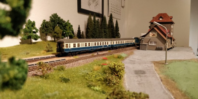

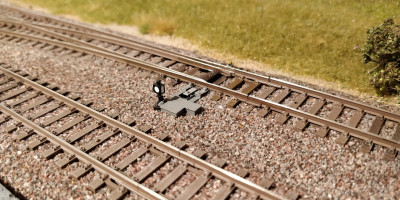

Det gamle anlæg er "nedlagt". Jeg arbejder nu på et nyt anlæg. Denne gang et hyldeanlæg langs væggen - og fast monteret derhjemme. Jeg bygger det i sektioner, og så udvider jeg efterhånden. Det er et spørgsmål om at skubbe fiddle-yarden efterhånden som banen udvides.
Her er lidt foreløbige billeder der viser mine sporskiftelanterner fra Gehlhaar Modelle i Tyskland. De er super nice og nemme at montere. Virker med Tillig Elite og PIKO A gleis.
- Gehlhaar Modelle sporskiftelanterner
Lanternerne levers færdigsamlede og med diverse tilbehør, så du kan bygge en realistisk motorattrap. Lanternen sidder på et messingrør med indbygget lysleder, så der kan bygges lys i den. Det har jeg dog fravalgt ind til videre.
- Nærtrafiktog med Mitteleinstiegswagen undervejs
Temaet for anlægget er nærtrafik, så der vil køre masser af skinnebusser og små tog.
