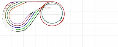

Søren Lauritsen skrev:hejsa jeg sider og kæmper med at vise et udsnit af mit dyrt indkøbte anyraiel tegneprogram men kan ikke uploade det her :shock:

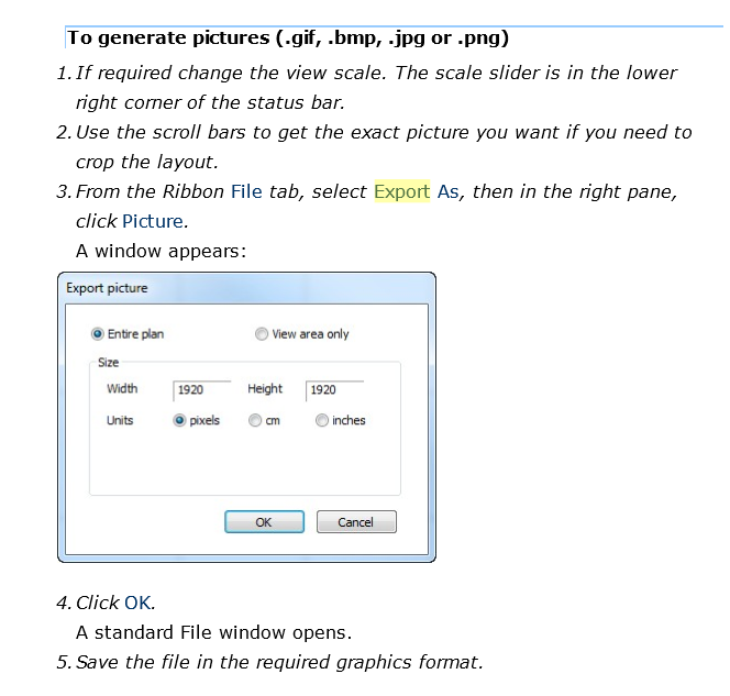

Jeg ved ikke om vi modtager Anyrail filer, men de færreste vil kunne åbne dem alligevel, da de fleste benytter Scarm. Kan du ikke eksportere til et billede og uploade det?
Fra Anyrail manualen:

jeg giver op i dag
img002.pdf
(333.29 KiB) Downloadet 324 gange

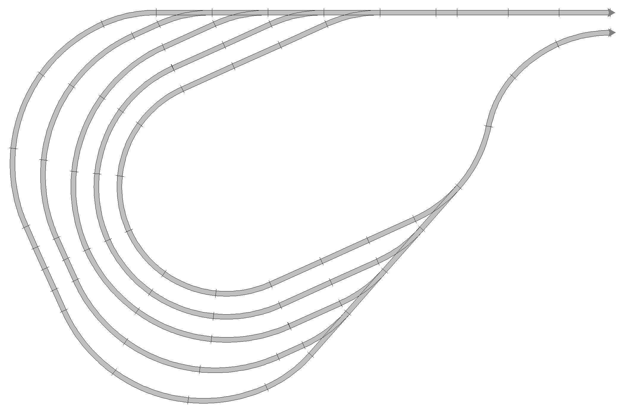

Bemærk at R4 og R5 benytter en anden afstand mellem sporene end R1 - R3. Det er nok derfor du render i problemer. Jeg har ikke fundet den gyldne løsning til dig - endnu - men her er en udgave, hvor der kun benyttes R1 - R3. Det kan være det kan give dig nogle ideer til at få indført R4 og R5.

ja jeg trode nok med det stive c-spor var det ikke noget problem, men det volder lidt bøvl, tak for den gode plan.
mvh thomas tog
er der andre der har en ide?????????????

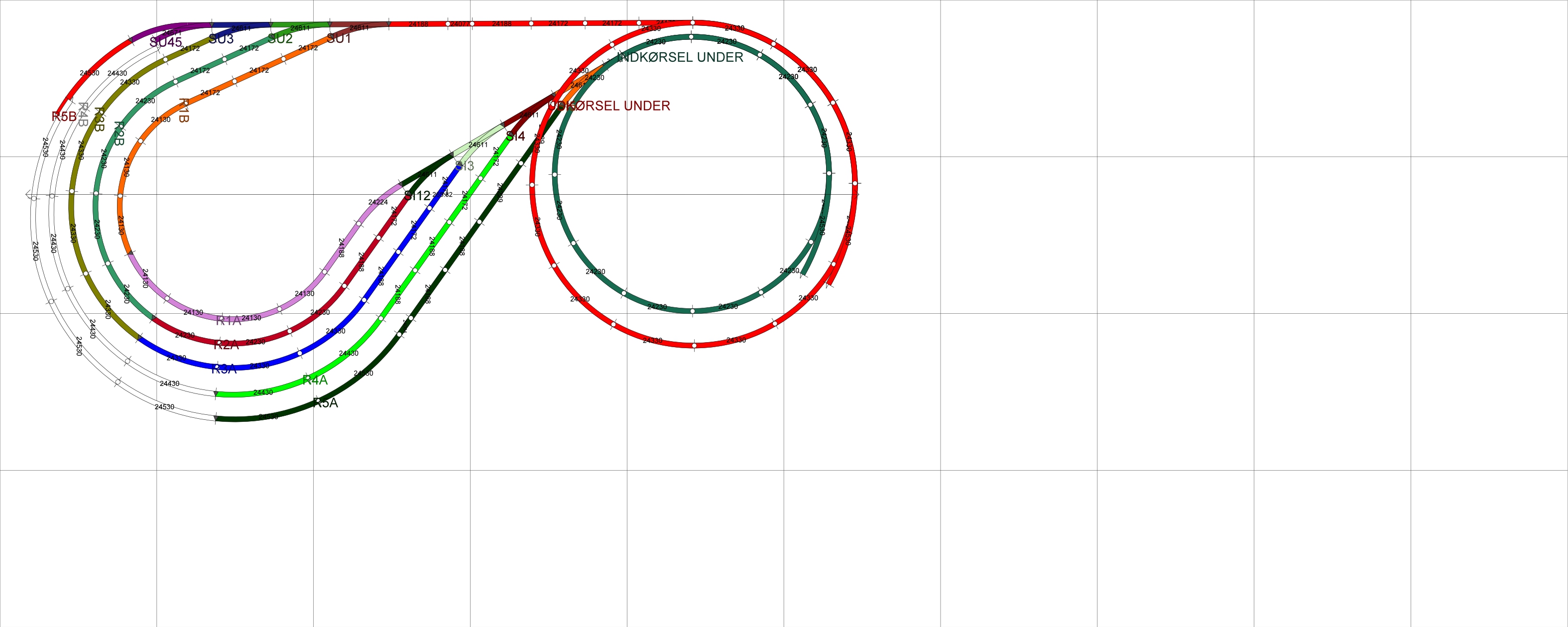

er der nogle der kan hjælpe med denne sporplan

r 4- r 5 kan ikke nå helt pænt sammen, ellers en god plan :(

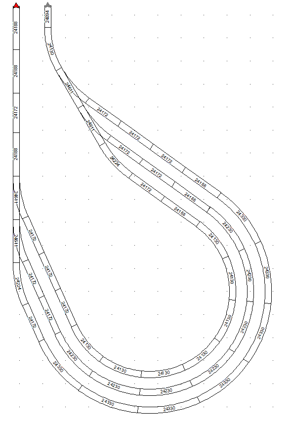

Jeg tror faktisk godt at den kan komme til at lykkedes.
Fjern halvcirkel med R4 kurver og erstat dem med 1x 24077, 3x 24330, 2x 24077 3x 24330 1x 24077.

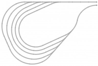

Hvad med at begrænse det til 3 spor?
Jeg har lavet en med 5 spor, men den fylder noget.....
TSJ opstilling.scarm
(9.94 KiB) Downloadet 290 gange

ja tak, jeg har gjort meget for at slanke det lidt så jeg kan have det under bordet , efter den store bog er afstanden mellem spor R3 og R4 kun 64,3mm, og mellem R4 og R5 64,3, i sted for de nomale 77,5mm, men finde de spor der skal bruges er ikke nemt.
men tak for forsøget :(
