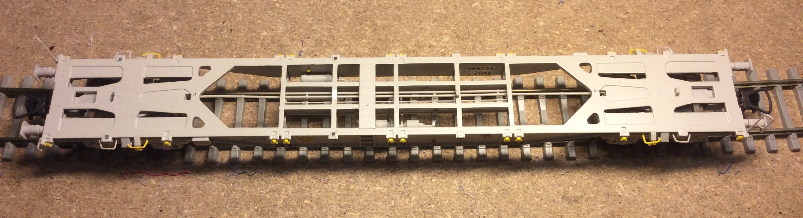

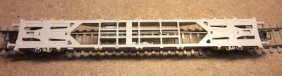

OK. Jeg bruger en Sgns fra Roco som forsøgskanin. Den er lavet i metal, så boret har en tendens til at skøjte rundt, når det rammer vognens glatte overflade. Løsningen bliver så nok, at jeg må lave mig en skabelon til at bore efter i mangel af en søjleboremaskine.gmmz skrev:Jeg har brugt min lille Håndholdte proxxon og skruet ned for omdrejninger
så plastikken ikke smelter.. en søjleboremaskine er jo nok at fortrække,
med så skal underlaget også være plant i hele vognens længde

Har du et spidst objekt eller en ridsepen
så kan du lægge vognen på et plan flade og slå en kørnerprik i midten af "tappen"
så skulle boret ikke skøjte rundt, men gerne bide i centrum, af det du skal bore..

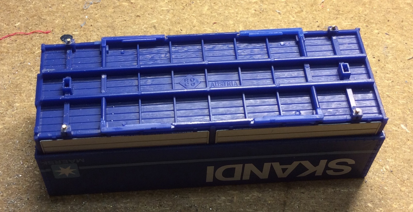

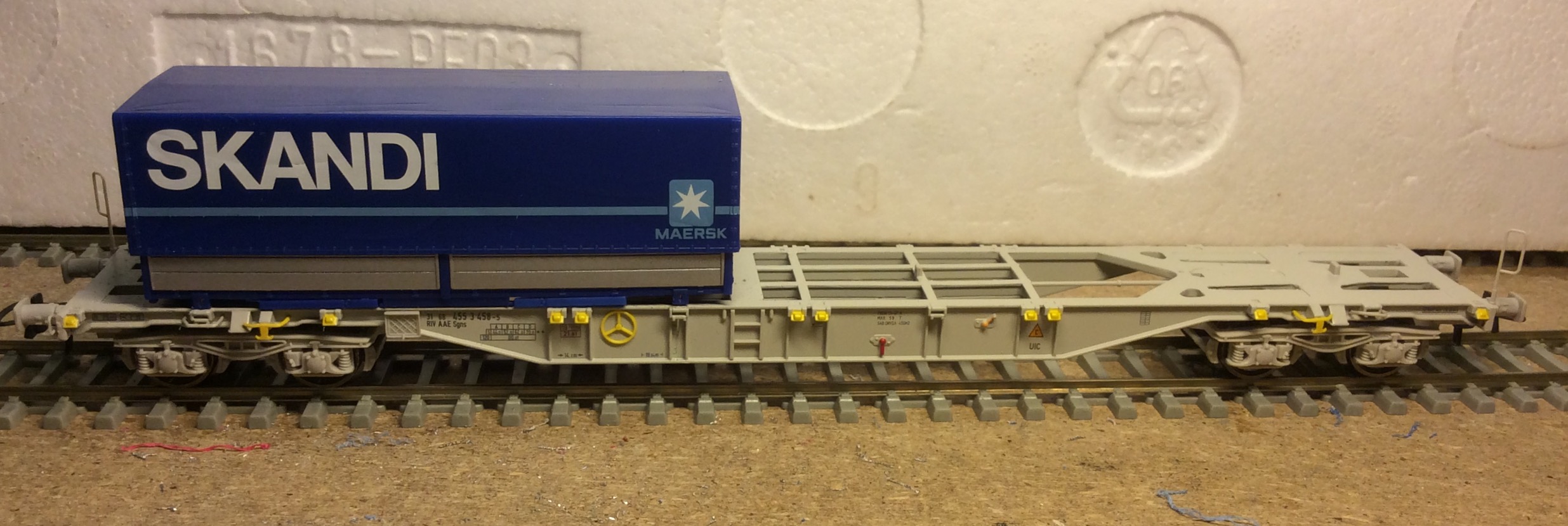

Inspireret af dit indlæg Rene, fandt jeg en Rocovogn frem af gemmerne
Der er nu boret et par huller, så et ombygget veksellad kan passe på vognen,
Hvis du bruger en 0,8mm bor og borer for, det er en fordel med et nyt bor,
Så kan der bagefter bores op med en 1,0 mm bor og derved justere evt.udslag ind mod center af "tappen",
Der skal bores lidt flere huller i morgen, så der også kan komme containere på Sgns'en

Jeg er så gået efter metoden med en skabelon. Jeg kan så mærke alle hullerne op på en gang, og med lidt held kan den også bruges på andre vogne, hvis det skulle blive tilfældet.gmmz skrev:Inspireret af dit indlæg Rene, fandt jeg en Rocovogn frem af gemmerne
I første omgang har jeg 5 stk. Roco Sgns som skal læsses med 20´ containere, så det bliver hurtigt til en del huller. Jeg tror selv, at besværet med at lave en skabelon er givet godt ud, da jeg også kan bruge den til fremtidige vogne.
Jeg poster nogle billeder på et senere tidpunkt.
Jeg har endnu ikke taget stilling til, om jeg vil afskaffe Roco-tappen, så de nye containere bliver udstyret med et lidt for stort hul som passer over Roco-tappen. De vil dermed ikke sidde fast som Roco´s egne containere og veksellad, da det skal være de nye NEM-huller, som styrer placeringen.
