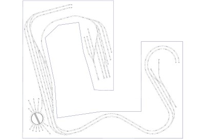

nyt forslag med ændringer på stor banegård
hilsen Henrik

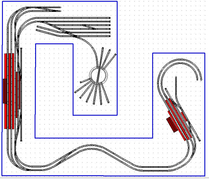

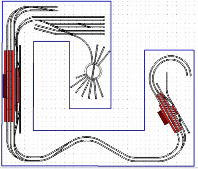

Re: ris og ros til sporplan
Jeg tror at det Søren mener er at få lagt banegården på skrå i forhold til bagvæggen.
Tog lige udgangspunkt i en af dine tidligere planer og flyttede lidt rundt.
Ideen er at bryde de parallelle linjer mellem skinner og væg, samt at udnytte pladsen til drejeskiven.

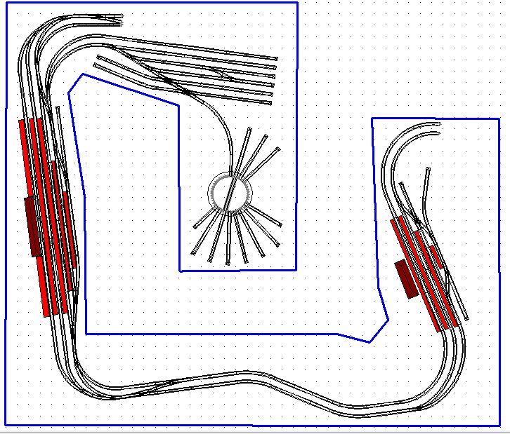

Hej igen.
Er helt med på jeres ideer om skæve vinkler på anlæg. Så tilbage til tænkeboksen. Dog sætter de skjulte banegårde sine begrænsninger visse steder på anlægget for med hensyn til banegårdene vil jeg bibeholde som de er.
Hilsen Henrik

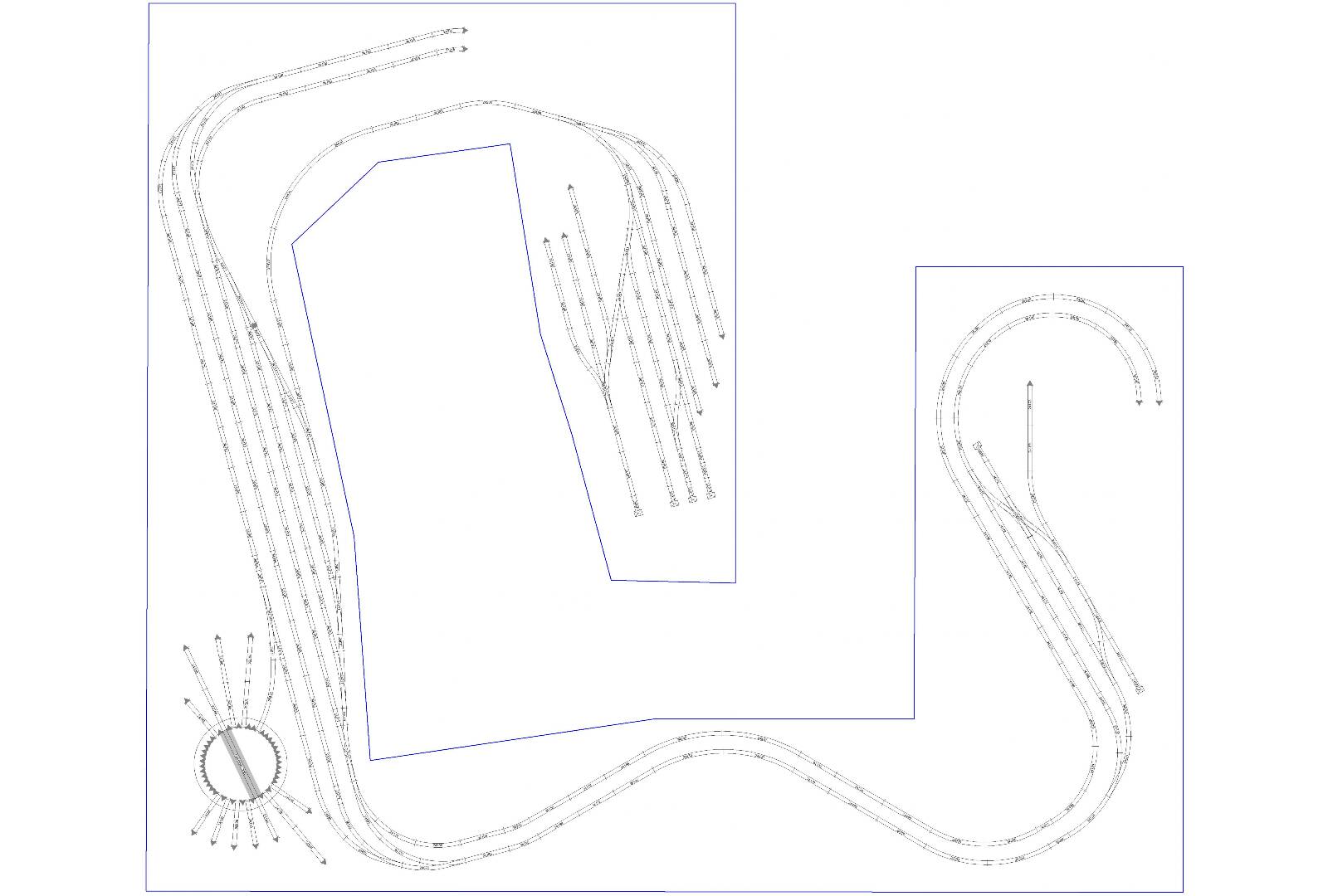

revideret lidt igen ;-)
Et enkelt sted i undergrunden passer sammensætningen ikke helt iflg program. Men mon ikke de millimeter kan hentes et sted på strækningen.
