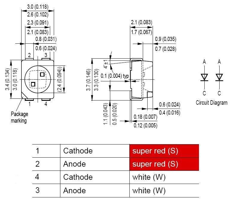

hej
prøver at sætte et foto op af modstanden og et datablad af dioden
modstand
modstand
datablad for diode
datablad for diode

Det ser jo alt sammen rigtigt ud, blot modstanden ikke er 12 M ohm (1206) så lyser den vist ikke :D

hej skott
det er kun et foto af modstanden
den der bliver brugt er kun på 1,2 ohm på den hvide diode
og på den røde diode , en på 2,2 ohm
mvh marklinbygger
Indlæg: 4863
Re: smd modstande
Kilo ohm håber jeg....

hej moppe
kan du sige hvorfor du håber at det er kilo
jeg er klar over at der er stor forskel på de to modstande
men nu er det første gang jeg bruger SMD modstande
jeg ved godt at det har noget at gøre med hvor meget strøm der kommer i gemmen modstanden
jeg har aldrig stødt på modstande i Mohm , har altid brugt de gamle runde modstande
jeg har lavet et prøve print og der lyser kun den ene ( den røde den har en 2,2 Kohm )
den anden har en på 1,2 Mohm (tror jeg den er)
så det er nok der fejlen ligger , så lærte man noget igen ;)
og mange tak for svar
mvh marklinbygger
Indlæg: 4863
Re: smd modstande
Jeg håber at det er kiloohm, fordi det er i det område modstande til LEDs i modeltog plejer at være.
Om 1,2k og 2,2k er for lidt kan vi altid tale om.
Hvis den ene modstand er på 1,2Mohm, så vil den “begrænse strømmen” ret voldsomt, så der ingen lys kommer ud af dioden.
Når man starter med lysdioder og bygger dem i modeltog, anbefaler jeg at man tester dioderne med forskellige størrelser modstande, da de modstande der teoretisk regnes ud til, som regel giver voldsomt meget lys.
