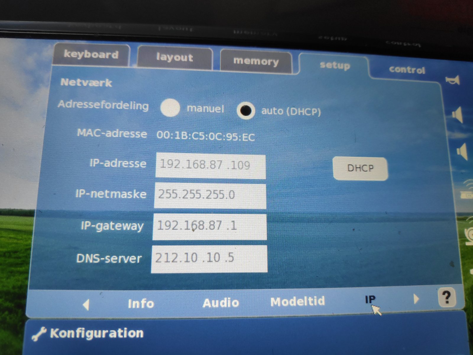

Jeg mener ikke at vi har fået svar på om din CS2 bruger DHCP. Det ville være godt med et billede af den side der viser netværks konfigurationen i din CS2.
Hvis du er sikker på at der ikke er andre enheder på dit netværk der bruger samme adresse som din CS2, så ville jeg søge i din router for at se om der måske er en blokering af nogle port numre som bliver brugt af de protokoller du forsøger at anvende.

Gylden74
Indlæg: 30
Tilmeldt: 05 apr 2019, 15:48
Re: Min CS2 kan ikke ses af andre enheder på mit netværk
Indlæg af Gylden74 »
Her er min netværks opsætning af min CS2
