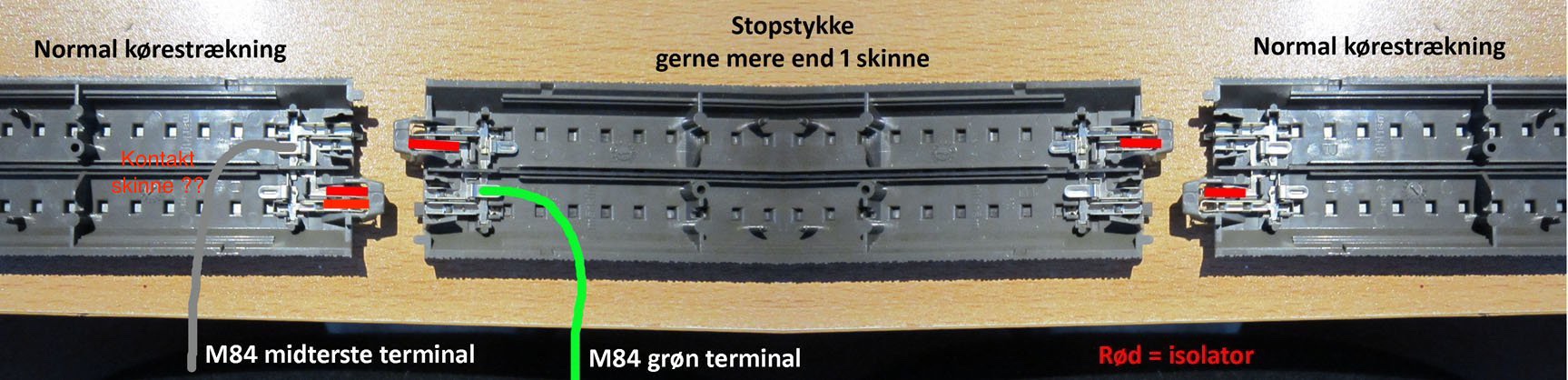

moppe skrev: 23 maj 2021, 09:15
Giver dette mening for dig?
Ja, helt klart, mange tak !!
Lige et opfølgnings spørgsmål, når jeg laver stop skinnerne, skal der så være en "normal" skinne i hver ende, inden kontakt skinnen, eller kan jeg kombinere den på fotoet, der hedder " Normal kørestrækning" med kontakt skinne, da der så vil være en nissehue både på 0 og midter lederen ?
Jeg har tilladt mig at bruge dit foto og sætte en markering på, eller er det bedre at have en normal skinne imellem stop stykket og kontakt skinnen ?
Indlæg: 4857
Re: Problem med L88 og K84
I første ombæring, så lav stopstykket og få det til at fungere.
Når du har et kontaktstykke og et stopstykke der fungerer som to separate enheder, kan vi kigge på at kombinere dem.
Det vigtigste her er at du lærer, hvad de enkelte “nissehuer” gør godt for og hvad der skal til for at kunne bruge tilbagemelding og stop.
Herefter forstår du om man kan lave stop og tilbagemelding på samme strækning.
Indlæg af flovesen »
Ok Klaus, går i gang med det samme ;)
flovesen
Indlæg: 28
Tilmeldt: 28 jan 2021, 11:17
Ok Klaus. Har sammensat det som du viste og det virker fint, og jeg får gul melding når toget passerer kontakten i hver ende af sporet :D
