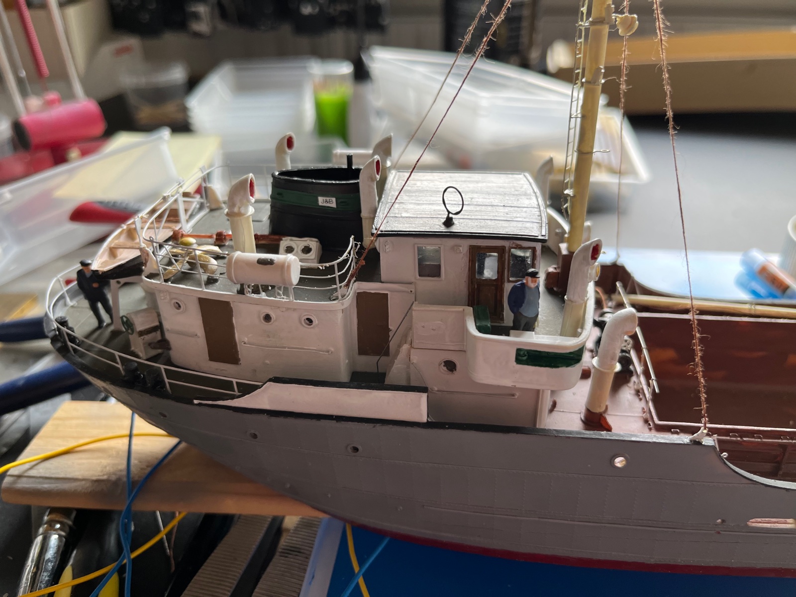

Så skete det ......
Den forreste mast er rejst og fået sin rigning og denne gange også med vanteskruerne.
Vanteskruerne er påloddet en krogelignende 0,5 mm ståltråd, så de forankres til beslagene i dækket.
Scepterne er svejset fast med 10 sec. og igen er fjerderstålet brugt i den øverst position, og kun der !
GG trappen er sat på.
Dog mangler bommene at blive påsat, men det skal vente indtil i næste uge, hvor jeg skal brænde skærestokkene ( 51,8 mm bredde ) og også male dem. Inden da tør jeg ikke montere dem !
Byggesættet mangler krankroge, men rodekassen havde forskellige, så en skal ligge fremme.
Mon ikke nathuset er forsvundet, så en hvid firkant kan ses på dækket over dækhuset !
Almindelig rengøring, så en matros er sat på opgaven, når der lukket vand ind i dokken ( hva' hedder sådan en dok )
BBB
Nordborg skal nu slæbes til udrustningskajen, så vores kvindelige maler kan duppe genstridige steder med hvid maling, og derefter skal skibet på sin jomfrurejse til Vamdrup's trafik havn med kul eller efter kul.
Dog er afsejlingen udsat af Søfartstyrelsen indtil de resterende skærestokke er leveret !!!
Men det er her hun skal til kaj:
