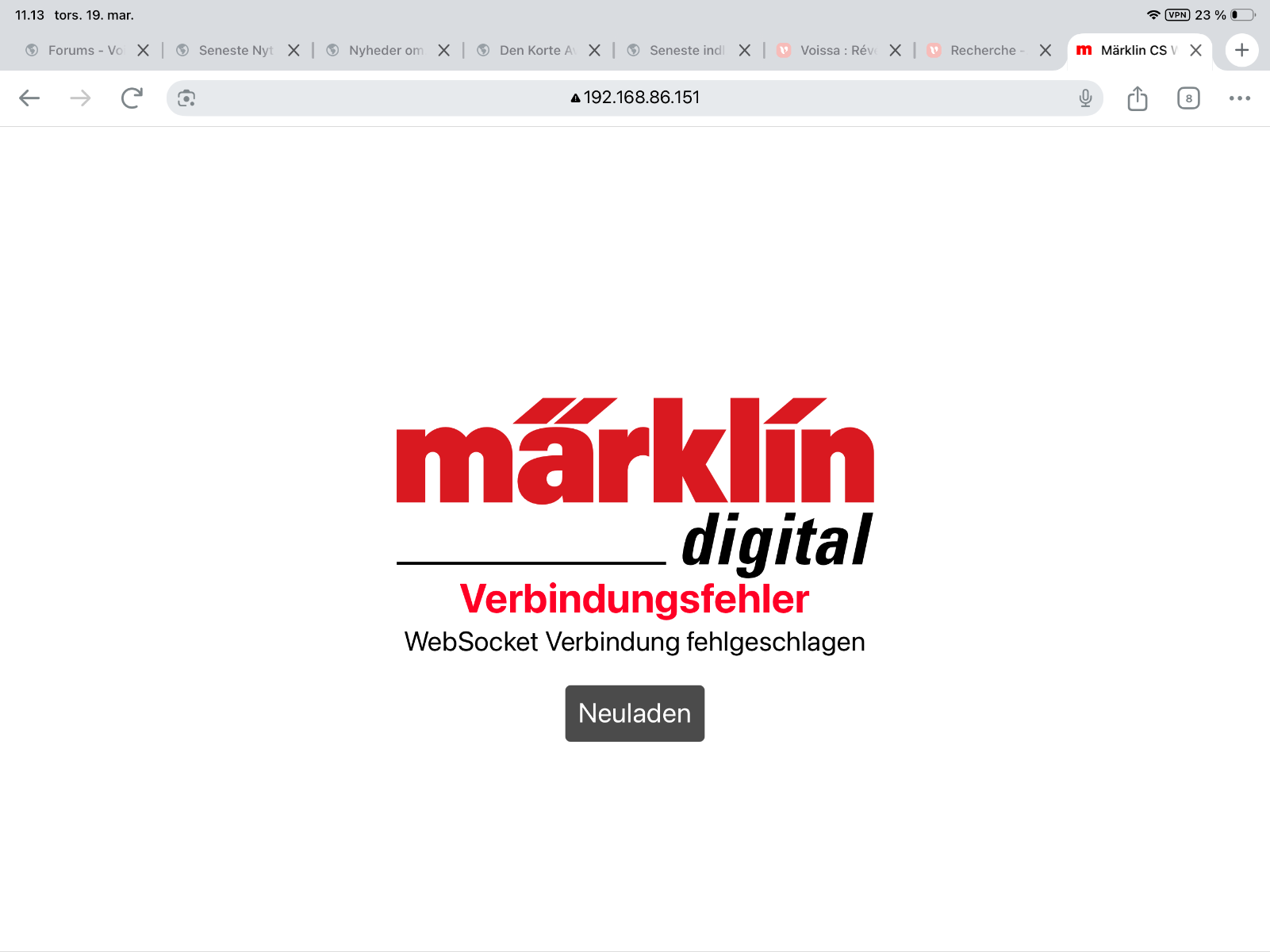

Nu har jeg forsøgt med at skrive 192.168.86.151 og også med QR kode scanning, og hver gang kommer der besked om en Fehler.
Fra skærmen
Fra skærmen
Og når jeg trykker Neuladen, gentages beskeden om en Fehler !
