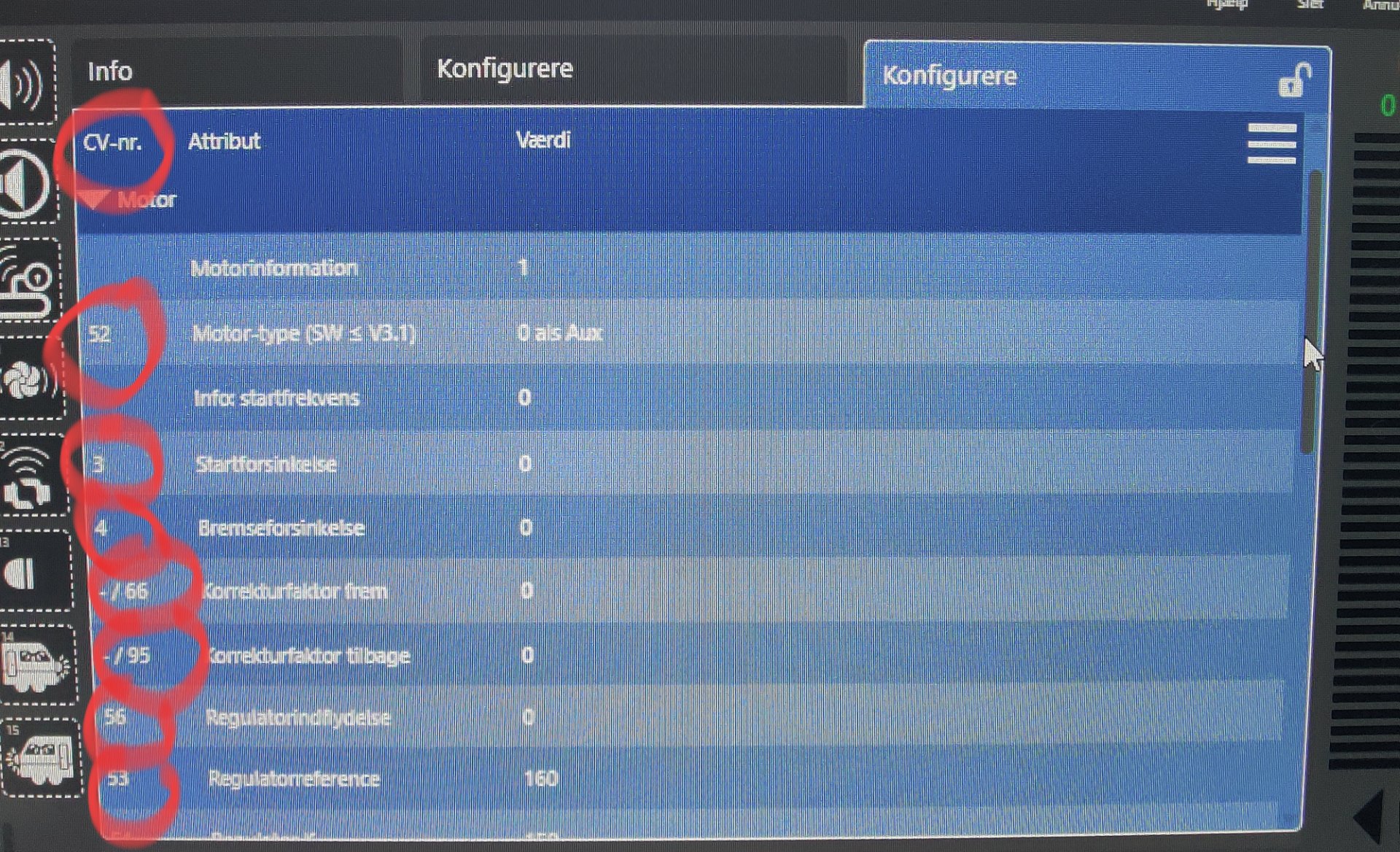

CS3 har ikke problemer med at læse CV.
Et mfx registret lokomotiv har ikke CV.

moppe skrev: 17 jun 2026, 10:20
Hvis mfx registrerede lokomotiver ikke har CV, hvad er så disse oplysninger, der fremgår af de 58 mfx lokomotiver, jeg har registreret i min CS3?

Indlæg: 4870
Re: ACME lok kører i slowmotion
Lincoln skrev: 17 jun 2026, 10:30
Der er de CV værdier indstillingerne svare til, hvis man bruger DCC.
Læg mærke til at nogle indstillinger der ikke er en CV variabel ud for.
Godsbanen
Indlæg: 366
Tilmeldt: 28 mar 2019, 01:05
Indlæg af Godsbanen »
Jeg kan forstå at du desværre ikke har adgang til en Mobil Station 2, som er nemmere at udlæse og ændre CV'er på også på mfx dekodere. Derudover skal man også have fat i manualen til dekoderen der er i lokomotivet. Jeg så for eksempel at for en Loksound 5 dekoder er det ikke CV 50 man skal ændre på, men CV 47. Måske kan en fysisk butik i nærheden hjælpe?
