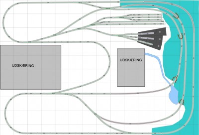

OK, de to vinger der er i venstre side er hver 80 cm. brede, den mulighed hevde jeg ikke tænkt på da det er første gang jeg kaster mig ud i dette.
Indlæg: 4580
Re: sporskifte
Carsten Hansen skrev:Ja i store træk bliver det noget i den retning men der skal lige smides et par sporskifte ind mellem de to yderste baner så der er mulighed for at krydse frem og tilbage. Desuden vil jeg lige have rettet sporene lidt op op ranger terrænet og ved remiserne.
Sådan ville jeg ikke gøre. Der er blevet påpeget (af andre) et par ting ved din bane, som jeg kun kan bifalde.
Jeg ville aldrig lave spor længere væk end 60 cm fra forkanten af anlægget.
Jeg ville sørge for at alle sporskifte er let tilgængelige (det er her afsporinger oftest sker).
Jeg ville kigge alvorligt på, hvor lange tog, jeg skulle køre med og så bygge stationer ud fra det.
Hvor stort er rummet du har til rådighed?

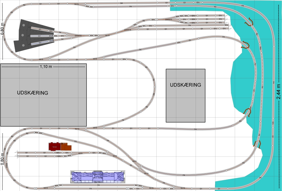

Du har sat nogle tanker i gang og ja, du har ret med hensyn til fugt, så bilen kommer til at stå uden for så togbanen kan få nogle bedre vilkår.
Dit forslag til en U-bane var ikke så tosset, jeg har nu lavet to næsten ens baner. Det ser heller ikke så rodet ud med denne opsætning, -så tak for ideen :)
Bane 1: Remise og ranger over for hinanden.
Bane 2: Remise og ranger ved siden af hinanden.
Jeg syntes selv at "Bane 1." er at foretrække for der er jo det med de 60 cm ;)
Jeg ville meget gerne have din vurdering hvis du gider.
Hilsen Carsten

En station hører da sammen med gods / remisen, og ikke som du får lavet, hvor det ligger spredt
Jeg tror du tænker meget på en plade til hele din bane og ikke noget under, så derfor bruger Du meget plads på pladen til at køre rundt på skinnerne
Du burde måske overveje at lave en station, der ligger i en krumning, og få hægtet din godsafd. på samme sporsystem
Har Du brug for en drejeskive / den fylder / og hvis det nyere loko'er a'la MY'er, så kunne Du bruge den plads til en havn eller en fabrik
h
Men kig på sporplanen på sporskiftet fra indlægget fra 3/11:
http://www.sporskiftet.dk/forum/modelje ... C3%A6gning
Der er måske for mange spor, men der en stor station med udkørsel i begge ender til en eller to skyggebanegårde, og også plads til længere togstammer
Og så blev der også plads til en anden mindre station, eller den industri som du har overvejet
