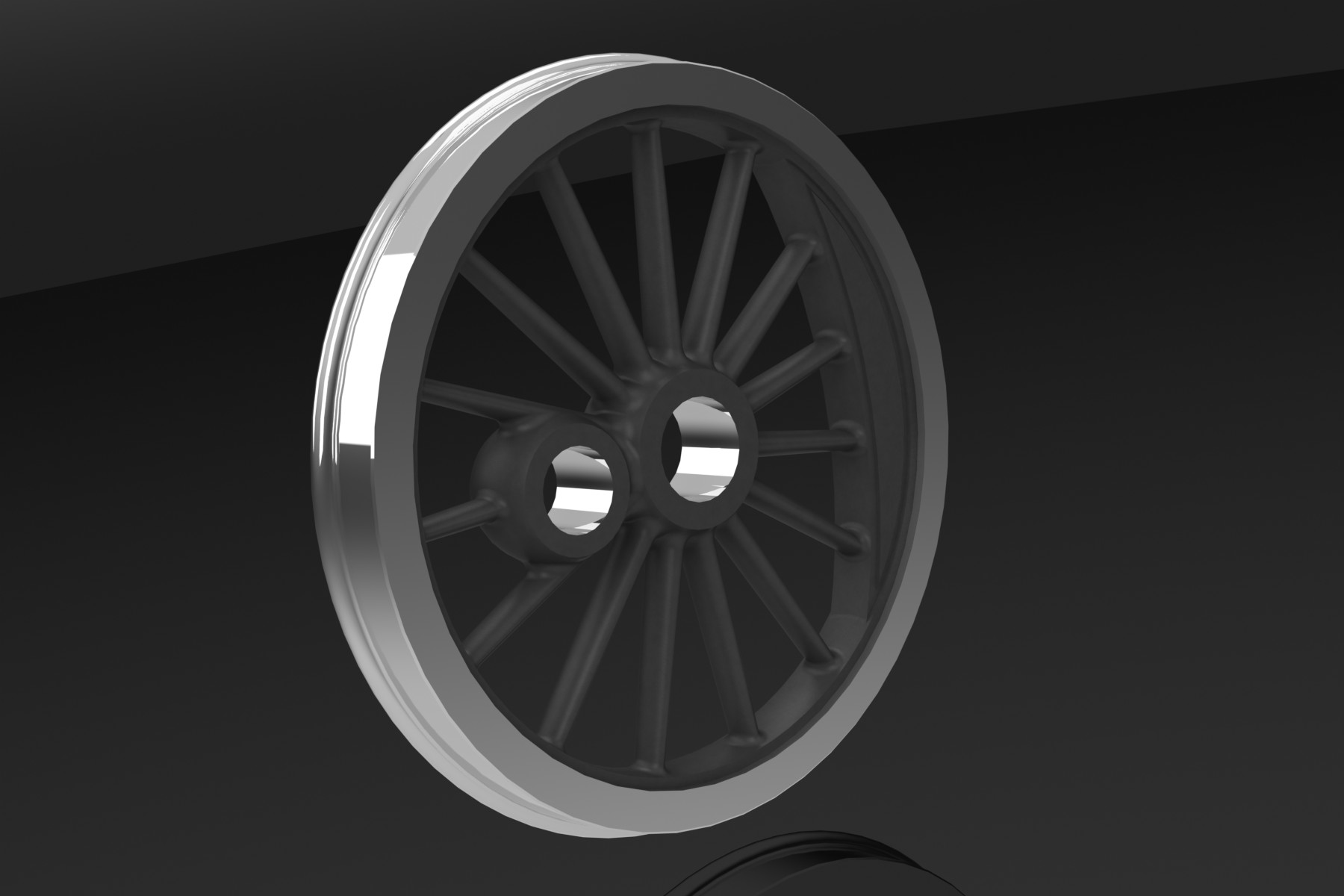

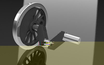

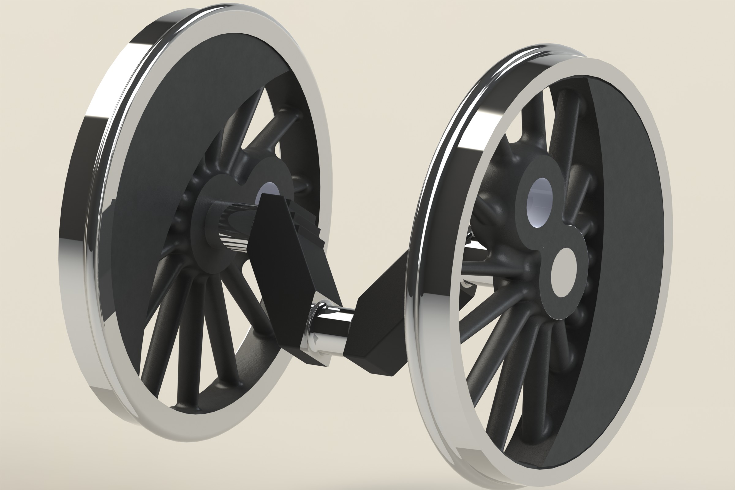

Hej igen
Har arbejdet lidt videre med drivhjulet, og især det stykke mellem hullet til akslen og kontraslaget. Der er der som de fleste nok har bemærket et par eger som er uden mellemrum, eller bare et masiv stykke. Som jeg har set det, skal det have samme hældning som egerne, altså skal fladerne følge egerne. Det kan være jeg har overset et par smarte knapper i SolidWorks, men det er noget drilagtigt og få til at passe sammen. Har så overvejet den løsning at slette fræsebanerne når hjulene fræses ud. Det er nok den letteste løsning på det, selvom det vil kræve meget omhu at få slettet alle fræsebanerne der går mellem de eger som er berørt, og lidt halvfarligt, for har man overset en enkelt bane f.eks i slet-programmet vil maskinen forsøge at køre banen som om der er skrubbet materiale væk. Og så ved alle jo godt hvad der så sker.....skraldbang, og fræseren er færdig. Det er så lige om maskinen registrerer en bevægelse som ikke skal være der !?
Nå, det sikreste og eneste rigtige er at lave modellen af hjulet som det skal fræses ud, det andet er noget værre noget som ikke kan anbefales til nogen...
Det er imidlertid gået op for mig, at jeg har lavet en vaskeægte brøler. Den består i at lave drivhjulets diameter for stor, faktisk så meget for stor at det sket ikke kan være der... Så, skal man lave fejl skal det gøres ordentligt..... :?
Hjulets diameter er så rettet på plads, men som før omtalt er der nogle drillerier. Det skal nu nok lykkes at få det til at gå op i en højere enhed. Jeg skal forsøge at forklare hvordan når det lykkes.
Hjulringene kan jeg måske få lavet hos en god ven, der står i oplæring på en styret drejebænk. Årsagen til jeg gerne vil have det lavet på sådan én almen dovenskab, og den simple mulighed for at hjulringene bliver omtrent helt ens. Derejes de i hånden, skal det nok laves om et par gange, og det er spild af tid og dyrt materiale. Og der skal også laves et toolbitstål for at få ens oferflade. Så-e...... Jeg tager pænt imod den hjælp jeg kan få...
De foreste kobbelhjul er færdige, og klar til at få lagt fræsebaner, så måske engang inden jul jeg kan have dem i hånden. Når alle hjulene er færdige laver et sæt hjul med tillæg til at lave en form til messingstøbte hjul. Det skule efter sigende kære stærkt nok, så det må jo komme an på en prøve. Ellers er det jo bare at fræse nogle flere hjul !
Kobbelstængerne er tegnet, men mangler selve drivstangen. Derefter står de resterende stænger for tur.

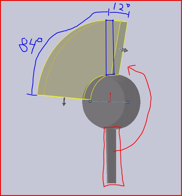

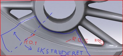

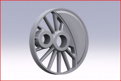

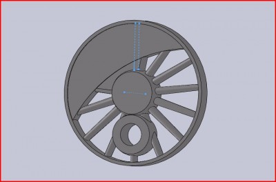

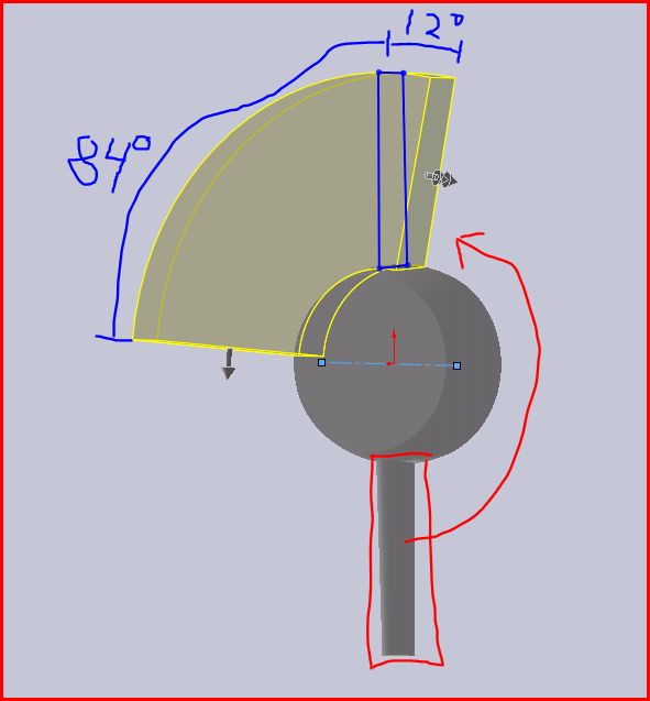

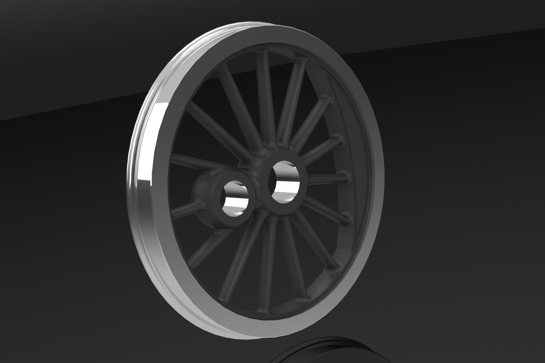

som lovet vil jeg forsøge at forklare hvordan jeg fik lavet kontraslaget som jeg gerne vil have det.
Det passer med at en sketch kan ekstruderes til begge sider, dér hvor hulet har sin "stående" centerakse. Når der så er tegnet en sketch på den eger som resten af egerne er kopieret fra, kan den spejles til den side hvor slaget skal være. I første omgang ville jeg først lave slaget, og så rotere det om midten af hjulet til sin plads, men da det er tegnet på en gennemskåret eger netop som sketch, kan den ikke roteres fordi den er fæstnet til sin sketch, som ikke kan flyttes uden at ændre facon. Så ved at spejle den til modsatte side, hvor den så sidder inde i slaget, kan sketchen ekstruderes til begge sider. Det er så at prøve sig frem med grader til ekstruderingen rammer midt i en eger. Det lykkes så også.
Der er så vist et billede af hjulet med det nye slag.
Jeg ved ikke om min forklaring er fyldestgørende, ellers sig lige til hvis der er noget jeg skal forklare bedre, ok !?
Jesper
