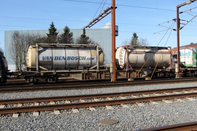

Her er din tankcontainervogn:
http://karow900.startbilder.de/1200/con ... 471228.jpg

Det har du helt sikkert ret i!!
Forresten er den anden ende af tankene ret sjov, det er nemlig en stor smiley.
