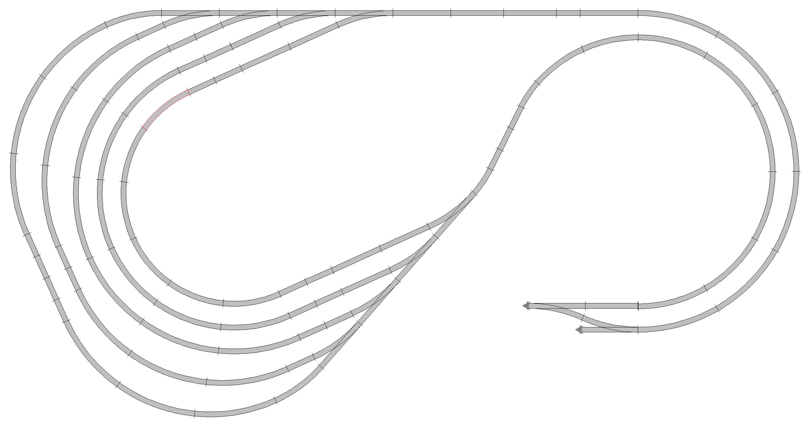

hejsa er der andre der kunne ligge inde med en løsning????? nu da tiden nærmer sig til at bygge tog. :?
- Indlæg: 4856
Re: Nybegynder har brug for meget hjælp
Hej Thomas
Kom du nogensinde videre med byggeriet?

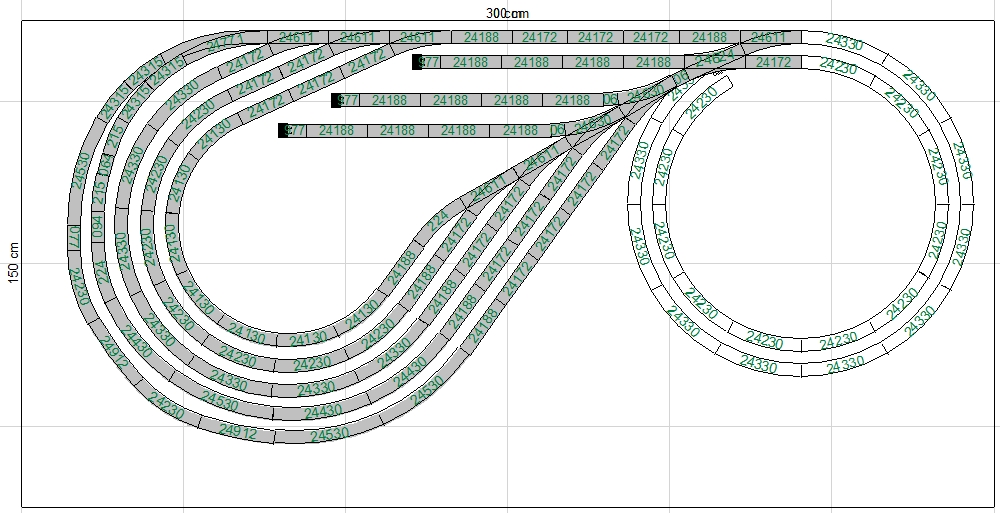

Her lige en løsning som også er vist på "sporskiftet". Denne er med R3 kurveskifte og dermed kun R1 i inderste kreds.

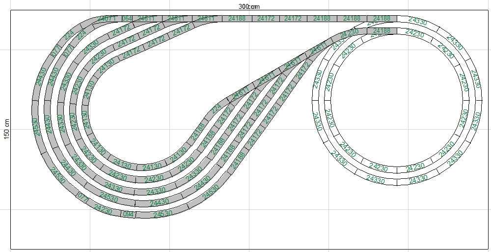

Her en løsning med R1 kurveskifte og derfor kun R2 og R3 der ikke har R1.

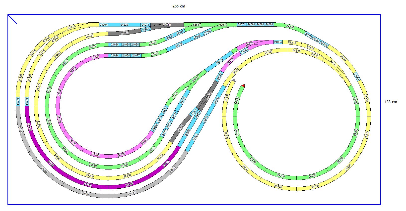

Så gik der jo lidt sport i den. :-) Jeg har bygget en løsning, der tager de nye sporskifter i brug, og samtidig bevarer geometrien alle steder. Inderste spor er spor nr. 1.
Hvis alle spor skal kunne besættes af alle tog, så er længste tog dikteret af spor 4, og dermed 2,2 meter langt.
Hvis man selv vil placere togene, så er mindste tog 2,2 meter langt, og længste tog (spor 5) kan være lidt over 3 meter. Resten af sporene er ca. 2,5 meter lange.
Størrelsen er 265 cm x 135 cm.
Her er tegning, og SCARM fil.

Der har sneget sig et forkert varenummer i min plan. Kurvesporskiftet i øverste venstre hjørne er betegnet #62771, det skal selvfølgelig være #24771 for Märklin C-spor..
Planen kan også benyttes, hvis man kører med Trix C-spor (#62xxx). :-)

Ja du rammer rigtig med geometrien, men får mange korte skinner. Noget andet er at kun i yderste spor er du fri for R1. ;)Søren Lauritsen skrev:Så gik der jo lidt sport i den. :-) Jeg har bygget en løsning, der tager de nye sporskifter i brug, og samtidig bevarer geometrien alle steder. Inderste spor er spor nr. 1.

Hehe! Skal det være et kvalitetsstempel at man benytter få korte stykker? :-) Det er i mine øjne ligegyldigt, hvis de løser opgaven. Har man lagt sig fast på C-sporet, så følger de små skinnestykker med i planen.himmerlandsbanerne skrev:Ja du rammer rigtig med geometrien, men får mange korte skinner. Noget andet er at kun i yderste spor er du fri for R1. ;)
24064 x 18
24071 x 8
24077 x 6
24094 x 3
Jeg har vedhæftet resten af styklisten.
Jeg forstår ikke din kommentar med R1. Forudsætningen var at benytte alle radier, og så er R1 jo selvskrevet. Jeg synes ikke det er et problem med R1 på en skyggebanegård. Det er noget andet oppe på anlægget, men det er der jo ikke tale om her.
Ang. Trix, så tager du fejl. Flere at skinnestykkerne (f.eks. trevejsskiftet) er ikke tilgængeligt i Trix-programmet, og derfor kan planer med de skinnestykker ikke benyttes. En udfordring, som de færreste er opmærksomme på, inkl. Märklin selv, da Trix sporplansbogen et par steder benytter "fantasispor", som ikke findes i det egentlige program. :-)

At jeg fremhæver R1 er blot en oplysning til andre som også kunne bruge sporplanen, kan have dette med i deres overvejelser.Søren Lauritsen skrev:Hehe! Skal det være et kvalitetsstempel at man benytter få korte stykker? :-) Det er i mine øjne ligegyldigt, hvis de løser opgaven. Har man lagt sig fast på C-sporet, så følger de små skinnestykker med i planen.himmerlandsbanerne skrev:Ja du rammer rigtig med geometrien, men får mange korte skinner. Noget andet er at kun i yderste spor er du fri for R1. ;)
24064 x 18
24071 x 8
24077 x 6
24094 x 3
Angående Trix må jeg så undskylde min udtalelse. Men som udgangspunkt har jeg jo ret.
