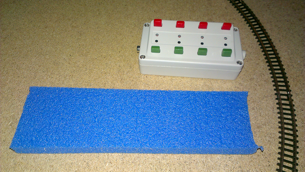

- Nå, jeg fandt ud af at det er noget være rod at skulle skære en flamingoplade til...
- Så alt alm. flamingo i planen er skrottet og Track Bed er bestilt, mangler så noget bund...
- Er kommet frem til at den Blå skum som minder om liggeunderlag må være vejen frem - den er en mellemting mellem flamingo og alm. skumgummi i hårdhed og nem at skære i...

Måske har du en gammel trafo ......
Brug et stykke konstantantråd, og når det er rødt, skære det de fineste snit i flamingo ( husk at gemme alle stumperne )
Måske skulle du puste ud medens du smelter dig igennem
Vi har fundet tråden hos:
http://www.vejle-rc.dk/produkter/244-konstantantraad/
Yderst billig og portoen er dyrest ....
Vi bruger 0,2 mm og købte mindst 10 mtr.

bygger01 skrev:Vi bruger 0,2 mm og købte mindst 10 mtr.
Så har du da vist også tråd nok til jorden går under... :-) Jeg tror aldrig jeg har skiftet de 12 cm tråd der er på min skumskærer.
Jeg købte Woodland Scenics Foam Cutter. Den koster 320 kr. og så er der styr på de rigtige temperaturer.
Jeg har også en Proxxon skumskærer, men den kan jeg ikke anbefale. Den er ringe til at holde fast på snoren og virker generelt som billig plastik. Jeg kan ikke huske prisen, men omkring 350 kr.

Øvelse gør mester, men det kræver en variabel spænding eller en større indsigt i ohm's lov ....
Og hvis du køber 10 mtr.tråd og bruger 25 cm pr. gang, så er der nok til resten af et modeljernbane liv.
Vi har brugt en løvsav, hvor den ene "del" er skåret over og samlet med et stykke elektrikerrør ( isolerer ) og så er der håndtaget til at styrer udskæringerne ....
Igen en billig løsning, der varmer, hvis man er lidt "sparsommelig" og man behøver kun at vente ved postkassen på tråden eller hente den lidt nord for Vejle, og der er meget andet i den sjove forretning.
