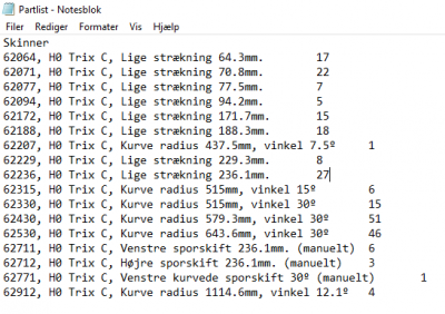

Pyha, det bliver dyrt.
Mvh Knud

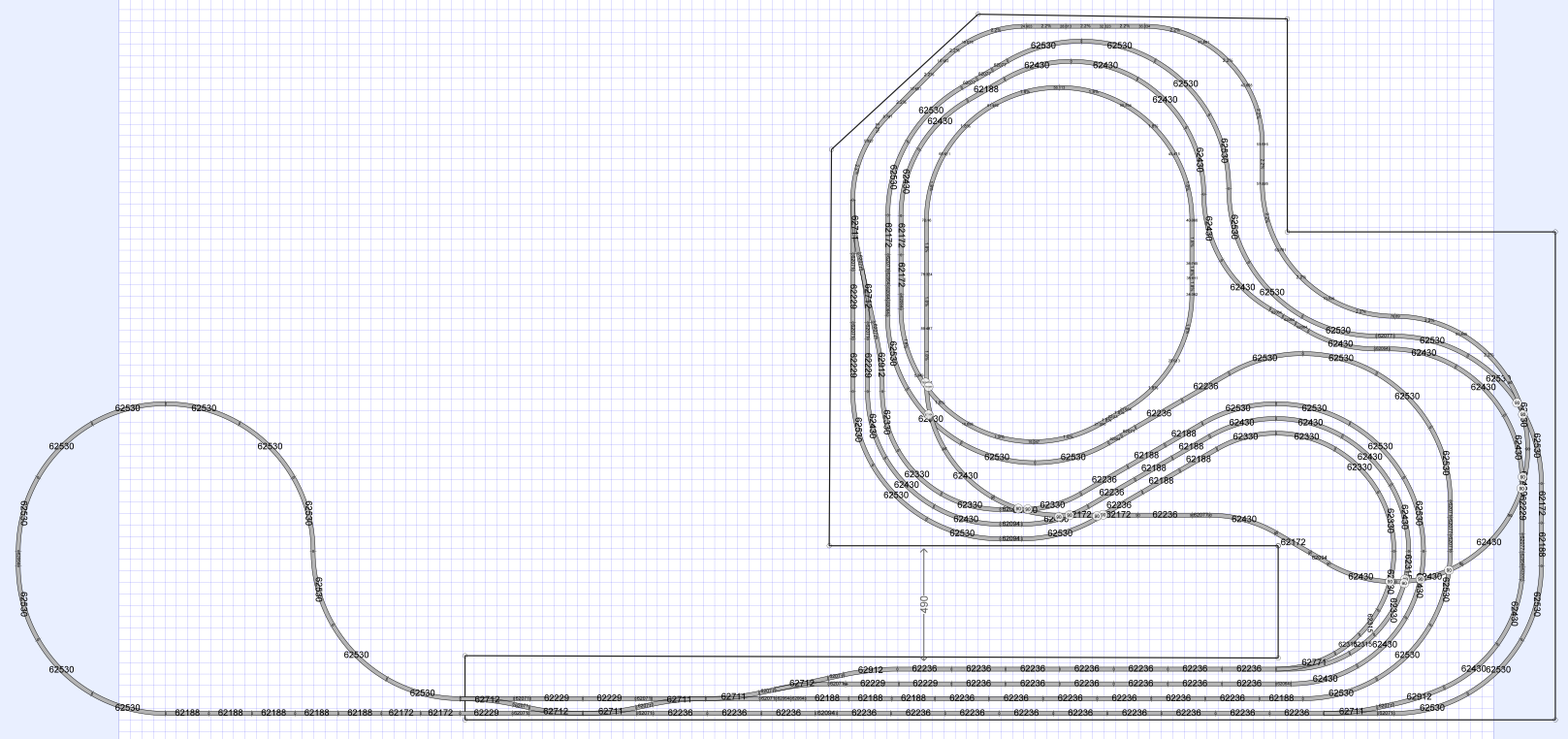

Knuddi
Indlæg: 236
Tilmeldt: 06 jan 2018, 10:45
Digital: Nej
Skinnesystem: Trix-C
Geografisk sted: Vandel
Re: Skinne samling
Indlæg af Knuddi »

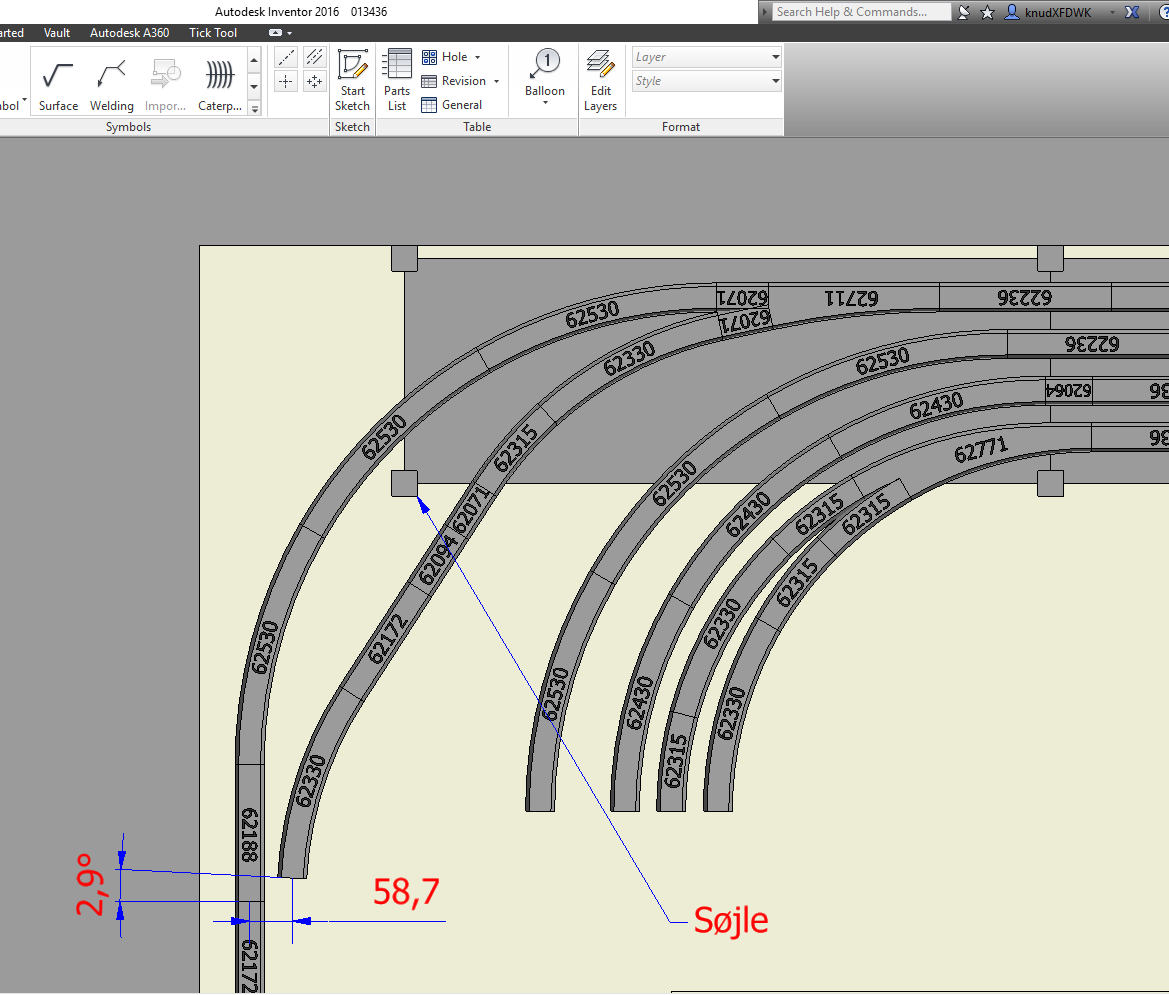

Lidt flere skinner.
Mvh Knud
Indlæg: 5472
Re: Skinne samling
Hej Knud

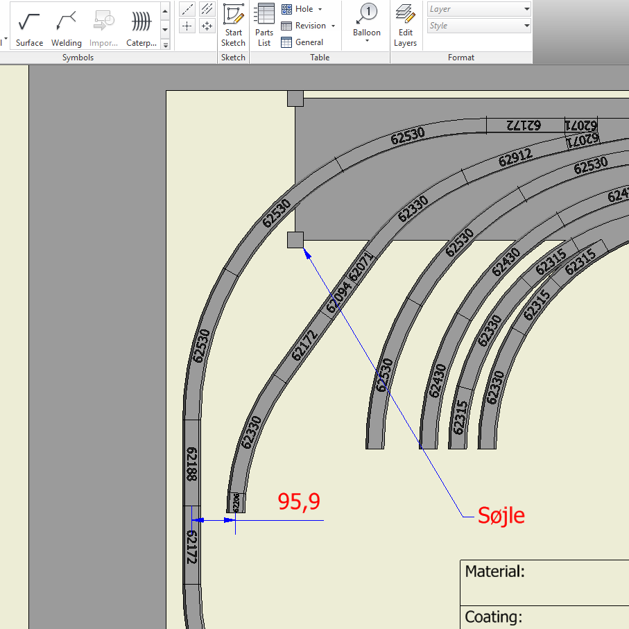

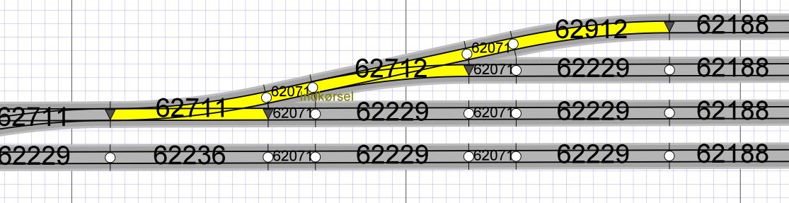

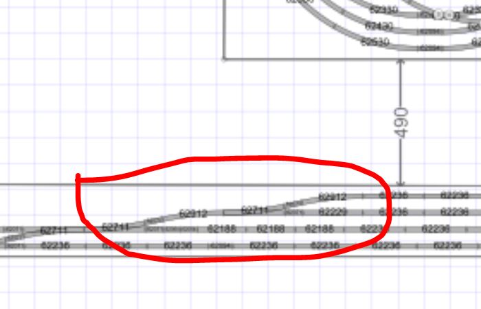

Du kan overveje om ikke du skulle bygge den ene indkørsel om som vist nedenfor. Jeg synes det giver et pænere sporforløb.
Fra dette:
Til dette:
knuddispor.pdf
(125.1 KiB) Downloadet 259 gange
Knuddi
Indlæg: 236
Digital: Nej
Re: Skinne samling
Indlæg af Knuddi »
Helt klart, det skal jeg ha rettet
Mvh Knud

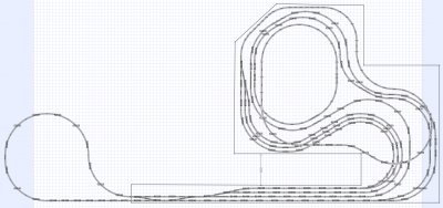

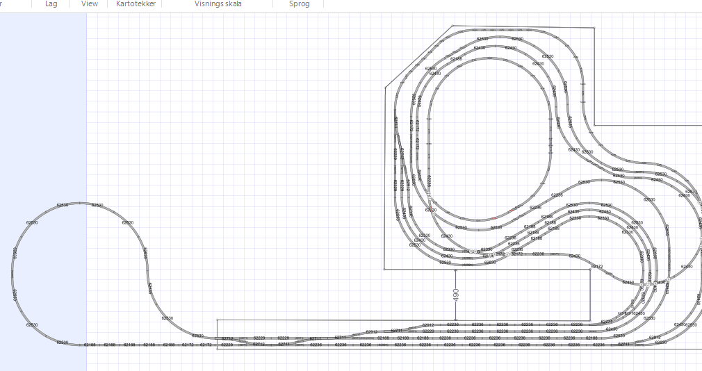

Sådan Søren.
Rettet, så er det bare at koble en Trix 21000 Mobil station på og så kører togene?
Mvh Knud

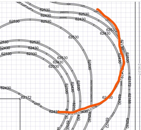

Hvordan kommer man rundt i sådan en kurve?
Kan man det?
Mvh Knud

Fik det løst, havde overset en lille detalje.
Mvh Knud
