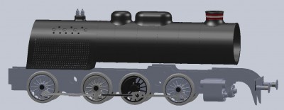

Har arbejdet lidt videre med kedel og dertil hørende, hjul og stænger. Der er kommet en cylinderblok til, lidt puffer med planke, og så er jeg eller ikke nået videre. Mangler således førehus, fodplade, hvad der står og sidder på forpladen og rammen, og alt det andet. Kort og godt, mangler lige så meget som da jeg begyndte: resten !

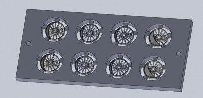

Hjulene bliver enten støbt eller fræset ud. Det er kronerne der bestemmer det. Til udfræsning er hjulene samlet på en råplade, der så bliver bearbejdet fra begge sider, med broer for at holde styr på hjulene når den ydre kontur fræses. Det er jo så det sidste der bearbejdes. For at styre koordinater fra begge sider laves der et par pashuller i centerlinien på X aksen således pladen er symetrisk i X-0 Y-0, og fastspændes på en anden plade der er fastspændt på planet. Oprindeligt ville jeg bruge en 4-akset fræsemaskine, men det lader sig ikke gøre for øjeblikket. Derfor en styreplade på planet.

Hjulene var bare tidskrævende, med en hel masse "Fillet's" !

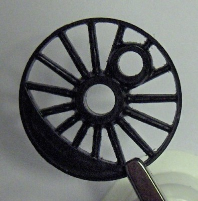

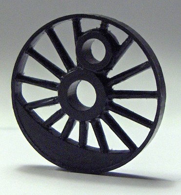

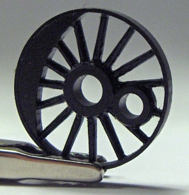

Har fået fremstillet en prøve på et hjul. Det er fræset frem i plast, derfor er det lidt groft og ujævn.
Har ikke lige fået lavet etbillede af hjulene efter rettelse som lovet, men det skal der naturligvis rådes bod på.
Jesper
