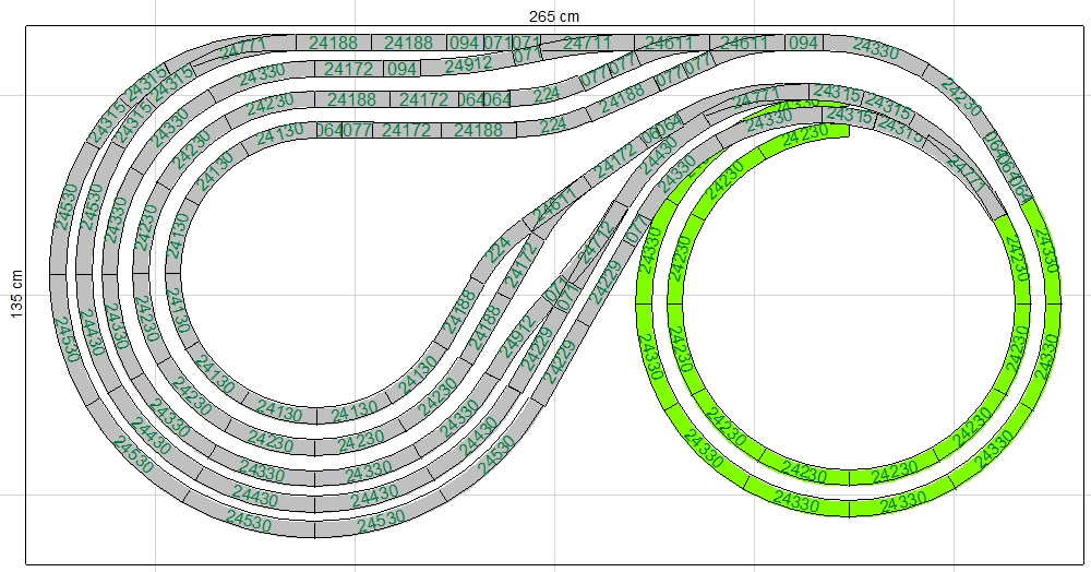

Ja her blev der så længere på alle spor.
- Indlæg: 4856
Re: Nybegynder har brug for meget hjælp
Damn, den er lækkert lavet, med rigtig geometri og skinnesamlinger der følger hinanden rundt i kurven. Du har eddermanme styr på Märklin geometrien.......Søren Lauritsen skrev: Så gik der jo lidt sport i den. :-) Jeg har bygget en løsning, der tager de nye sporskifter i brug, og samtidig bevarer geometrien alle steder.

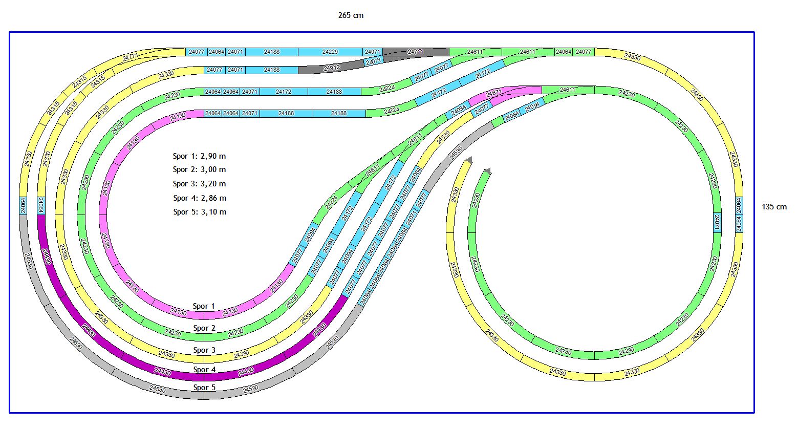

Hehe! Men ikke uden en Dremel kan jeg se... :-)himmerlandsbanerne skrev:Ja her blev der så længere på alle spor.
Du har selvfølgelig en pointe i at de 3 x 24064 + 1 x 24071, i toppen til højre, kan udnyttes til at bygge en større strækning. Så den ændring er selvfølgelig værd at tage med. Spor 1 og 2 er nu omkring 2,8 meter lange, mod ca. 2,6 tidligere.
Vedhæftet plan, og stykliste.

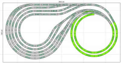

- tt_2.JPG (26.16 KiB) Vist 4465 gange

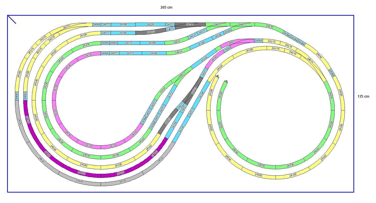

Så fik jeg lige forbedret lidt på udkørslen. Nu er der en bette smule mere plads. :) Indkørslen er ændret, så den er mere blød. Jeg har i øvrigt sat SCARM til en tolerance på 2 mm.
Dremel eller ej, så tror jeg at "Thomas Tog" har fået forslag nok at fordøje! :-) Nu vil jeg i hvert fald gå til køjs! :-)

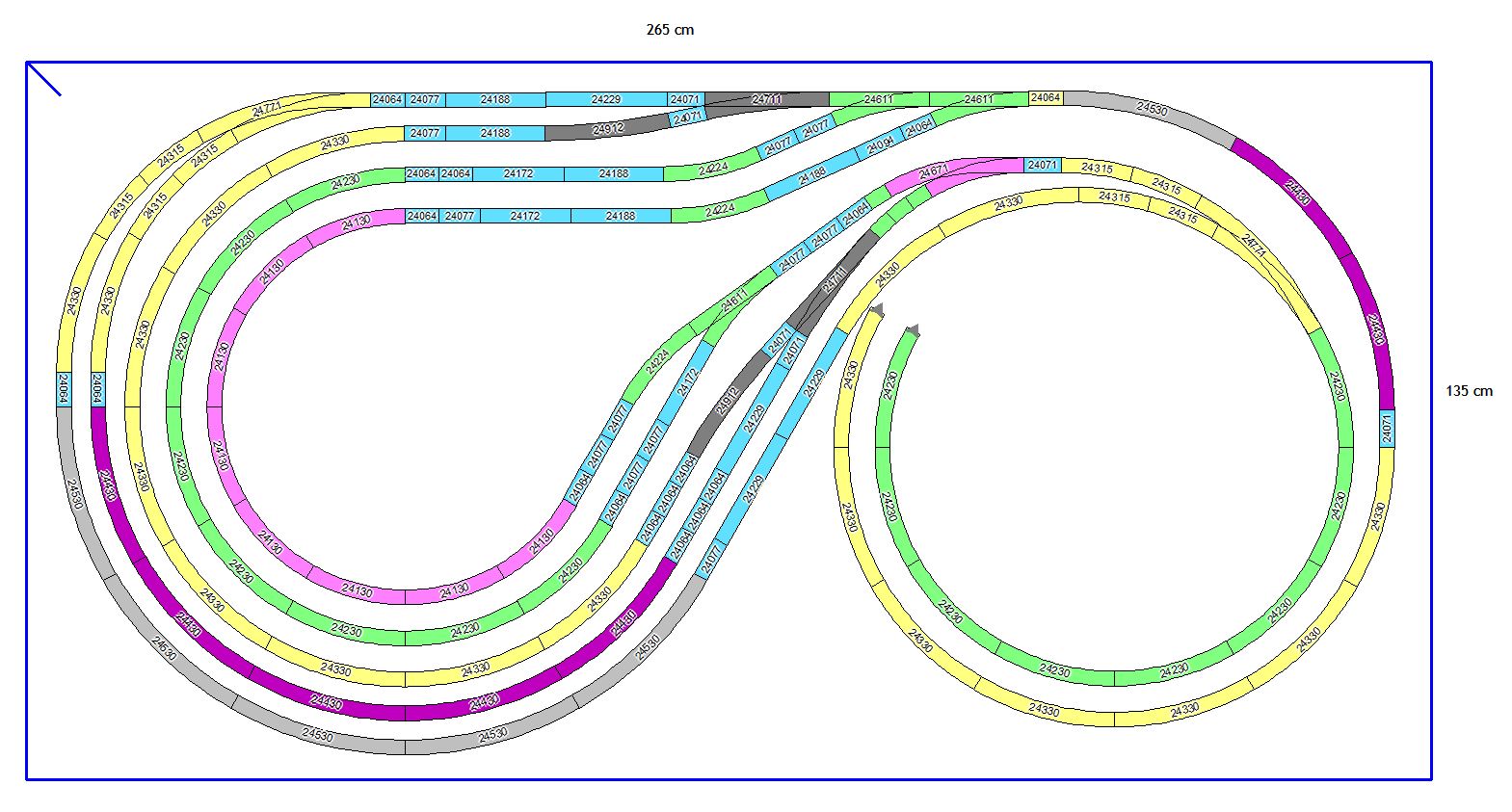

Jeg kiggede lige lidt videre på planen, da det generede mig, at din helix skulle starte sent, hvis du skulle undgå at have de yderste sporskifter i en stigning.
Så her er en plan, hvor det ikke er tilfældet. Du kan begynde din helix tidligere end før, og du undgår sporskifter på en stigning.
Tolerancen er denne gang 1 mm og vinkler under 1 grad regnes for lige. :-)
