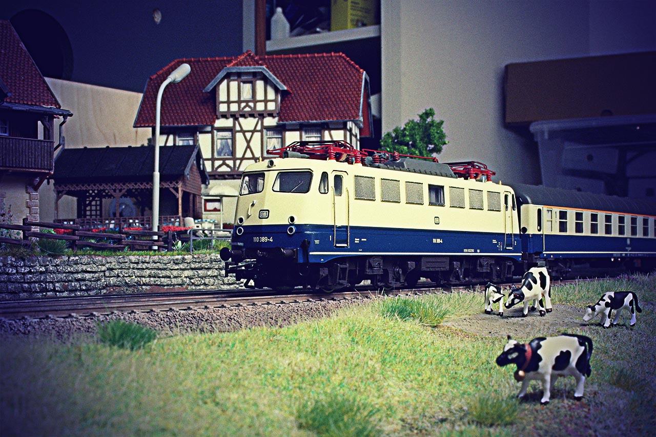

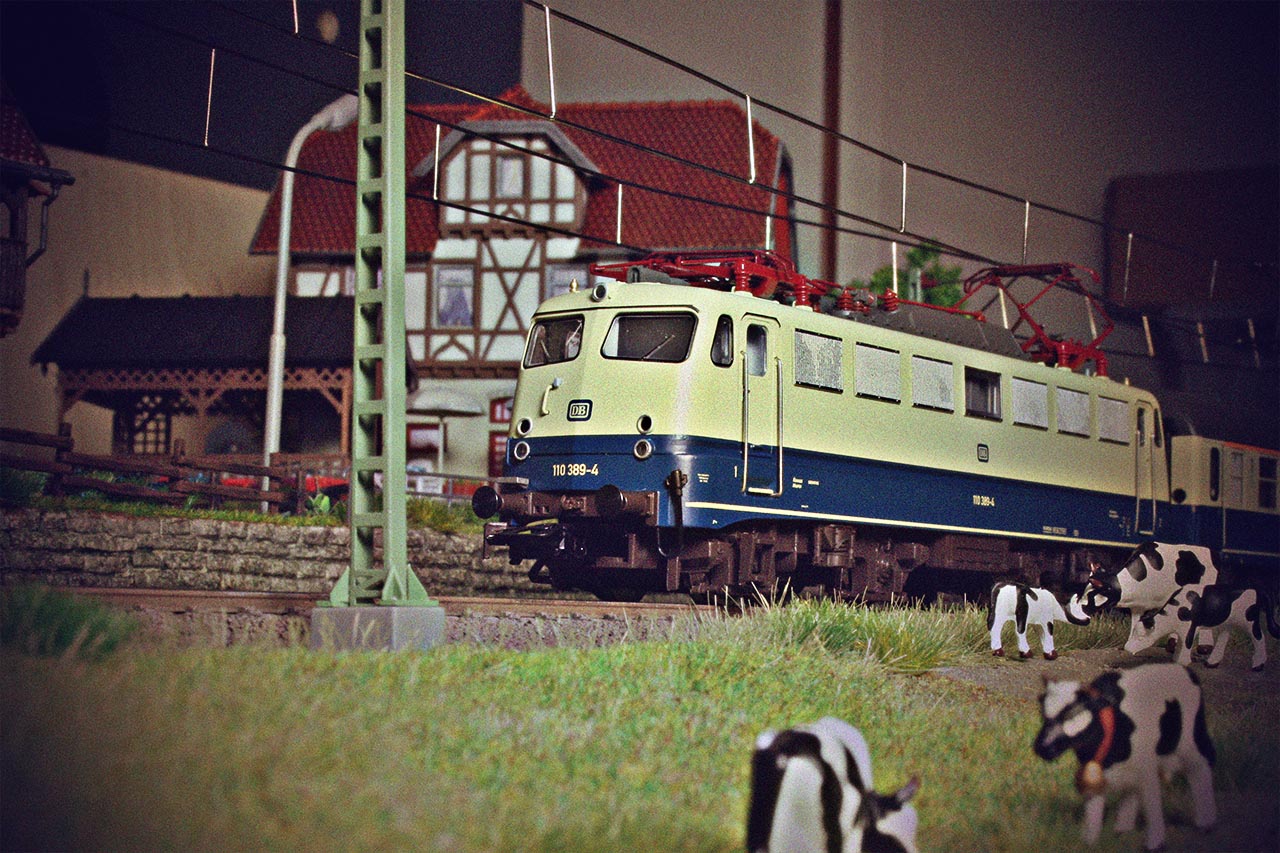

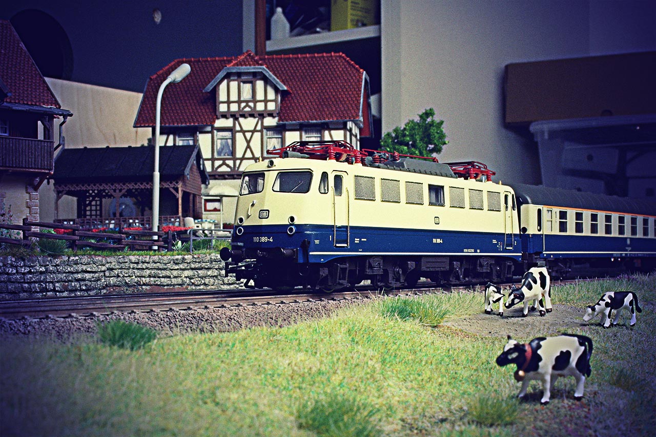

Som du måske har bemærket på de sidste par billeder, så var det yderste spor pillet op. Jeg er ved at bygge lidt om på udstillingsanlæggets elektronik, men her i weekenden blev sporet lagt igen, og der kan nu atter køre tog.
Her er lidt sommerstemning fra 1985, det er 110 389 med særtog.
Der mangler stadig et par detaljer, som f.eks. et hegn der skal forhindre de små sortbrogede i at vandre ud på skinnerne.

Da.. det ser godt ud.
Ole T. mente at du skulle sætte køerne på græs med en pæl og et stykke reb :-)
henho

Jow, det ser nydeligt ud; men jeg går uden videre ud fra, at der er en skubbene diesel i den anden ende af togstammen ;)
Indlæg: 5469
Re: Mit modulanlæg
henho skrev:Hej
Haha! Ja, det må der jo være... :-)

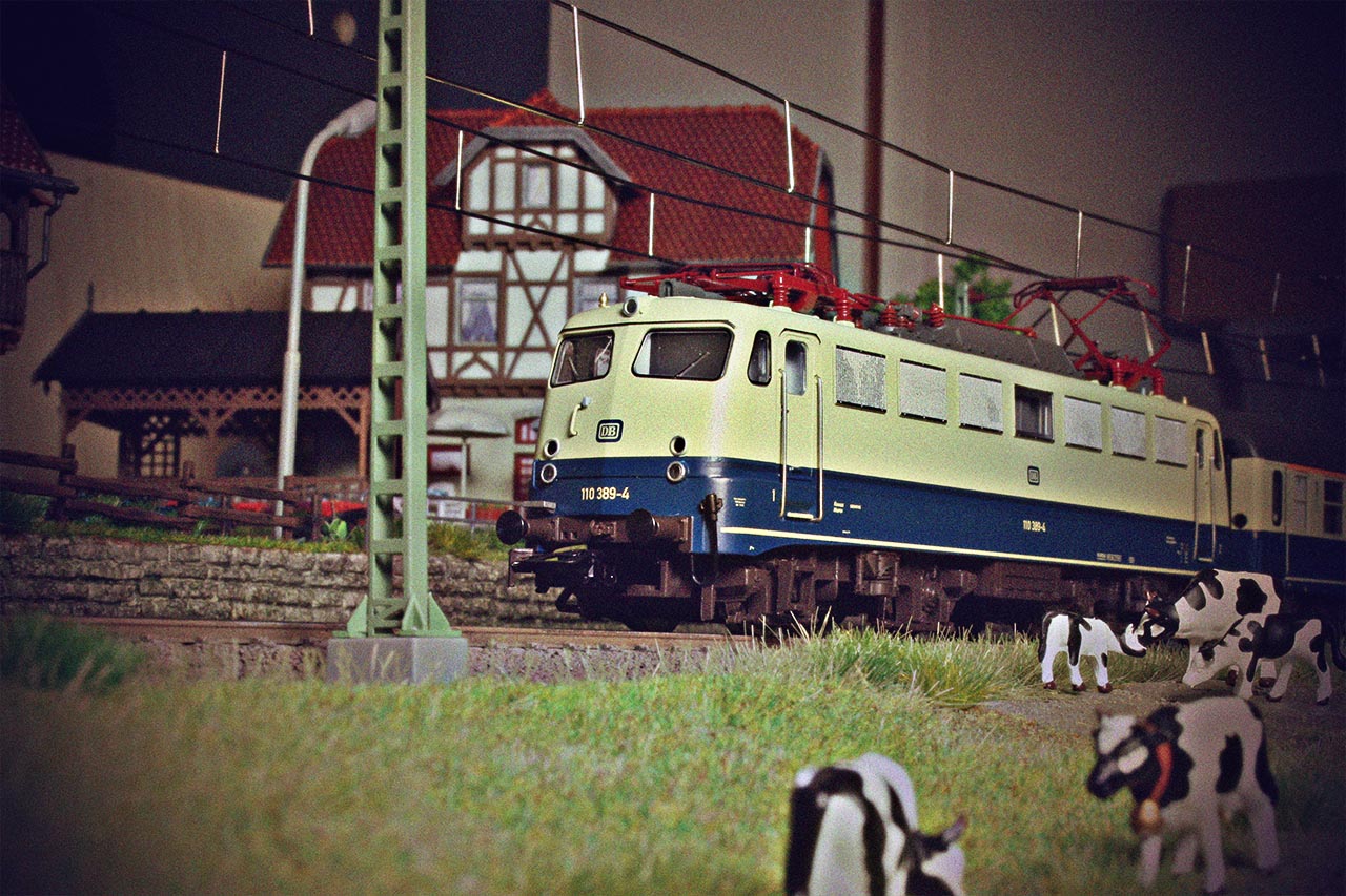

Så fik baneafdelingen sat køreledningen på plads igen. :-)

Giver et modul anlæg ikke visse udfordringer for luftledningens vedkommende ved overgang fra et modul til et andet ?
Indlæg: 5469
Re: Mit modulanlæg
henho skrev:Giver et modul anlæg ikke visse udfordringer for luftledningens vedkommende ved overgang fra et modul til et andet ?
Egentlig ikke. Jeg udnytter at køreledningsstykkerne har faste længder, og mine moduler har længder der er afstemt med geometrien.
Et modul er 720 mm langt. Køreledningsstykkerne er alle 360 mm lange. Så jeg har en konvention om at første mast skal stå 180 mm inde på modulet. Så er der et halvt stykke køreledning på hver side af modulet og et helt stykke imellem.
Køreledningen bliver sat op fra udstilling til udstilling, det giver lidt ekstra arbejde, men det betyder også at køreledningen er hel. Hvilket jeg synes ser pænere ud end at den afbrydes ved overgangene.

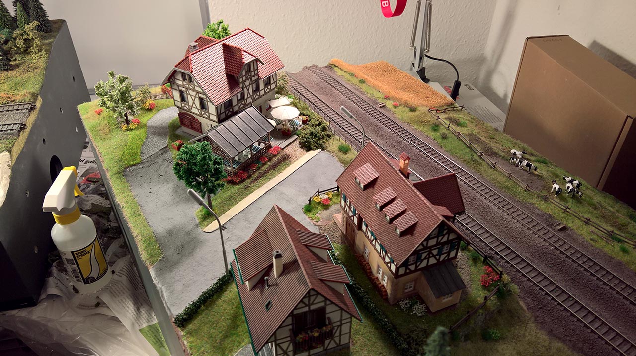

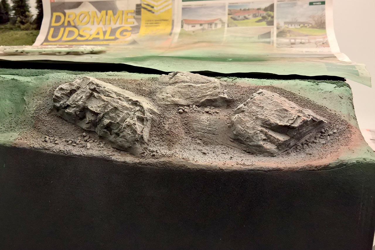

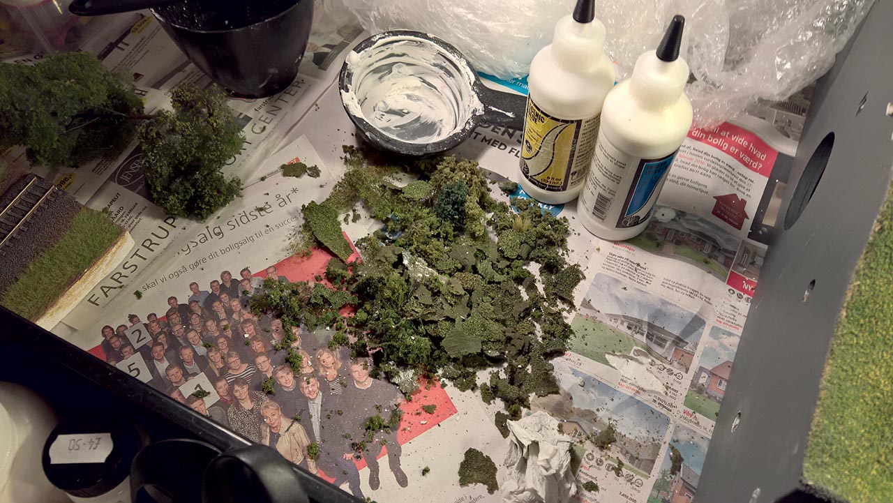

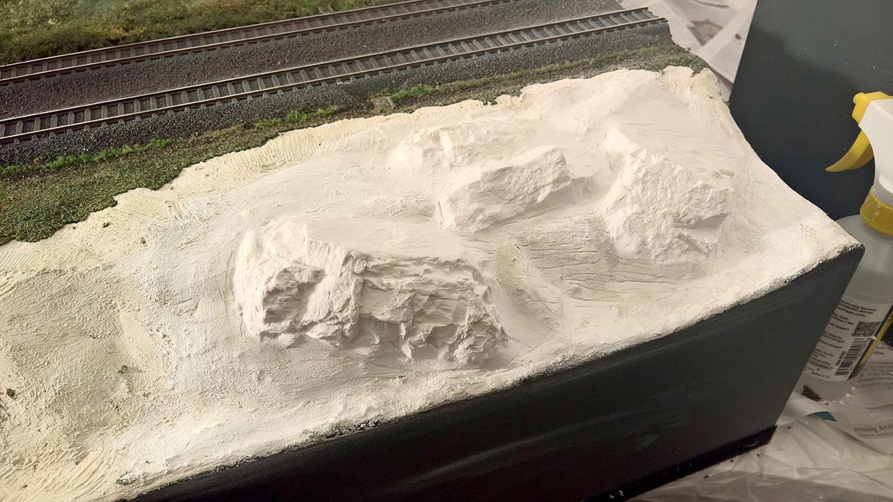

Jeg er nu gået i gang med at opgradere landskabet på flere af strækningsmodulerne. På mit modul med byscenen har jeg jo tilføjet klipper, og for at resten af landskabet skal hænge sammen, så skal der klipper på flere af strækningsmodulerne. I dag ryddede jeg derfor et stykke buskads, som jeg aldrig er blevet helt tilfreds med. Det er nu lavet om, så der er klipper i stedet.
Tip til mig selv: Når du installerer træer og lygtepæle, så lad være med at gøre det, mens modulerne står på deres ben. Hvis modulerne ikke er i vater, så bliver træerne og lygtepælene heller ikke lodrette... ;-)
Her er lidt billeder af det, samt lidt flere billeder fra byscenen. Det var nemmere at tage billeder, nu hvor modulet var oppe på bordet og blive rettet til.

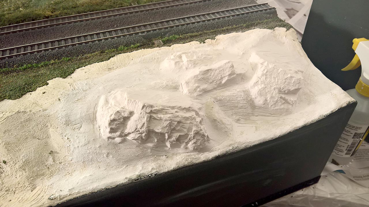

Klipper skal der til. Her er det gipsafstøbninger, som senere skal indfarves til at ligne sten.

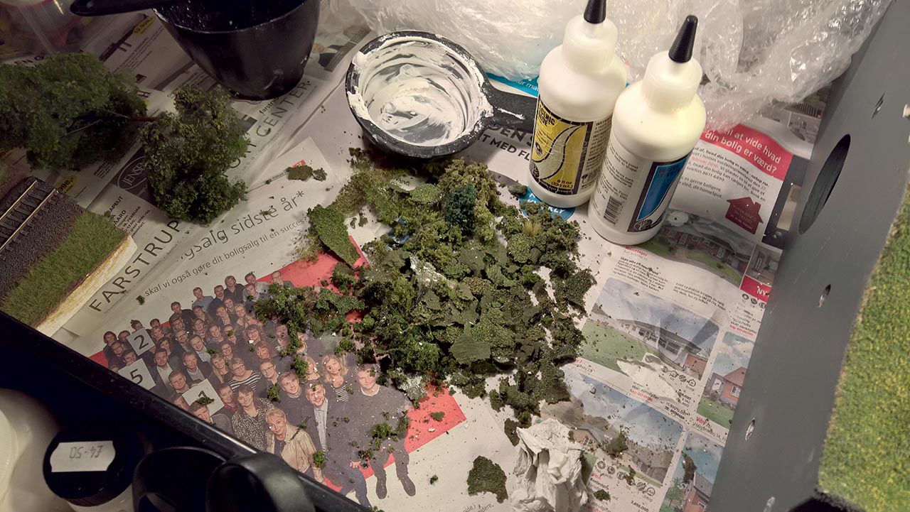

Da jeg havde brugt Scenic Cement til at lime "græsset" fast, så var det kun et spørgsmål om vand, og det kommer af i flager. Som du kan se på billedet med klipperne, så efterlader det gipsbunden lettere grønlig, men intakt og klar til nyt landskab. :-)
Vand på landskabet og det kommer af i flager.

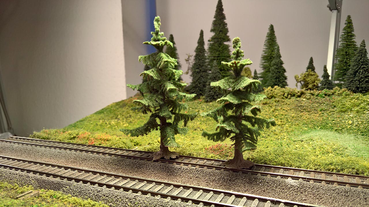

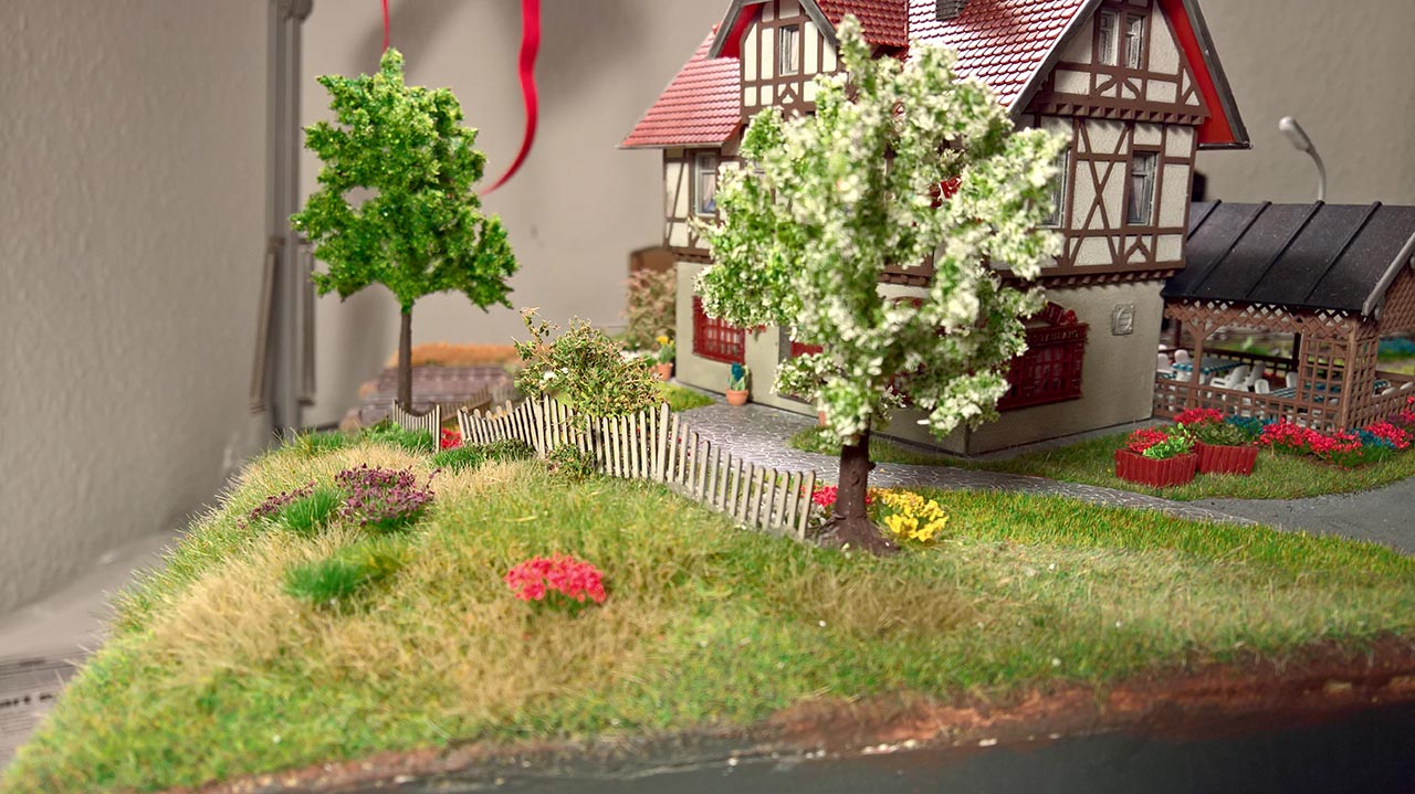

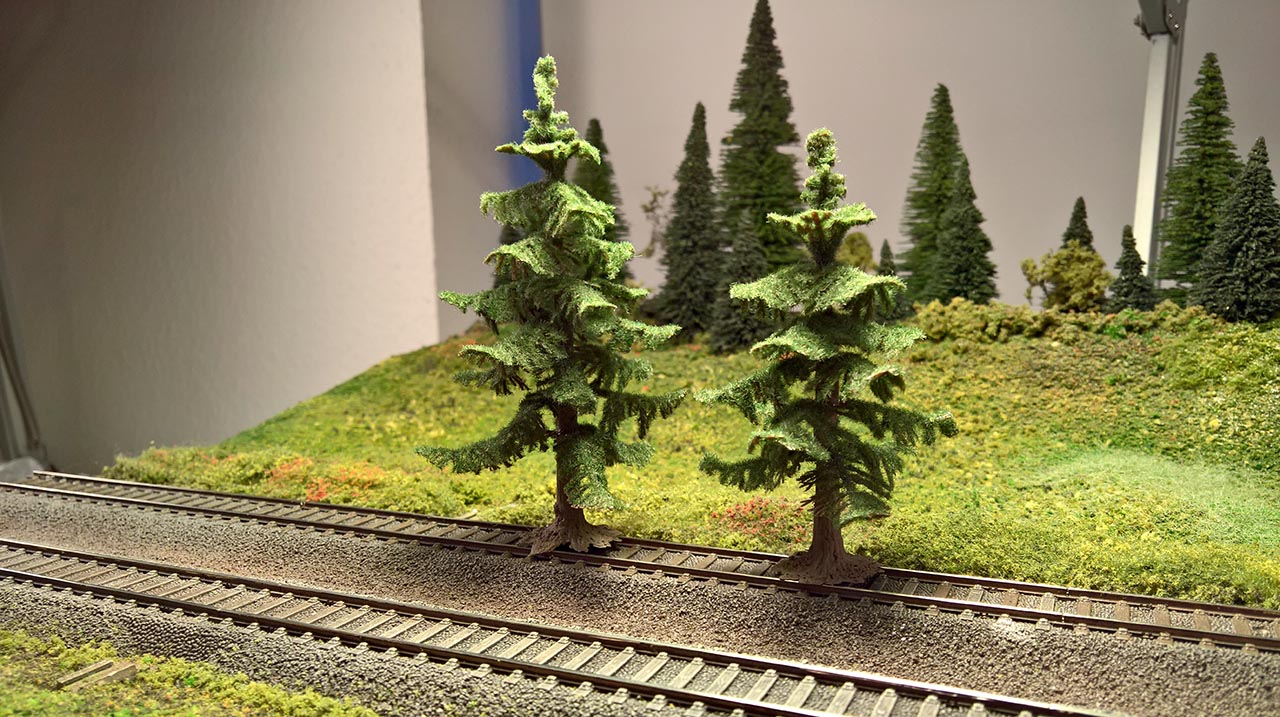

Jeg købte nogle af de lidt "finere" træer for at få nogle træer til forgrunden. Det ser godt ud, hvis der er lidt detaljerige træer som står sammen med "flaskerenserne". Jeg ved dog ikke om lige præcis disse træer på billedet er kronerne værd. Jeg synes ikke de er helt så pæne. De er fra NOCH.
Jeg har købt nogle af de lidt "finere" træer, med henblik på at stille dem i forgrunden.

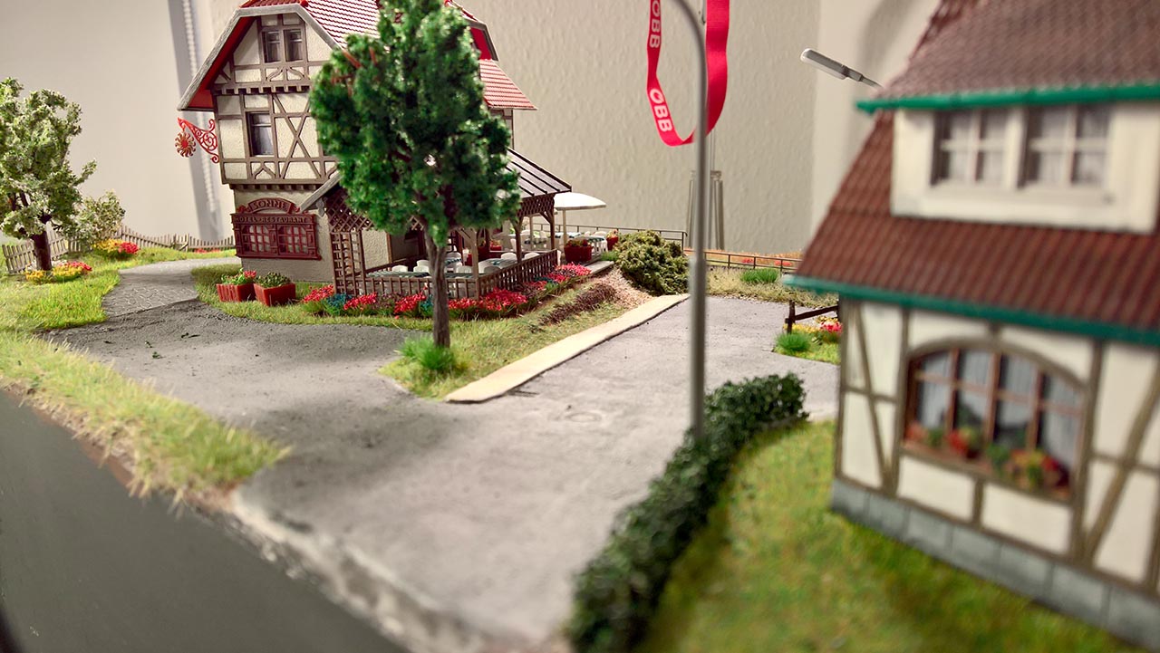

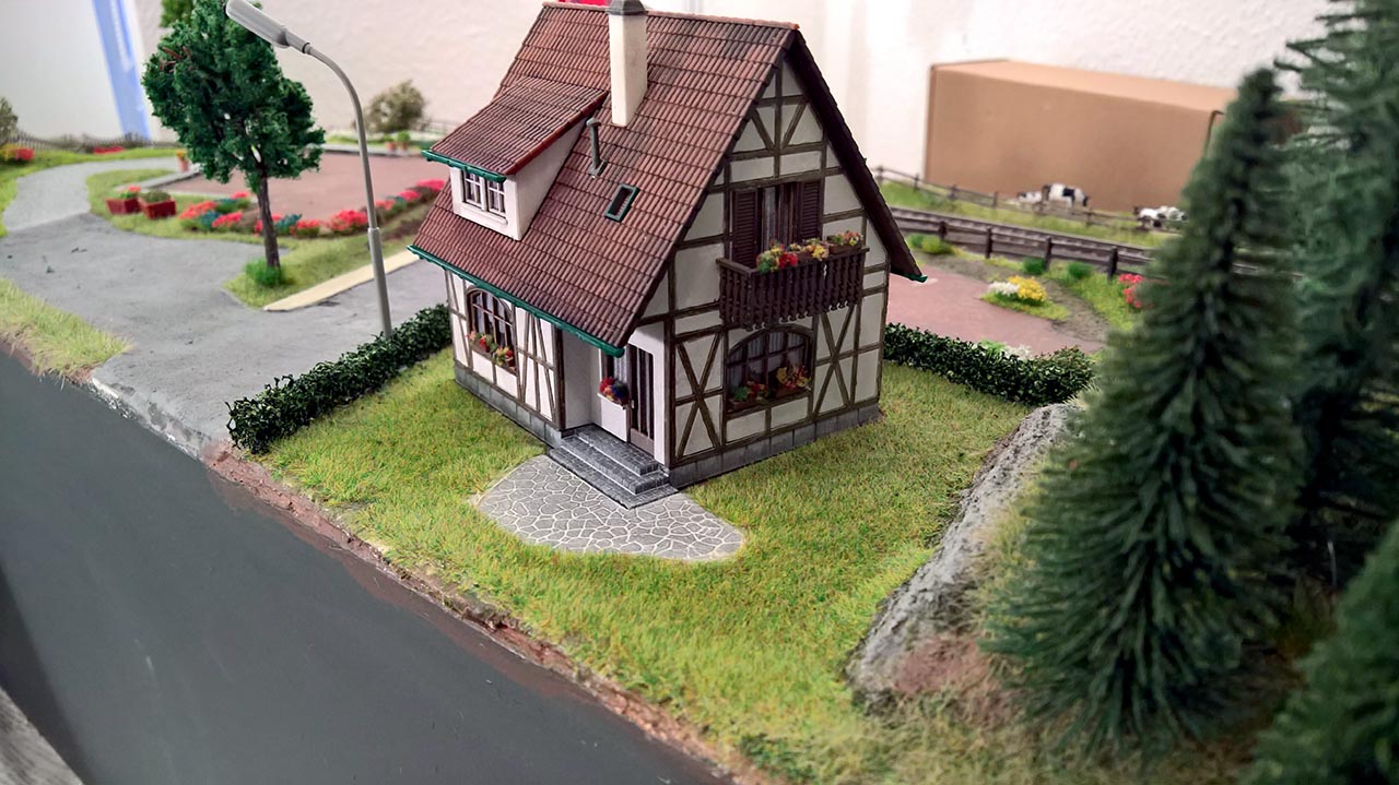

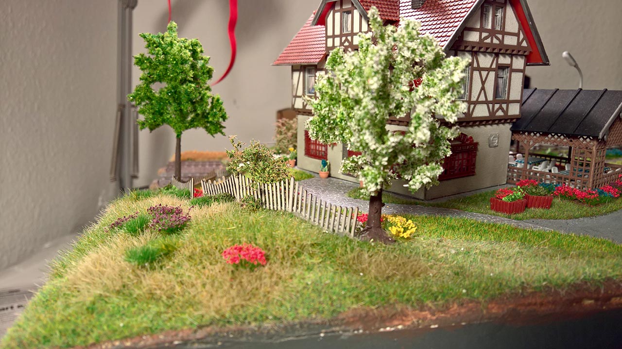

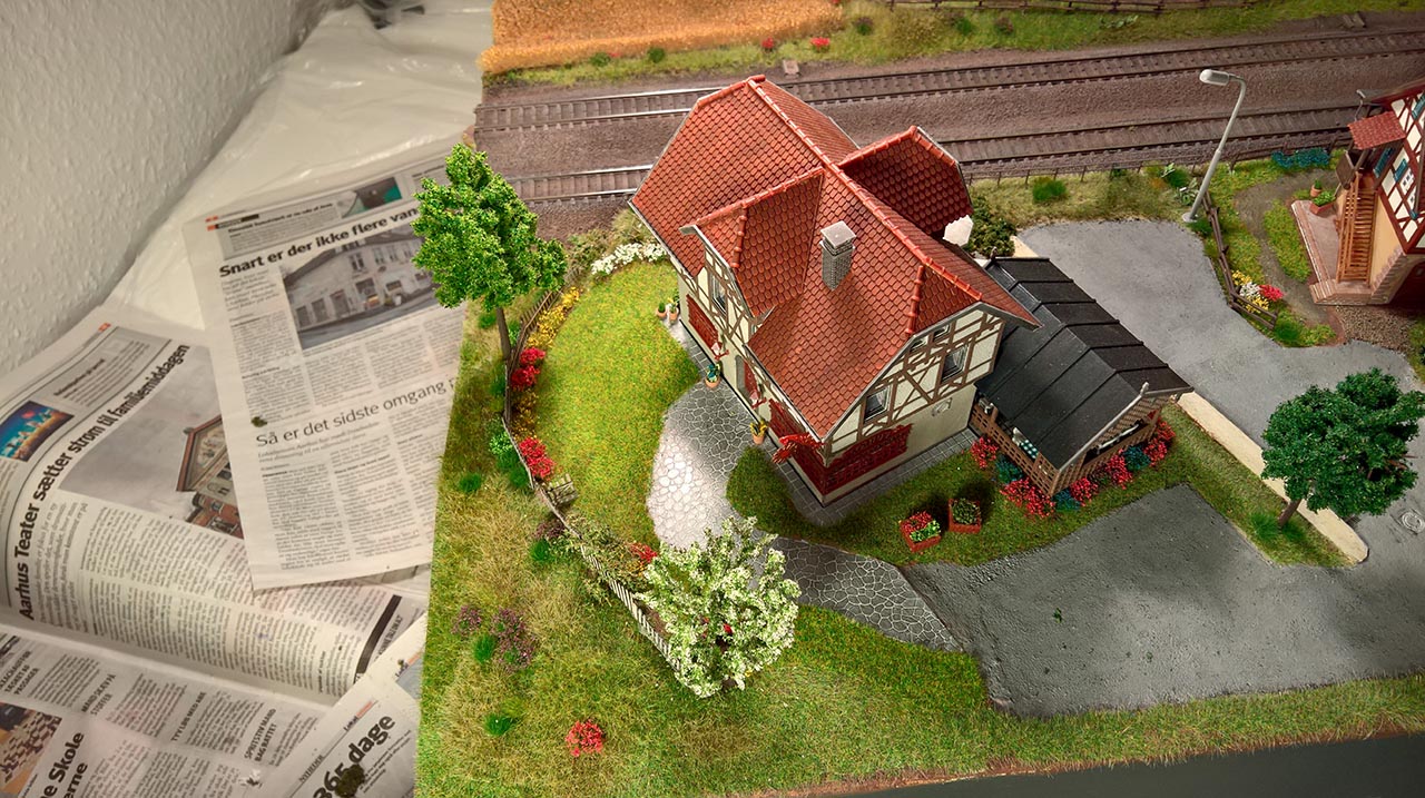

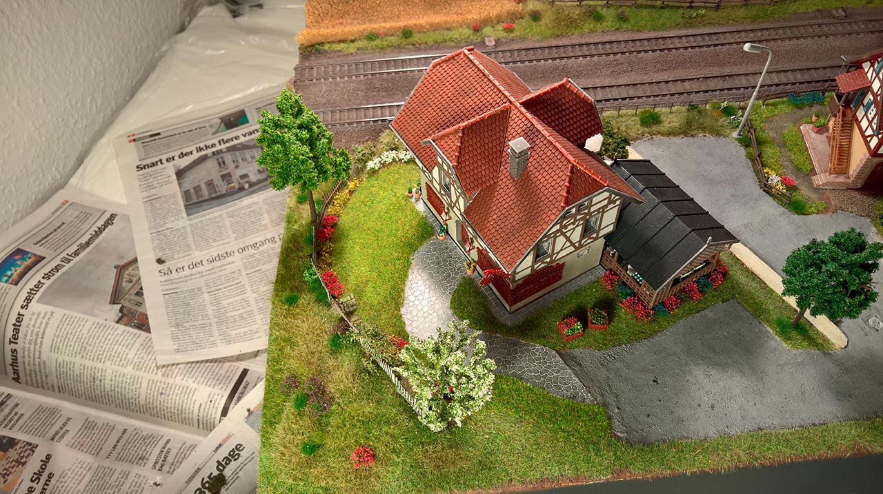

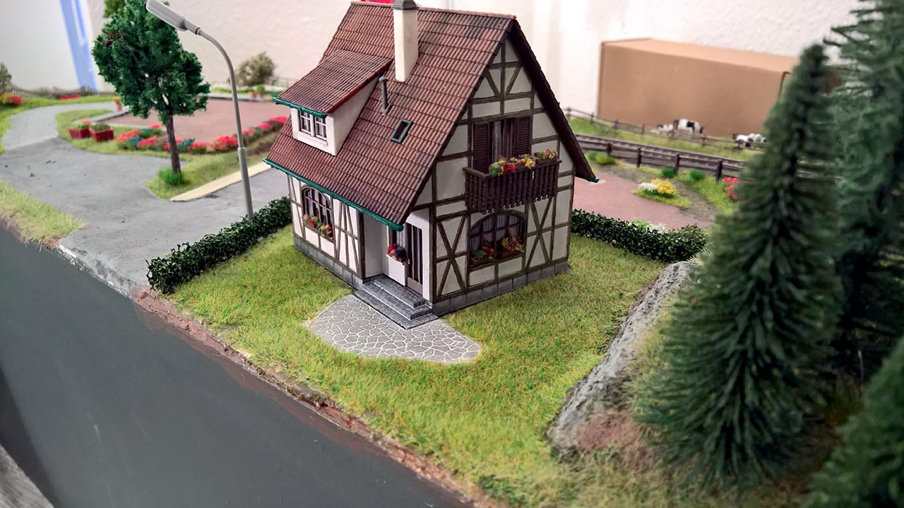

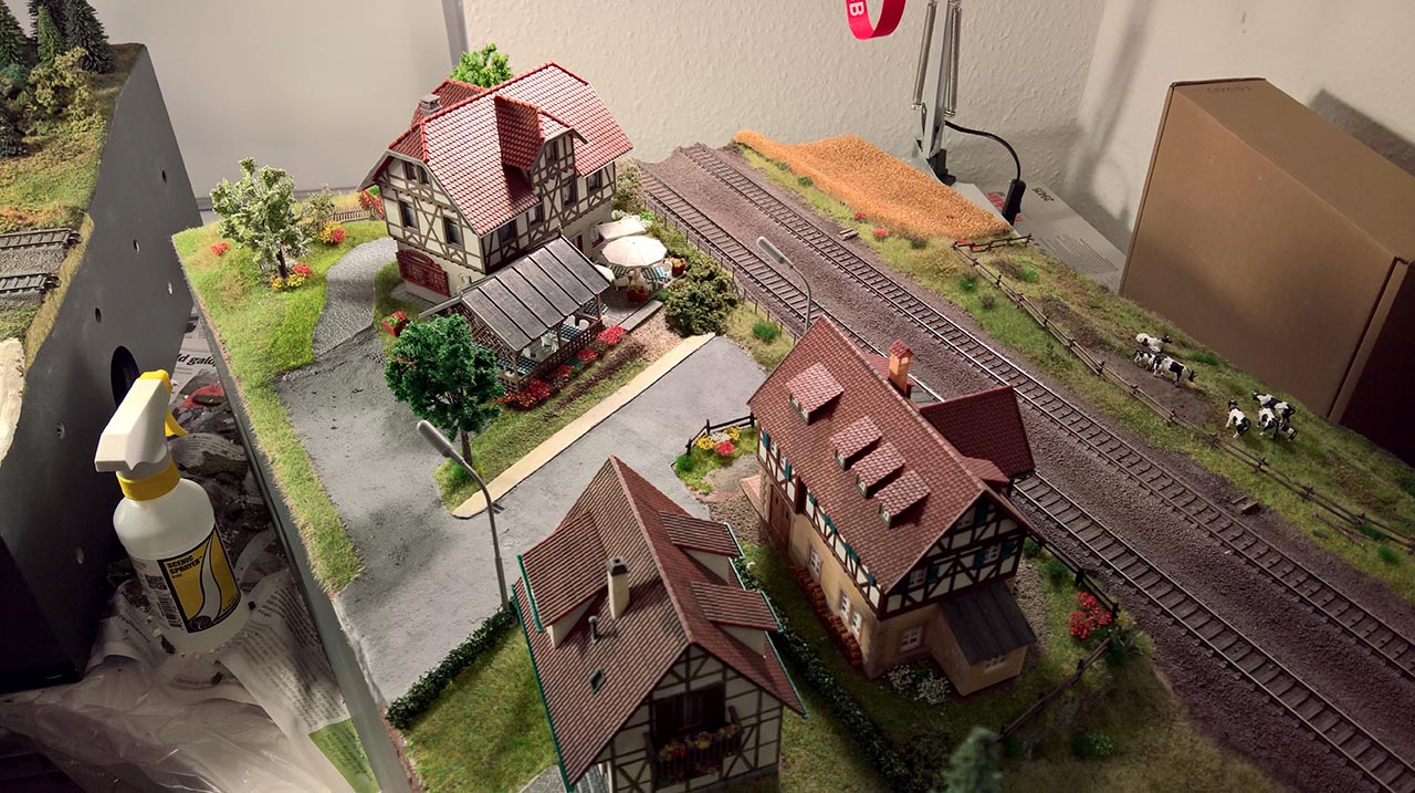

Byscenen er på vej. Der mangler folk ved restauranten og der mangler detaljer i den sidste have. Jeg tager det lidt som ideerne kommer.

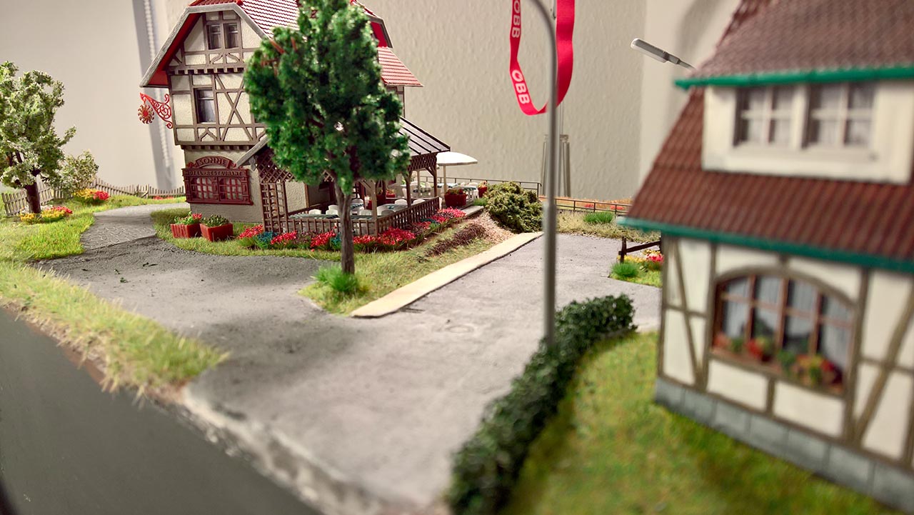

Lygtepælene er Viessmanns gør-det-selv lygtepæle. De er ufattelig nemme at samle, og koster 29 kr. stykket. De har varm-hvide LED og jeg synes de er ganske pæne.
Man borer et hul og sætter en sokkel ned. Herefter stikker man pælen gennem soklen. Det er smart, da du så kan tage pælen op igen og lægge den ned hvis du arbejder i området. Jeg har ofte smadret køreledningsmaster fordi jeg glemte de var der. Det slipper man så for med lygtepælene. :-)
Husene står på fundamenter af plast-card. Det giver mig den fordel at husets underlag er fuldstændig plant. Jeg afmonterer alle huse når anlægget transporteres. Det sparer lidt bekymringer, og det gør det nemt at vedligeholde.
Rundt om husene placerer jeg f.eks. fliser og små terrasser, så husene passer ned i deres fundamenter som brikker i et børnepuslespil. Det gør også at der ikke kommer gab under bygningerne, som jeg synes jeg tit ser på diverse anlæg.
Plastcard under huse, er en nem måde at komme det problem til livs.
Træerne er fra NOCHs 20 kr. bunke, som næsten alle forhandlerne har til at ligge. Medgivet, så er det ikke verdens detaljerigeste træer, men jeg synes de passer rigtig godt ind i den detaljegrad, som resten af anlægget har.
Jeg går ikke efter ultra realisme, jeg går efter en ensartet all-round detaljegrad, hvor jeg synes de fleste produkter passer ind. I min bog nytter det ikke noget med hyper-realistiske arkitektmesterværker af nogle laser-cut bygninger, hvis græsset og træerne ligner det de er: Plastik. Så hellere tage det pæne gennemsnit og få et godt all-round udtryk. :-)
Jeg ved ikke om det giver mening, men det er sådan jeg ser på det. :-)
Derudover skal anlægget gerne være lidt idyllisk, jeg prøver at ramme de indtryk jeg har fra vores sommerferier i Sydtyskland og foralperne.

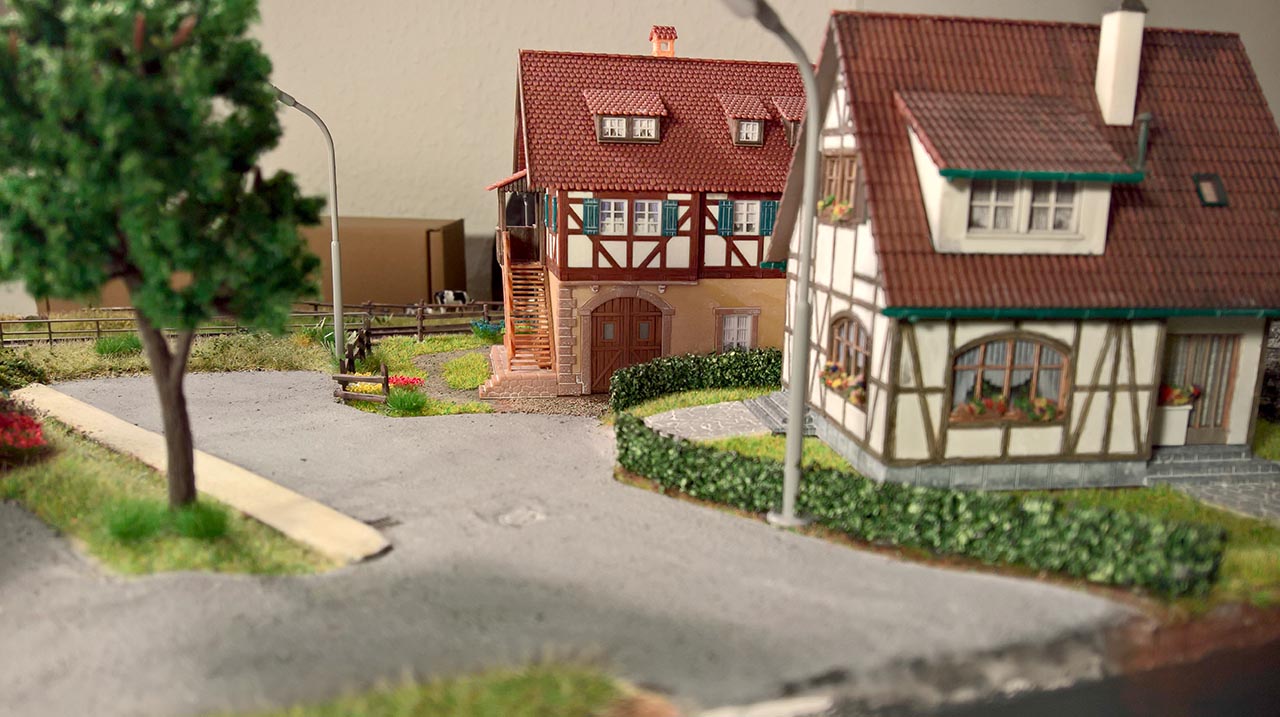

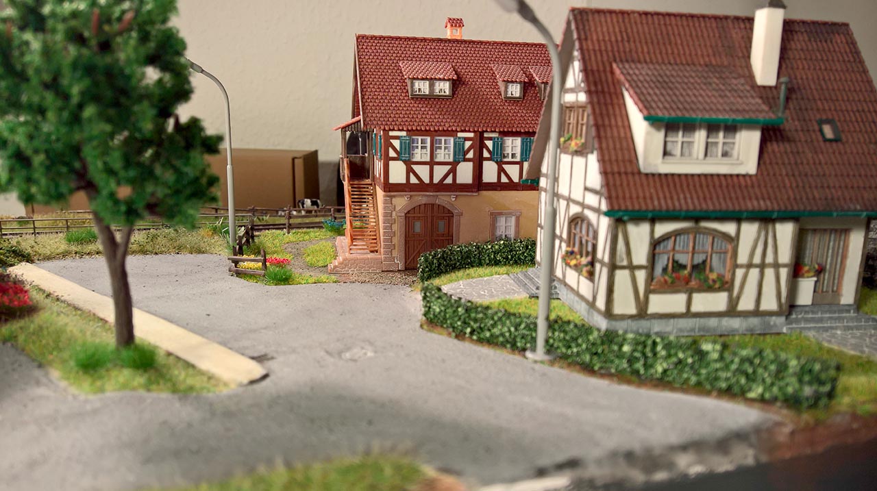

Vejen er "asfalteret" med NOCHs asfaltpulver, som man limer fast med græslimen og efterfølgende maler med den medfølgende asfaltfarve. Jeg synes resultatet bliver rigtig godt, og med lidt patinapulver, så tror jeg det kan blive en rigtig fin vej.
De små riste er fra Laser-Cut Minis serien, man får en pakke med forskellige riste og mandehuller for få kroner. For at det skal se lidt mere realistisk ud, så undersænker jeg dem, så de kommer ned og ligge i asfalten.
Underlaget under vejen er Woodland Scenics Road-System. Du kan se på min hjemmeside, hvordan det fungerer: http://railway.zone/post/enhancing-the- ... ama-part-2

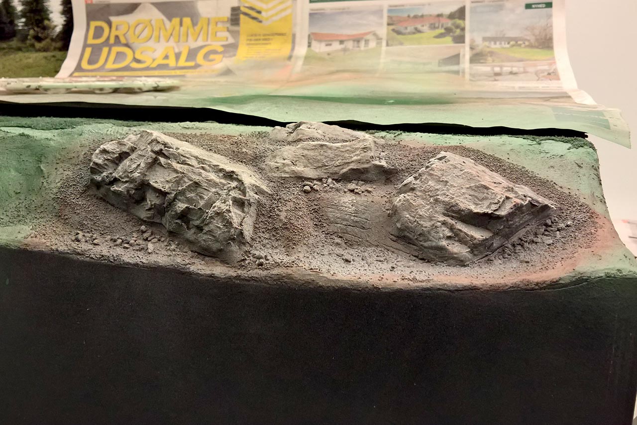

I dag blev klipperne malet, så de kan komme til at ligne rigtige klipper.
Jeg brugte ideen fra videoerne her. Jeg puttede dog grå spray ind mellem sort og elfenben. Så klipperne får en mere grålig tone. Jeg synes det ser pænere ud.
