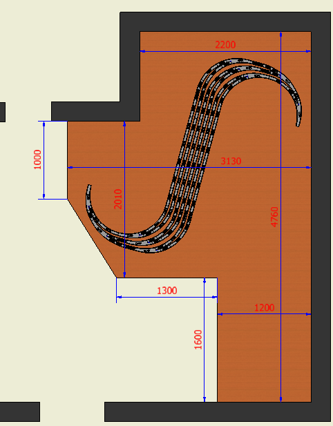

Indlæg af Knuddi »
Så langt så godt.
Langt på pladen, men hvordan kommer jeg videre med at få togene op og over og rundt omkring?
Det brune er plade mål, det sorte væggene.
Mvh Knud

Knuddi,
Du er ved at begå en alvorlig brøler!
Når nu et lokomotiv afsporer i det sporskifte pilen peger på, hvordan vil du så nå ind til det?

Indlæg af Knuddi »
Laver sporplader og laver huller så jeg kan komme ind, efter hvordan skinne forløbet kan blive.
Mvh Knud

Du kan jo overveje kun at have træ der hvor der er skinner. Så spilder du ikke en masse træ, og du kan nemt komme til dine tog. Bemærk dog at du med fordel kan sætte kanter op, så du ikke skal samle dit afsporede tog op fra gulvet...

Indlæg af Knuddi »
Overvejer at lave plader rundt langs væggen (det sorte)
Hvad bredde skal jeg lave? Jeg skal jeg jo gerne rundt i mere som R1 kurver.
