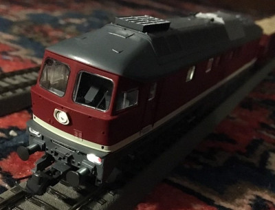

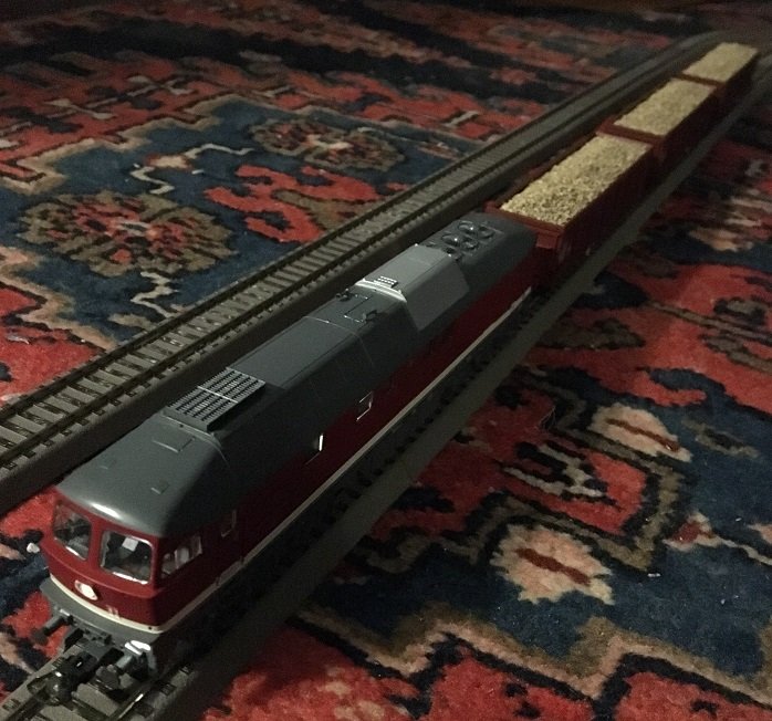

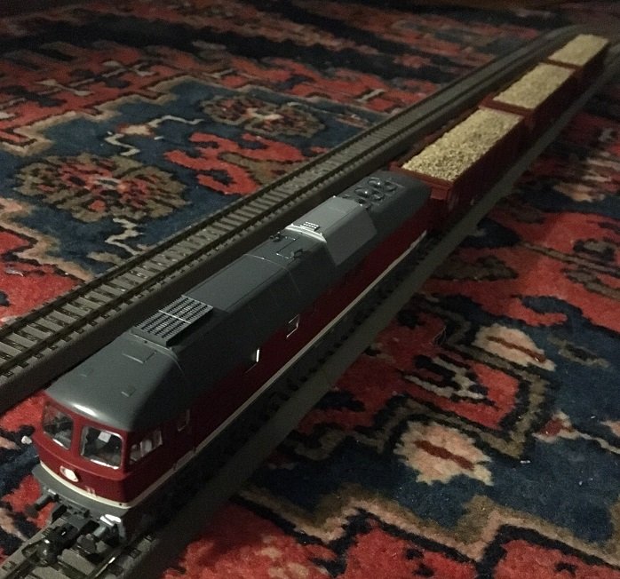

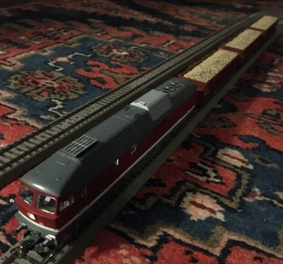

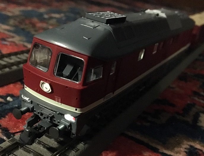

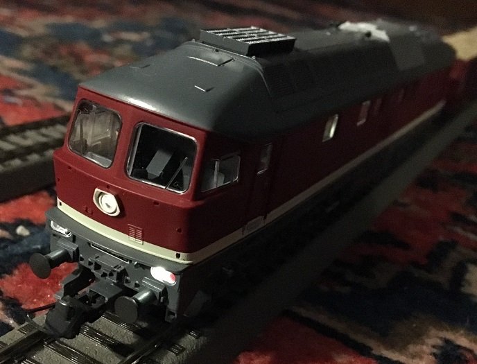

Ok, her er et par hurtige med mobilen...
Jeg troede man købte et færdigt lokomotiv, og så skal man åbenbart selv samle det :lol: Tror jeg venter med de der små plastikdele , til jeg opgraderer fra "gulvbane" til mere permanent bane...
