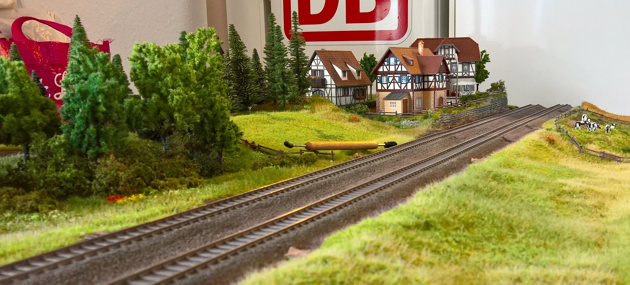

Endelig kom påsken, og jeg kom lidt videre med "opgraderingen" af landskabet. Tre moduler er nu næsten færdige, og der mangler to moduler.
De to sidste moduler når nok ikke at blive færdige til Bramdrupdam, men så er der jo noget at lave til næste gang der kommer en udstilling. :-)

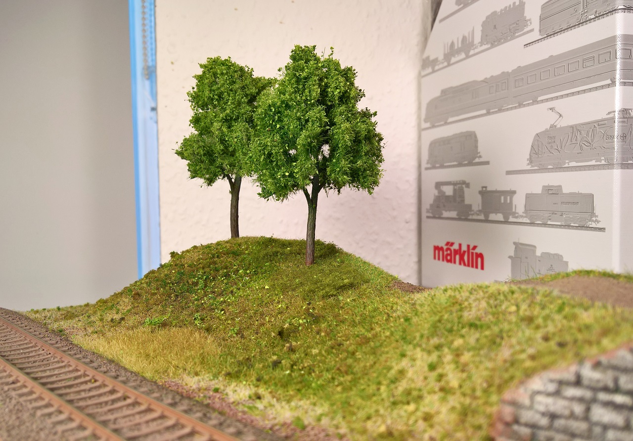

Jeg har arbejdet lidt på at forbedre udseendet af Nochs gør-det-selv træer. Den hurtigste gevinst kommer selvfølgelig ved at give stammen maling, så den ikke er helt så brun som ud af kassen. Jeg har sprayet mine stammer grå og givet dem lidt struktur med en sort/brun wash. For at grenene ikke er så tydelige mellem bladende i kronen har jeg malet kronen grøn.
Derudover er jeg begyndt at bruge en Gras-Master, græslim og 6 mm græs til at gøre træet mere "fluffy". Det ser rigtig fint ud synes jeg. Herefter bruger jeg spray lim og drysser det der fnuller fra gør-det-selv pakken ud over træet og herefter nogle af de små blade som Noch laver. Jeg bruger lidt forskellige farver.
Jeg har også bøjet grenene så træet bliver mere åbent. Det er lidt svært med Nochs træer, da plastikken er meget blød og gerne vil tilbage til sin oprindelige form. Men hvis jeg er lidt vedholdende, så bliver tingene hvor det skal.

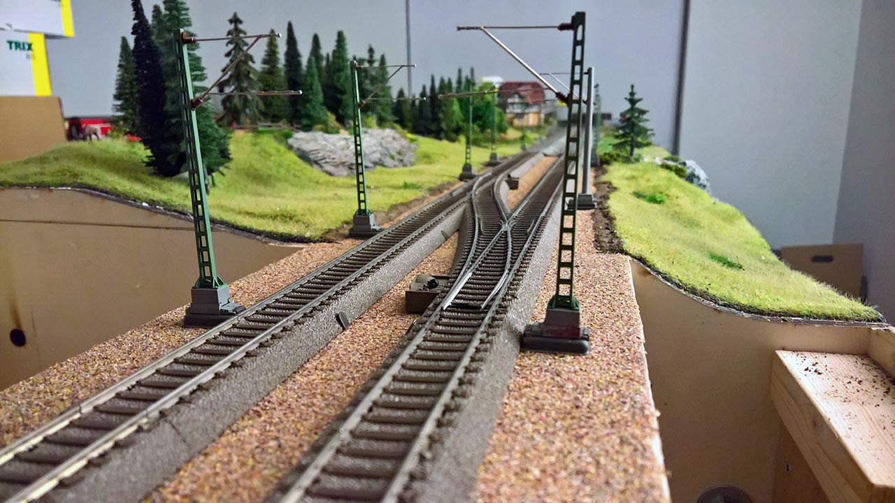

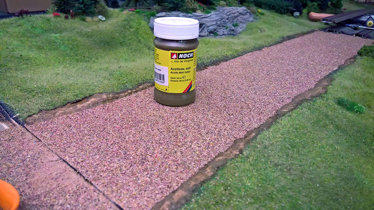

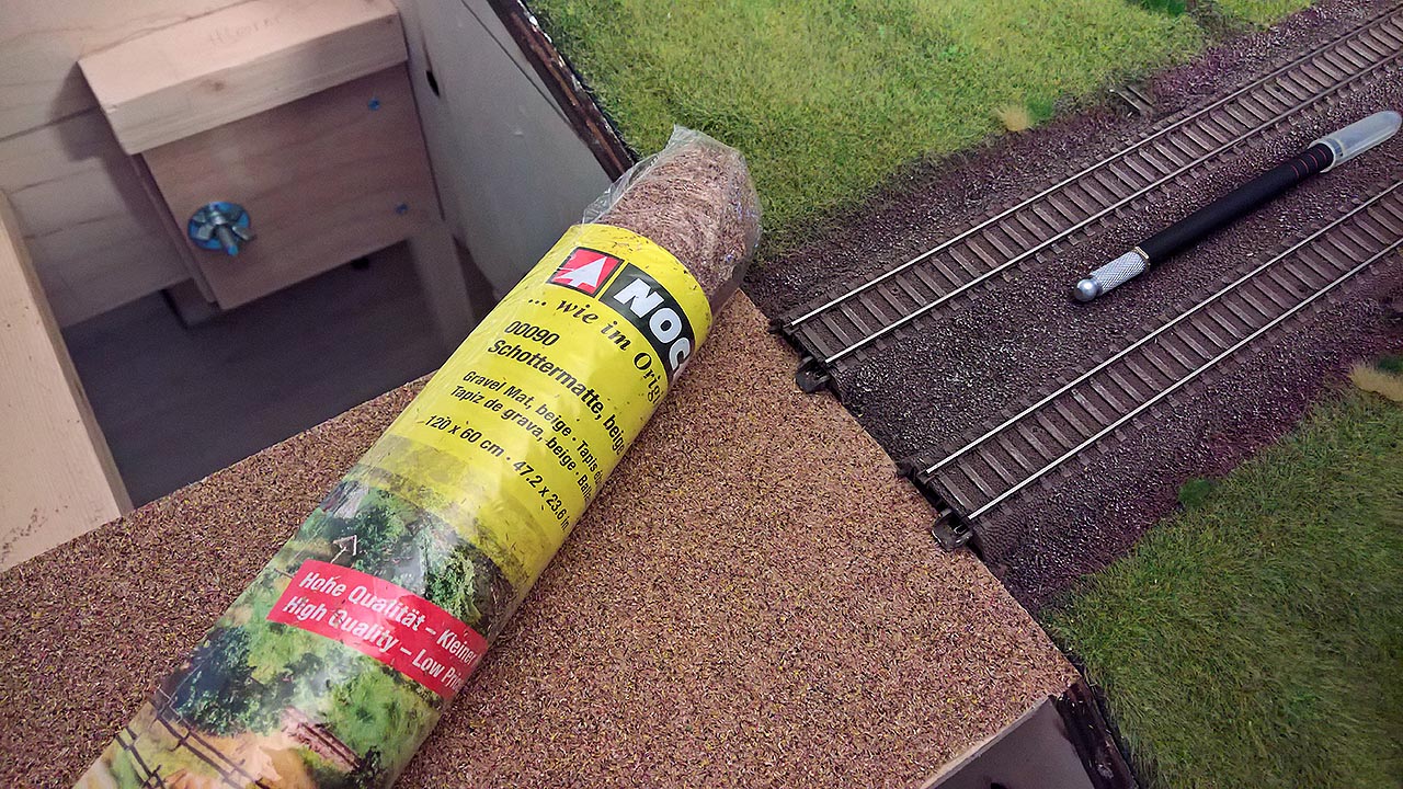

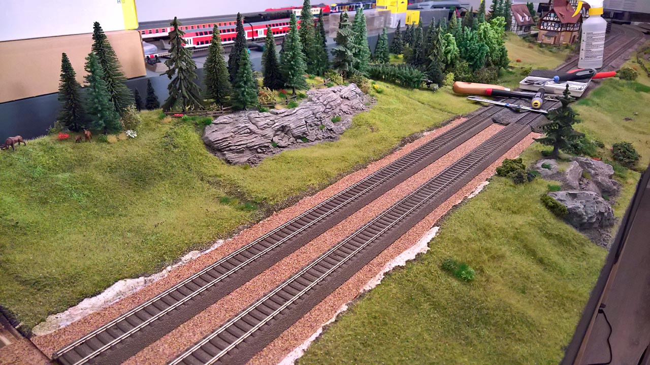

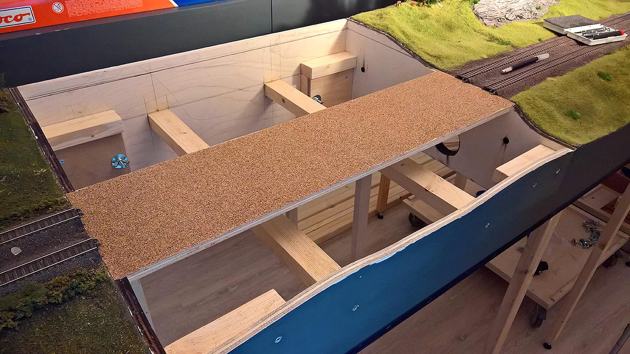

I august var jeg en tur i Tyskland og faldt over en ballastmåtte fra NOCH. Jeg fik den idé at lade måtten være underlag for skinnerne, og lade skinnerne ligge løst oven på måtten. På den måde kunne jeg bygge mine landskaber, samtidig med at jeg har en vis frihed til at bygge sporføringen om som jeg måtte ønske.
NOCHs ballastmåtte er virkelig et spøjst produkt. Det består af en rulle papir hvor den ene side er blank og den anden har fået limet noget flis på. Det er ikke sten, selvom det kunne ligne bunden af at fuglebur. Måtterne fås i beige og i gråsort. Jeg valgte beige fordi den ligner det grus der ligger udgør fundamentet i en tracé.
Jeg tænkte at ballastmåtte-teorien skal prøves - for ellers finder jeg ikke ud af om det virker for mig. Heldigvis er det jo nemt at komme i gang.

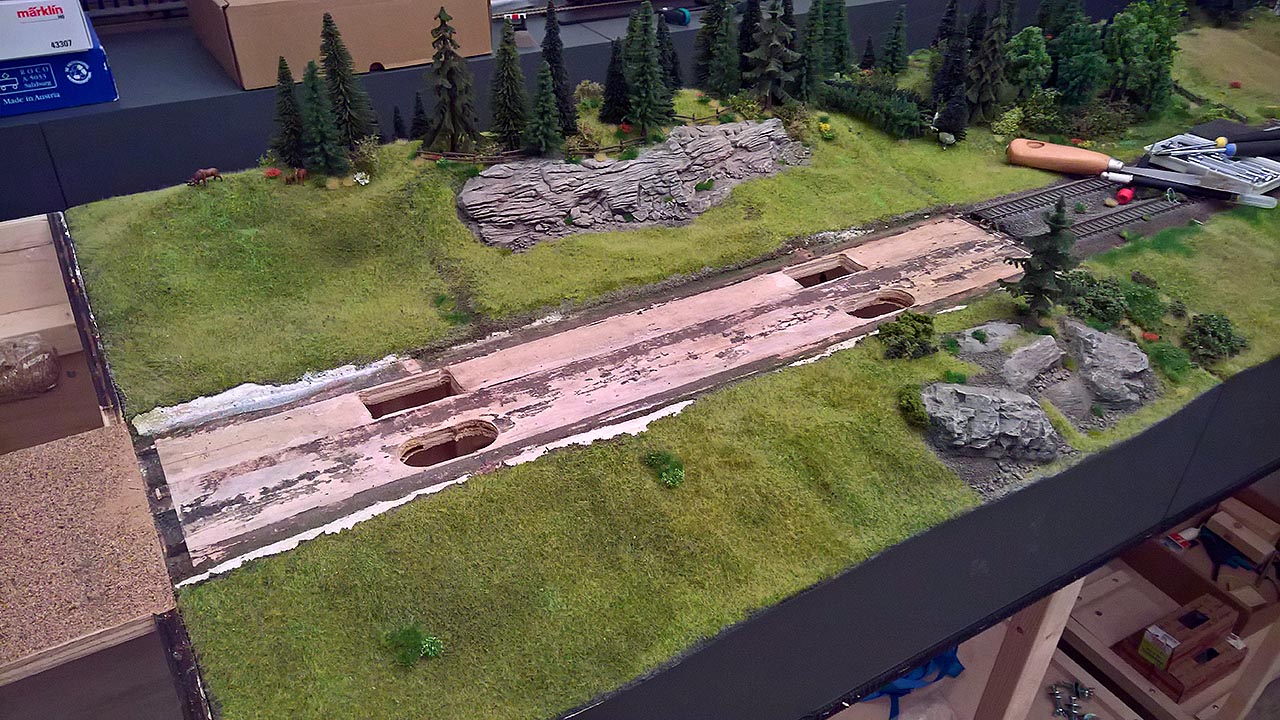

Først skulle ballasten strippes. Da jeg har benyttet Woodland Scenics Scenic Cement var det hurtigt klaret med vand og en spartel. Limen opløses på sekunder og spartelen tager det af i lag. Jeg har lagt ballastresterne i blød, så de kan genbruges. Det er super smart. :-)
Herefter skal måtten lægges ned. Da det er papir, så jeg spredte noget Woodland Scenics Foam Glue (som i princippet kunne have været trælim) og klæber måtten fast. Jeg arbejder med håndterbare stykker da måtten drysser forfærdeligt. Vær opmærksom på luftbobler, da de skal rettes med det samme. Prik evt. hul på dem med en nål.
Det går hurtigt at lægge måtten, så er du ikke så tålmodig er det måske også en løsning for dig.

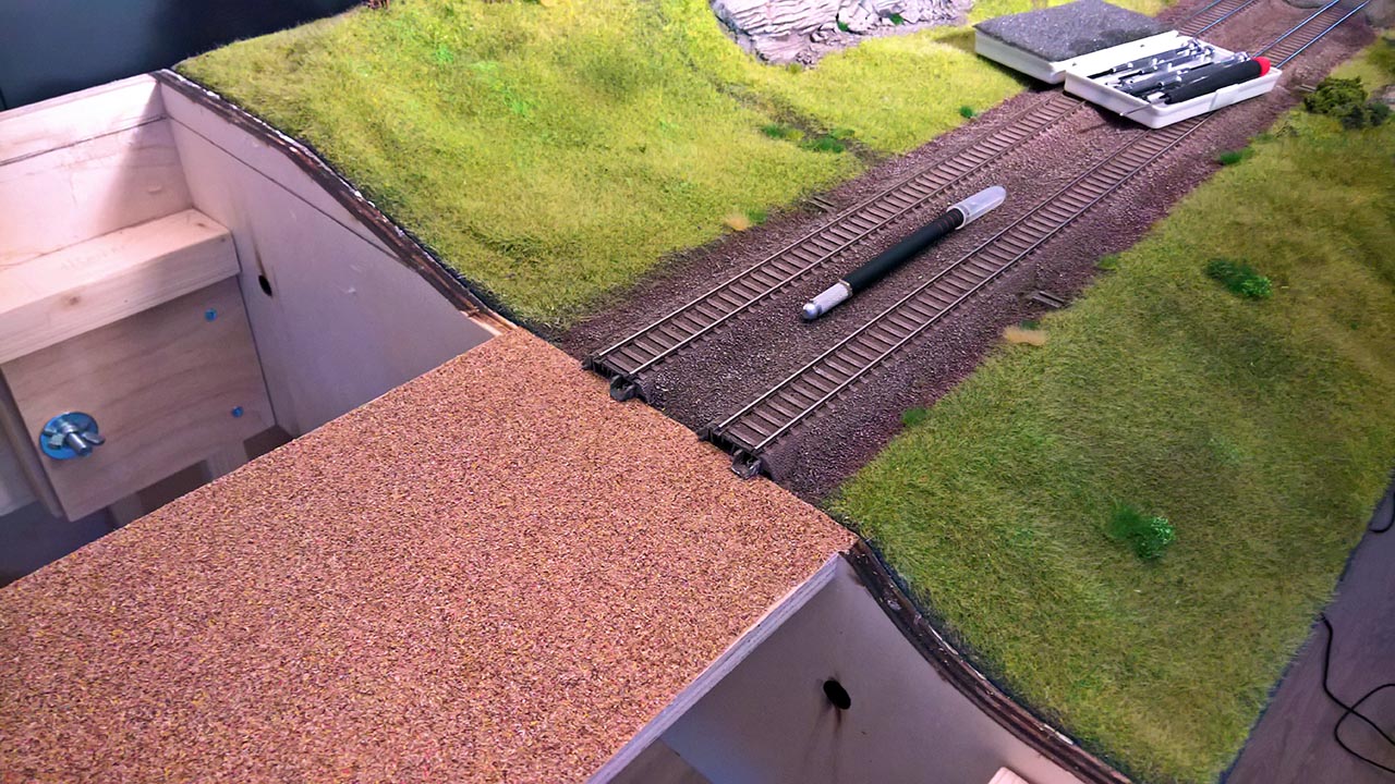

Når måtten er lagt, så er det jo sådan set bare at knalde skinnerne på.
Resten af landskabet skal blandes sammen med måtten så overgangene bliver pæne og måtten kommer til at ligge som en sti gennem landskabet. Jeg lapper hullerne med NOCHs brune maling. Det er en super lækker maling der tørrer ind helt uden nogen form for glans. Det er perfekt!
Ser det så godt ud?
Mjaaaaaah. Lad mig sige det sådan her: Det gamle er uden tvivl pænere, men det er meget ufleksibelt i forhold til mine behov.
Jeg er med på at "realismen" får et knæk ved at gøre som jeg gør, men det skal ses i lyset af at jeg nu har friheden til at lægge skinner som jeg vil. Ønsker jeg en transversal, så lægger jeg en på. Færdigt arbejde, let og nemt. :-)
Når alt det så er sagt, så synes jeg faktisk heller ikke det er den værste løsning. Jeg tænker at skinnerne med lidt airbrush og matlak kunne komme til at se nydelige ud som de er. Så skidt med at ballasten er lidt stejl. Nu prøver jeg det, så ser vi om jeg bliver træt af det.
Jeg tænker også at det er en fin løsning, hvis du ikke har mod på at gå i gang med ballast - eller hvis du slet og ret ikke gider at bøvle med ballast. Måtten er lagt på minutter og så er du videre. Det er ULTRA nemt.

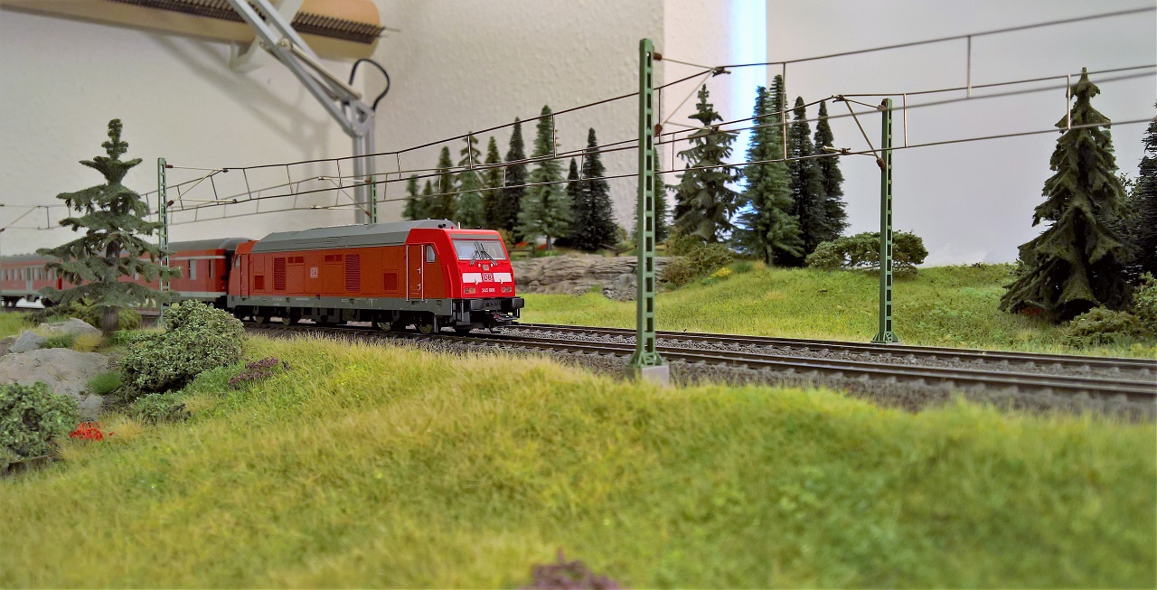

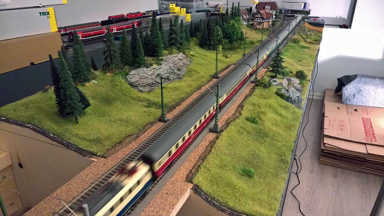

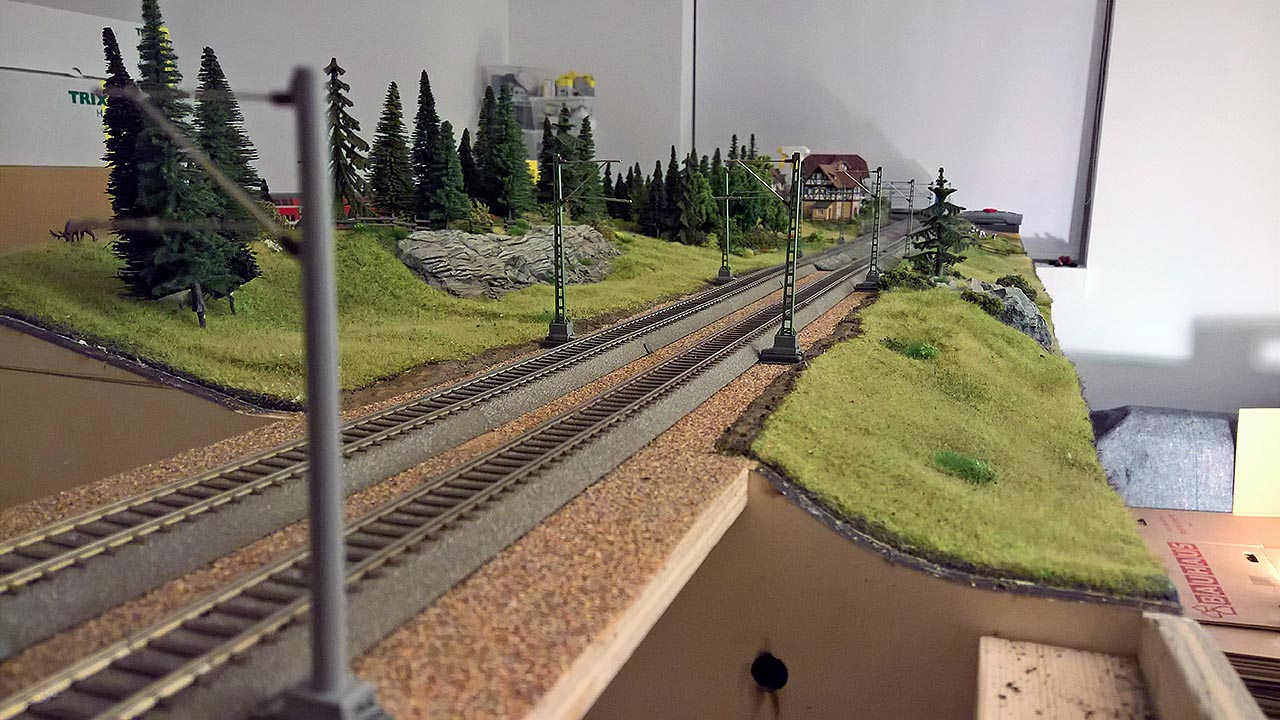

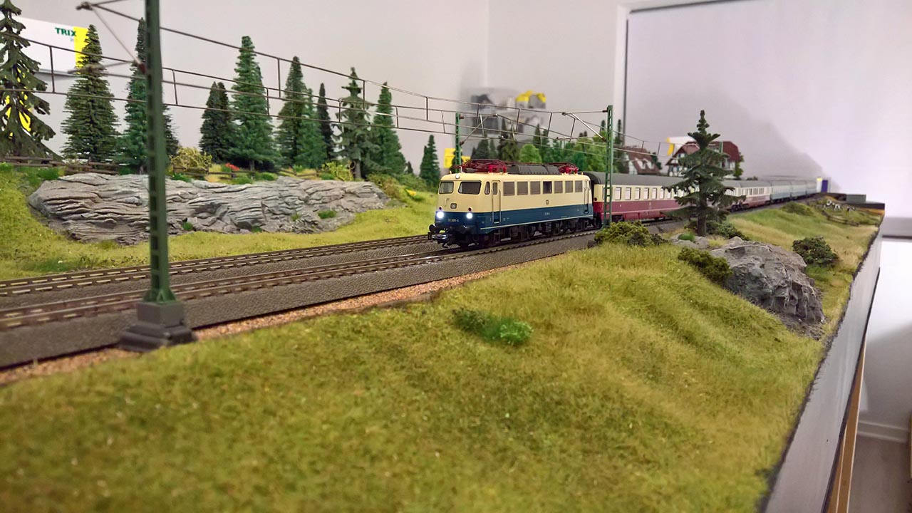

Status på køreledning
Samtidig har jeg valgt at droppe ledningen i køreledningen, så nu står der kun masterne tilbage. Min køreledning var blevet meget skæv af den megen flytning og ledningerne er også alt for tykke. På udstillinger kører togene med strømaftagerne nede da jeg ikke vil stresse over at skulle holde øje med dem konstant.
Jeg havde en drøm om at alle mine tog skulle køre med strømaftagere oppe, men efter utallige forsøg kan jeg konstatere at strømaftagere varierer i kvalitet fra producent til producent og der er ingen garanti for at det virker uden problemer. Samme erfaring har tusindvis af andre modelbanemænd gjort før mig, så der er nok noget om snakken. Nu er ledningen væk og jeg synes egentlig det ser pænere ud.
Døm selv. :-)
Her kører lidt tog.
Døm selv. :-)
Her kører lidt tog.

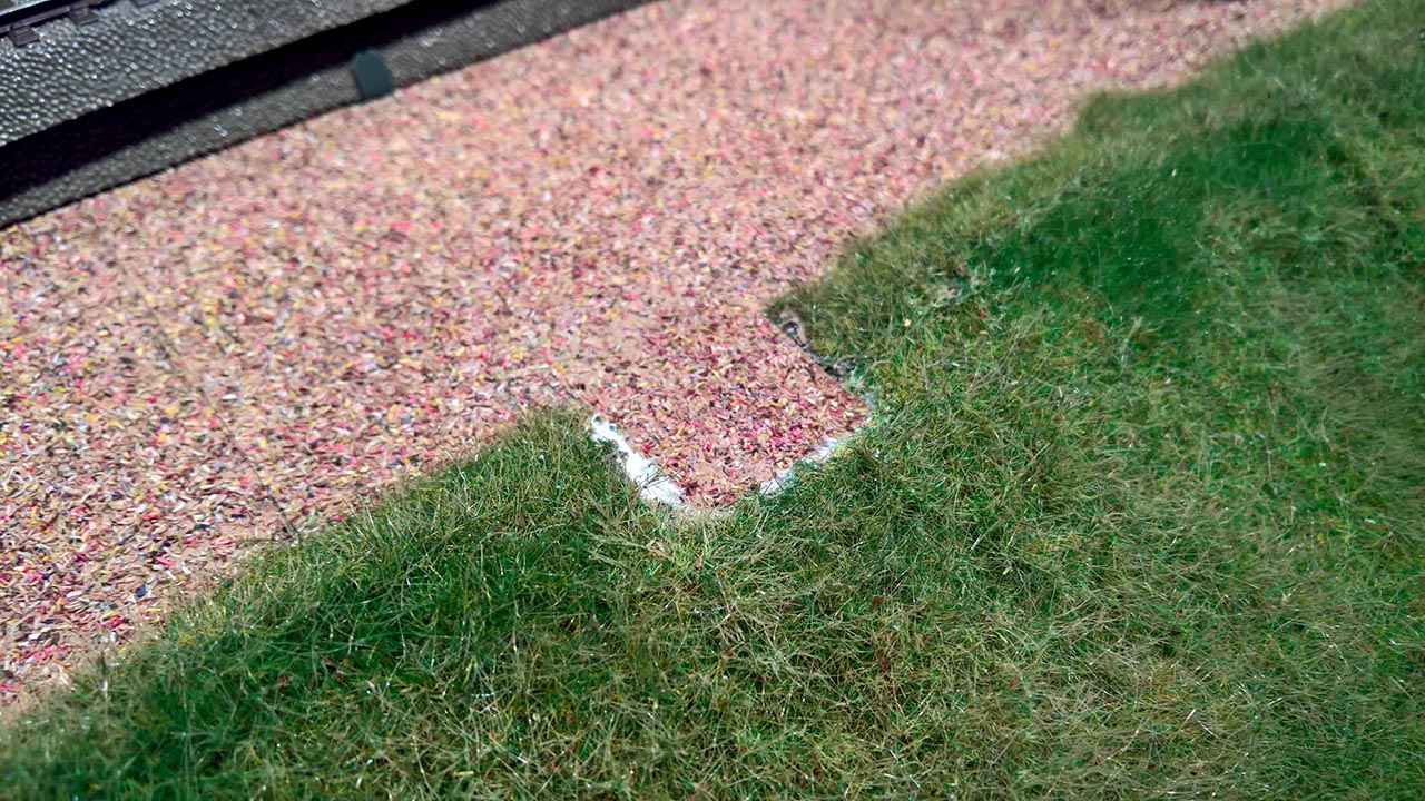

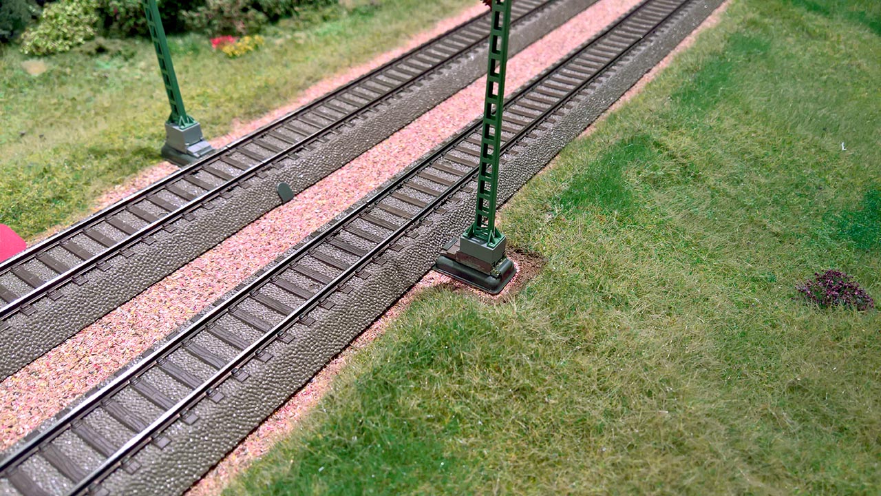

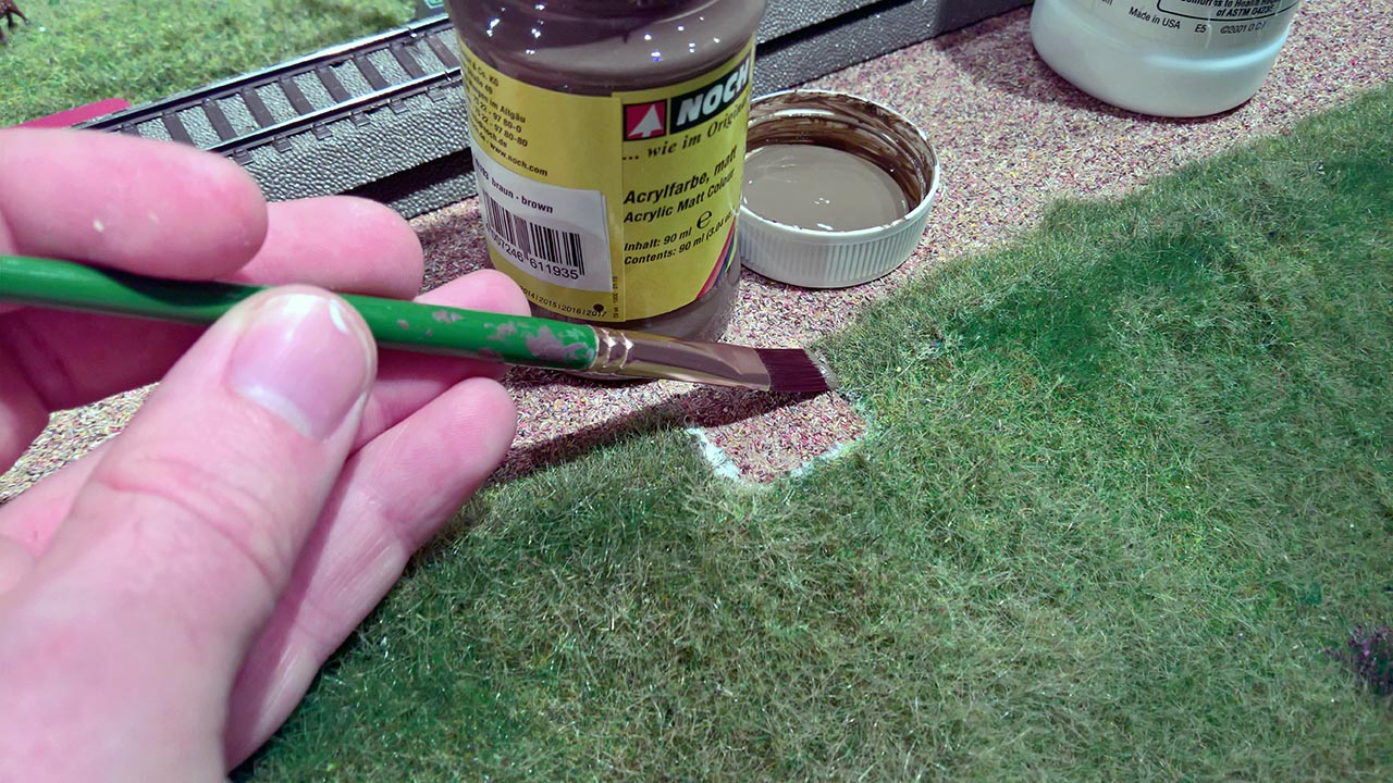

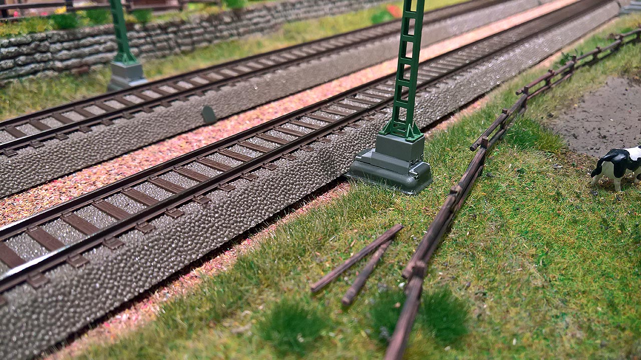

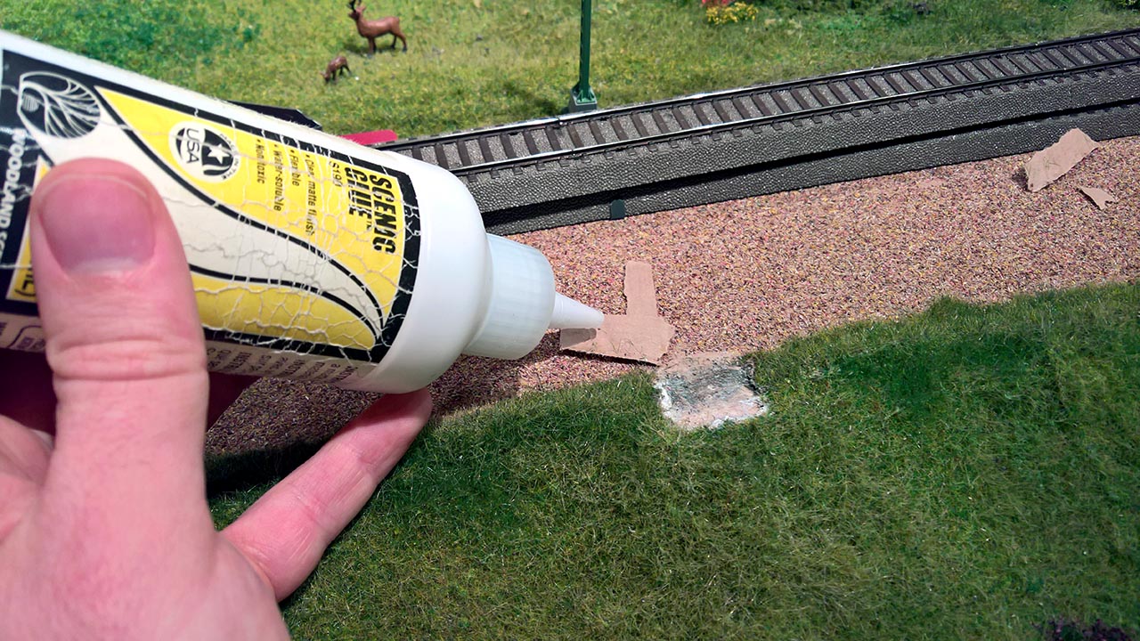

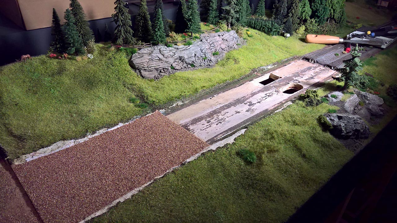

Så er jeg kommet lidt videre i ombygningen. Landskabet begynder at nærme sig sin afslutning på de eksisterende moduler. Modulerne med sidesporet står lidt stille mens jeg vurderer hvilke bygninger jeg gerne vil have der, og om de kan være der. Tingene skal passe sammen og modulerne skal ikke synes overlæsset med ting.
Da jeg i sin tid byggede landskabet på de eksisterende moduler var det meningen af soklerne til køreledningsmasterne var gravet ned i henholdsvis gips og ballast. Det fungerer ganske udmærket når skinnerne ikke skal kunne flyttes, men med den ny metode volder det problemer.
Som du kan se på billedet løfter masten skinnerne så der kommer et grimt gab underneden ballasten. Det kan vi ikke have!
På de nye moduler vil dette problem ikke opstå, da jeg bygger traceen bredere med henblik på tilbehør som signaler, master osv. På de gamle moduler er denne ombygning ikke ønskelig, da det er for besværligt. Så jeg valgte at grave plads i gipsen til at mastefødderne kan være der.

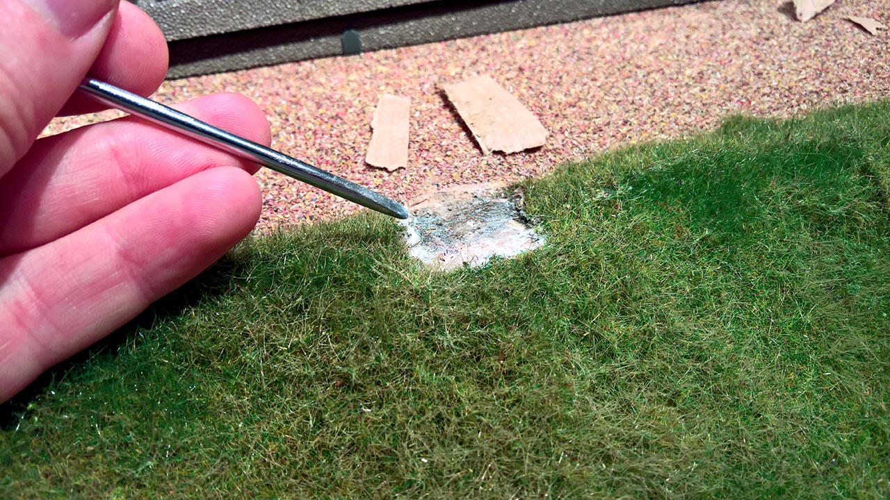

Jeg fjernede den eksisterende gips med en gammel skruetrækker og støvsugede stumperne op.
Herefter limede jeg overskudsstykker af ballastmåtten fast så den falder i med resten af traceen. Det er i øvrigt meget nemt at mikse ballastmåtten med eksisterende måtte. Især hvis du river stykkerne forsigtigt fra hinanden.
Til sidst maler jeg den resterende synlige gips med NOCHs jordfarve og når det er tørt får den med Gras-Masteren eller den lille puffe-flaske som NOCH også laver. Den jeg kalder "Fattigmandens Gras-Master". Den er ofte bedre til småting end den store Gras-Master.
Nu står masten i niveau med traceen. Det er umuligt at lave det helt plant, især fordi at jeg jo skal kunne fjerne masten igen. Hvis du vil placere dine master permanent, kan du evt. klippe delen under skinnerne væk og få en hel plan skinne.
Senere kan jeg også plante lidt laser-cut planter eller lign. Jeg tror det kommer til at se fint ud! :-)
