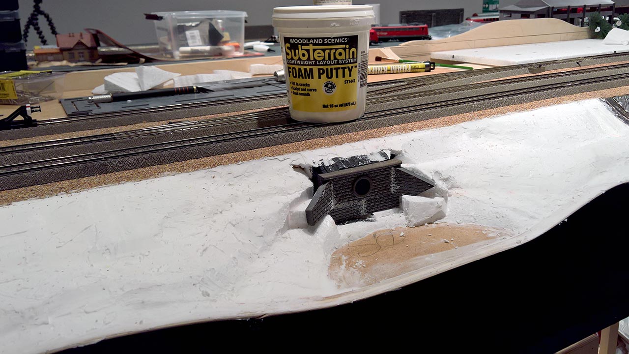

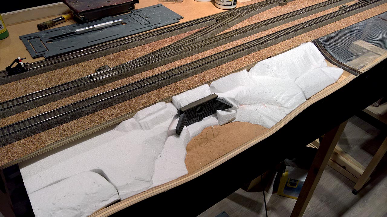

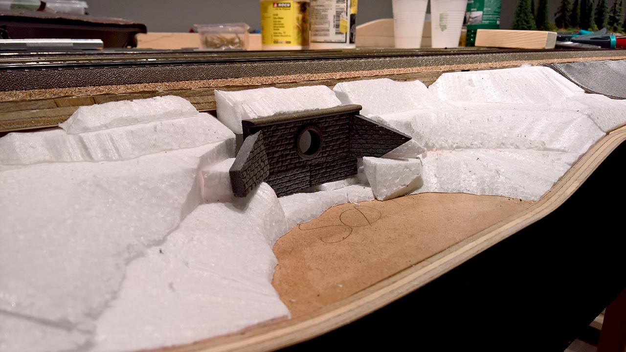

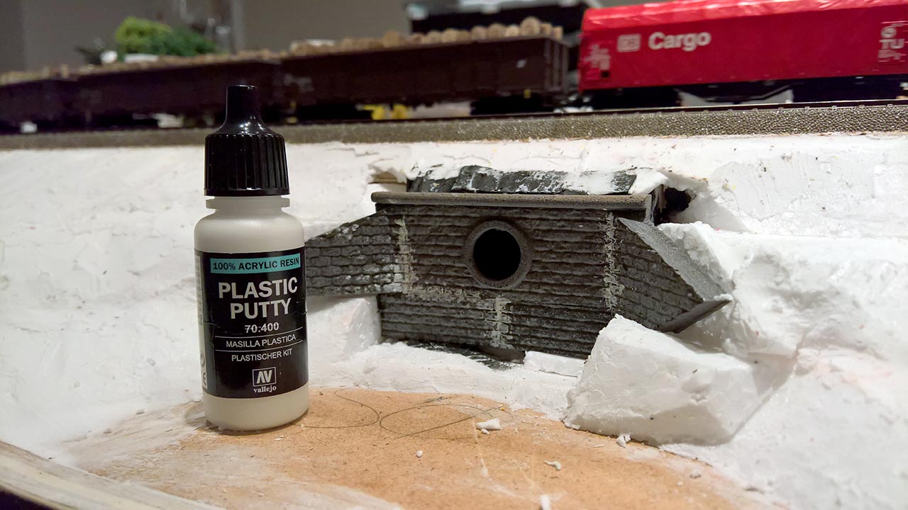

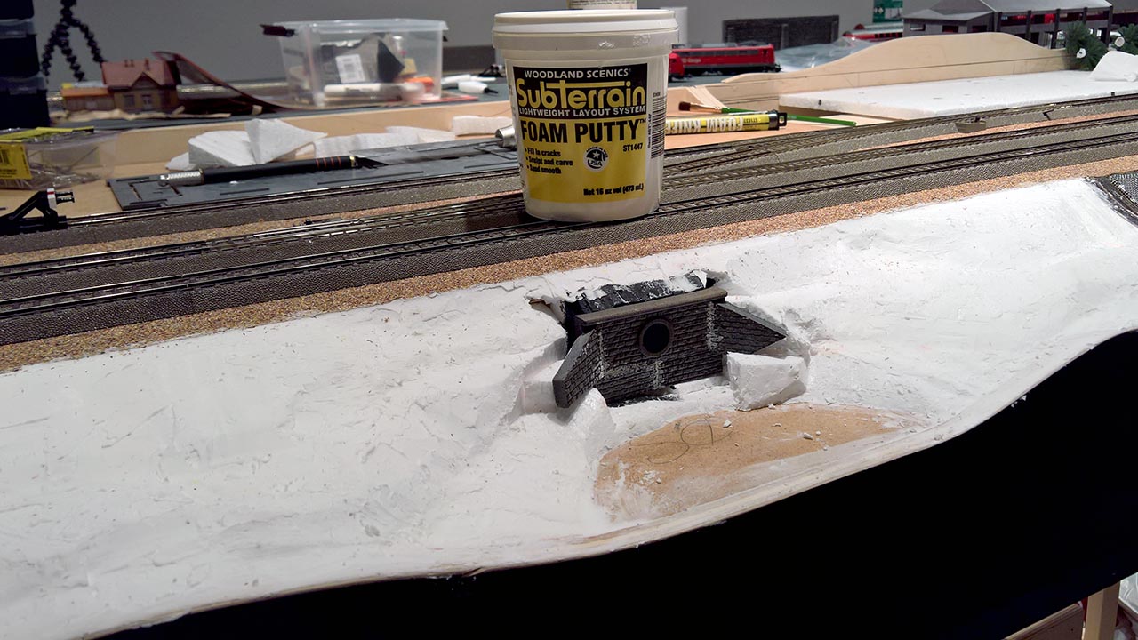

Så blev det weekend og dermed tid til at fortsætte lidt på modulerne. Jeg er i gang med fronten af de moduler der kommer til at huse mit sidespor til fabrikken og læsserampen.
Jeg har aldrig før bygget noget hvor der indgår vand, så nu skal det være. Jeg har købt et af de små udløbsrør fra NOCH, og vil bygge det ind i en lille scene, hvor der løber vand ned i en sø. Ideen er perfekt til kanten af mit modul.
Jeg bygger hele scenen af flamingoplade, som jeg har købt i Jem og Fix. Jeg bruger min skumskærer til at skære det til i små "byggeklodser" som jeg bygger landskabet op med. Jeg synes det er et forfærdeligt svineri at file og bruge sandpapir på flamingo. Med en skumskærer sviner det overhovedet ikke.
Jeg har prøvet skumskærere fra både Proxxon og Woodland Scenics. Jeg synes den fra Woodland Scenics er ekstremt god. Proxxons udgave er lidt noget skrammel, men den har den fordel at tråden kan bøjes i form. Det har måske betydning for dit valg, men vær opmærksom på at den generelle kvalitet ikke er super god. Faktisk lidt skuffende, når jeg tænker på den generelt gode kvalitet på Proxxons produkter.
Woodland Scenics' skumskærer minder mest af alt af den type osteskærer man har i en osteforretning. Den er virkelig pengene værd - og endda billigere end Proxxons. Den har varenummer ST14401.
Når flamingoen er på plads, benytter jeg Foam Putty fra Woodland Scenics til at udjævne alle de grove kanter.
Foam Putty er et spændende produkt, der tørrer ind til samme konsistens som flamingo. Det er utrolig dejligt at arbejde med, og grundet dets fleksibilitet, giver det en god og solid overgang fra flamingo til modulrammen.
Foam Putty krakelerer ikke, og trykker du på det med en finger vil det blot give efter. Når du løfter fingeren igen genvinder det sin oprindelige form. Det gør også at modulet er mere modstandsdygtigt overfor rystelser. Foam Putty kan slibes med fint sandpapir så det får en glat og pæn overflade.
Herefter kan du sådan set begynde at male det, og bygge dit landskab på. Jeg vælger dog at give det et lag gips for yderligere stabilitet.
Mit udløbsrør er limet sammen af de forskellige små plader, der findes i pakken fra NOCH. Jeg har fjernet overgangene mellem pladerne med Plastic Putty fra Vallejo (70.400). Senere maler jeg det hele sort, og begynder patineringen der skal få det til at ligne sten. Derefter er kanterne mere eller mindre usynlige.

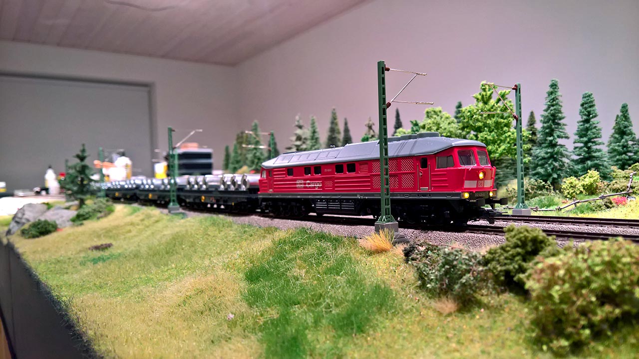

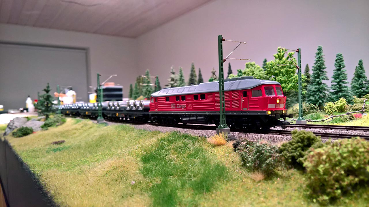

Der skal også være plads til at køre lidt tog, så min Ludmilla kom forbi med et sæt stålruller. :-)

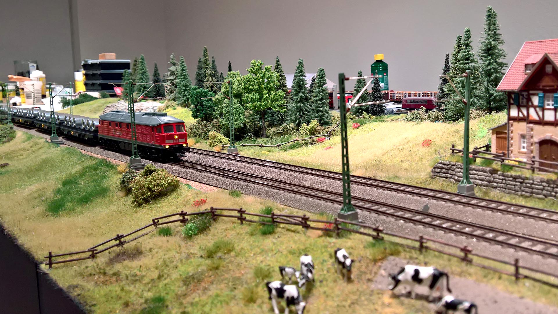

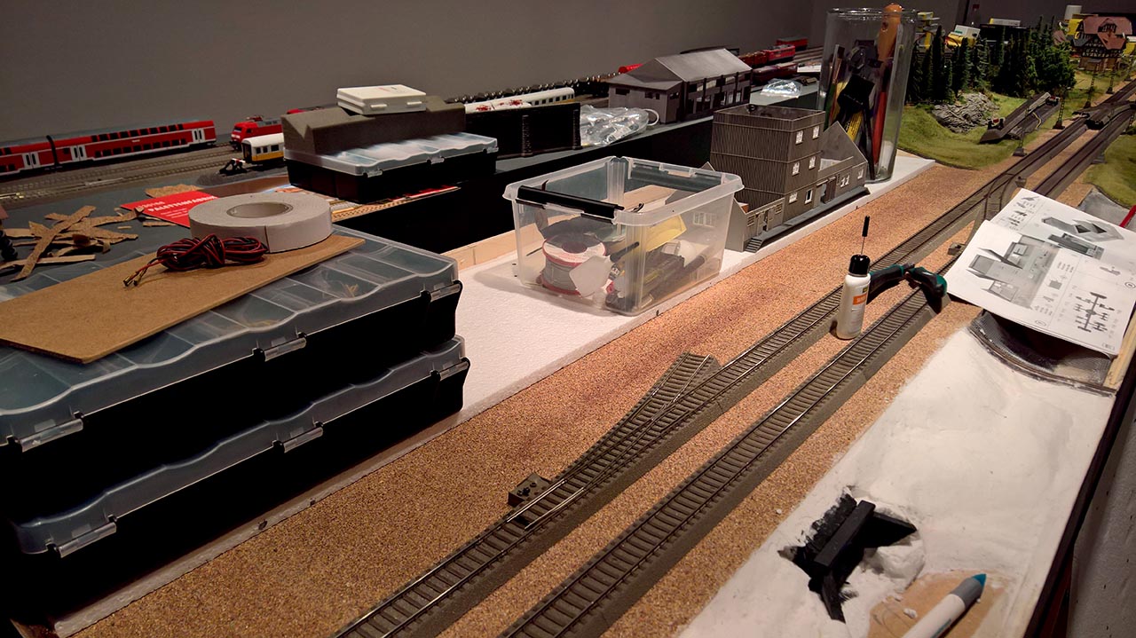

Som altid er det spændende at følge dit byggeri og dine eksperimenter.
På de to sidste billede har du, hvad jeg formoder er stablede plastikkasser i baggrunden. Jeg troede lige ved første øjekast at det var en ny bygning. Det kunne let ligne en etageejendom af den lidt mere moderne slags.
Rene
Moderne tog på danske skinner

Hej Rene
Tak for ordene. Ja, det ligner faktisk en bygning. :-) Det er mine kasser med reservedele og diverse småting.
Hvis vi beholder bygningsanalogien, kan vi sige at det er banetjenestens "højlager". Alt er jo relativt; men når man er 1/87 stor, så virker det formentlig højt.
På nederste etage er der reservedele til lokomotiver; anden etage er kabler, stik, isolatorer; tredje etage er hjulsæt til AC, DC og i forskellige størrelser; øverste etage er koblinger af forskellig karakter. Jeg benytter for det meste Rocos universalkoblinger, så det giver et kæmpe overskud af koblinger fra andre producenter. :-)
Jeg gemmer det meste i tilfælde af salg; dog ikke hjulsæt.

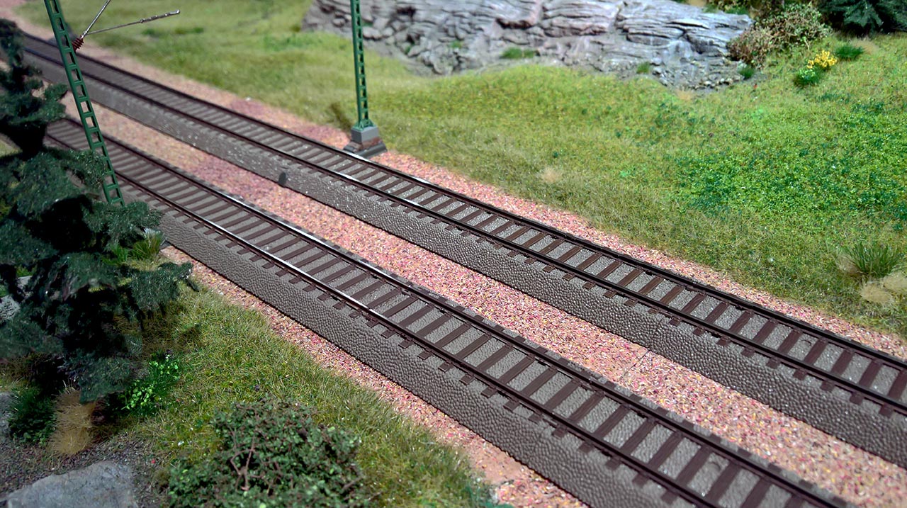

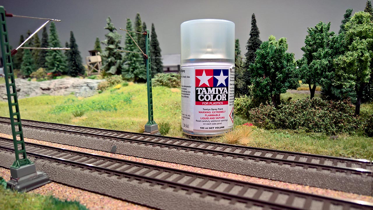

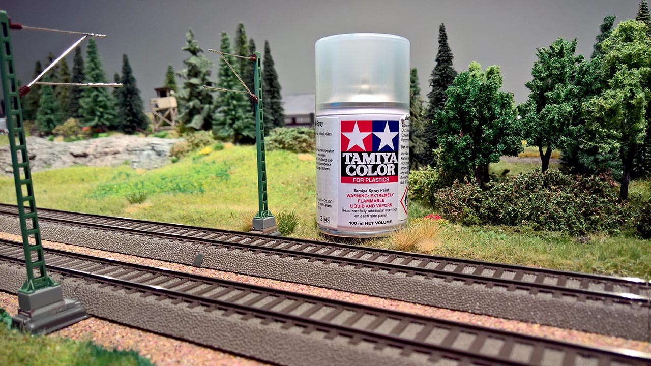

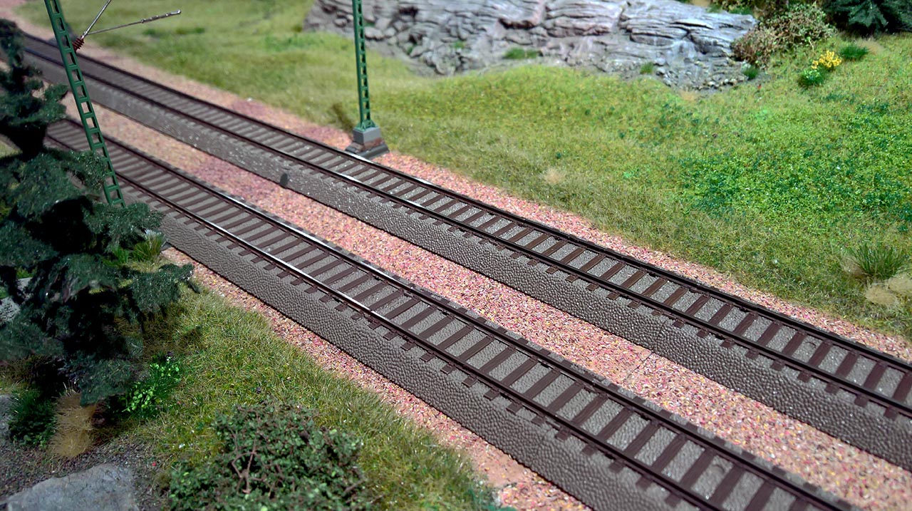

Her fandt jeg Tamiya klarlak mat. Jeg tænkte at jeg ville bruge det til at tage plastiklooket af C-skinnen. Det virker rigtig godt. Her er et par billeder.
Skinnen tættest på har fået med Tamiya spraydåsen, og skinne længst væk er ubehandlet. Det er måske svært at se på billedet, men i virkeligheden gør det en verden til forskel.
Tamiya lakken har varenummer TS-80 "Flat Clear". Den burde kunne købes hos enhver Tamiya forhandler.

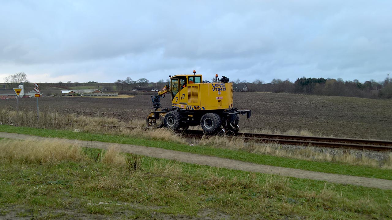

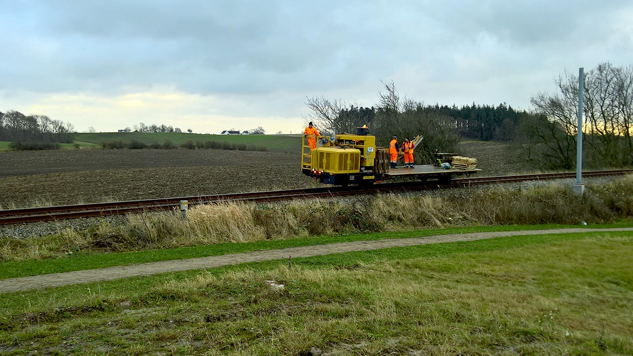

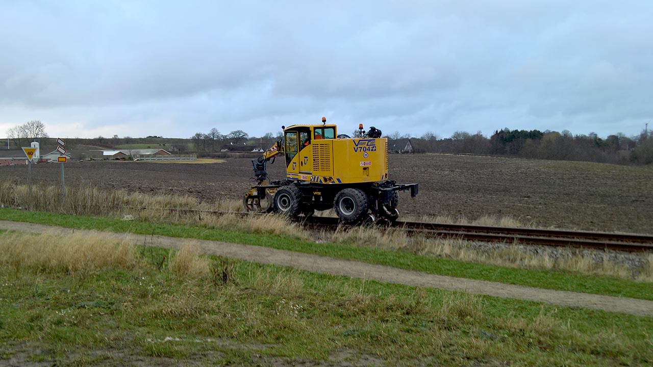

Det er ikke kun på modeljernbanen at der bliver bygget i dag. På Århus Letbane har de taget søndagene i brug. Disse to var forbi i de tidlige morgentimer.
Denne kom forbi tidligt fyldt med betonklodser, og senere kom den tom retur.
Denne stoppede med jævne mellemrum og rodede i jorden. Jeg ved ikke hvad den lavede.

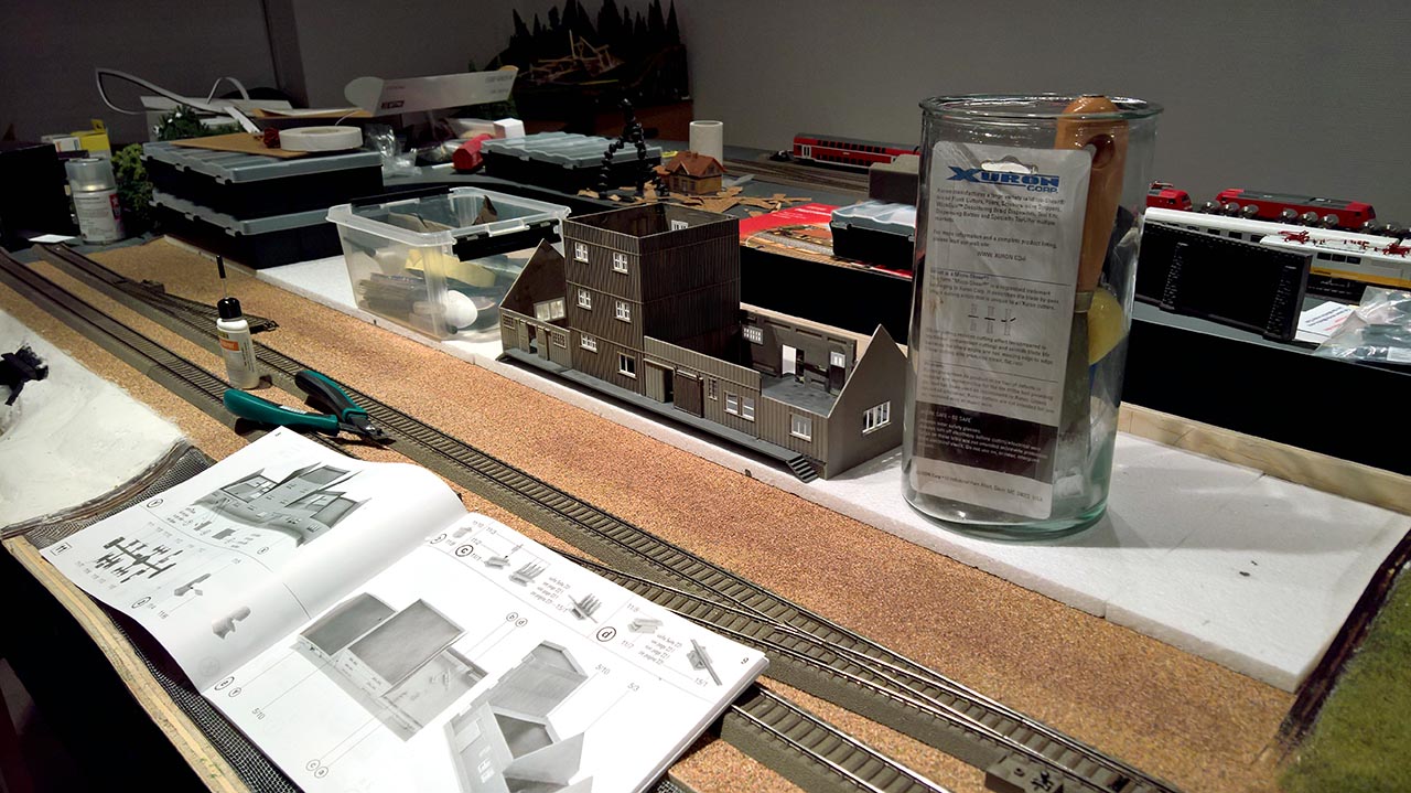

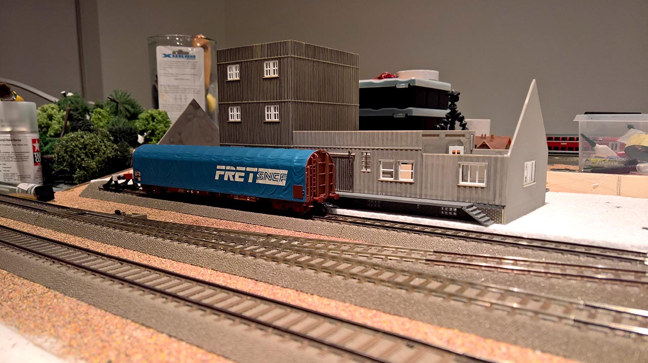

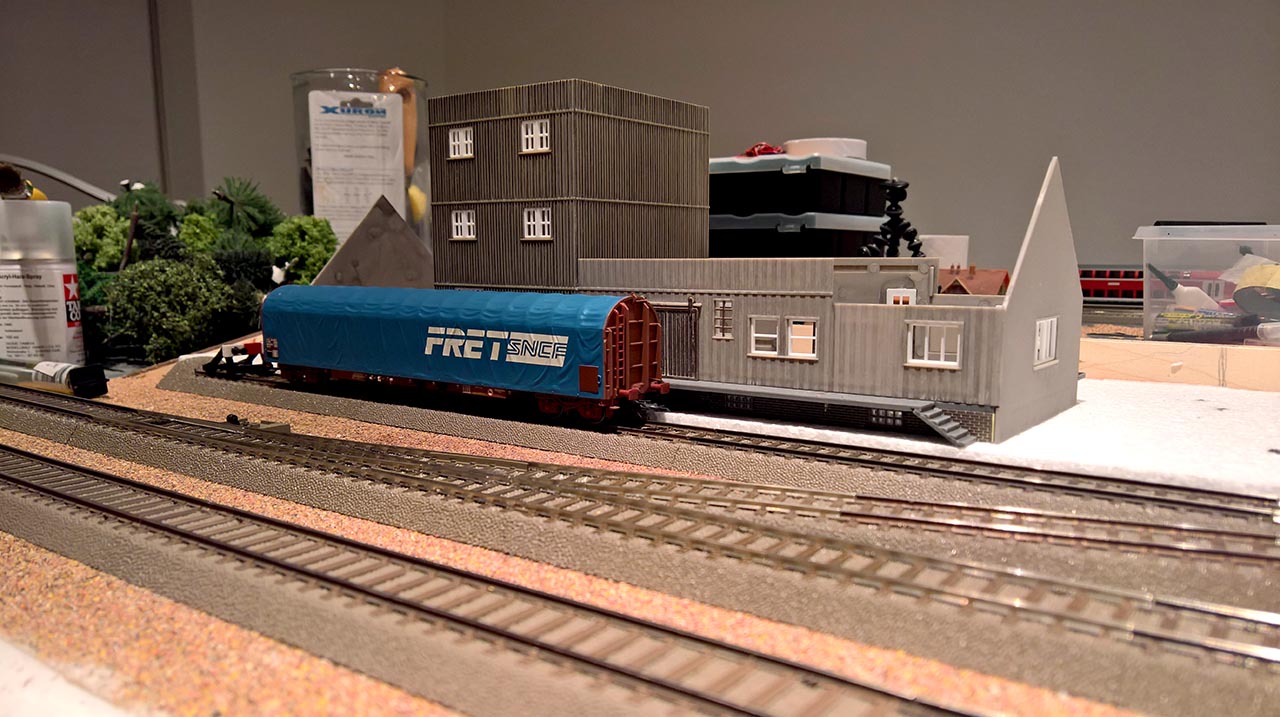

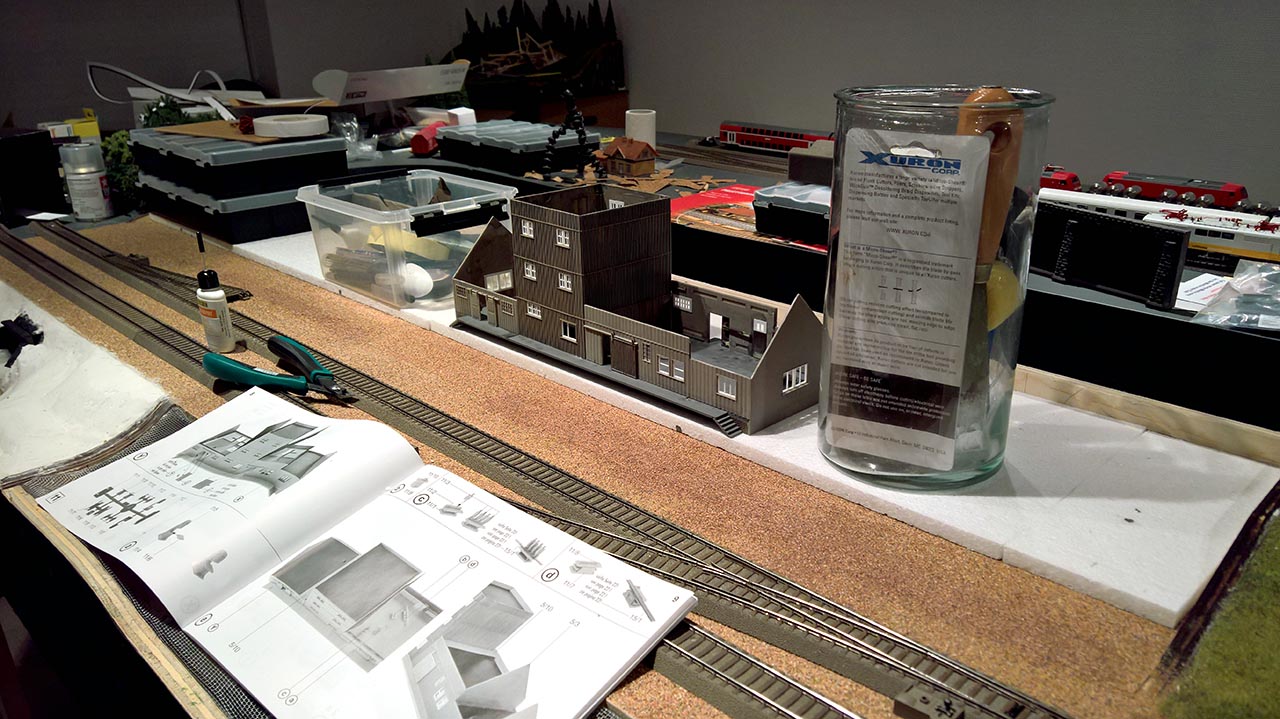

I de sidste par dage er jeg begyndt at opføre lagerbygningen. Jeg er nødt til at tage mig god tid når jeg samler bygninger, jeg synes altid at jeg når til det punkt hvor der skal sættes tagrender og småting på, og så går byggeriet som regel i stå. Det er lidt ærgerligt, for det er jo detaljerne der giver det sidste. Nuvel, nu prøver jeg med små skridt, og så ser jeg om ikke jeg når i mål. :-)
Rampen på pallefabrikken skal have den korrekte højde. Jeg har fundet frem til at der i Tyskland er standarder for den slags (selvfølgelig er der det). Højden på en godsrampe er 1,2 meter over skinnekanten. Det giver i H0 13,8 mm.
Tilfældigvis så passer det med at en Jem og Fix tynd flamingoplade, plus faller godsrampe, plus tynd plasticard som bygningen skal stå på, minus C-skinne giver: 14 mm! Hvor heldig har man lov til at være. :-)
Niveaufri adgang til godsvognen; hurra!
Flamingopladerne bliver limet fast på modulet. Så er det også nemmere at fjerne igen, hvis jeg engang vil bygge om. Når først der kommer gips på, så bliver det hårdt som sten.
Alle kasserne agerer vægtklodser så det kommer til at sidde ordentligt fast. Jeg er allergisk overfor gab under plader og bygninger!
