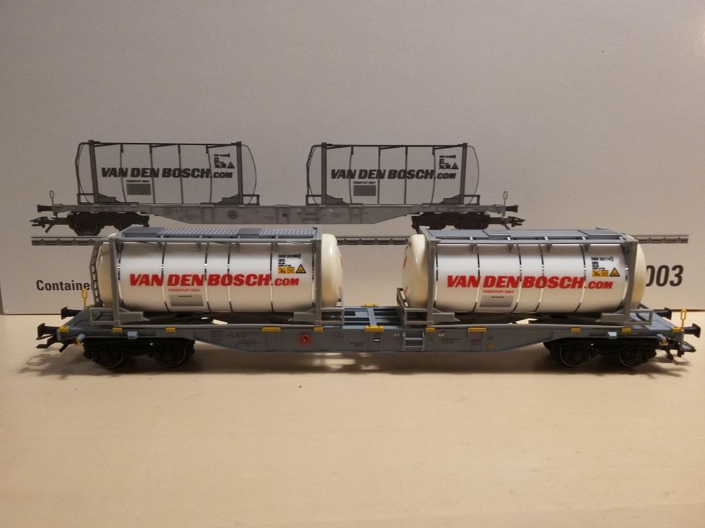

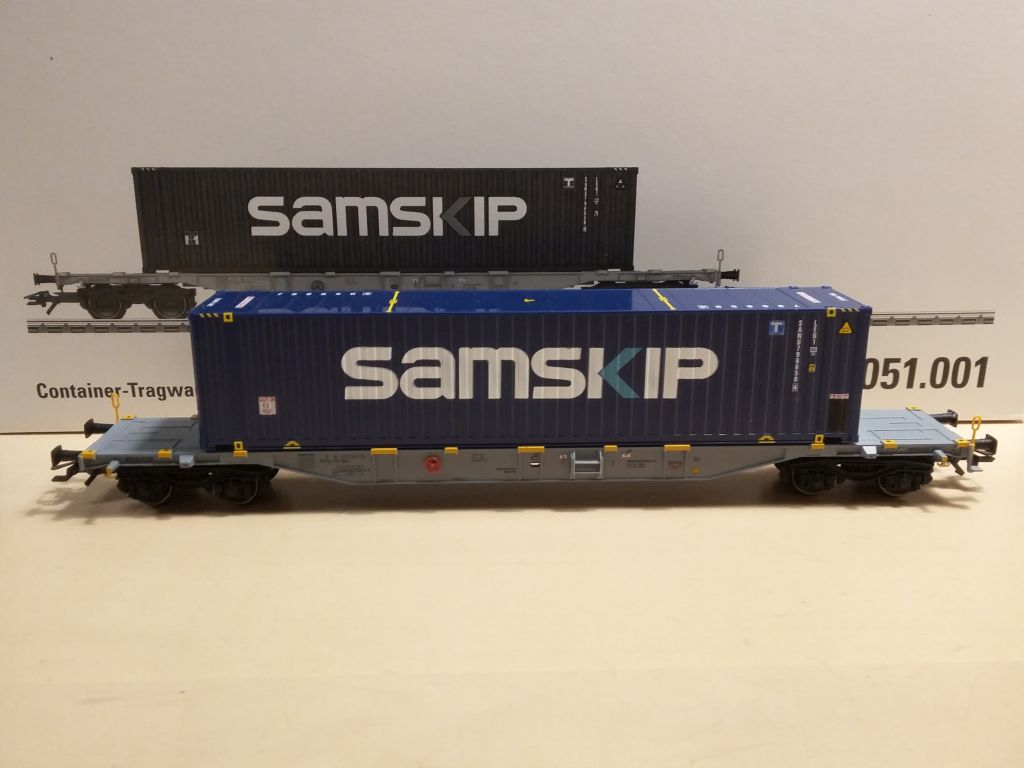

Jeg har ikke været så god til at vise nye indkøb frem, men posten kom med to nye godsvogne i går. De skulle skaffes fra Holland, men jeg synes de var det værd!! Jeg elsker sådanne vogne, og Märklins kvalitet er virkelig lækker. Til gengæld ved jeg ikke meget om hvor tro de er mod den virkelige verden, men det bekymrer mig ikke!
Godt nytår til jer alle!!Henrik

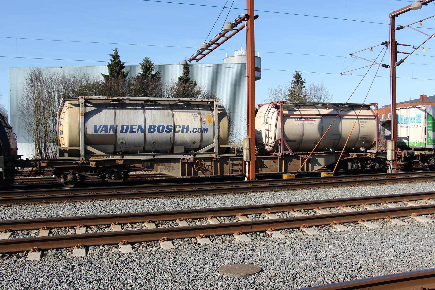

Lækre vogne. Jeg tror ikke du behøver frygte, at en Sgns med en Samskip container ikke har fundet sted i virkeligheden. :-)jhcn skrev:Til gengæld ved jeg ikke meget om hvor tro de er mod den virkelige verden, men det bekymrer mig ikke!
Sidste vogn i dette tog, kunne godt være din, selv som det er lidt svært at se:
[youtube]https://www.youtube.com/watch?v=n1N5YdHkbYM[/youtube]
Her er din tankcontainervogn:
http://karow900.startbilder.de/1200/con ... 471228.jpg

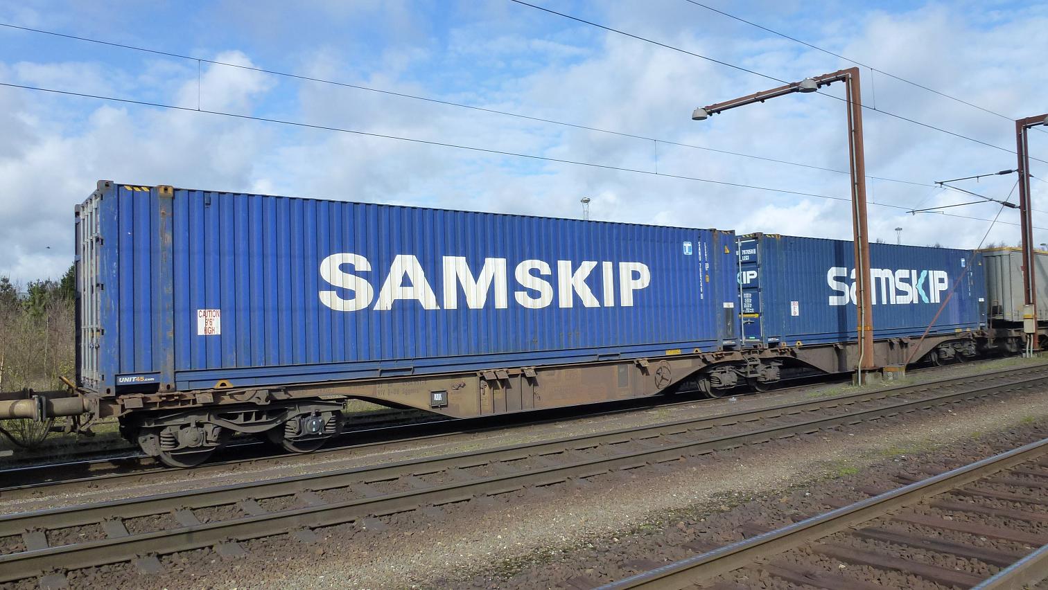

Det har du helt sikkert ret i!!Søren Lauritsen skrev: Lækre vogne. Jeg tror ikke du behøver frygte, at en Sgns med en Samskip container ikke har fundet sted i virkeligheden. :-)
Forresten er den anden ende af tankene ret sjov, det er nemlig en stor smiley.

Fede Vogne.. måske skulle de på ønskelisten

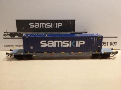

Da længden af Samskip container er 45 fod,
er det bedre at transportere 2 stks på en Sggmrs eller Sdggmrs end 2 stks på 2 Sgns
så bliver toglængden ikke så lang, men den skal nok også have kørt Samskip på en Sgns
jeg har desværre ikke nogen billeder af det, men lidt inspiration til patinering får du her..

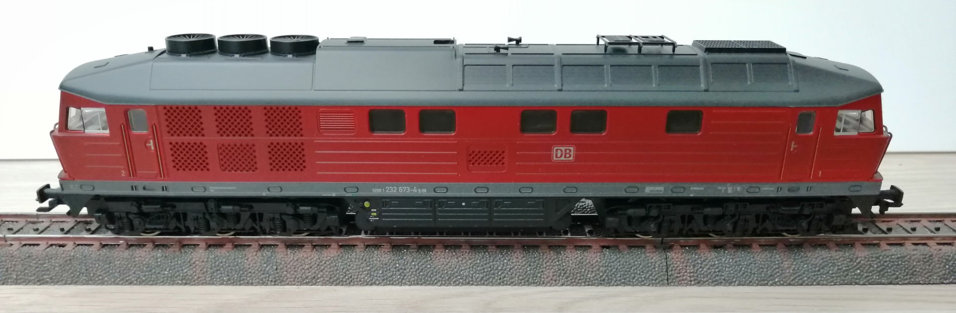

Jeg har ikke fået opdateret denne tråd længe - igen, men forleden fulgte der lige et nyt lokomotiv med hjem fra Ken/Hobbykæden
Den virker fint, og selvom røgen ikke er sort, men jo bare er em, så ser det ok ud. Tanken rummer 7 ml og det er nok til lang tid
Som det nok ses, så kom jeg til at købe et Märklin lokomotiv igen, mest fordi jeg både gerne ville have en Ludmilla som denne og prøve Märklins kolddampsudvikler - fedt ord!!Den virker fint, og selvom røgen ikke er sort, men jo bare er em, så ser det ok ud. Tanken rummer 7 ml og det er nok til lang tid

Jeg håber ikke nogen har lovet dig sort røg. Det er ikke rigtig muligt (og formentlig heller ikke sundt).
Fordelen ved vandrøgen er at den ikke har en nedre grænse for hvem der må benytte den. Man kan i princippet putte det i MyWorld og StartUp lokomotiver, hvis det skulle blive aktuelt.
