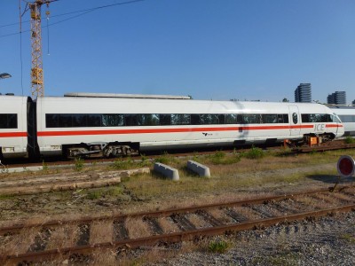

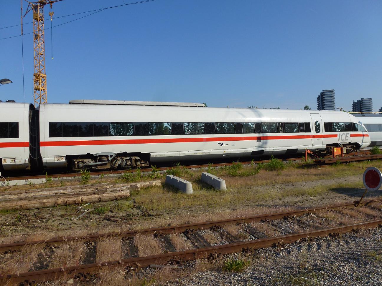

605 014 bliver forsynet

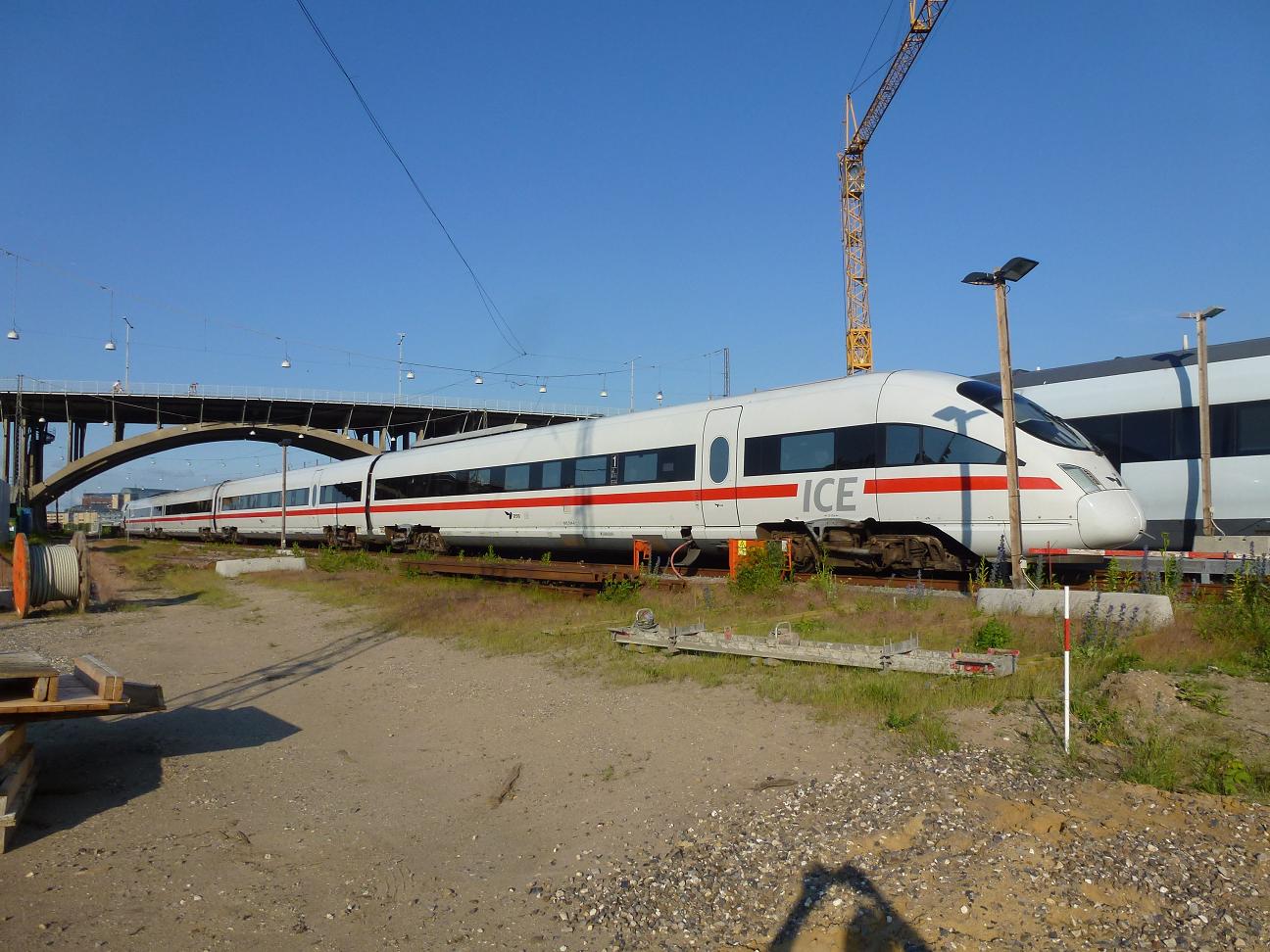

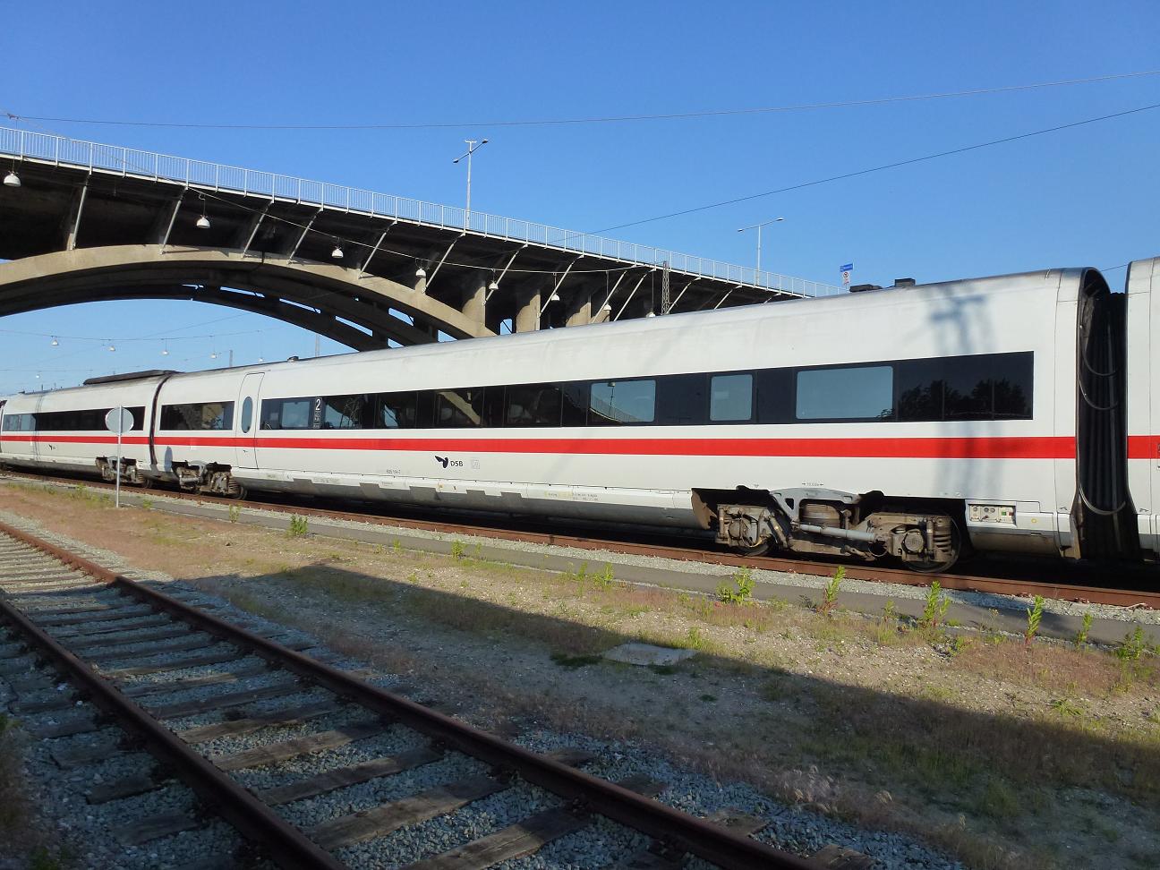

en gang i Juni måned var jeg en tur med 605 014 i forsyningsanlægget
og det kom der en stribe billeder ud af
605'eren er der en motor i hver af de 4 vogne,
der er så også 4 toiletter, der skal tømmes og fyldes vand på igen, 2stk i hver mellemvogn.
men nyd billederne

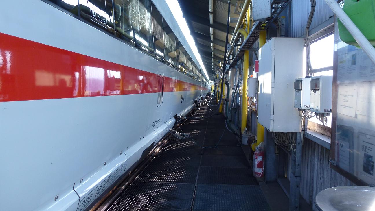

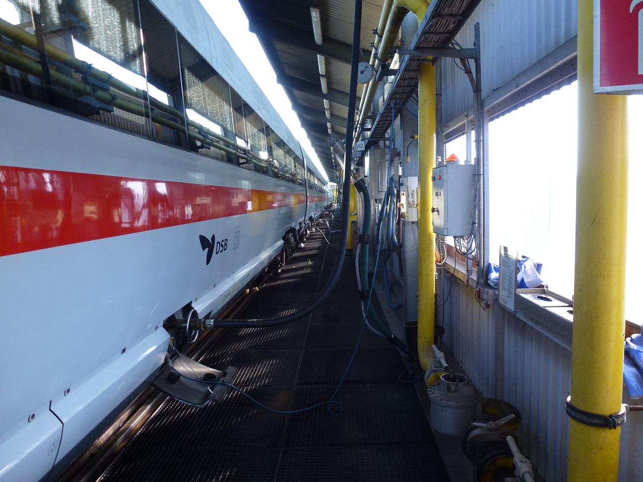

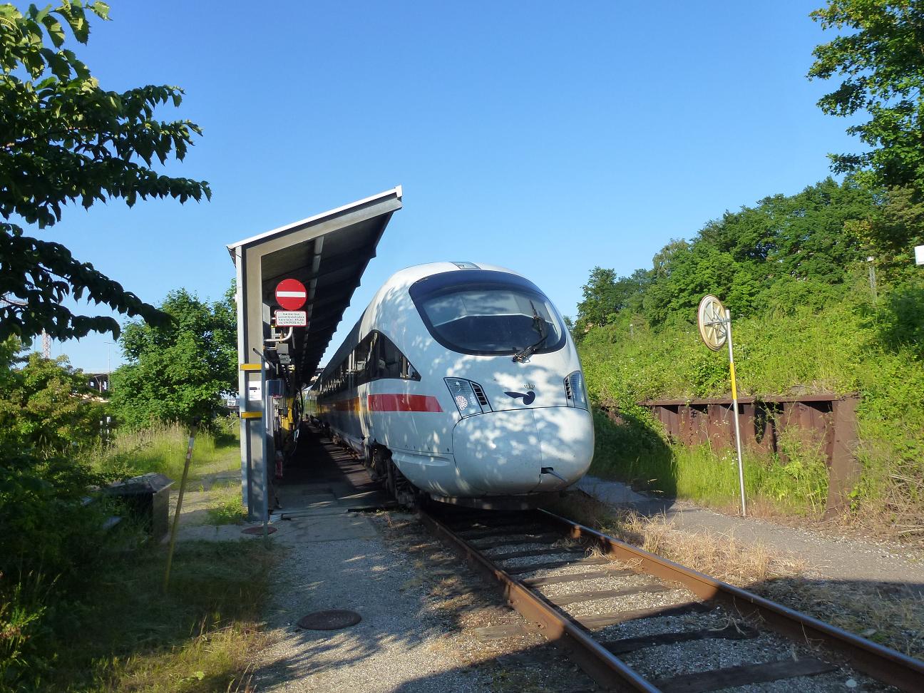

ankommet til forsyningsanlægget i Århus

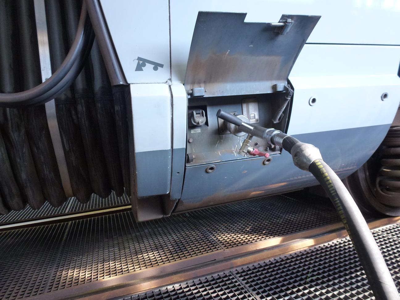

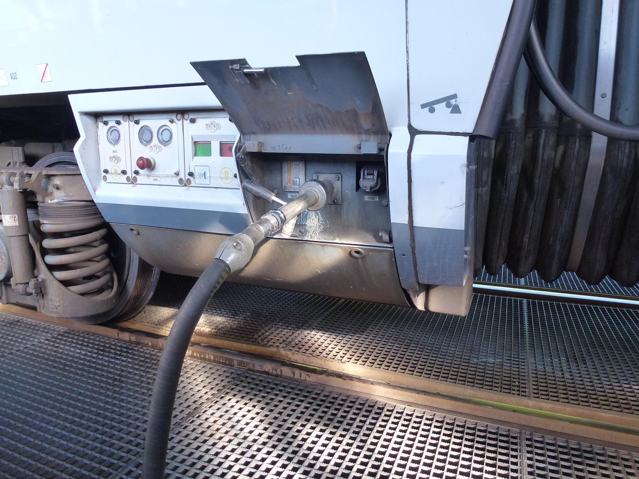

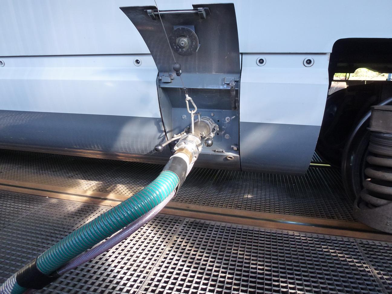

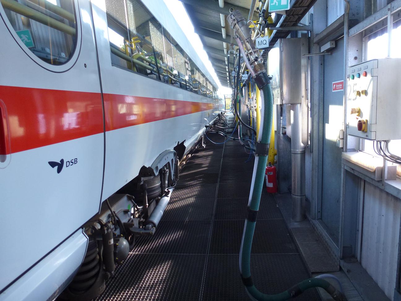

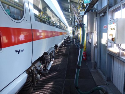

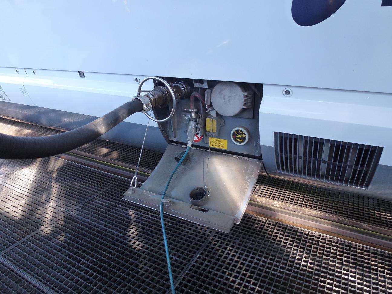

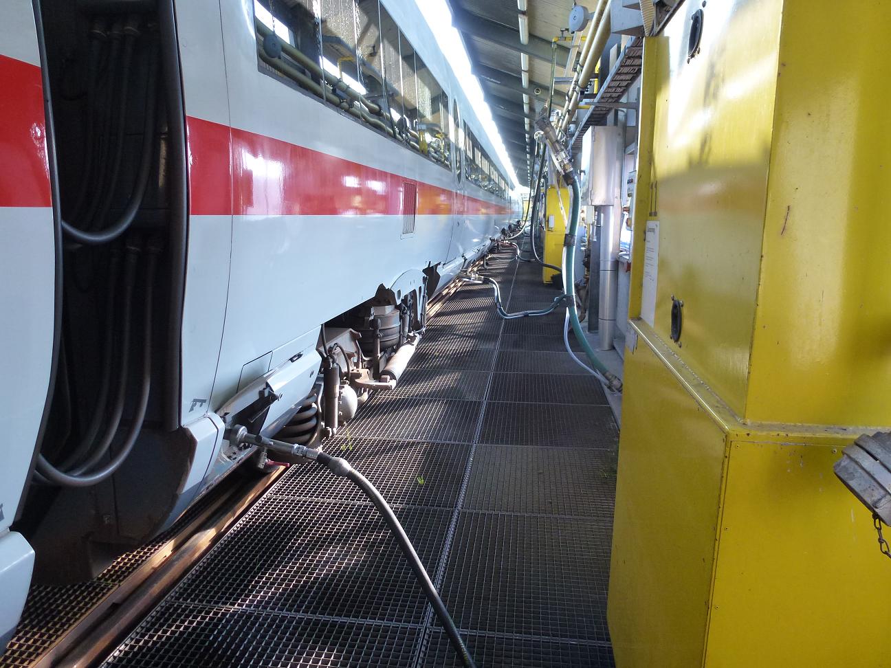

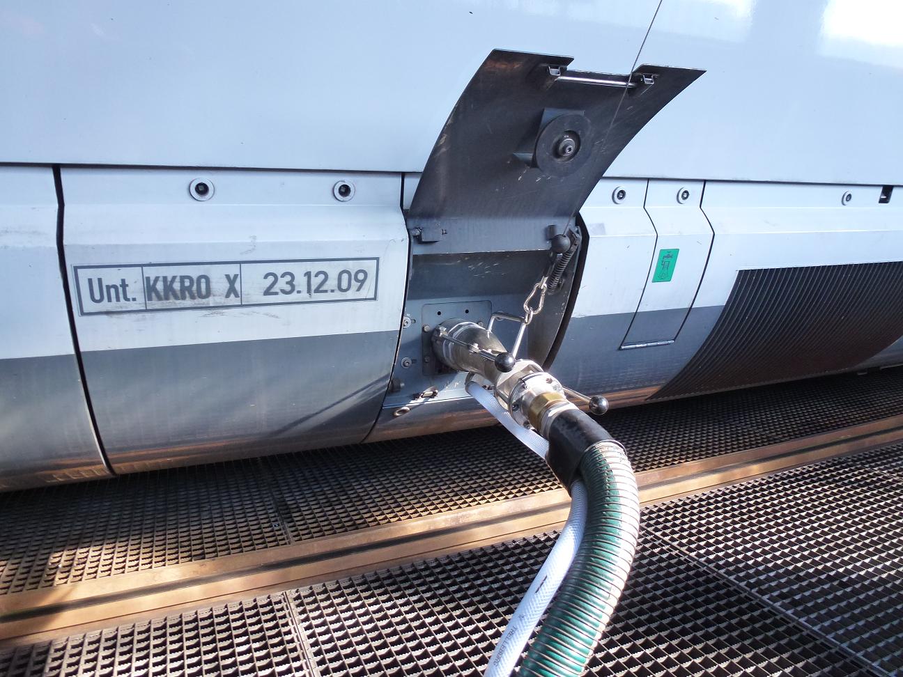

første slange til dieselpåfyldning er sat på

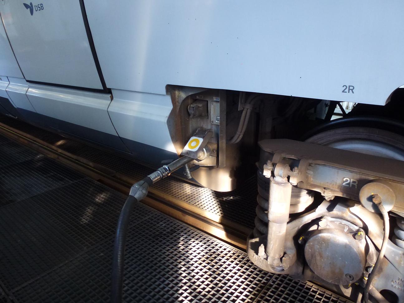

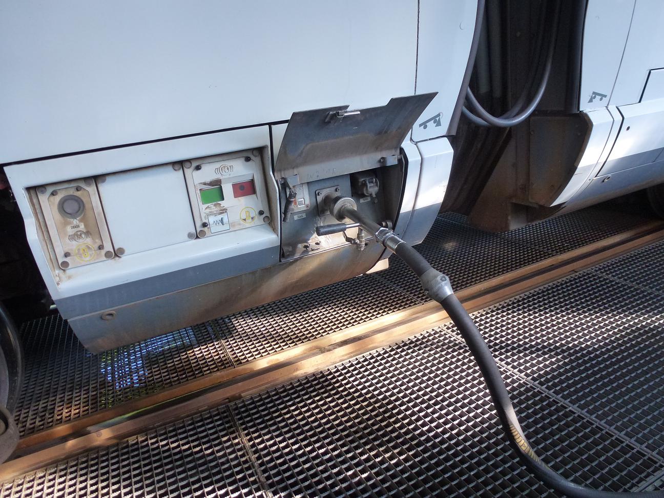

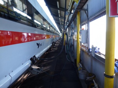

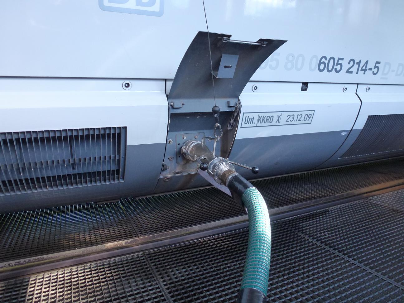

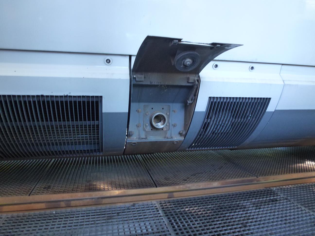

vandpåfyldning til et af toiletterne på mellemvognene

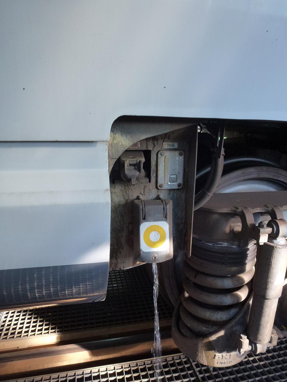

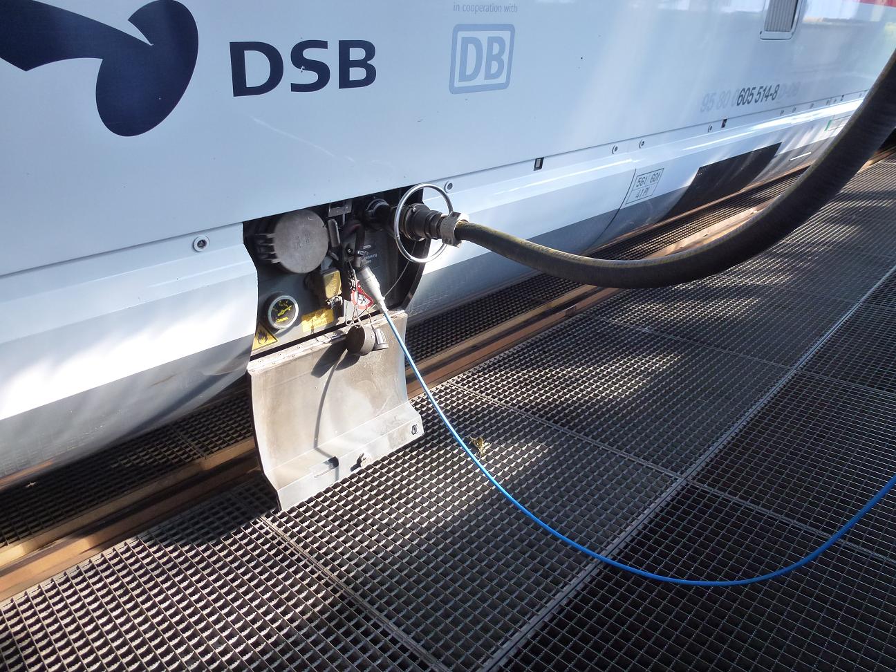

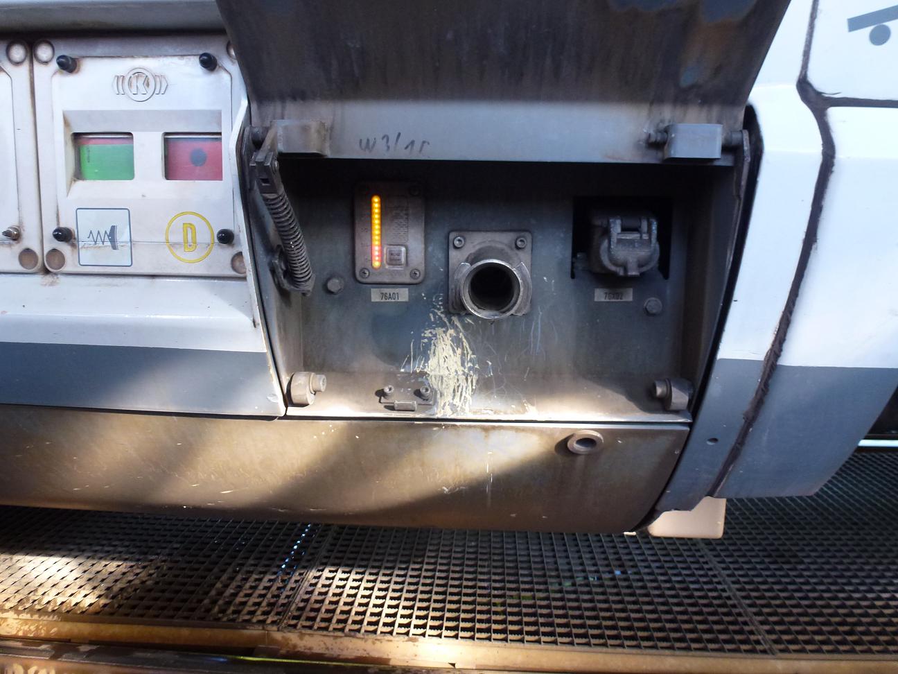

hvor der indput er også output, fækalieslange er monteret og tanken tømmes

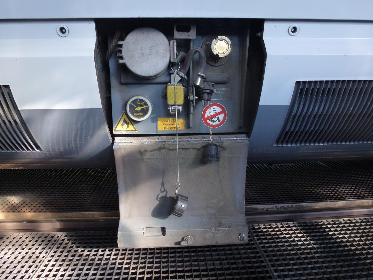

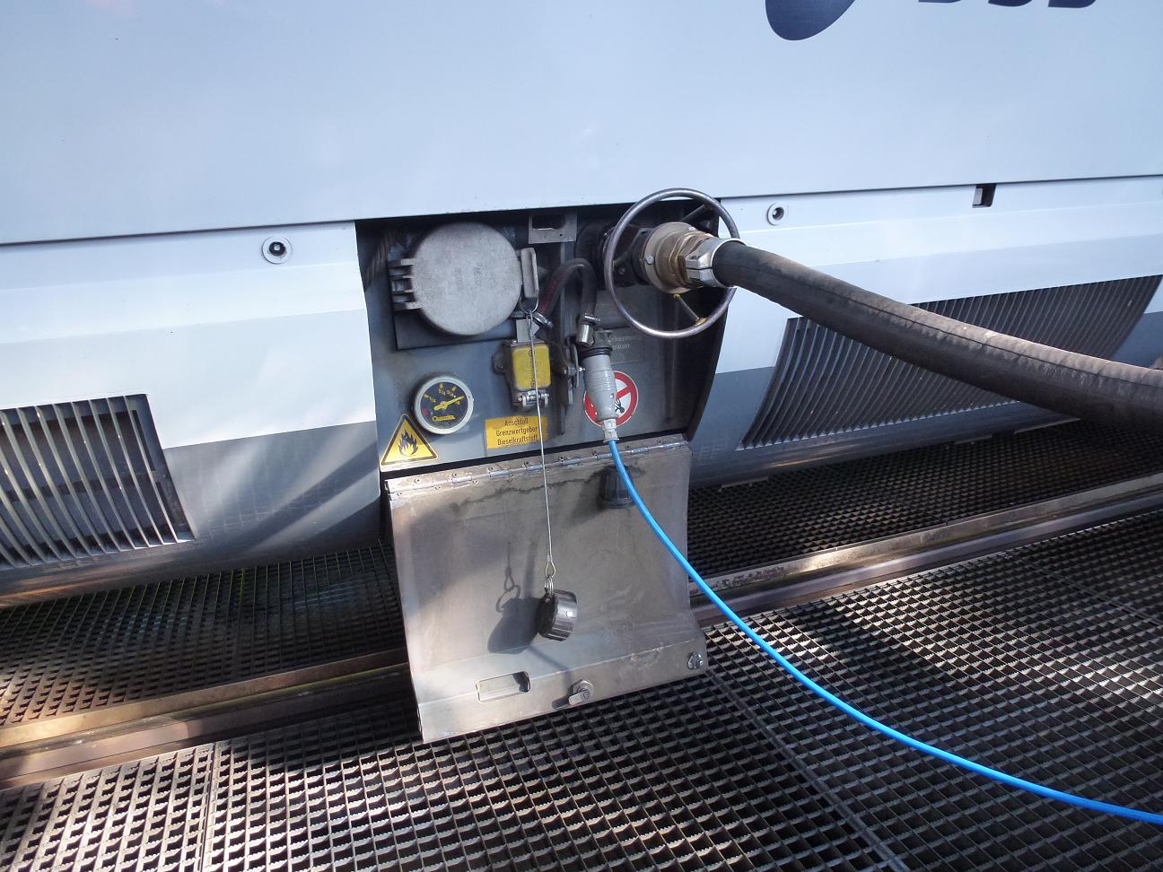

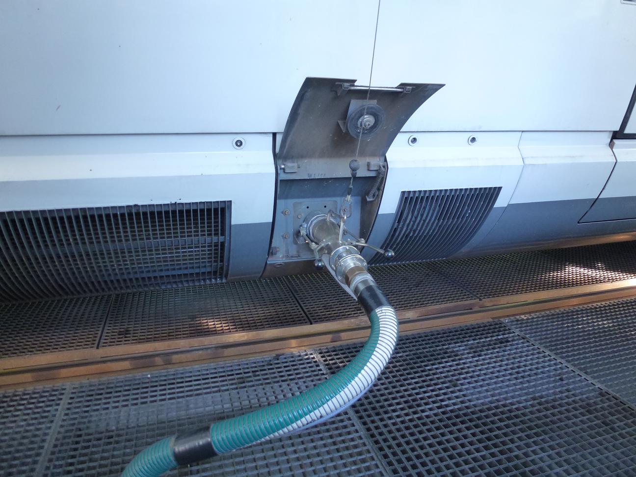

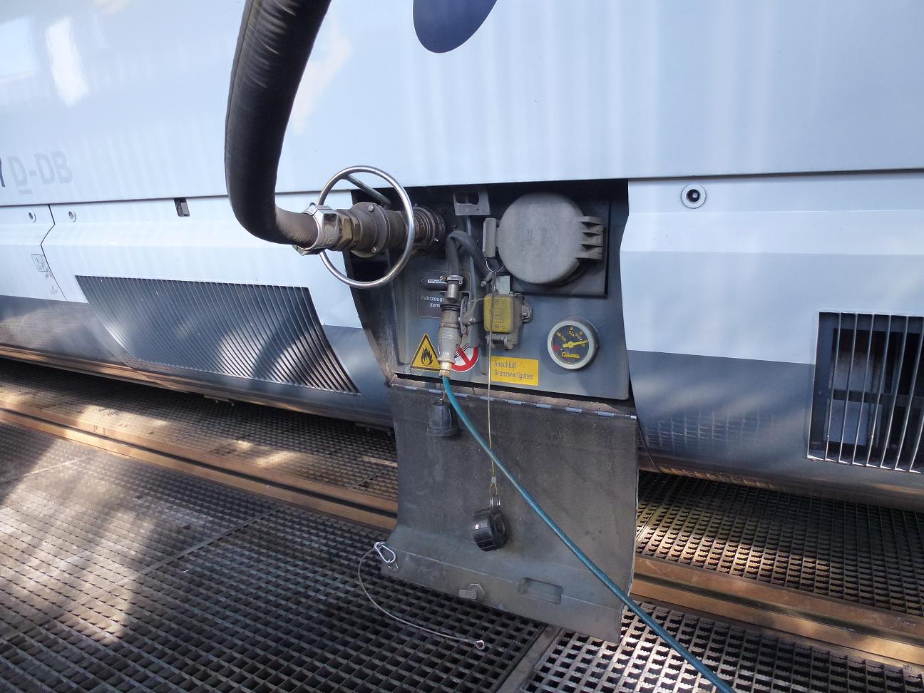

tankstudsen til venstre er til Tyskernes tankanlæg,  til højre den danske model med overløbsikring

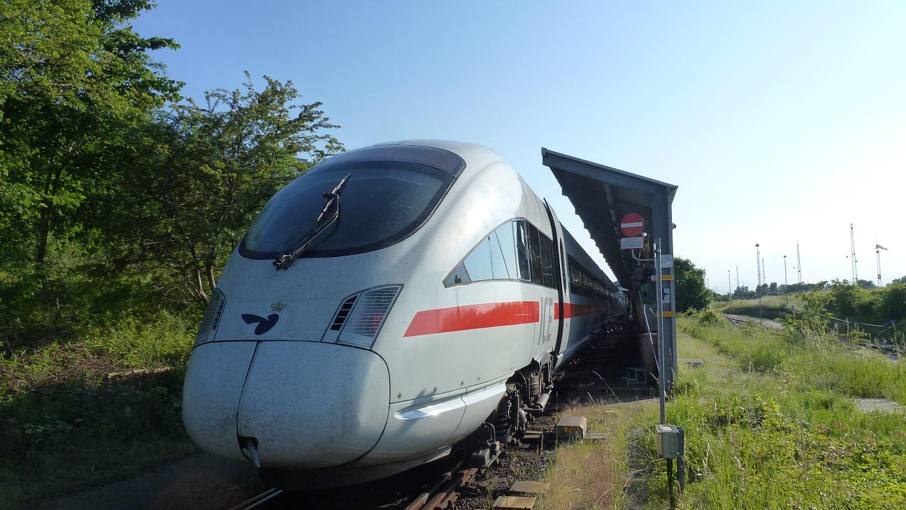

klar til at køre over i spor 401 og sætte til fremmednet

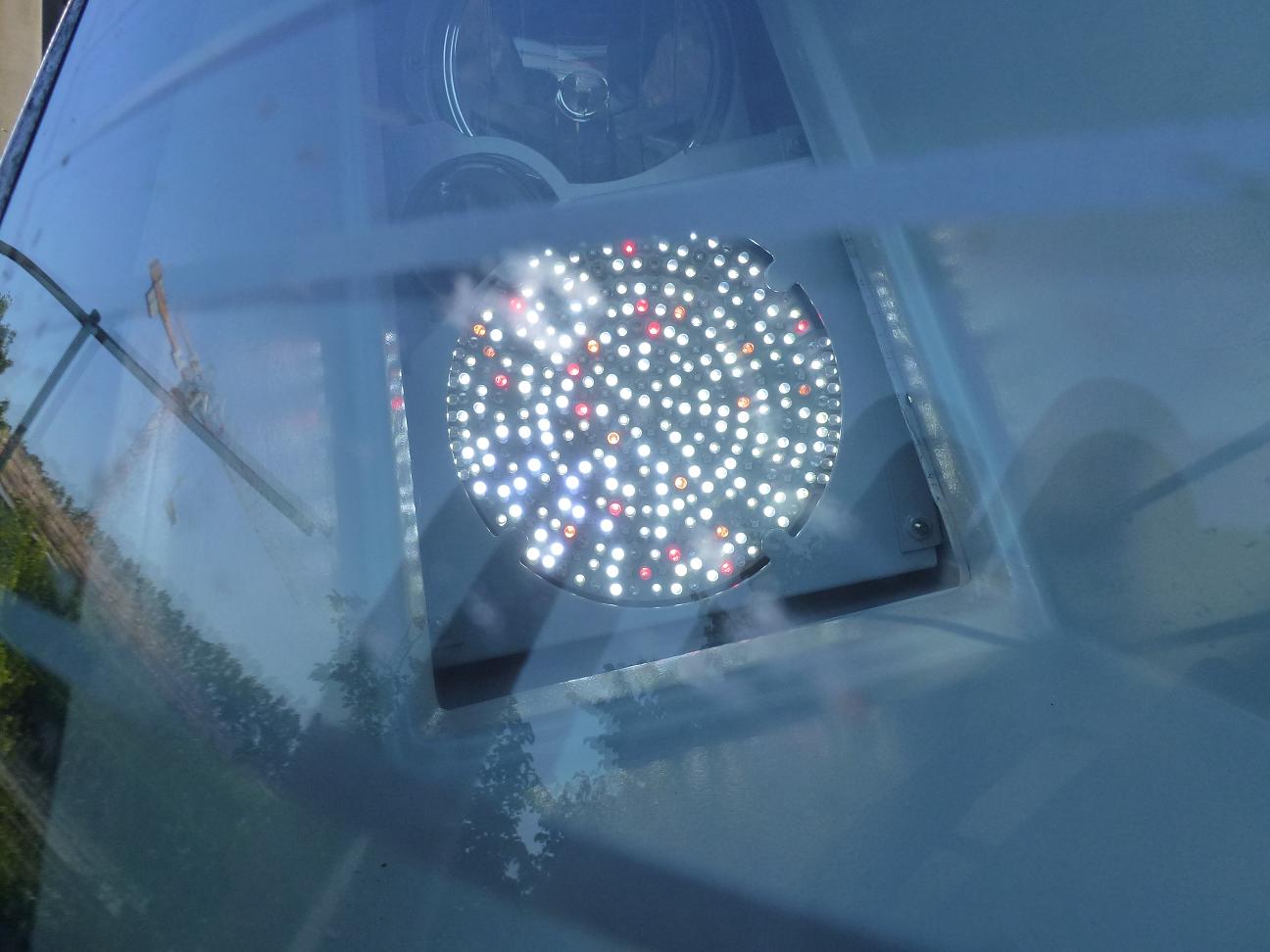

nærbillede af en af lygterne, der lidt flere farver end bare hvid i LEDlygterne

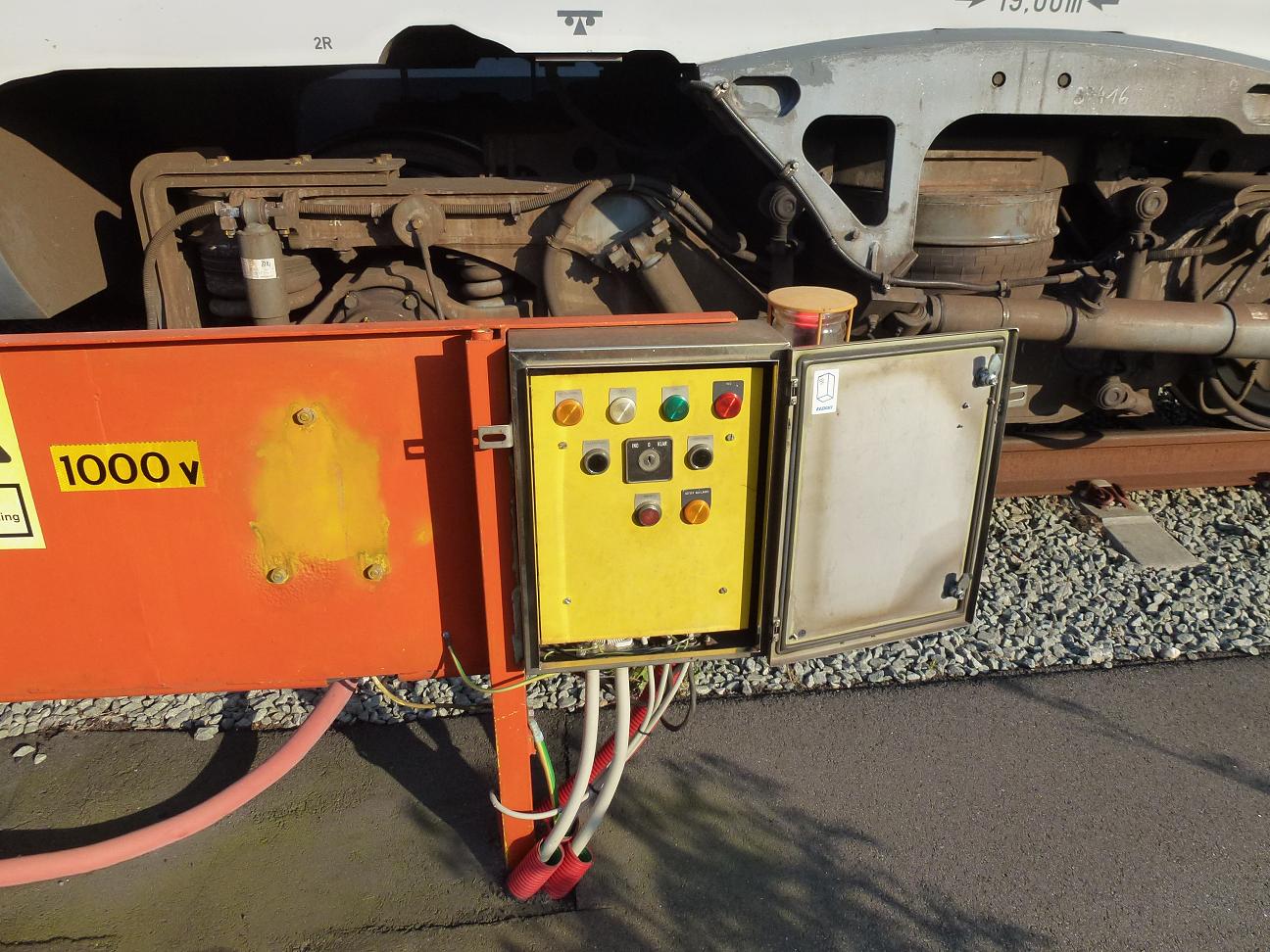

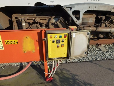

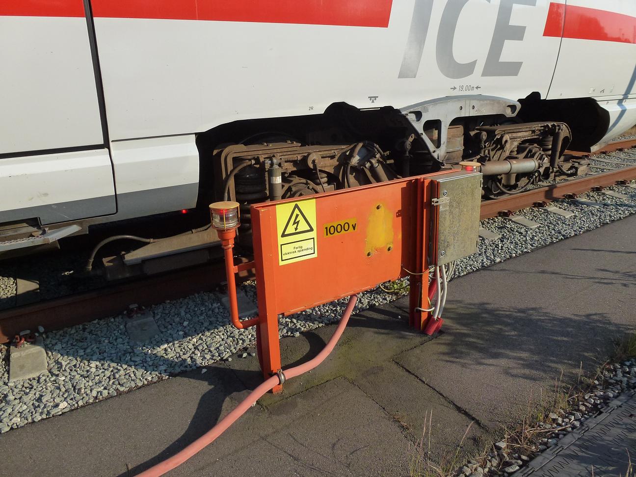

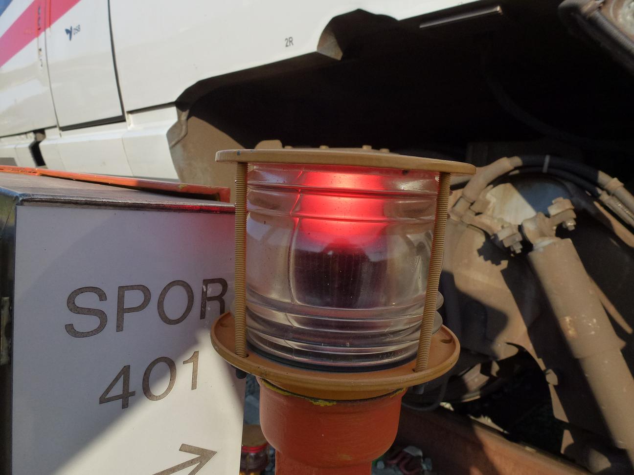

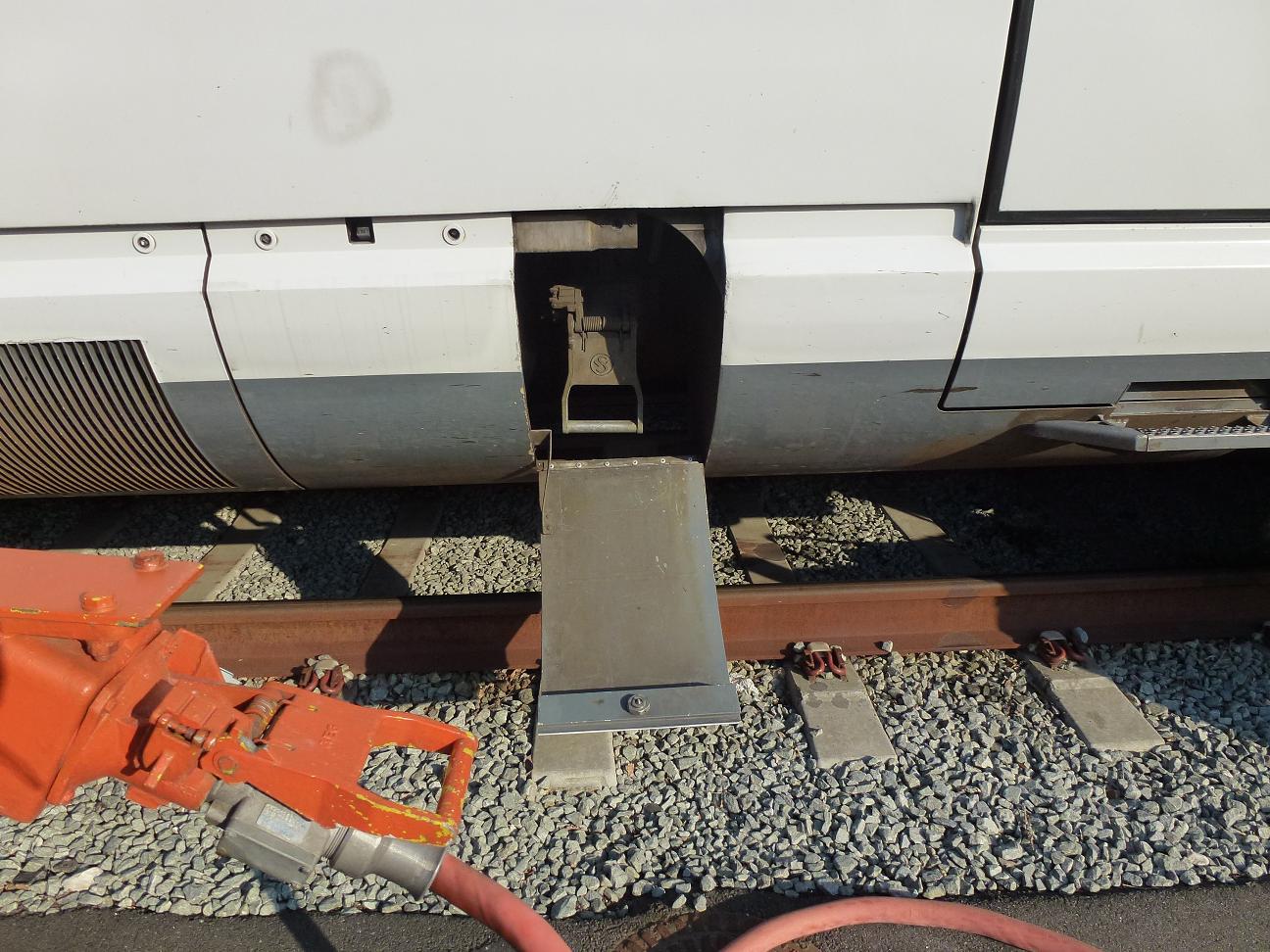

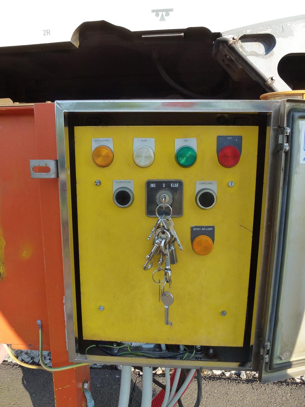

Fremmednet tilslutning, der skal lidt mere end almindelig kraftstik til, nemlig 1000volt, standeren er malet orange og der er røde lamper i sporet, der skal advare om at vogne i sporet er sat til fremmednet, normalt er der 1500 volt til vogne, så er fremmenetstanderen gul og der er hvide lamper langs sporet

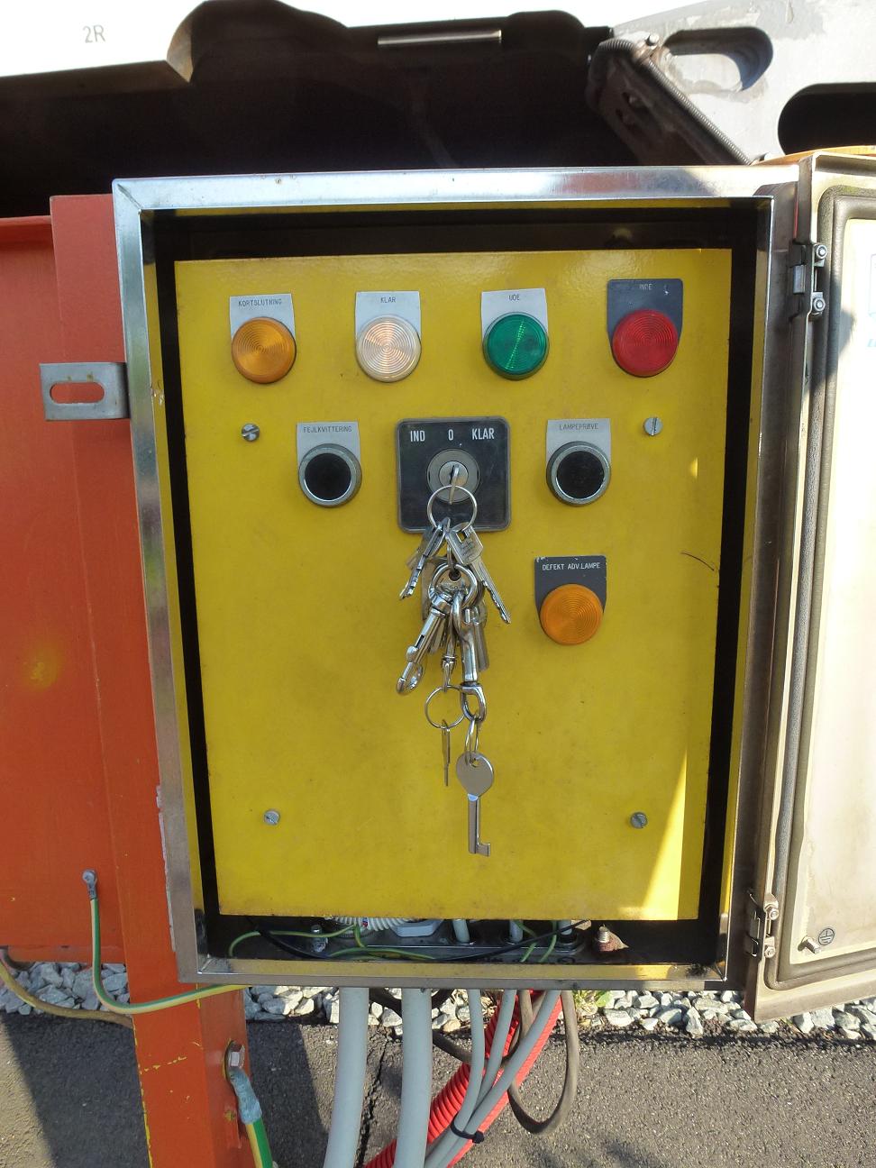

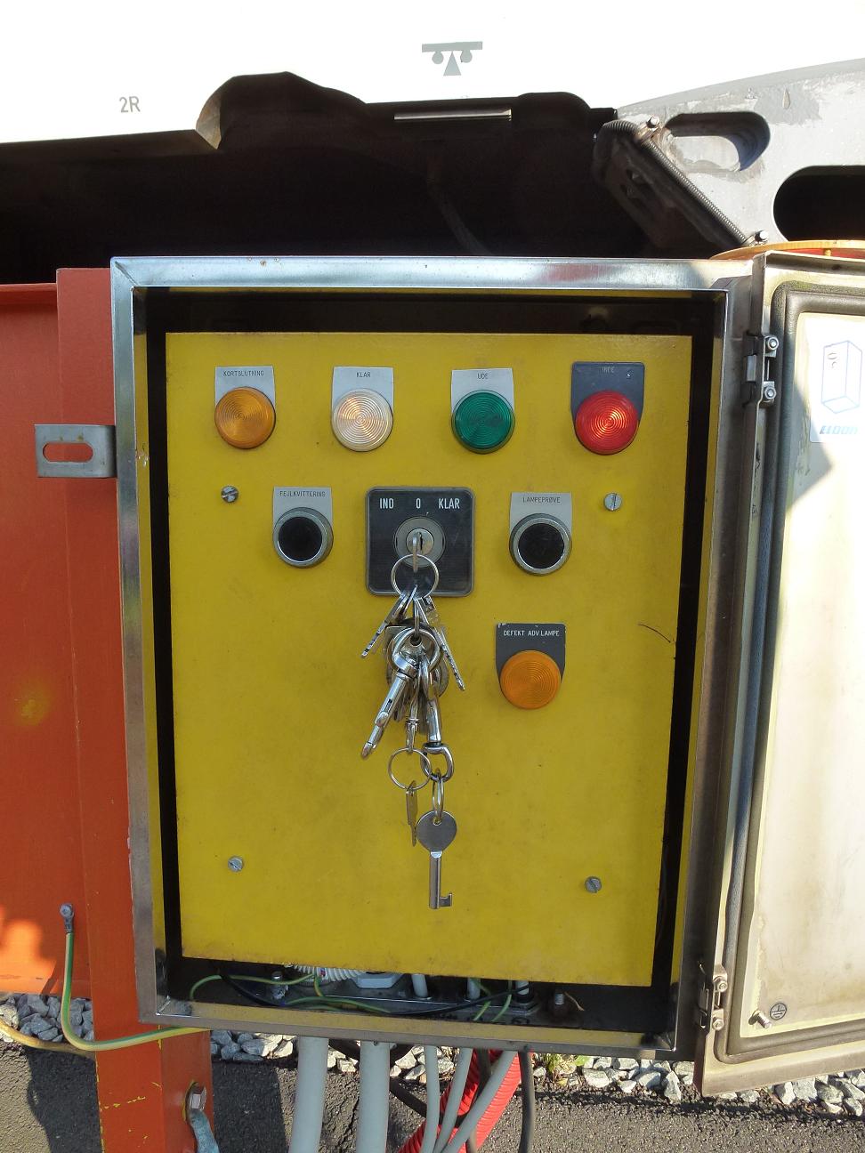

skabet er åbent og jeg er klar til at koble fremmednettet ind
først tjekkes at alle lamper i skabet virker og den grønne lampe lyser
derefter drejes anlægget i klar og den hvide og grønne lampe lyser
Anlægget er koblet ind, der er lys i den hvide og røde lampe
der er kommet lys i de røde lamper langs sporet,

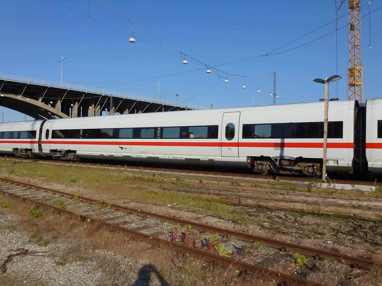

toget er tilkoblet fremmednettet og lagt til at "sove", så det er klar til næste dag
