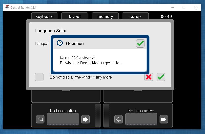

Når du starter din CS2 demo, vil du møde en boks, som fortæller dig, at du er i demo-mode.

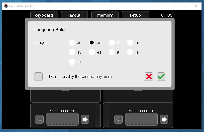

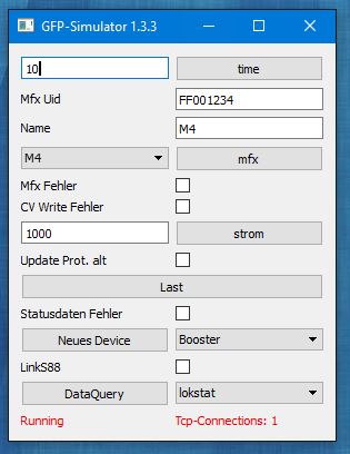

Når du accepterer tilstanden, vil programmet starte sin GFP simulator. GFP er "Gleisformat Prozessor". Det er den del som i den rigtige CS2 kommunikerer med mobil- og tilbehørsdekodere. Simulatoren gør det muligt at simulere forskellige hændelser på anlægget. F.eks. et nyt mfx lokomotiv og skiftning af tilstande for tilbagemelding.

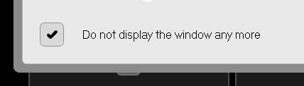

Herefter skal du vælge sproget. Jeg har valgt engelsk til denne demo.
Du kan evt. vælge, at den ikke skal vise sprogdialogen mere.

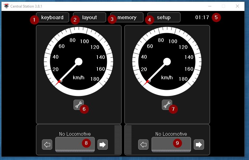

Nu er du på forsiden eller "Control"-delen af CS2. Det er her du styrer de virtuelle lokomotiver, men det er der ikke meget ved i demo-udgaven. Det bliver benyttet til at teste mfx-tilmelding og Märklin Spielewelt funktioner.
Vi skal i stedet kigge lidt på at opbygge en station, simulere tilbagemelding og sætte togveje. Som du kan se, så er der de velkendte menupunkter "Keyboard" (1) , "Layout" (2), "Memory" (3) og "Setup" (4). Derudover modeltiden (5), og lokomotivfunktionerne (6, 7, 8 og 9).

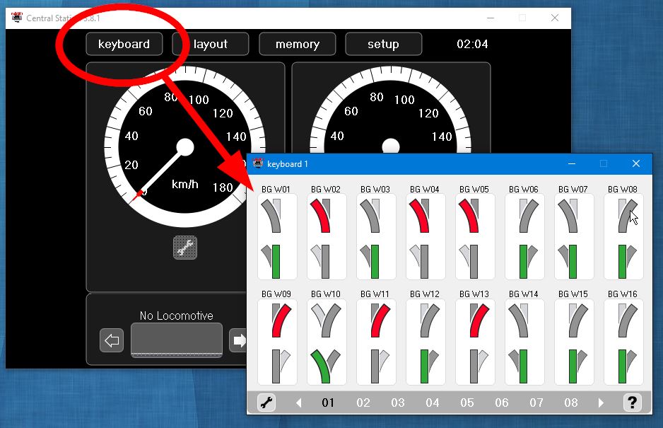

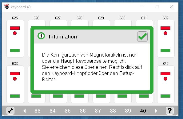

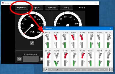

Hvis du blot trykker på f.eks. Keyboard vil den åbne i et nyt vindue. Dette er praktisk på en pc-skærm, da du så kan åbne flere Keyboard-vinduer ad gangen.
Du kan bladre mellem de mange knapper ved at bruge navigationen nederst i vinduet. Da din CS2 er i demotilstand vil de første ledige knapper komme omkring side 40.

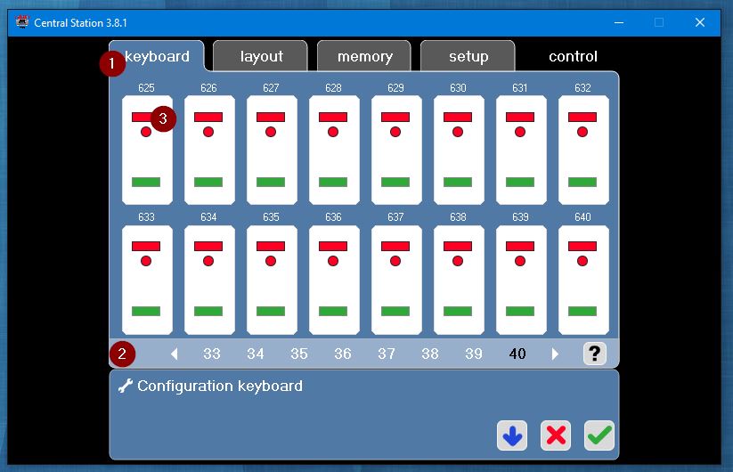

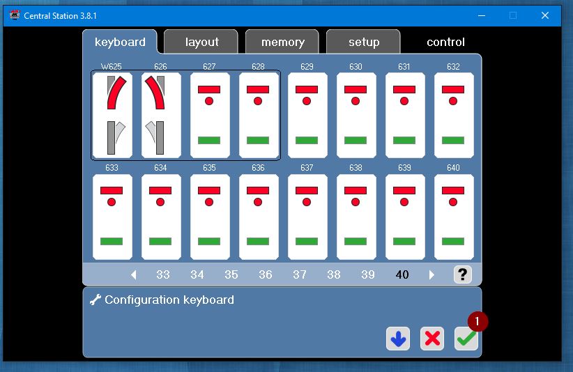

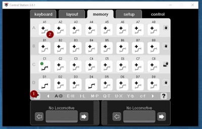

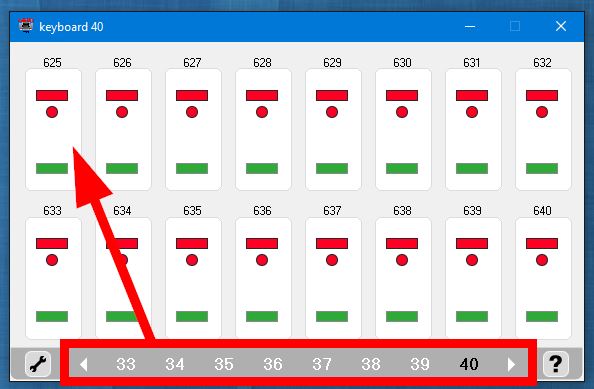

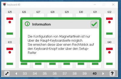

Højreklikker du derimod på Keyboard-knappen vil din CS2 skifte til det primære Keyboard-vindue. Det er det vi skal bruge, når vi skal foretage ændringer. Det er nemlig ikke muligt at foretage ændringer fra ekstra-vinduet.
Hvis du i stedet højreklikker på Keyboard (1), bladrer frem til side 40, og vælger den lille skruenøgle (2), vil du komme i redigeringstilstand (skærmen bliver blå). Nu skal du vælge første ledige knap (nr. 625). Vinduet for redigering af magnetartikel åbner.

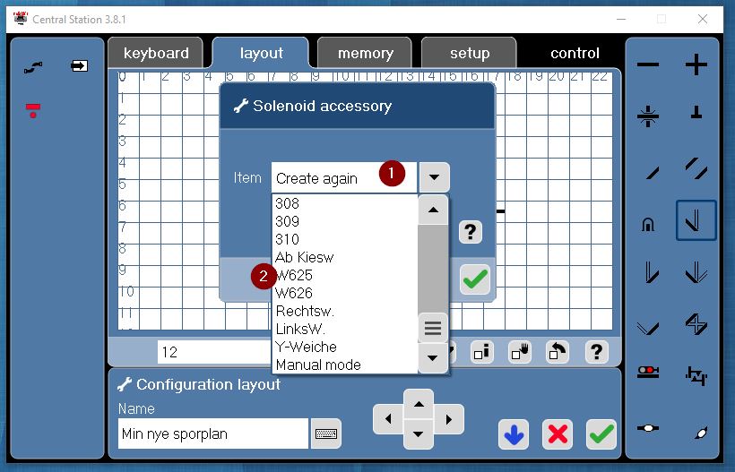

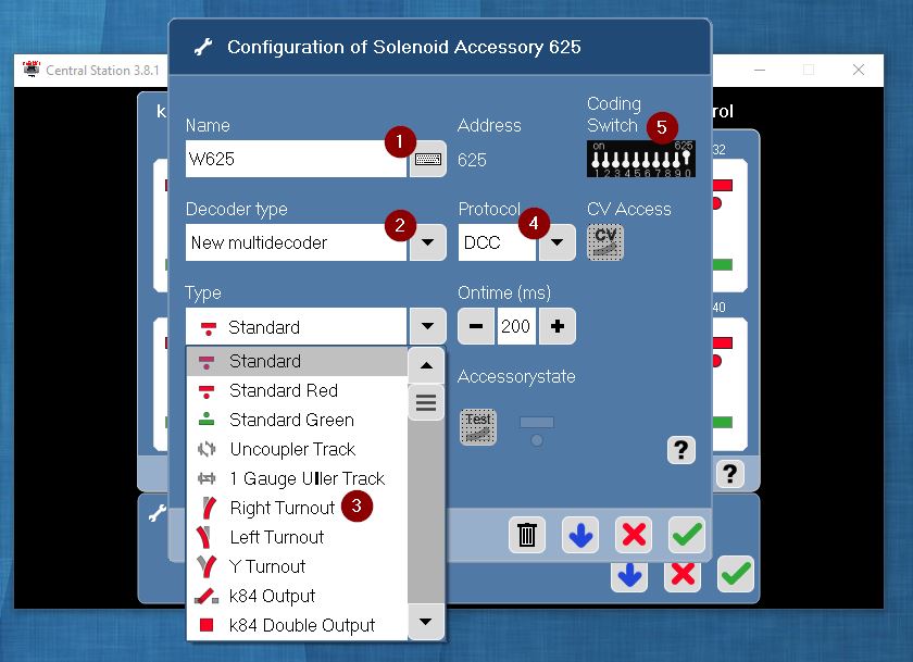

Nu skal vi opsætte et sporskifte, som vi skal bruge til en lille landsbystation. Vi skal oprette to sporskifter, så proceduren skal gentages for knap nr. 626.
Navngiv sporskiftet (1) som W625. Du kan vælge om det skal være ny eller gammel multidekoder (2). Det har ingen umiddelbar konsekvens i demotilstand. Du skal vælge sporskiftetype (3). Jeg vælger her venstre sporskifte. Du kan også vælge protokol (4), i demotilstand har det ingen betydning, og du kan kun vælge DCC.
I grafikken (5) kan du se de indstillinger du skal ændre på dekoderens "museklaver" for at sætte addressen på den rigtige dekoder. Det er nyttigt, hvis du senere skal bruge dit demosetup i en rigtig sammenhæng. Man kan dermed teste sine indstillinger så tæt på virkeligheden som muligt. Desværre er det ikke muligt at eksportere dem til en rigtig CS2. Det havde ellers været smart. :-)
Når du har du udført opgaven for begge knapper, accepterer du dine ændringer (1).

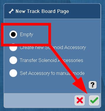

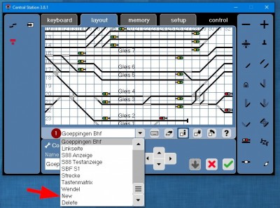

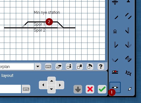

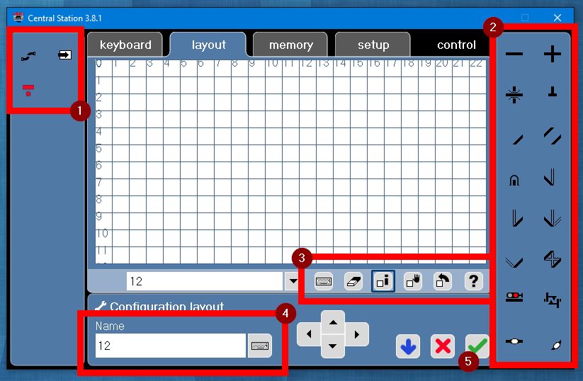

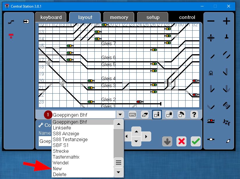

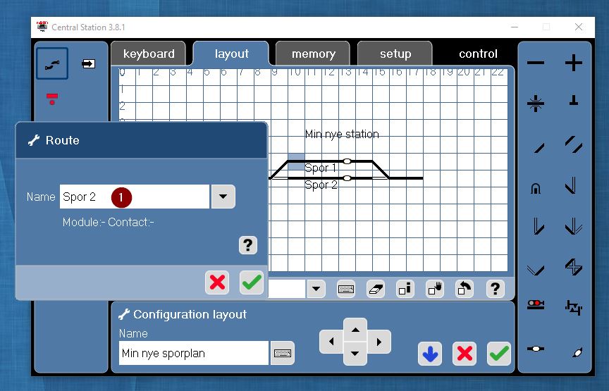

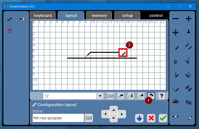

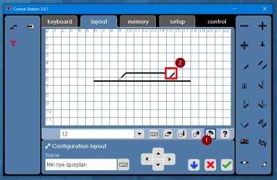

Nu klikker du på Layout fanen og trykker på den lille skruenøgle for at komme i redigeringstilstand. Klik på rullemenuen (1) og scroll ned til du ser "New".
Vælg "New". Vælg "Empty" i dialogen der kommer frem, og accepter.
På billedet til redigering af sporplaner kan du vælge mellem de forskellige komponenter der udgør sporplanen. Du kan vælge aktive komponenter som trykknapper, togvejstaster og links (1), sporelementer (2), de forskellige værktøjer som rediger, roter, slet og tekst (3), samt at navngive sporplanen (4). Du gemmer din sporplan ved at acceptere ændringerne (5).

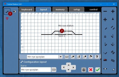

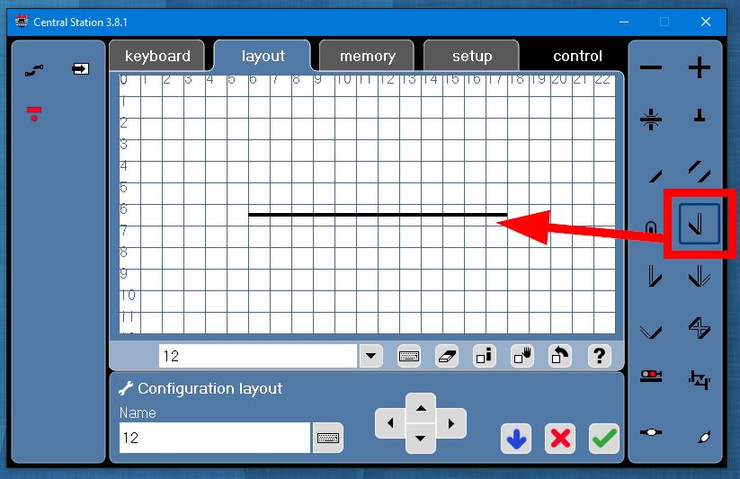

Vi skal tegne sporplanen for en lille station. Tegn først en lige strækning. Du tegner ved at vælge det ønskede sporelement og placere det på sporplanen. Du kan også holde musen nede og "tegne" sporet.

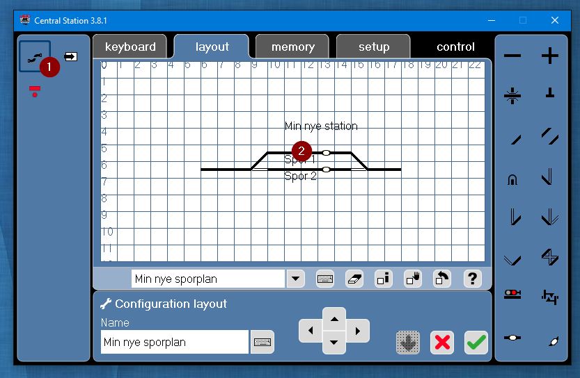

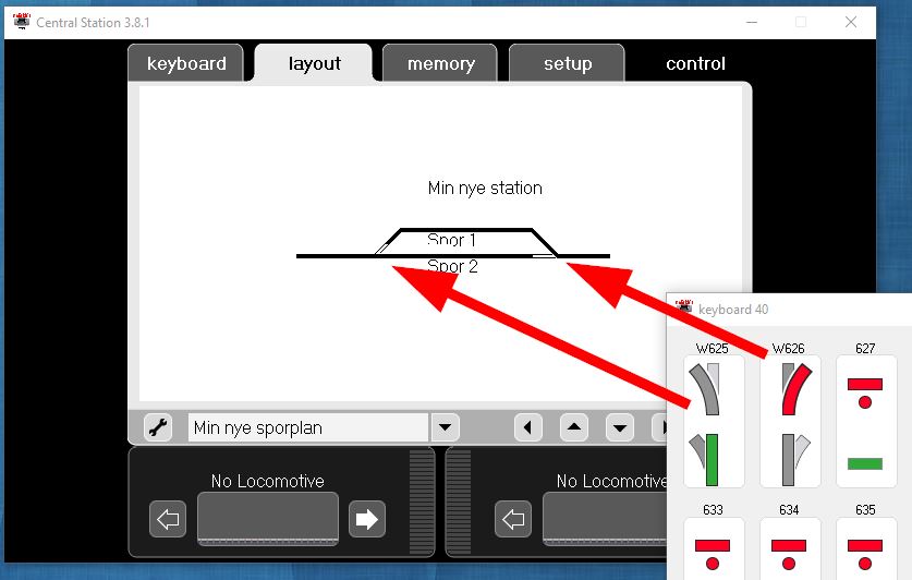

Nu skal vi placere de sporskifter vi oprettede tidligere. Vælg symbolet for venstresporskifte og placer det på sporplanen.
Der kommer en dialog frem, som spørger dig om du vil oprette et nyt sporskifte eller vælge et eksisterende. Tryk på rullemenuen og scroll ned til det første sporskifte vi oprettede (W625).
Gør det samme for det andet sporskifte, her skal du vælge et højrestillet sporskifte.
Herefter skal du tegne omløbssporet. Der skal du bruge de skrå sporelementer. Du roterer sporet ved at klikke på rotérknappen (1) og vælge det sporelement du ønsker at rotere (2).

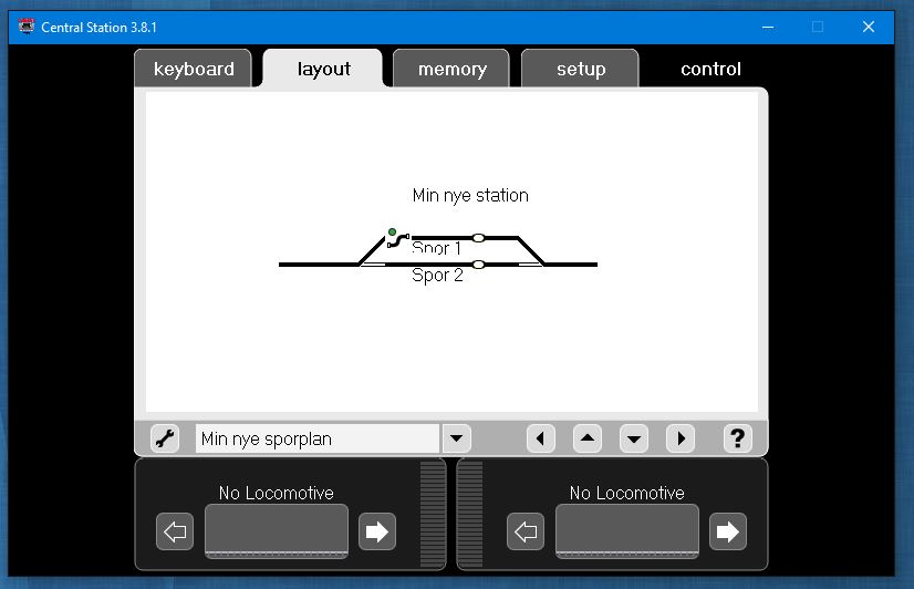

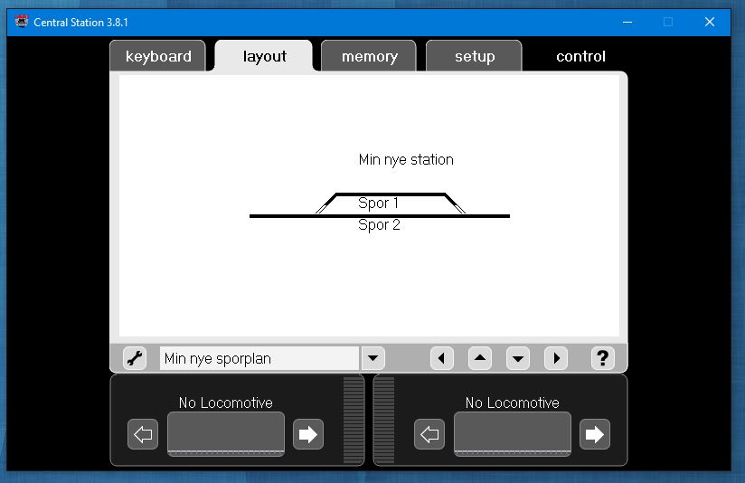

Du kan også indsætte tekst, som gør din sporplan mere overskuelig. Når du er færdig, accepterer du dine ændringer.
Nu begynder det sjove. Du kan prøve at åbne Keyboard, bladre frem til side 40 og trykke på knapperne. Du vil se, at sporskifterne på planen reagerer.
I virkeligheden svarer det til at din CS2 sender beskeder til dekoderen, som stiller sporskifterne på banen.

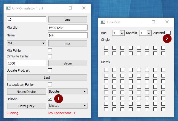

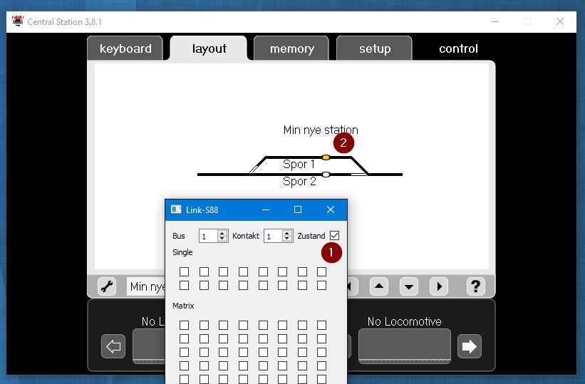

Nu skal vi kigge lidt på tilbagemeldingen. På din GFP simulator, kan vi tilføje et S88 LINK modul. Dette er nødvendigt for at bruge de nye tilbagemeldingsmoduler, så selvfølgelig skal den virtuelle CS2 også bruge et. Du tilføjer det ved at vinge fluebenen af (1). Herefter kan du sætte status (besat / ikke besat) på de forskellige S88 kontakter i det lille vindue der kommer frem.
Et S88 LINK modul har tre bus-udgange, så du skal vælge bus, og kontakt. Herefter sætte status for porten (2).

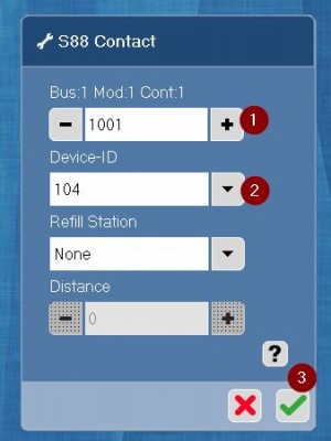

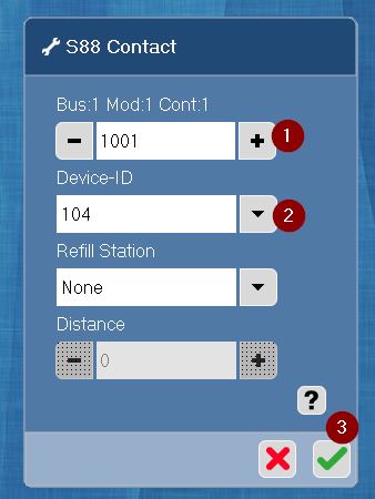

Nu skal du gå tilbage til Layout og i redigeringstilstand vælger du et sporelement med en lampe (1). Placer det på et eksisterende sporelement (2). Der kommer en menu frem.
I menuen skal du nu vælge hvilken kontakt sporelementet skal repræsentere. Da det er S88 LINK modulet, hedder første kontakt på bus nr. 1, 1001. Kontakt nr. 2 på bus nr. 1 hedder 1002 osv. Det kan virke lidt forvirrende, men blot accepter det til en start.
I vinduet (1) angiver du 1001. Du kan se at CS2 fortæller dig, at det er bus nr. 1, modul nr. 1, kontakt nr. 1. Den allerførste kontakt i rækken af S88 moduler. Under Device-ID (2) vælger du dit linkmodul, det er angivet med en adresse. Min er 104, din er måske noget andet. Accepter dine ændringer (3). Gentag processen for det andet spor, dog med 1002, da det skal repræsentere kontakt nr. 2.
Nu kan vi lege med tilbagemeldingen. Find vinduet "Link S88" og bus 1 kontakt 1. Prøv at sætte fluebenet, så kontakten bliver "besat". Se på sporplanen at lampen reagerer.

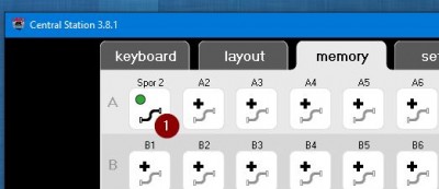

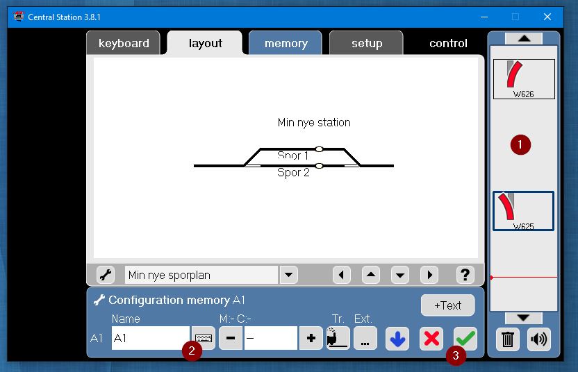

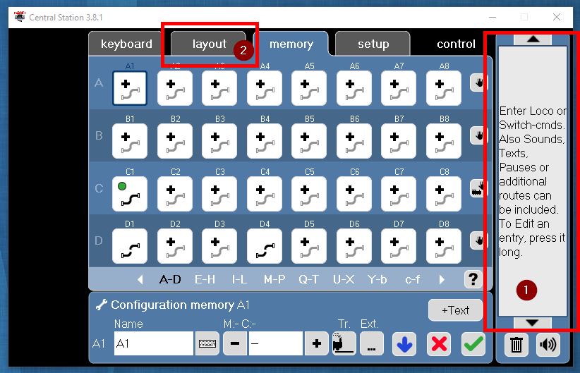

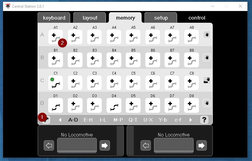

I Memory-sektionen kan vi lege med togveje. Vælg fanen Memory og tryk på skruenøglen (1) for at komme i redigeringstilstand. Vælg første knap i rækken A (A1).
I redigeringstilstand kan du se en kolonne til højre (1) den indeholder elementerne i din togvej, og viser deres stillinger, som de skal se ud, når togvejen er udført.
For at fylde elementerne i togvejen, kan vi gå over i sporplanen (2) og, en efter en, klikke på elementerne ind til vi har vores ønskede togvej.

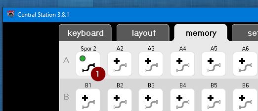

Vi vil oprette en togvej, som fører togene ind i spor 1. Klik på sporskifterne på planen. Du vil se, at de bliver tilføjet til listen af elementer (1). Hvis de ikke har den ønskede stilling, så klikker du på dem igen. CS2 er snedig nok til at regne ud, at du vil ændre sporskiftets stilling, og tilføjer det kun én gang til listen. Det samme sporskifte kan ikke forekomme to gange i samme togvej. Hvilket jo giver fin mening. :-)
Du kan vælge at navngive togvejen (2) og når du er færdig accepterer du dine ændringer (3).
Hvis du går tilbage i Memory, vil du nu se at togvejen lyser grøn. Det indikerer at elementerne inkluderet i togvejen har de ønskede stillinger, togvejen er sat. Hvis du ændrer på et af sporskifterne, vil du se at den grønne lampe slukker. Togvejen er ophævet.
For at gøre sporplanen lidt mere lækker, kan vi tilføje en knap som aktiverer togvejen direkte på sporplanen. Hvis du går tilbage og redigerer din sporplan, kan du vælge en togvejsknap (1) og placere den på et sted på sporplanen der giver mening. F.eks. på det spor togvejen fører til (2).
Der kommer en dialog frem, hvor du skal vælge den togvej som knappen skal aktivere. Du kan finde vores togvej i rullemenuen, og her giver det mening at have navngivet den. Hvis du ikke gav den et navn, så hedder den "A1".
Done! Nu kan du se togvejsknappen, og trykke på den. Togvejen vil blive sat. Hvis du manuelt ændrer et af sporskifterne, vil du se at togvejen slukker.

1.spm: Min GPF-simulator 1.3.3 melder 'stopped' og ikke 'Running'
Hvorledes aktiverer man den?
/Torben
Indlæg: 5472
Re: CS2 i demoudgave
vectra skrev:1.spm: Min GPF-simulator 1.3.3 melder 'stopped' og ikke 'Running'
Din CS2 er sikkert nødstoppet. Prøv at trykke på mellemrumstasten når du står i CS2 vinduet.
