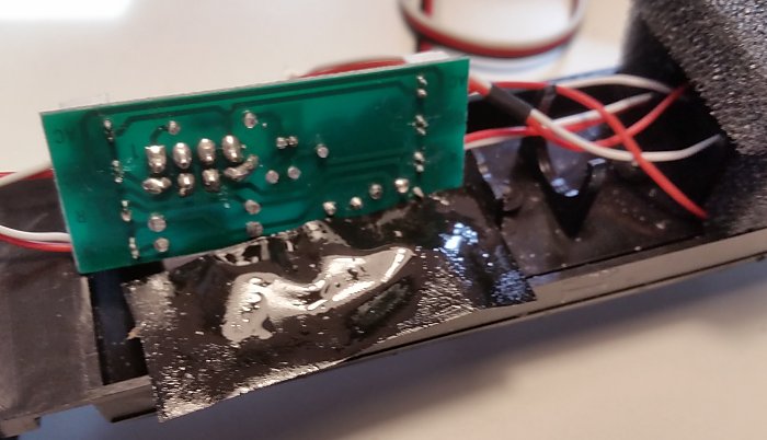

Har ellers været glad for mit. Det kørte upåklageligt indtil det pludselig begyndte at melde kortslutning. Kunne ikke måle nogen, så det måtte være noget andet.
Skiller det ad og finder så et stykke tape på fordelerprintet, sat på selve printet, som beskyttelse mog noget metal. Det var blevet totalt opløst i limen og var helt flydende. Derved en såkaldt krybestrøm, nok til at systemet melder kortslutning. Havde Heljan dog bare sat tapen fast på metalpladen var det aldrig sket. Nå men printpladen blev renset med noget terpentin og nyt stykke tape på "metalpladen".
Synes aldrig jeg har hørt om noget lign, så hvis du har et loko der melder kortslutning så prøv at se efter !
