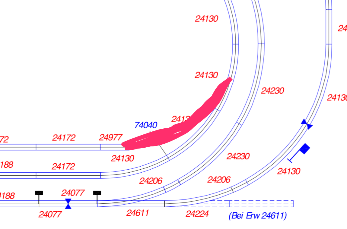

På youtube videoen er lavet en rettelse til layoutet på den færdige noch plade, men jeg kan ikke finde ud af hvordan det er lavet, kan i hjælpe ?

Sporplanen på videoen er lavet af en sammenblanding af M & K skinner, og det så ud til at der også er anvendt 2005 flexskinne, så hvis du vil lave den plan med C skinner, kommer du let til kort.
Så har du lavet planen på et stykke papir, så forsøg med statioen og byg ud fra den.
Inden skal du vurdere dine max. mål, så du kan ydnytte at få så lange perroner som muligt.
Hva' program vil du tegne i ?

Okay, jammen så har jeg jo nok tabt.
Jeg tegner i RailModeller på en mac.

Kan hjælpe dig, da jeg har besluttet mig for WinTrack
Indlæg: 1761
Re: Sporplan hjælp
Er kommet til noget, der ligner i C skinner, men kan ikke finde ud af få en .tra file ind på Baneforum, men vil gerne sende det til dig i et mail, så hvis du vil have det, så skal oplyse mig den ( entet her eller som en PB ) !

bare tag et sceenshot og upload det, så finder jeg selv ud af resten.

Natholdet har været på arbejde, så Søren har klaret opgaven
Til Baneforum.tra
Radierne efter sporskifterne er valgt tilfældigt, men jeg synes altid det erpænt at starte med en større første og så gear'er ned til en mindre
Men ellers håber jeg at det ligner det, du søgte ?
Hvis jeg skal være ærlig, har jeg også prøvet med et screen shot, men det ville heller ikke hænge fast.
