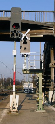

Indkørselssignal til Friedrichsdorf. Signalet viser Hp 2 og forsignalet viser Vr 0

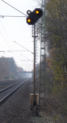

Forsignal, der viser Vr 0. Signalet er en forsignal-repeater (den hvide lampe indikerer dette). Signalet står som forsignal-repeater, mellem selve forsignalet og hovedsignalet. Oftest på strækninger, hvor det kan være svært at se hovedsignalet. F.eks. i kurver.

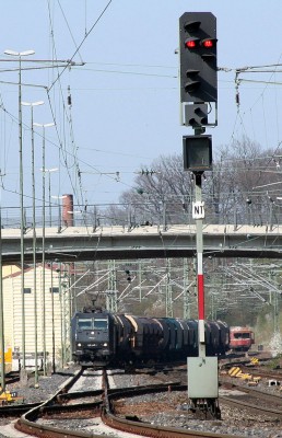

Udkørselssignal. Signalet viser Hp 0 (stop)

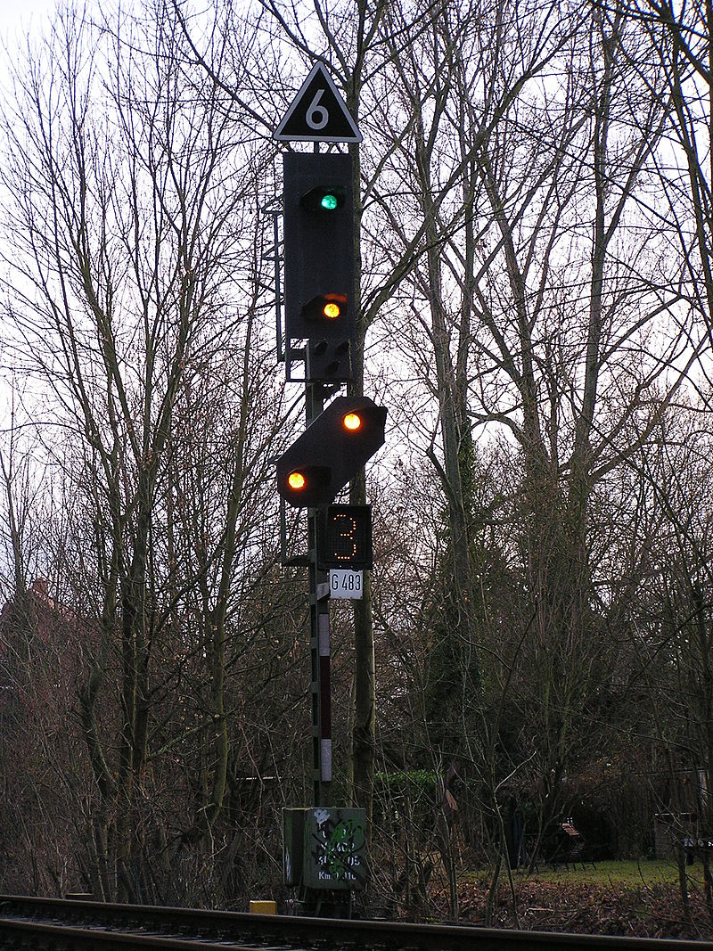

Enkelte typer af signaler har displays, der viser hvilken hastighed, der er gældende på strækningen. Viessmanns Ks signalsystem har disse displays monteret på signalmasterne. Multiplexeren 5229 kan programmeres til, at vise den ønskede hastighed på strækningen.

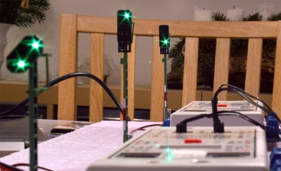

Vr 1 (forvent kør), Hp 1 (kør), Hp 1 (kør)
Hvad er så fordelen ved Multiplex-signaler? Jo - du skal hverken skal lodde, have mange forskellige styrebokse til signaler - eller sågar ledninger. Du skal have en multiplexer pr. signal med tilhørende forsignal. Dvs. én multiplexer kan styre ét hovedsignal og et tilhørende forsignal. Konfigurationen er automatisk, da multiplexeren automatisk genkender signaltypen når du tilslutter signalet. Multiplexeren indeholder desuden en dekoder, så sådan en skal du heller ikke have. Der er support for både DCC og Motorola (Märklin). Har du ikke et digital system, kan multiplexeren styres manuelt fra en analog kontrolboks.

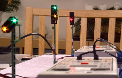

Vr 0 (forvent stop), Hp 0 (stop), Hp 0 (stop)

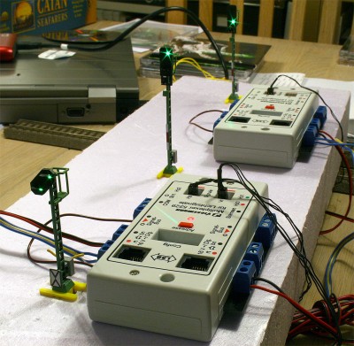

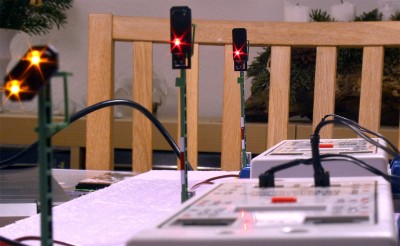

Mit forsøgssetup. De gule dimser på signalets fod er blot til for bedre fodfæste i flamingoen. Det er ikke noget signalet er født med.
På min station vil jeg gerne have indkørselssignal med forsignalet for udkørsel monteret på selve masten. Desværre var de ikke hjemme, da jeg handlede, så jeg nøjes pt. med et indkørselssignal uden. En anden fordel ved Viessmans signaler er prisen, et bloksignal med Multiplex koster f.eks. 129 kr. Det er ved Multiplexeren udgifterne ligger, da den koster 300 kr. Til gengæld behøver du kun de to komponenter.
