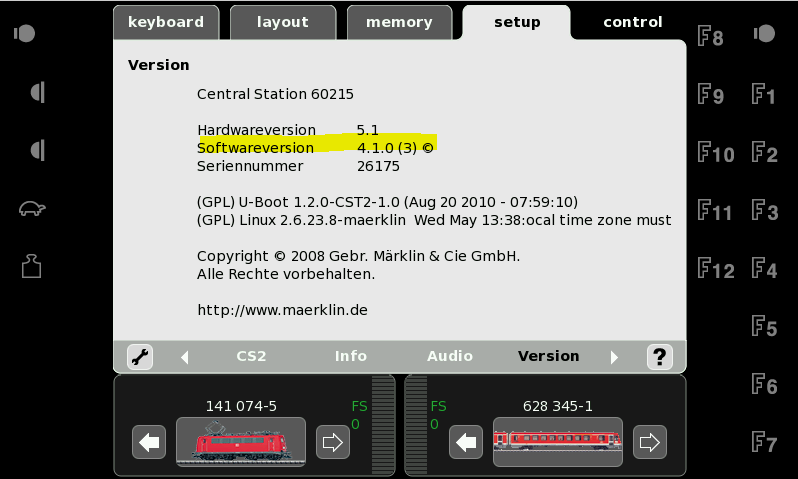

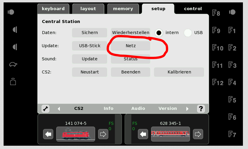

Sørg for at opdatere din CS2 til nyeste version (Setup -> Update -> Network). Det er version 4.1.0 (3).

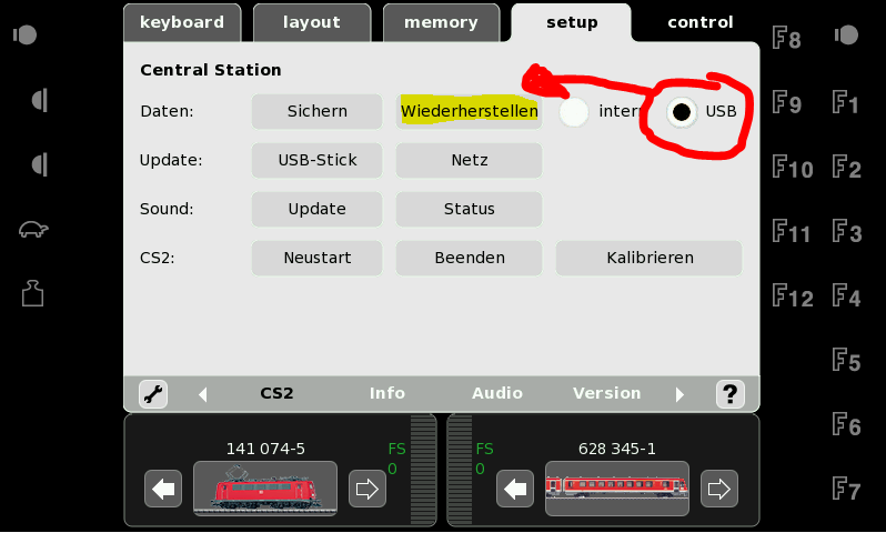

Når det er gjort, så pak vedhæftede zip-fil ud og læg indholdet (en .tgz fil) på en USB-stick og gendan den som backup. Den sletter alt indhold på din CS2.

Hvilket format skal USB'en være? Jeg kan godt få CS2 til at læse USB'en, men den viser ingen filer at restore fra. Uanset om jeg lægger zip, tgz og jeg har endda også pakket TGZ filen ud og lagt filer og foldere på USB. Har prøvet en ad gang eller det hele.
USB er formatteret som Fat32. Virker det hos dig Søren?

Never mind, fandt ud af at der skulle være en bestemt filstruktur på USB´en. Lavede en backup af det der var på CS2´en og smed din tgz fil ind i den rette underfolder. Nu er den ved at restore.

Yep det er rigtig! :-) Det glemte jeg at nævne, sorry.jacques123dk skrev:Never mind, fandt ud af at der skulle være en bestemt filstruktur på USB´en. Lavede en backup af det der var på CS2´en og smed din tgz fil ind i den rette underfolder. Nu er den ved at restore.
Du bruger samme struktur til at importere ikoner for dine tog, hvis du vil bruge nogle andre end de som er indbygget i CS2. Så er det en god idé at gemme USB-sticken som den er.
