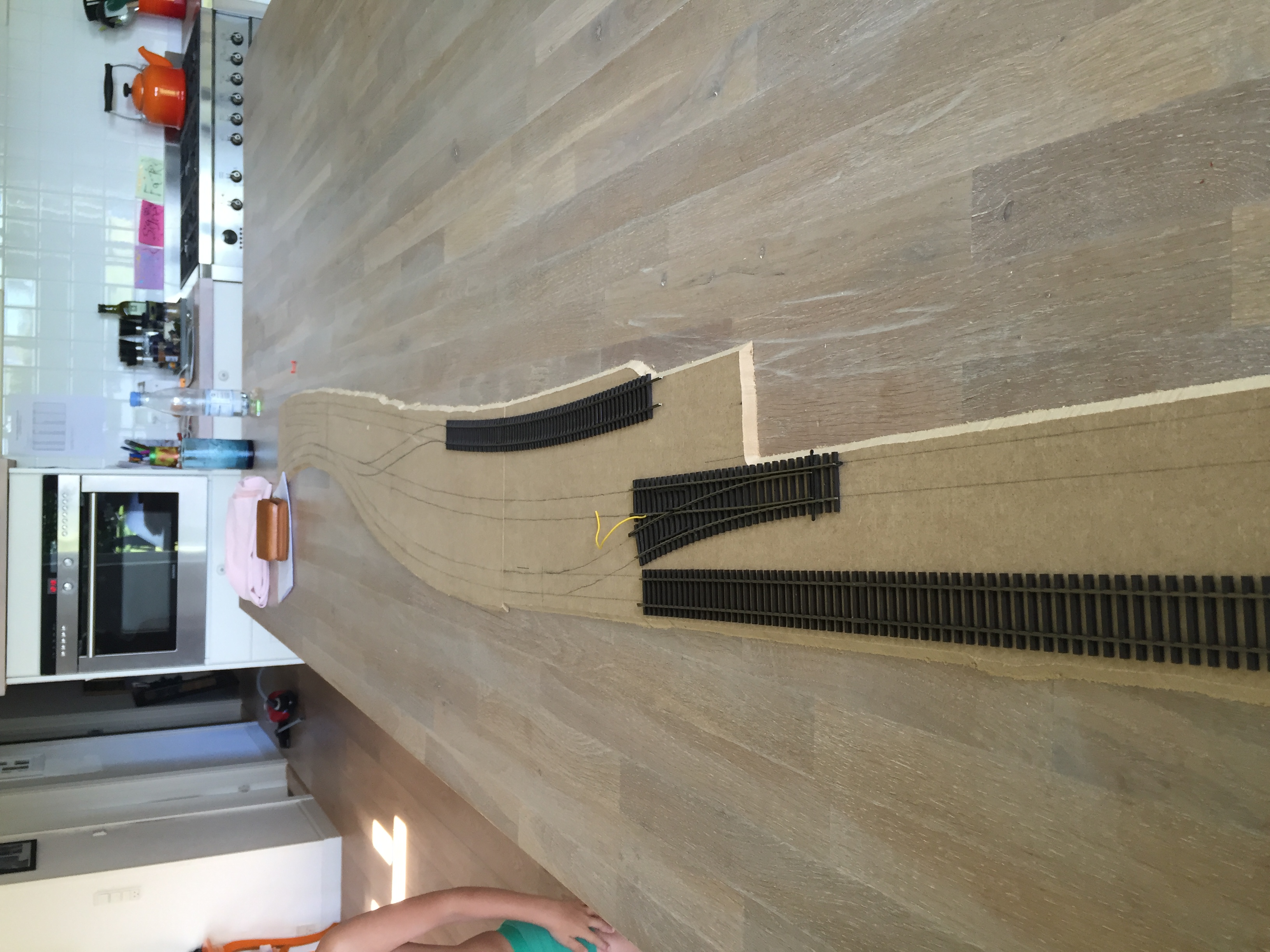

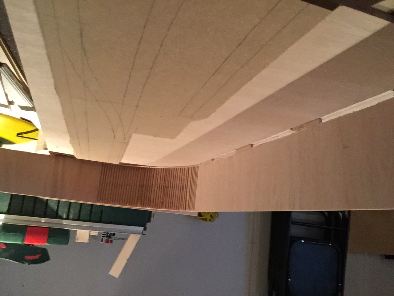

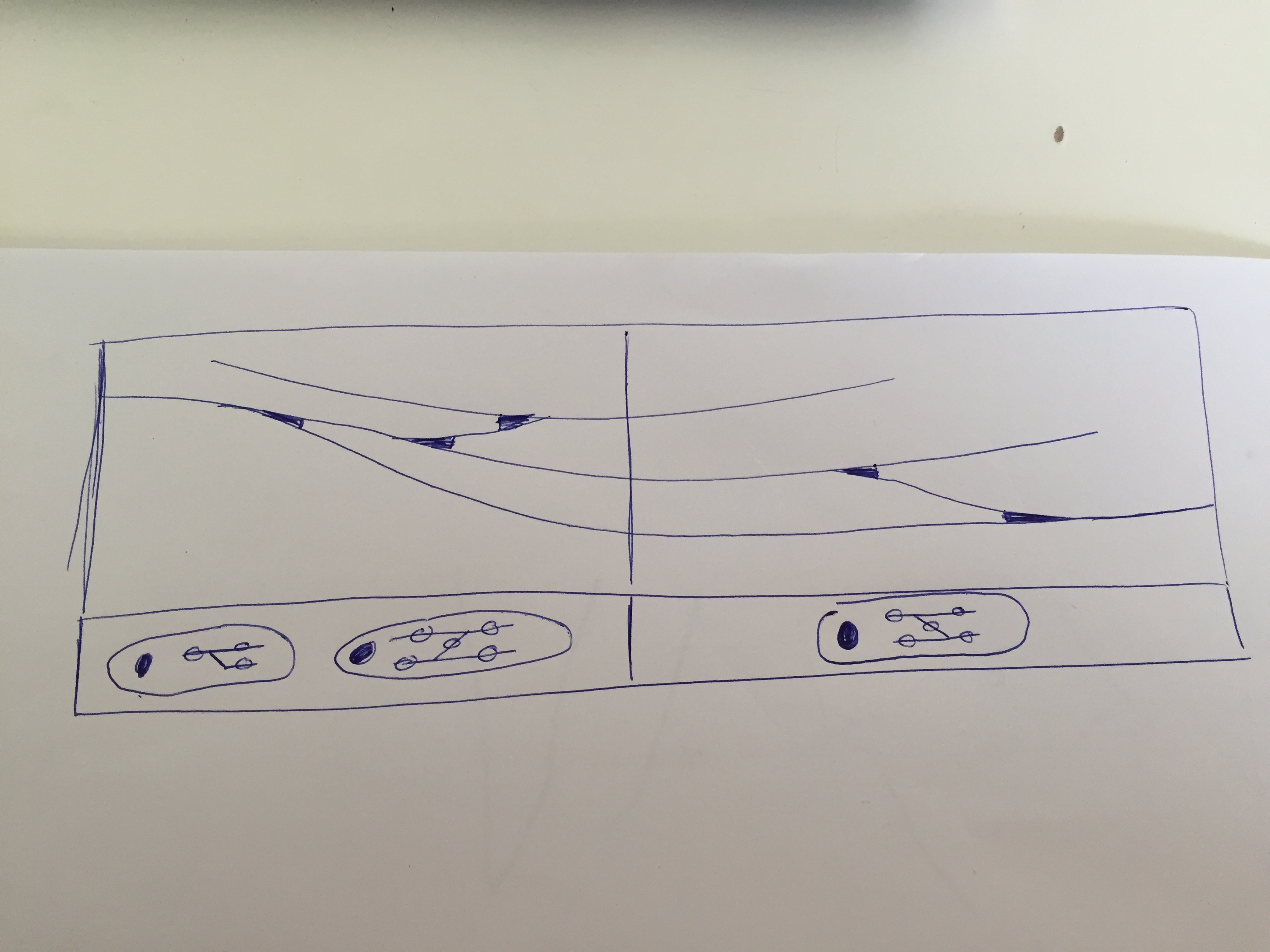

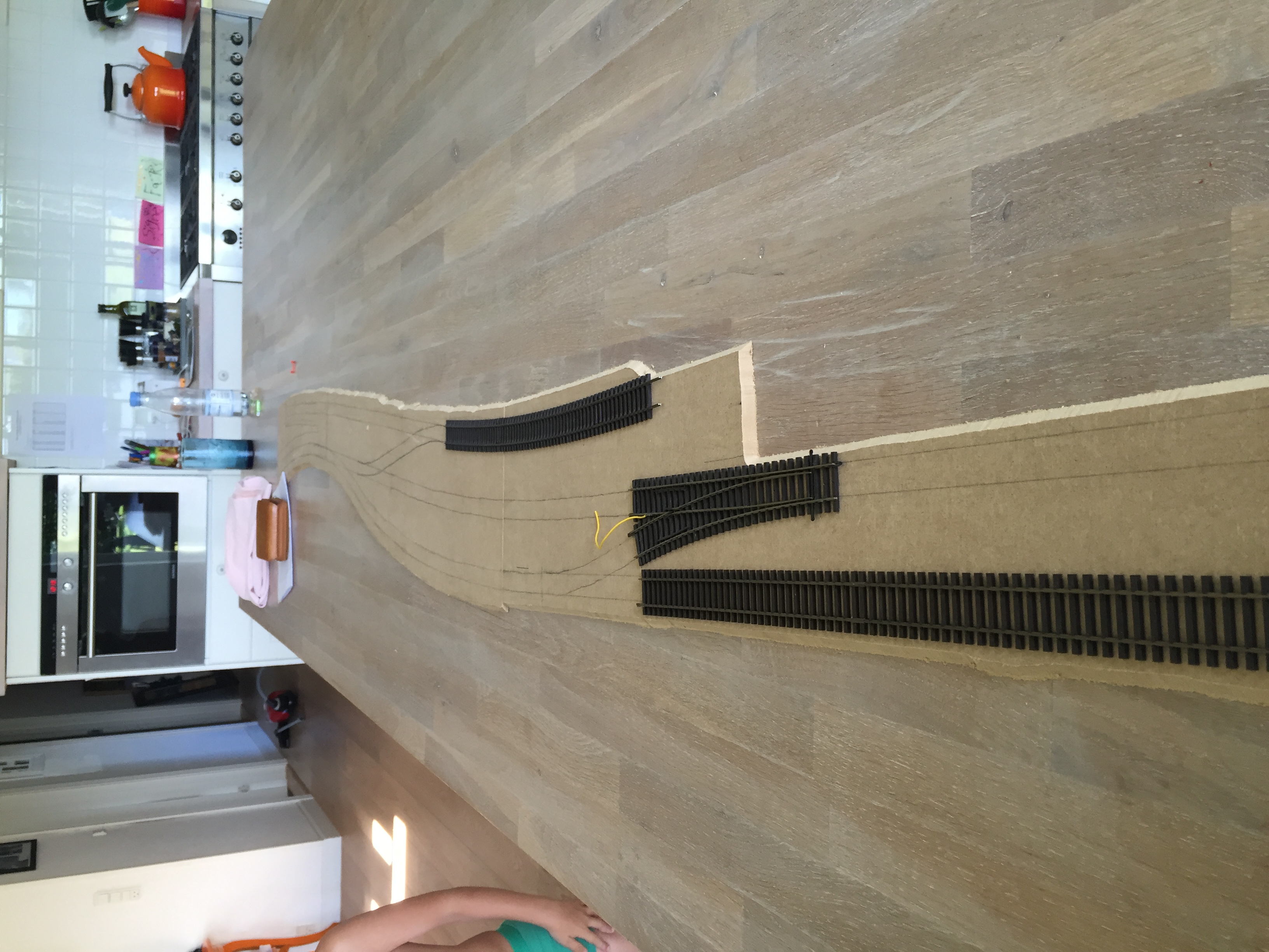

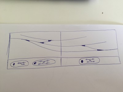

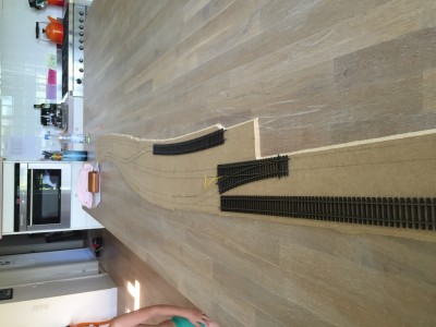

Hejsa,
Efter et par års dvale, har min søn fundet mine modeltog, og så måtte jeg jo love ham at jeg vil lave en bane så de kan komme ud og køre.
Planen er indtil videre en punkt til skyggebane gård bane. På sigt kan det være at jeg vil lave en spiral ned, således banen bliver i 2 niveauer.
Indtil videre har jeg planlagt stationen som bliver på 2 moduler; en på 80cm og en på 120 cm. Mine sporskiftedrev har jeg valgt at skulle være på oversiden af modulkassen, men gemt bagved en bagkulisse.
Billeder:
Sporplan - ikke til scala. Stationen bliver placeret øverst til højre Sporplan ud på 6 mdfplader. Disse bliver limet ovenpå modulkasserne Bygning af den første modulkasse. Bagkulissen er sat på, mangler at blive savet til udover kanten. Beklager at det sidste billeder vender på hovedet
Billeder:

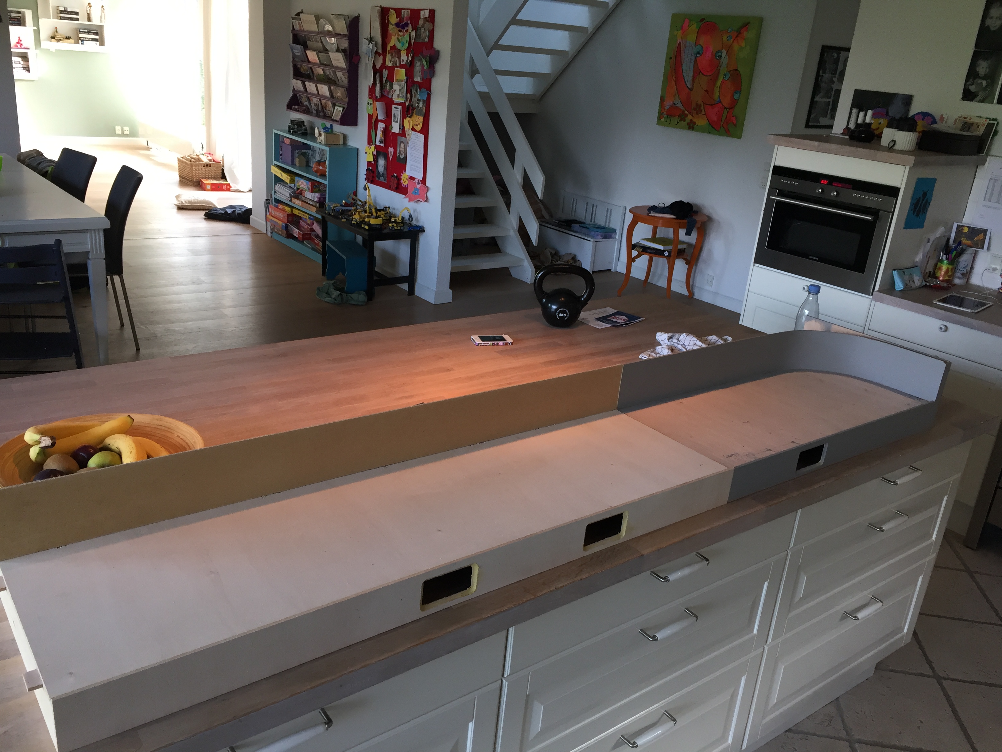

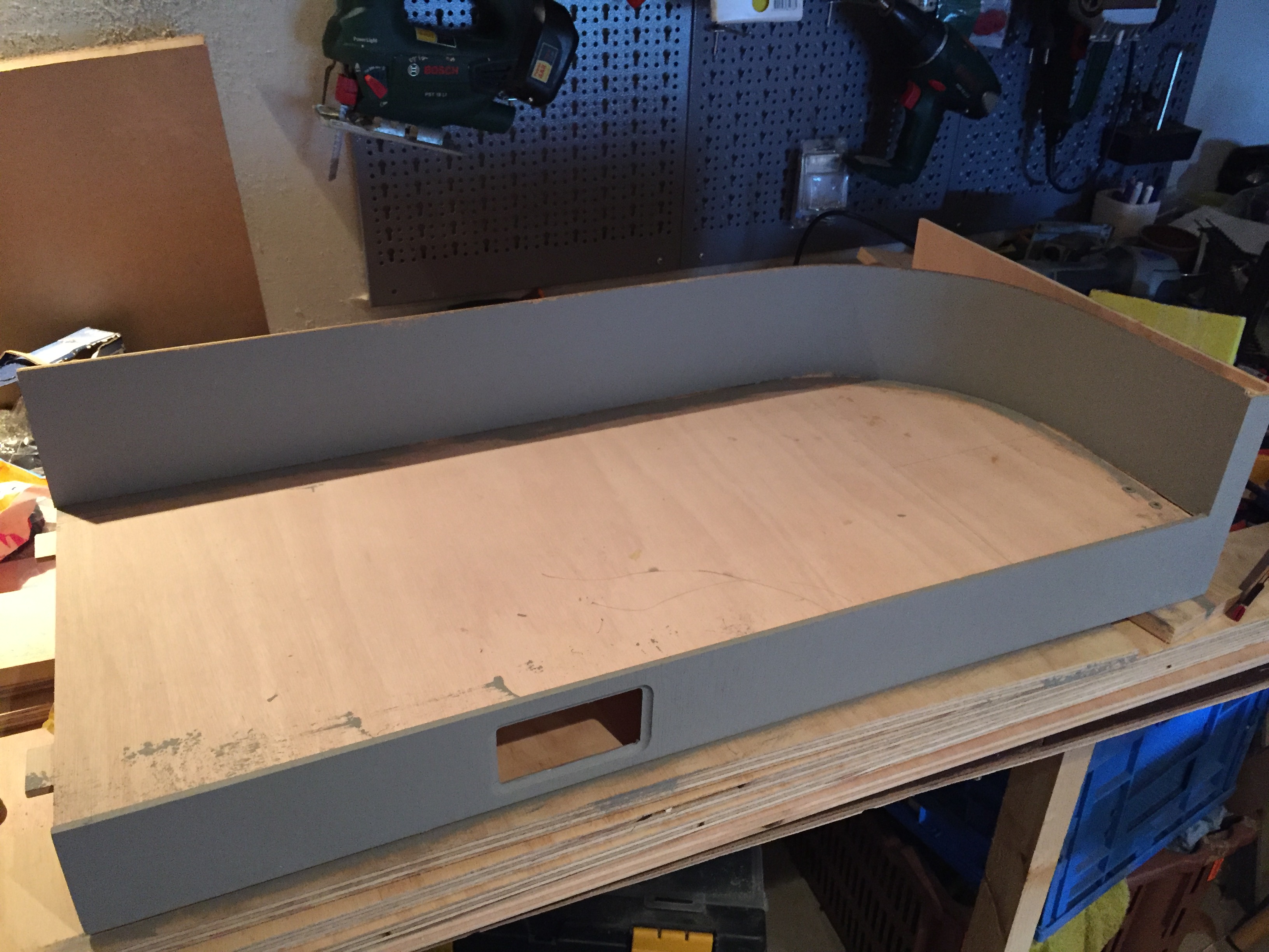

Så er den første modulkasse ved at være færdig.
Er egentligt ganske godt tilpas med resultatet, det skal lige have en gang maling mere eller 2, og så skal 6 mm mdf pladen med selve sporforløbet limes på, og så er den klar til at få skinner på.
Næste modulkasse bliver noget lettere at få lavet da bagkulissen bare er lige, så håber de begge er helt klar til at få lagt skinner i næste weekend.

Re: Starten af hjemme modulbane
Jeg kan godt lide at du behandler baggrunden som en rundhorisont. Det giver en meget pænere afslutning. Især på billeder.
Er der en speciel grund til at den ikke er højere? :-)
Hej Søren,
Ja, det er der en grund til. Banen skal være på en skunkvæg, hvor væggen bliver skæv efter omkring 130.
Formålet først og fremmest med kulissen er at den skal skjule min sporskiftedrev. Og med dem på, har jeg målt så jeg kan have banen så langt oppe af min lige væg som muligt.
Håber det giver mening.

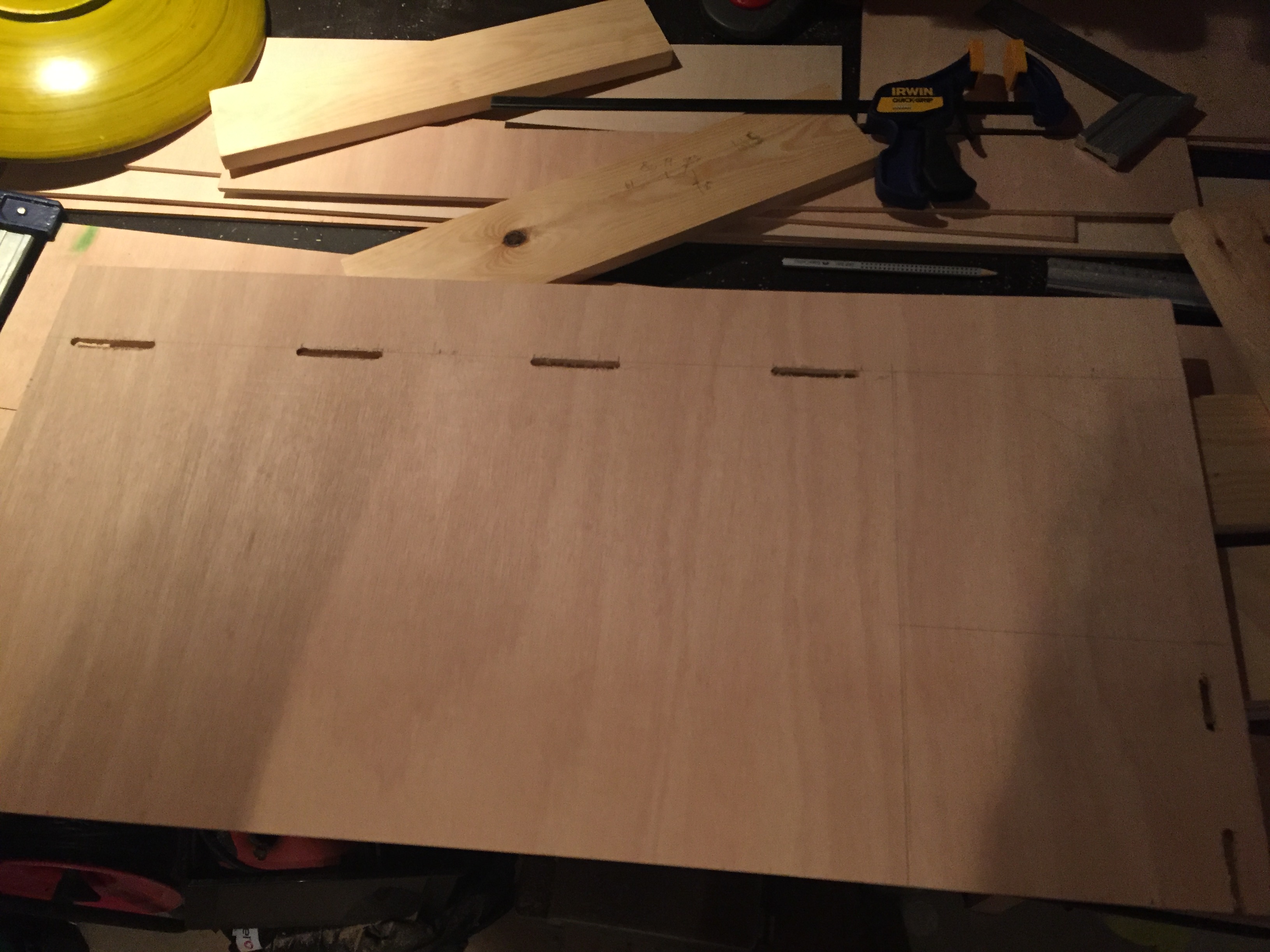

Desværre fik jeg ikke lagt spor i denne weekend, men lidt er der sket. Den sidste modulkasse i denne omgang er lavet færdig. Nedenstående billede er taget før det blev malet.
Håber på at sporene kan blive lagt løbet af ugen, samt monteret messingtråd til sporskifterne da alle drev kommer til at så bag kulissen istedet for nedenunder. Messingtråden kommer til at "ligge" i en rundt stykke plastik med hul hele vejen igennem.

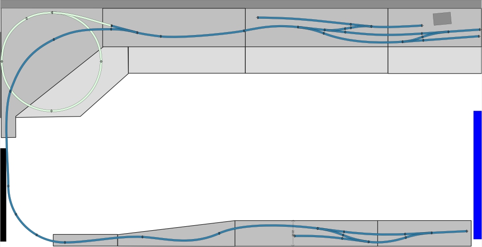

Jeg har fået tildelt min søns værelse til brug for mit tog, samt arbejdsbord.
Nu er det så først engang i foråret, da vi lige skal have lavet om før han kan flytte værelse.
Tanken som den er lige nu, er som nedenstående tegninger.
Rummet er i alt ca. 412cmx212cm. Sort ramme er døren, blå ramme er vinduet. De 2 moduler jeg er ved at få lavet er der hvor stationen er. Tanken er at den løber rundt i hele værelset som i en hestesko. Jeg skal så have lavet en eller anden form for aftagelig bro, så man kan komme ind og ud af døren. Alternativ, så må døren pilles helt af, da den åbner indad. Det er lidt træls at skulle være "låst" inde. Den tid den sorg.
Tænker at sporskiftet som fører henholdsvis ind i helixen og hen over svinget mod dagen vil blive skjult på en eller anden måde under en bro eller lignende. Den lidt lysere grå, er planen under, som jeg ikke har tænkt nærmere over endnu.
På denne måde for jeg næsten maksimalt udnyttelse af rummet til meter spor, uden at noget bliver krampet sammen og som også giver lidt muligheder for forskellige kørreelser.

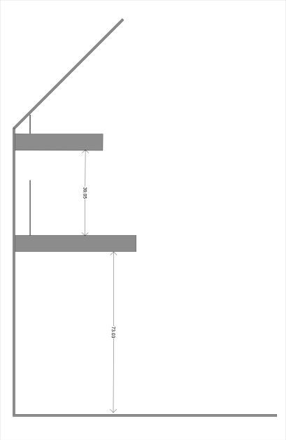

Her er et billede af tværsnittet af modulerne fra væggen med skunk og skrå vægge.
