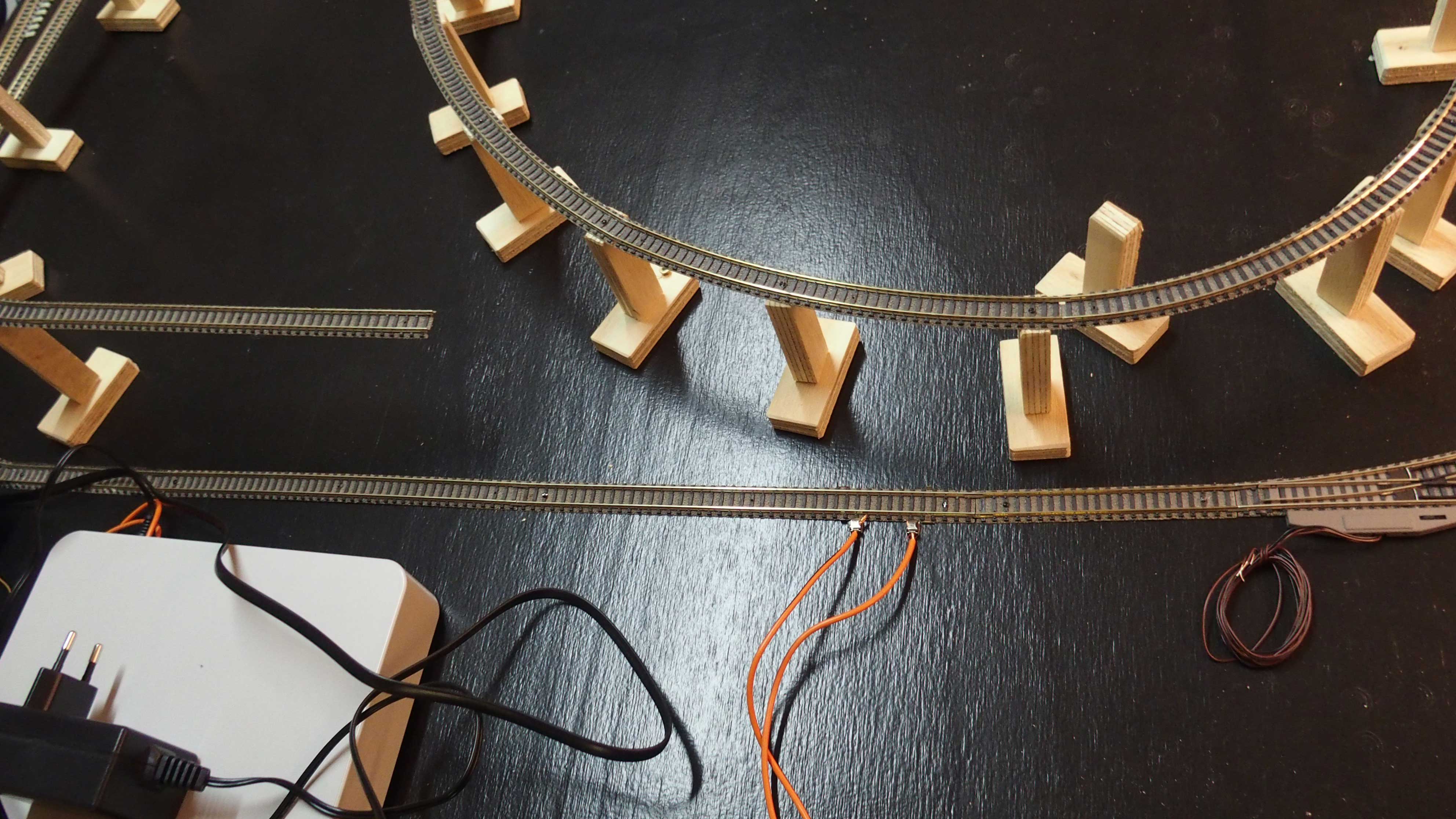

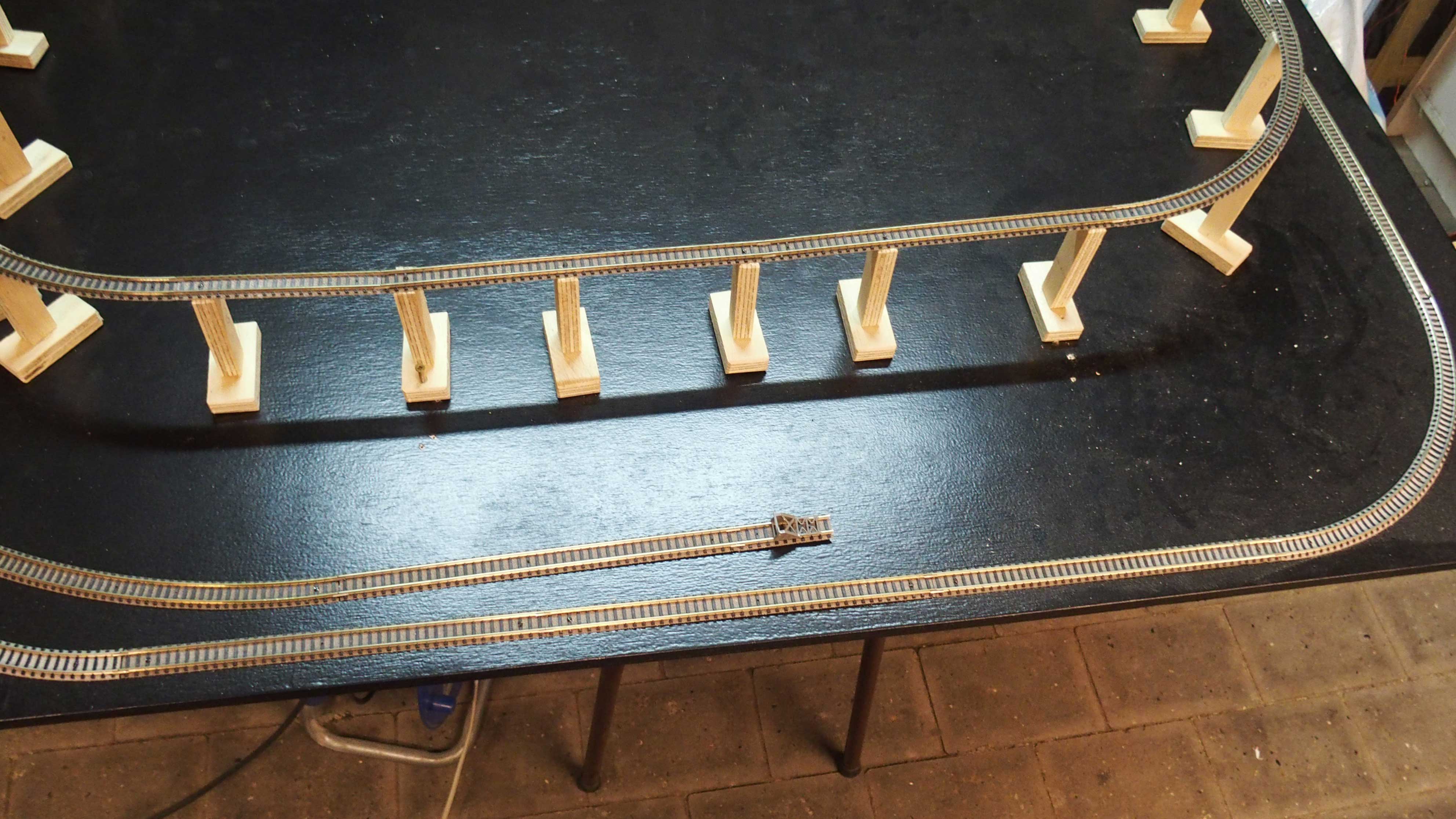

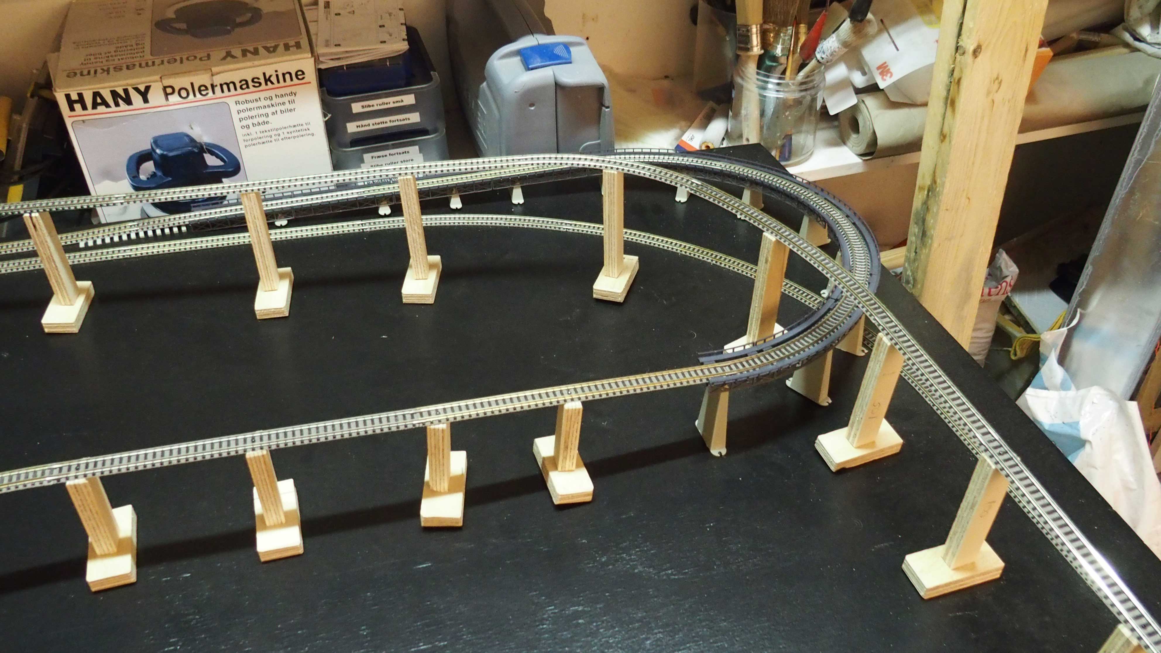

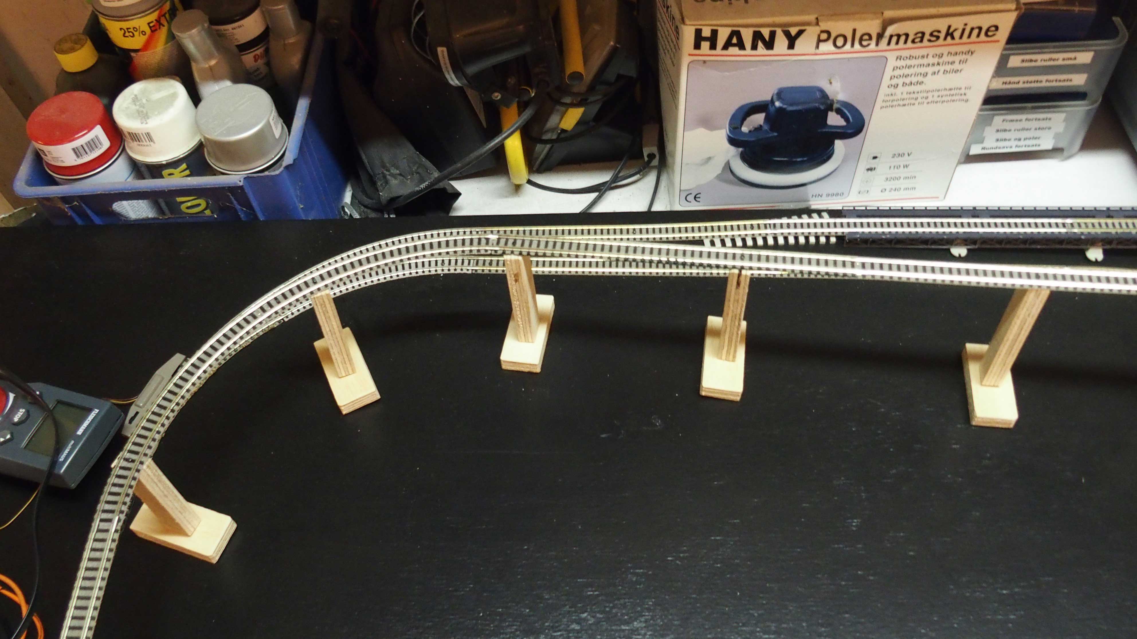

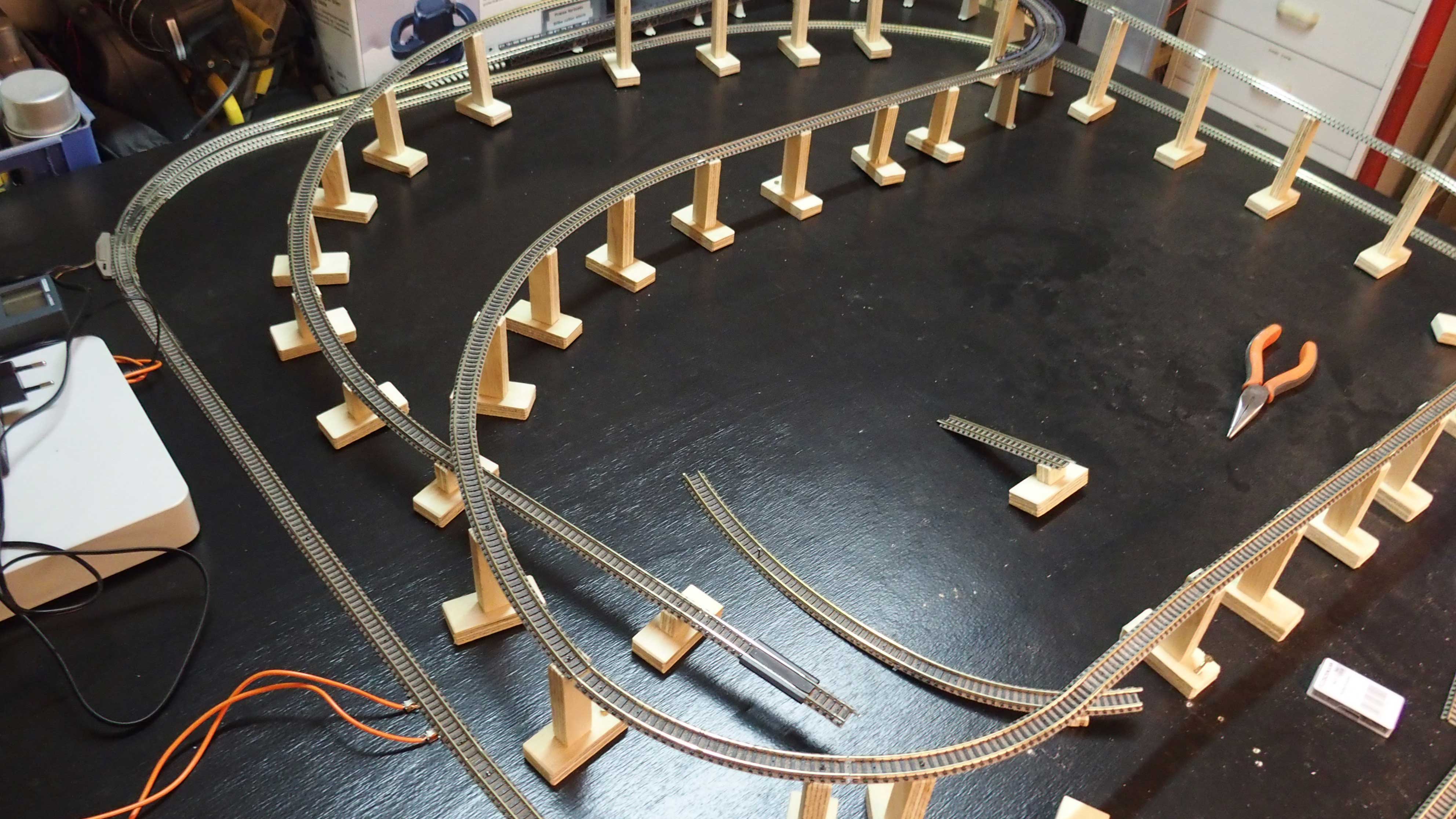

Hej jer er helt grøn og har et stort problem jeg har købt et start sæt og en del brugte skinner jeg begynder at sætte det op og vil lave en yder bane og en bane indvendig på den første på den sidst nævnte bane laver jeg så et hævet sving og det fort sætter rundt laver et nyt sving over det første for så at ramme den inderste bane men problemer er at når jeg tilslutter
strøm så går der et lille øjeblik så blinker Z21 boksen rødt så fjerner jeg at skinne stykke på højbanen så er der ikke noget i vejen så har jeg talt med en der sagde at der kunne være en modstand på en af skinnerne men jeg kan ikke se nogle modstande det skal nævnes at det er størrelse N så hvor stor en sådan modstand er :)

Er vi evt. ude i at du har en vendesløjfe på dit anlæg, så + og - skinnerne mødes et sted og giver en kortslutning?

Du har ikke et overbliksbillede, hvor det er muligt at følge sporet hele vejen? Alternativt en sporplan?
