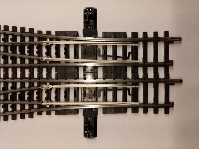

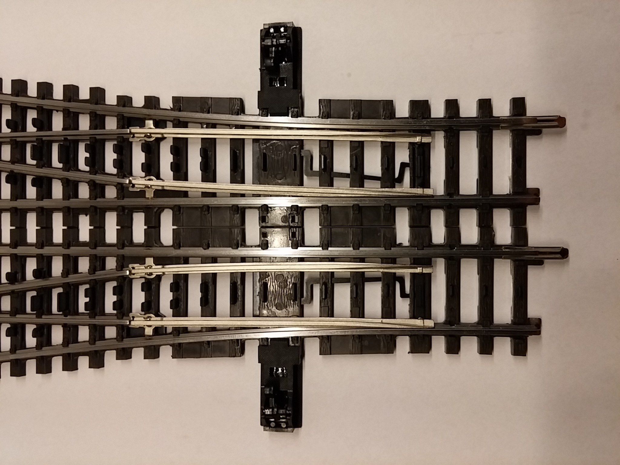

Her er de to sporskifter. Det nederste, der skifter ok (men er trægt), og det øverste, der skifter trægt, og hvor fjederen ikke følger med. Det ses tydeligst, når man skifter fra det vigende spor til det lige. Det er som om spidsen af fjederen hænger fast under 4. svelle. Jeg har forsigtigt prøvet at lirke lidt på "skyderen" og har prøvet at give det en smule (Märklin) olie. Men den bliver ved med at sidde fast. Når sporskiftet står i én position, så kan man med fingeren tvinge sporet til den anden position - uden at fjederen "protesterer"...
