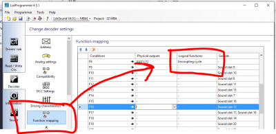

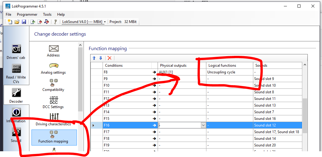

På ESUs dekodere er det meget nemt. ESU dekodere har indbygget koblingsvalsen som en indbygget funktion, du blot kan aktivere sammen med et output.
Hvis du har en LokProgrammer, kan gøre det via din computer. Du finder den funktion der styrer afkobleren og sætter den til at udføre "uncoupling cycle" som en del af dens logiske funktioner.

ESU lokpilot og loksound har en lille håndfuld parametre der skal sættes.
Dette dokument (på tysk), beskriver det meget godt
http://www.ollismodellbahnseite.de/imag ... r_prog.pdf
De første parametre man skal have styr på er hastighed, tiden man trykker ind mod vognene og tiden man kører væk fra vognene.
Det næste der skal laves er at sætte to udgange op til kobling. I det viste dokument, er det til Märklin telex, men dekoderen har også en decideret funktion til eksempelvis Roco koblinger, der kræver en kort puls med høj strøm, for atvaktivere, for herefter at skrue ned for strømmen, når koblingen holdes i "åbnet tilstand". I programmering af udgang, sætter man også en tid koblingen holdes oppe, den tid skal gerne svare til tiden man kører væk fra vognene.
Til sidst skal det hele knyttes sammen i funktions mapping.
