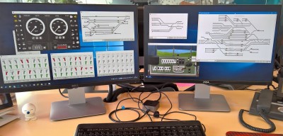

Til Central Station 2 (CS2) har Märklin et program til PC og Mac som kan agere en ekstra CS2. Det fungerer rigtig godt, hvis du f.eks. ønsker at have bedre overblik over din modeljernbane. Der er mulighed for at have flere skærmbilleder med sporplaner, kørepulte osv.

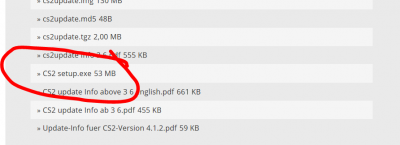

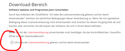

Du henter programmet fra Märklins hjemmeside under opdateringer til Central Station 2. Scroll ned til bunden og marker, at du har læst licensbetingelserne (hvilket du selvfølgelig har ;-)). Vælg herefter at downloade filen "CS2 setup.exe".

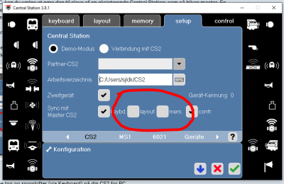

Du skal gøre CS2 for PC til slave af en eksisterende Central Station; som så bliver master. En master kan være en anden CS2, men også en CS3. Det skal dog være en fysisk CS2 eller CS3.
Du styrer alt dette fra din PC under Setup-fanen i sektionen CS2. Her skal du markere Zweigerät, og fjerne markeringen i Layout (som er sporplaner), samt Memory (mem.) (som er automatik). Zweigerät bestemmer, at din pc skal være slaven. De to sidste markeringer slår synkronisering af omtalte sektioner fra.
I punktet Partner-CS2 skal du vælge din CS3. Hvis din CS3 er korrekt forbundet til dit hjemmenetværk, vil punktet automatisk være udfyldt.
Nu vil du kunne styre dine tog og sporskifter (via Keyboard) på din CS2 for PC.
For at gøre brug af sporplaner, skal du tegne nogle sporplaner i din CS2 for PC. Disse vil fungere fuldstændig lige som dem på din CS3, men de eksisterer kun på din CS2 for PC.
- Du tegner sporplanerne som du altid har gjort på en CS2.
- Du kan trække de samme sporskifter ind, og de vil stille sig når du stiller dem fra din sporplan, eller hvis de bliver stillet ovre på din CS3.
- Du kan tilkoble lige som mange computere med CS2 for PC som du måtte ønske.
Dermed kan du stadig have glæde af styringen fra PC og de muligheder det giver.
