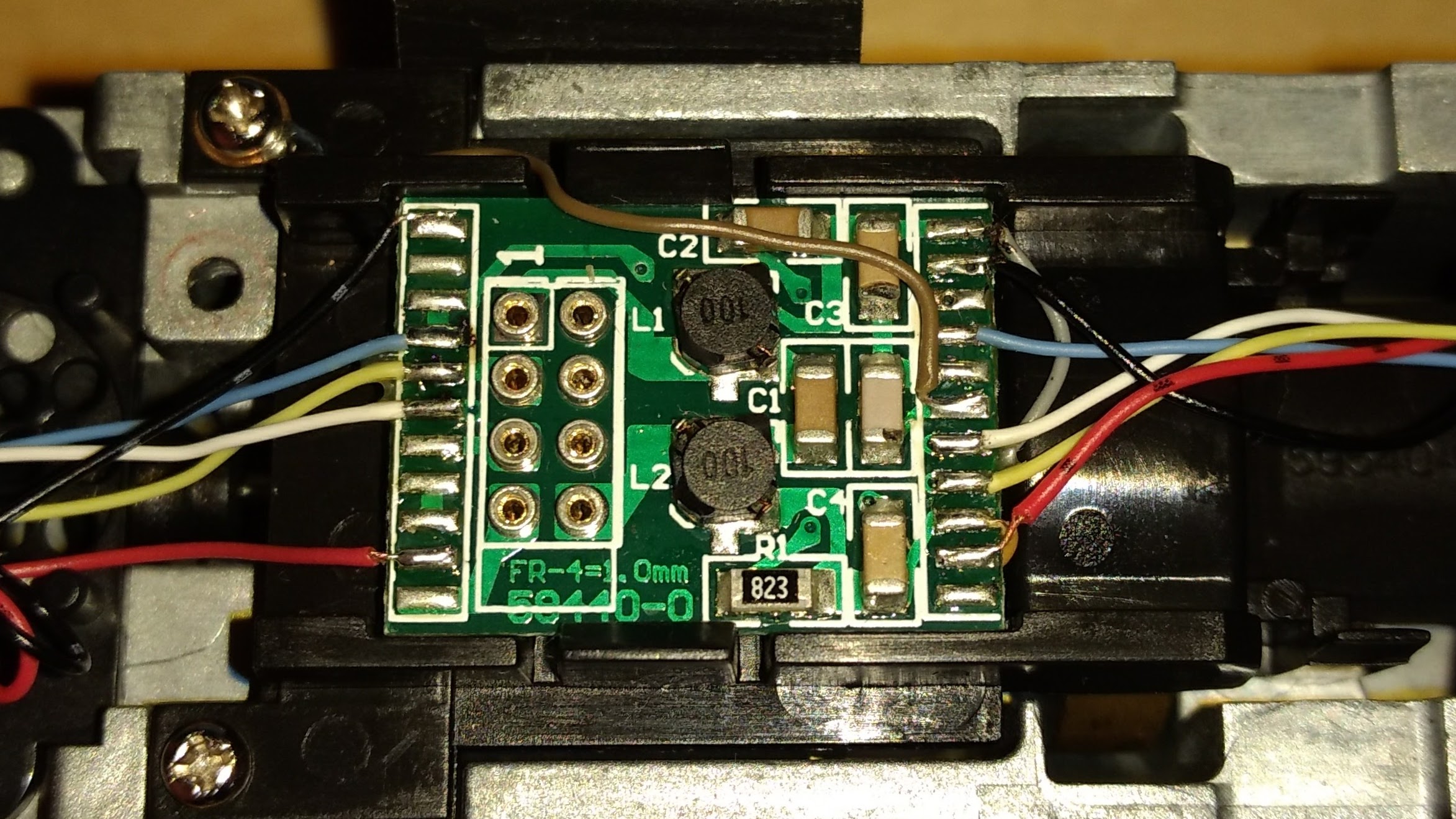

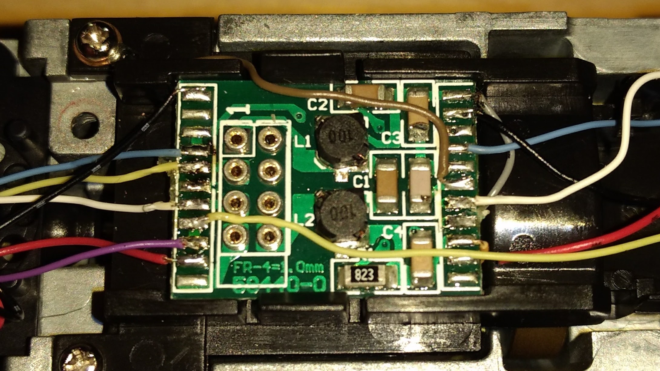

Her er før og efter billeder af printet:
Den gule ledning til højre føres over og kobles på den dobbelte loddeø, her kobles også den lilla ledning fra LokPilot dekoderen. Den hvide ledning til venstre, flyttes én plads ned.

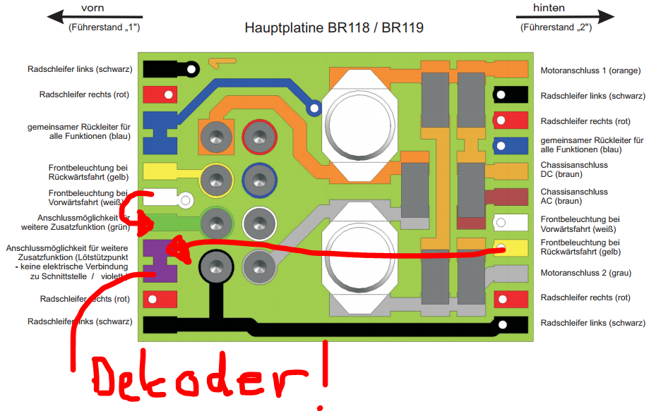

Her er en tegning af ændringen (fra PIKOs guide, som du finder her: http://www.piko-shop.de/index.php?vw_ty ... w_id=15709)
