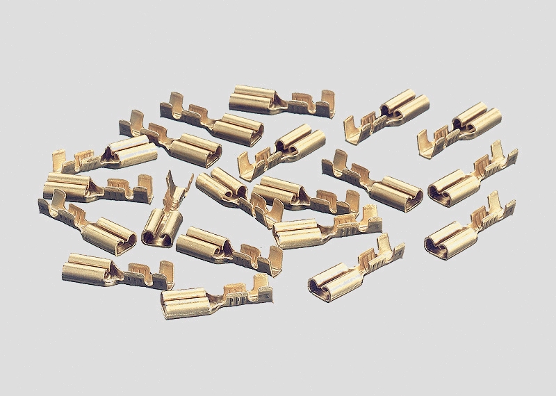

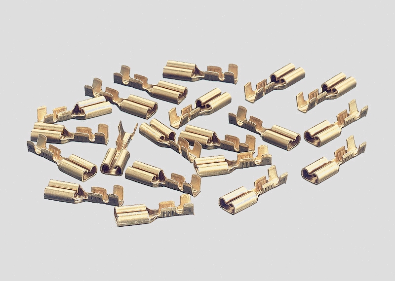

Ang. tilslutning til C-sporet kan du også benytte Märklins fladstik og bygge dine egne kabler, hvis du ikke ønsker at lodde. Det færdige tilslutningskabel er lidt pebret, så hvis du er ferm med en fladtang, så kan du spare lidt knaster ved at bygge kablerne selv.
En pose med fladstik har varenummer 74995. https://www.maerklin.de/de/produkte/det ... cle/74995/. Din forhandler har dem sikkert på lager.
