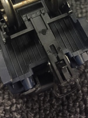

Hejsa.
Ja jeg ved ikke, men på Lima vogne er kobling og buggie hjul støbt ud i et stykke, eller tager jeg fejl, ja undskyld jeg er jo ny i denne dejlige model forum.

Knuddi skrev: 01 feb 2018, 18:58
Din model er vist også af ældre dato, og sådan gjorde man den gang.
I dag fremstilles stort set alle modeller med en såkaldt kortkoblingskulisse (KKK). Kulissen er udstyret med en NEM-skakt. NEM-skakten muliggør at man kan skifte kobling ud efter ens foretrukne. Selve kulissen gør det muligt, at køre med tæt sammenkoblede vogne, så frem at man har sat en kortkobling i NEM-skakten.
Man kan købe løse KKK til indbygning i ældre vogne, som ikke har det i forvejen.

Eller man kan hygge sig med at bygge det om! Jeg lavede operationen på en række gamle Lima-vogne.
Limas liggevogne.pdf
(215.84 KiB) Downloadet 275 gange

Hvilken koblingsholder har du benyttet?
Re: Vogn kobling
: 02 feb 2018, 11:18
af jhcn
Søren skrev: 02 feb 2018, 10:43 Hvilken koblingsholder har du benyttet?
Den er fra Roco - mener at det er denne variant
https://www.roco.cc/de/product/22608-0- ... ducts.html
Der er dog to varianter, så jeg kan huske forkert
Dette er den anden
https://www.roco.cc/de/product/22607-0- ... ducts.html
