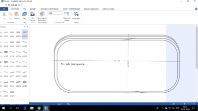

Min første størrer bane
: 13 feb 2018, 22:32
af Knuddi
Hej I forum.
Målet er at få 2 tog af gangen til at kører rundt, og så have nogle tog holdene på vige spor.
De 2 tog skal kører hver sin retning rundt på banen.
Helix kunne være meget sjovt at få lagt på.
Mvh Knud

Re: Min første størrer bane
: 14 feb 2018, 23:38
af Cargoman
Knuddi skrev: 13 feb 2018, 22:32
Placeringen af de 2 transversaler giver umiddelbart ikke mening. Den logiske placering ville være på de korte ender lige før udfletningen til risten.
Den der er nederst på din sporplan ville jeg placere ude til højre, og den øverste transversal ville jeg flytte tilsvarende til venstre.
: 15 feb 2018, 11:11
af bygger01
Som jeg har forstået det, er det en slags "reolbane", der skal bygges, og hovedformålet er nogle lange togstammer, som skal futte rundt.
Og i den forbindelse kunne du overvej,e at have 2 niveau'er, hvor dine togstammer kommer en etage op og passerer din station ovenover/bagved. Det vil give den dobbelte kørestrækning inden det kommer tilbage til din station ( fra den forkerte side ).
Da du har 4-5 mtr. skulle du måske også anvende almindelige sporskifter i en af enderne, for at banen ikke skal være så monoton !
Hvis det bliver en enstrenget bane, kan du på den anden side lave mulighed for lidt automatik, så to tog kan passere hinanden.

Tak for svar alle sammen.
Jeg håber der en som vil lave et forslag i et skinne program, ja god ide´med det at lave 1 spor bane og så få noget automatik ind så de ikke bare kører rundt og rundt.
Mvh Knud
: 25 feb 2018, 13:19
af esben2009
Til et herreværelse hvor der er plads til at tog kan strække sig ud langs væggene og tilbyde noget paradekørsel, 2 spor på hovedlinjen, lidt automatik som kan give lidt afveksling i hvad der betragtes, ja så kunne denne U-formet bane måske være til inspiration.
https://www.maerklin.de/de/journal/maer ... n-freunde/
Vælg nr. 6/2017 og find den sporplan som vises på side 30
