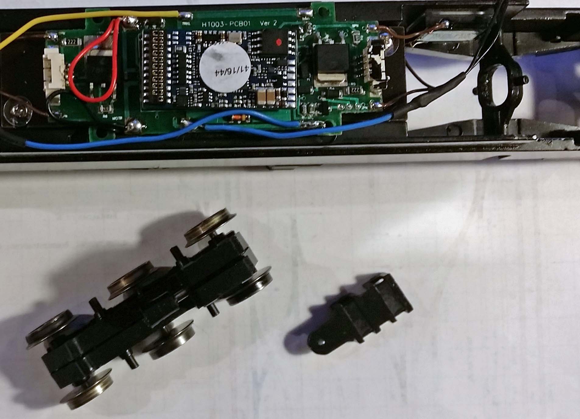

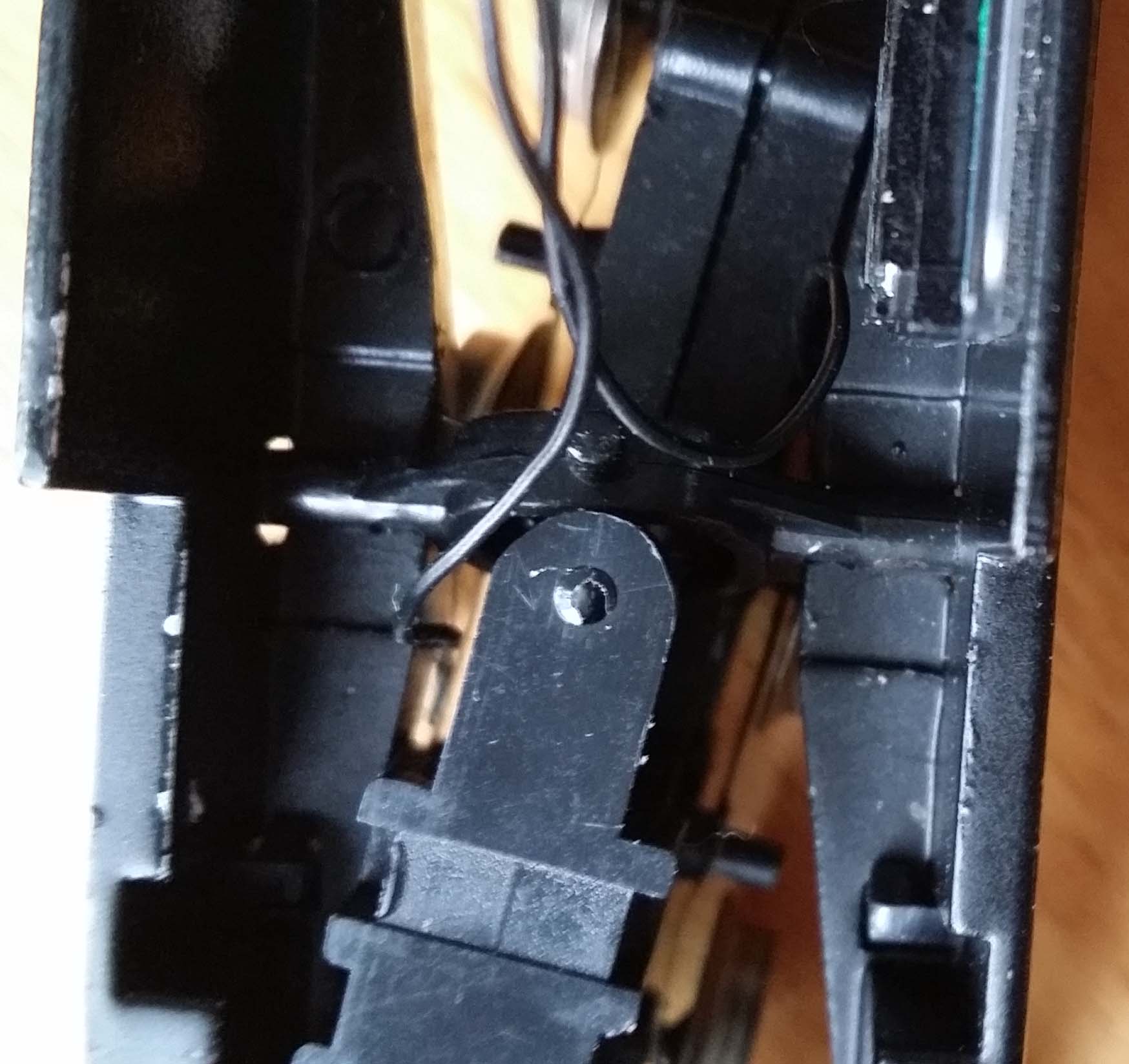

Til Rene + evt. andre der kan hjælpe.
Jeg må tilstå at jeg er en smule nervøs for at ødelægge noget!
Det er første gang jeg har fat i hjuldelen på HT ME.
Jeg har fået en trækstang/kardanaksel af og lirket "ophænget løs".
Hvordan få jeg frigjort boogien fra "ophænget/åget"?
Er den "klipset"
Sp.
Evt. en link (kopi af) til en "manual" om hvordan boogiedelen/hjulene...
Jeg har den der viser hvordan overdelen tages af samt smørresteder. Men det hjælper jo ikke meget.
vh
Erik

Jeg er kommet et stykke videre, men mangler lige de vise ord.
Hvordan får jeg adskilt boogie rammen fra dens ophæng "åg"?
Uanset årsagen til mislyden, skader det bestemt ikke med en gang rengøring som "Cargoman" nævner.
Vh
Erik
Vh
Erik

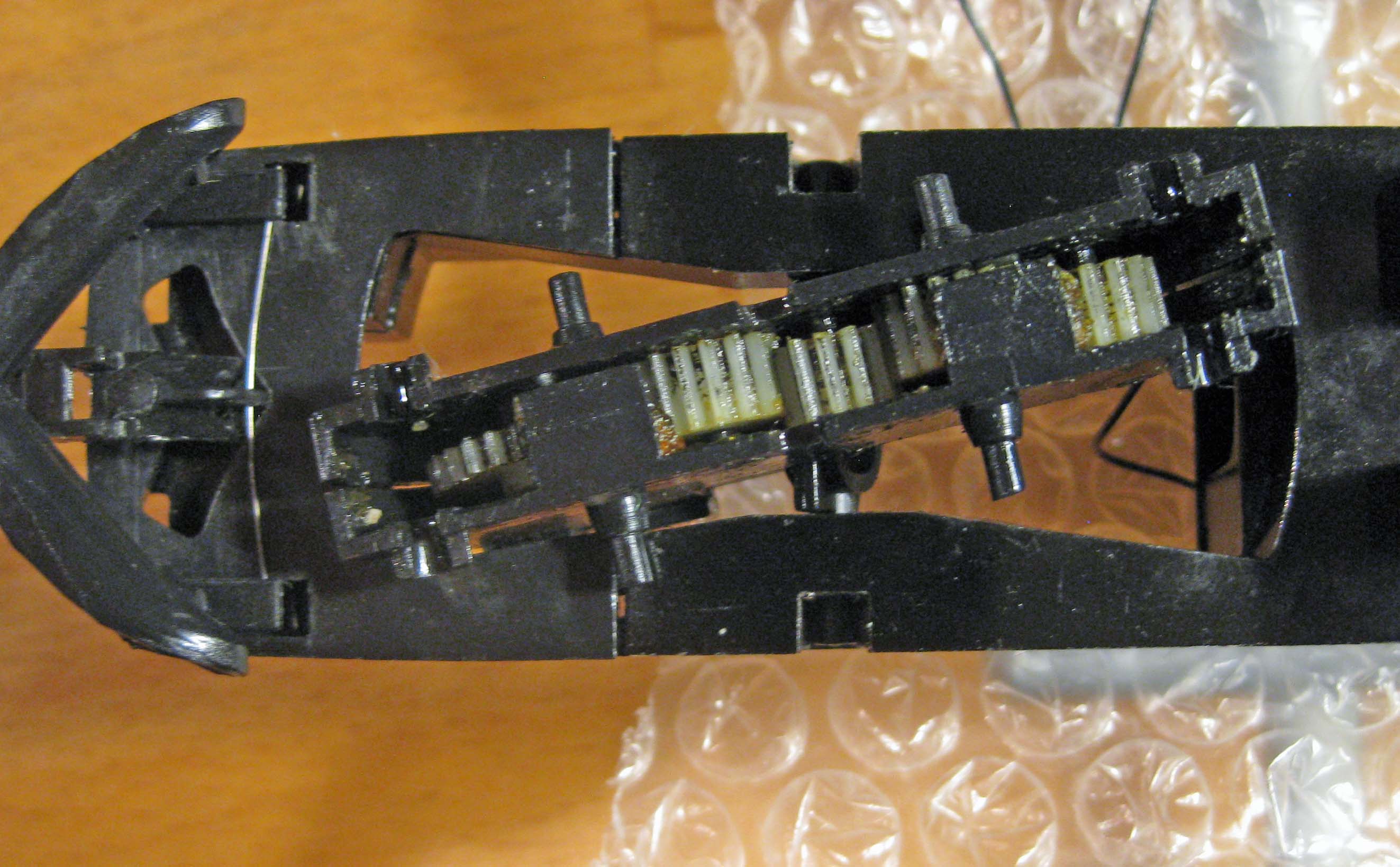

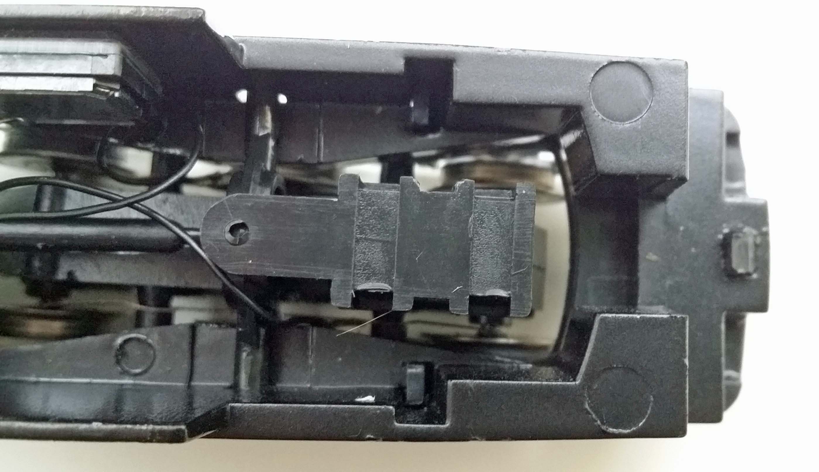

Tag lige et billede skråt ind mod siden at toppen af gearkassen.
Så vidt jeg husker sidder der 2 clips i hver side, løsner du dem, kan du tage toppen af gearkassen og fjerner samtidig den øverste "pind" der holder gearkassen fast.
Men sæt lige bunden på gearkassen på igen, ellers falder det hele fra hinanden, når du får den ud.

Re: HobbyTrade ME - tjek af tandhjul...
Jeg har ikke set nogen manual nogen steder til, hvordan det indre skal skilles ad. Det var en såkaldt eksplosionstegning, man godt kunne bruge her.Efa skrev: ↑14 apr 2018, 17:27
Er den "klipset"
Sp.
Det er stadig den lille plasticdims, som sidder på toppen af huset, som du skal have af. Det er den, som du allerede har lirket af åget. Den er klipset på, på samme måde som bunden.

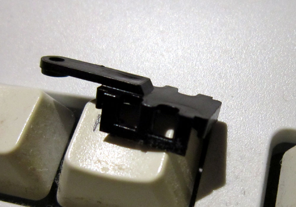

- Indlæg: 4826
Skulle have mine Roco MY og MZ pakket ned efter sidste uges udstilling. Dermed kom jeg lige "forbi" min gamle Heljan MX.
Her er den "dims" du skal have pillet af: Sådan ser gearkassen ud, uden toppen:
Din ME er bygget af samme firma (ude i Kina), så det er samme koncept.

Tak til Rene´og Klaus.
Rene¨havde nævnt det med toppladen jeg syntes bare at den sad for godt fast.
Det hjalp med fotoet fra Klaus.
Nu er det klaret "her før morgenkaffen".. :)
vh
Erik
