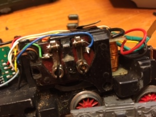

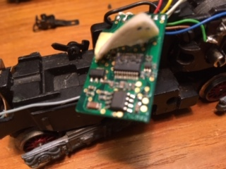

Jeg har prøvet at tage billeder af "dyret" de er nok ikke så tydelige; men kan forhåbentlig tydes.
Jeg så først på billede 3 at der var en spole på magneten, så det kan måske være en Tams dekoder, kan det være problemet.
Lysudgangen fra pærerne er ført til stel så de blinker, så de bør nok ændres til dioder og omforbindes.
Hilsen Jørgen

Det er endt med at magneten er udskiftet og der er isat en anden dekoder. Lok kan køre så der mangler belysning uden stelforbindelse og nok med led.
Jørgen
