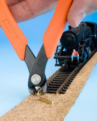

Umiddelbart er de skåret korrekt, MEN du kan opleve at skinnerne rører hinanden mellem samlingerne. Det sker på nogle skinner. Dvs. de fungerer som de skal, men der hvor din røde isolator sidder vil isolatoren ikke altid gøre tricket.
Du kan prøve at sætte et stykke papir ned i mellemrummet mellem skinnerne, over der hvor isolatoren sidder, og se om ikke problemet går væk. Hvis det gør kan du nippe en halv milimeter af skinnen. Det gør du nemmest med en skinnetang.
Jeg benytter selv en Xuron 2175M. Den har et specielt hoved, der gør den velegnet til at klippe i allerede monterede skinner. Det er perfekt til C-skinnen, hvor skinnerne sidder på ballasten. Fordelen ved en skinnetang er at den er flad på den ene side, så du får et perfekt klip af din skinne.
