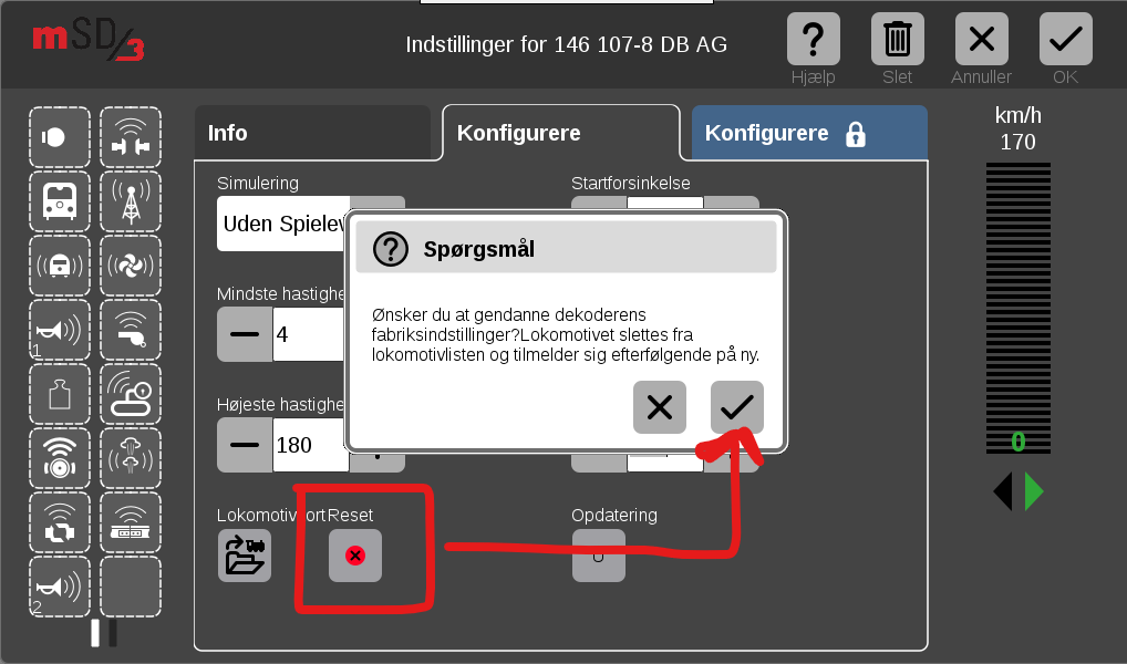

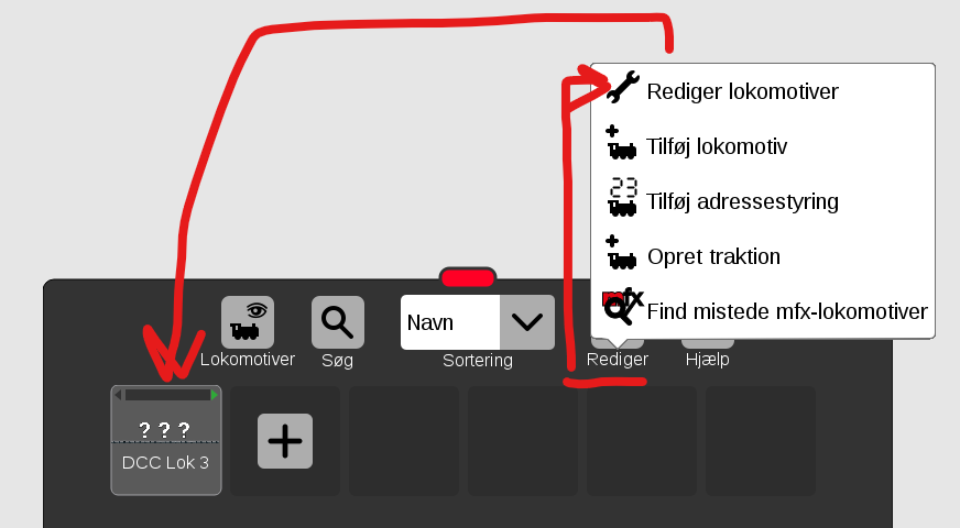

For god ordens skyld, så opfylder jeg lige dit ønske om skærmbilleder. Inden vi gør det, så prøv lige om din ESU dekoder forstår et ønske om reset af mfx-dekoder. Det er alt andet lige 100 gange nemmere.
Reset af mfx-dekoder
Rediger lokomotivet og vælg den sorte "Konfigurere" fane, tryk på reset og acceptér spørgsmålet. Dekoderen vil herefter resette og tilmelde sig igen. Gør det for begge loks. Hvis det ikke fungerer, så gå videre til guiden nedenfor.
Efter reset melder dekoderen sig automatisk til igen. Du skal blot vente.

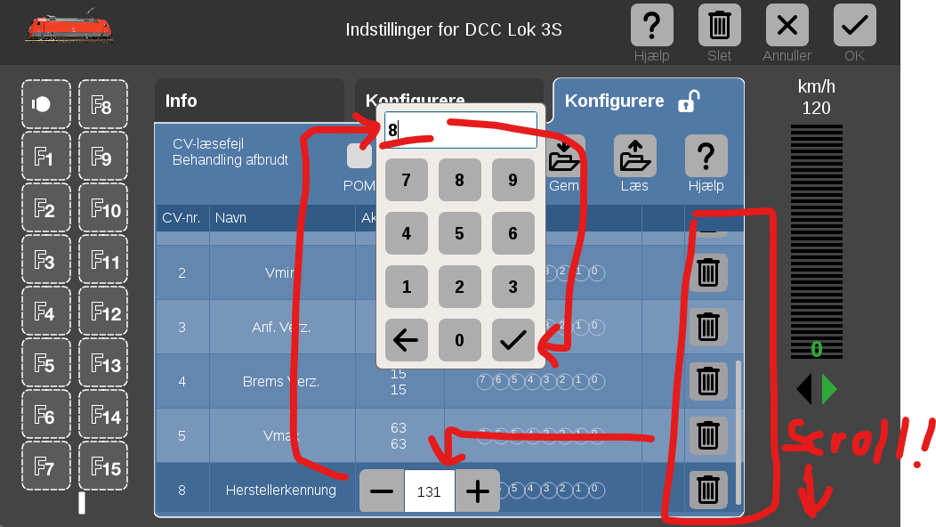

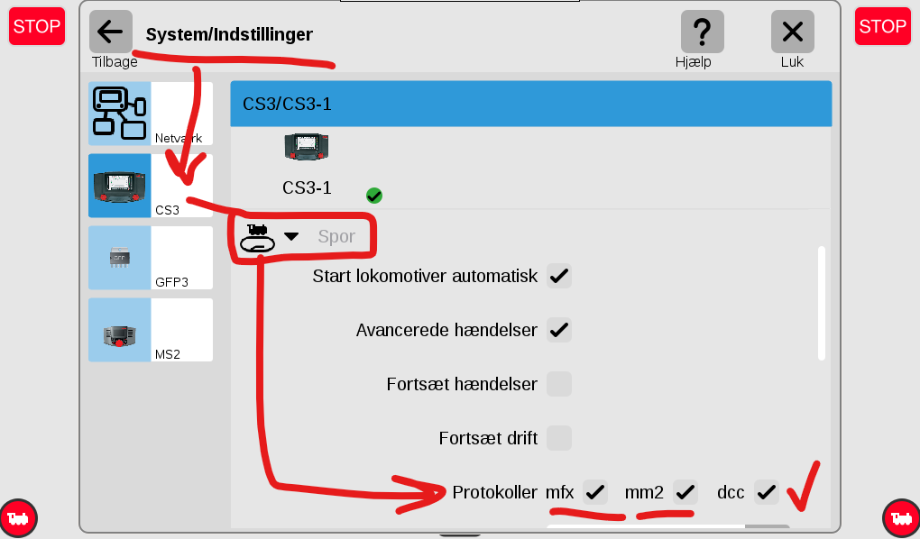

Reset ESU LokPilot via DCC på CS3
OBS! Nedenstående er gældende for ESU LokPilot (LokSound) M4 dekodere. Det vil ikke nødvendigvis fungere for andre dekodere - og det er aldrig nødvendigt på Märklins egne dekodere.
Du slår mfx og MM fra under systemindstillinger. Lad DCC være:

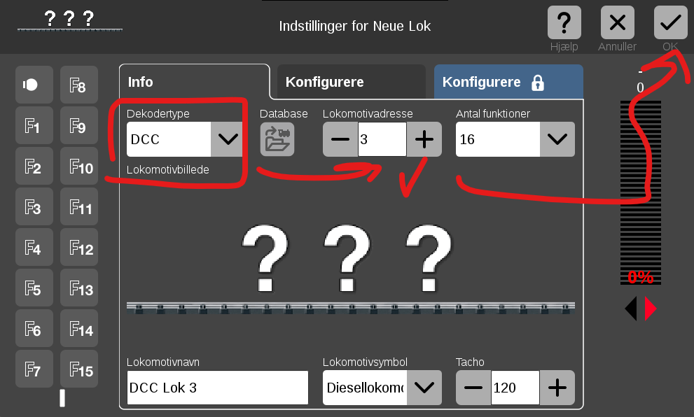

Stil et lokomotiv på programmeringssporet.
Opret et lokomotiv, lad det have adresse 3, sørg for der står DCC under protokol og gem.

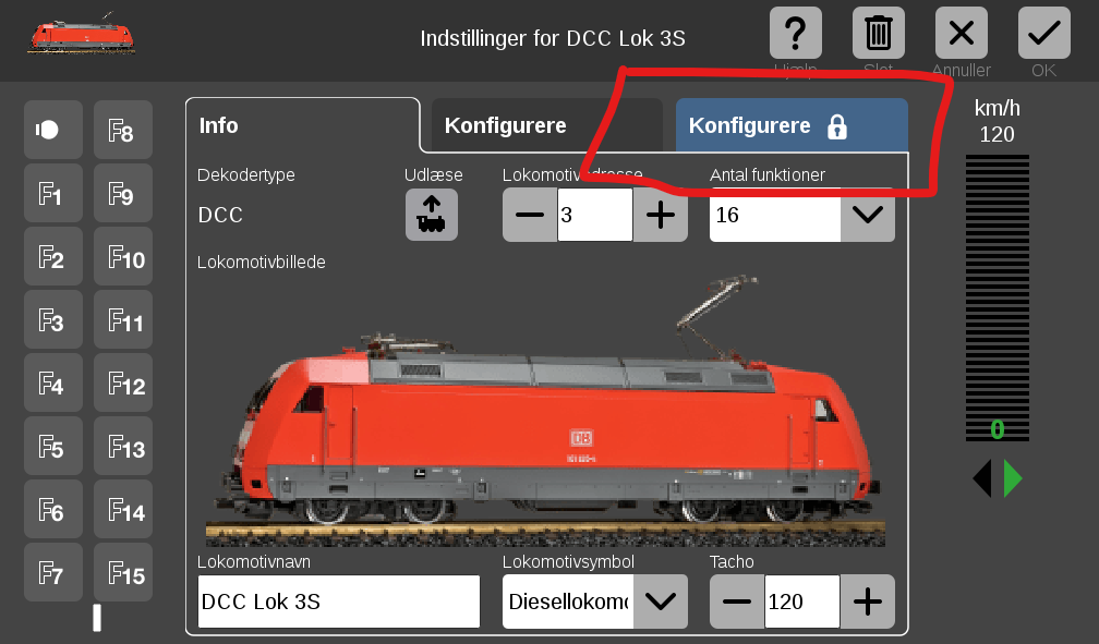

Rediger lokomotivet.
Vælg den blå konfigurere fane.
Scroll ned til CV 8 og angiv 8 i feltet. Kontrollér at den skriver "OK" ud for rækken, og acceptér med et tryk på OK. Det er ligemeget hvad der står i CV 8 feltet i forvejen. 8 ind i CV 8 vil resette dekoderen.

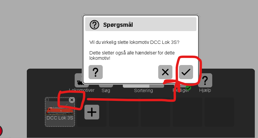

Slet herefter lokomotivet igen. Tag lokomotivet af sporet og stil det på bordet.
Slå mfx protokollen til igen, sæt lokmotivet på sporet og vent. Det skulle gerne registrere sig selv på ny automatisk.
