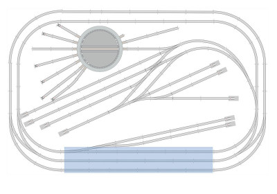

Fik en CS3+ og har fået sat den op til min lille bane og leget med de rigtig mange muligheder den giver for hændelser med betingelser og til brug med signaler og bremsemoduler.
Det er helt nyt for mig før har jeg blot haft en tilbagemeld kontakt på hele et spor eller sidespors længde der viste at der holdt et tog.
Med med CS3+'s muligheder så tænker jeg det er bedre at dele banen op i mange flere små kontaktspor f.eks. når et tog kører ind på stationen og når den har forladt og derved styre signaler.
Da der er så mange muligheder så tænkte jeg om er var nogen der kunne hjælpe med udfra min sporplan og kunne placere hvor det vil være fornuftigt at lave kontaktspor og placere nogle signaler.
Det er især ved min banegård markeret med en blå firkant. Her tænker jeg der skal være et signal i hver ende af hvert spor.
Da jeg gerne vil have så mange kontaktspor så min CS3 kan udnyttes godt med signaler og det skal jo laves før jeg begynder at lave ballast osv. på skinnerne.
Har I ellers andre ideer til min sporplan så lad mig høre.

Hvis du benytter Woodland Scenics Scenic Cement til at lime ballasten fast, så kan du opløse det med lidt vand hvis du skal bygge om. Det er meget mere taknemmeligt end den sædvanlige "trælim, vand og opvaskemiddel", der hærder stenfast.
Tilbage til spørgsmålet:
For hvert perronspor vil jeg minimum sætte 2 kontaktspor. Med kontaktspor mener jeg typen hvor du isolerer den ene skinne. Jeg vil holde mig fra vippekontakter og reedkontakter. Det er ikke nær så fleksibelt.
Hvis du inddeler dit anlæg i blokke, så vil jeg også have blokkene inddelt i minimum 2 afsnit.
Du kan evt. inddele dine perronspor og blokke i 3 afsnit, men så blot forbinde det 3. afsnit, med et af de andre. Hvis du engang får brug for det, så er det klart og så kan du slutte det til din S88 bus.

Jeg plejer at gøre følgende (for skyggebanegårde):
Hvert spor er inddelt i to blokke. De kan støde op til hinanden eller være i form af kontaktspor med lidt afstand imellem. Det er ikke så vigtigt, humlen er at kunne beregne hvornår toget ankommer og hvornår det skal stoppe.
Når et tog kører ind i et spor, så rammer det første kontaktskinne. Afhængig af hvilken løsning man kører, så kan man udløse en hændelse her, det er ikke altid nødvendigt.
Når toget rammer anden kontaktskinne, så standser toget (strømløst stykke) og sætter togvej ind i nabosporet og sætter naboens signal på grøn.
Det udkørende tog rammer et kontaktspor i udkørslen, der sætter alle signaler i banegården på rød. Så vil næste tog der rammer skyggebanegården automatisk stoppe.
Således kan anlægget stå og automatisk udveksle tog.
Jeg vil designe mine hændelser, så de kan tåle at tilbagemeldingen flimrer. Det får du brug for hvis du f.eks. kører 3-skinne med dc hjul på nogle vogne. Ved 2-skinne, hvis du kører med enkelte vogne med strømoptag.
En anden ting du kan gøre er, at sørge for at det strømløse stykke kan omfatte hele perronsporet. Ideen er her, at når loket rammer kontaktsporet i enden af perronsporet, så har du en hændelse der tjekker om signalet er på rødt. Hvis ja, så cutter den strømmen til hele blokken. Fordelen er her, at du så kan køre med styrevognstog, da CS3'eren så er ligeglad med hvordan toget vender. Den standser loket der hvor det er i blokken.
