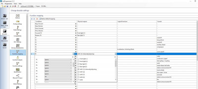

Jeg har Loksound 5 decoder og vil sætte en ESU lysstav 50700 til på AUX1. Jeg har loddet den grønne ledning på samt den blå. Jeg har Lokprogrammer hvor jeg går ind og vælger function mapping og vælger F8 og sætter den til ON. Der kommer så bar ikke lys, nogen der har et bud på hvad jeg gør forkert/mangler?

Ud over funktionsmapping, hvor du knytter udgangen til en funktionsaste, skal du også være sikker på at Aux1 har en Modus/effekt. Gå ind under "pæren" (funktionsudgange) og vælg Aux1. Den kan være deaktiveret, du skal vælge dæmpbart lys (den næst øverste).

Har nu forsøgt men uden held, har vedlagt screenshot, er det ikke korrekt indstillinger?

Det ser helt rigtigt ud.
Har du et billede der viser, hvordan du har sluttet det til?
