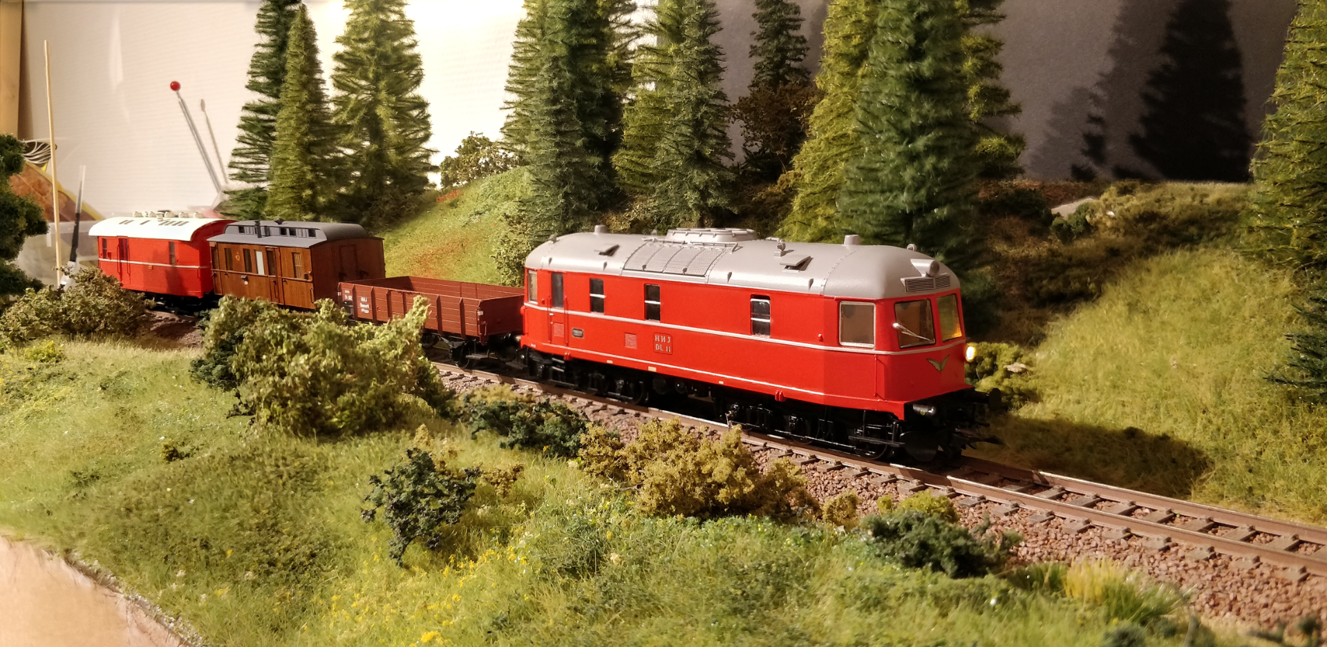

I går fik jeg endelig hentet mit længe ventede marcipanbrød. Min variant er HHJ DL 11, som jeg kan huske fra Odderbanen. Jeg har kørt med den én enkelt gang i sine oprindelige omgivelser.
Jeg synes modellen er superflot, med mange detaljer og et umiddelbart lækkert udtryk. Det faktum at modellen er af metal får den bare til at føles endnu mere som et ægte tungt marcipanbrød.

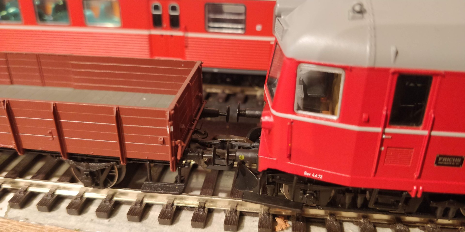

Koblinger
Koblingerne er svære at skifte, du kommer "nemmest" omkring det ved at tage bunden af gearkassen, fjerne det forreste hjulsæt, hvorefter du kan nå bagsiden af NEM-skakten med en pincet. Herefter kan du klemme koblingen sammen og skubbe den ud. Det er ikke så fedt lavet.
Koblingsskakten sidder i en lille tap, som lader den svinge frit frem og tilbage. Der er ingen fjeder til at centrere den, og du skal undlade at trække i koblingen for at få den ud. Jeg vurderer det er nemt at knække tappen, så NEM-skakten ikke længere kan sidde fast.
Der er ikke kulisseføring, men modellen kobler alligevel tæt. Koblingen svinger med boggien, så du vil ikke opleve problemer med at plovene kommer i vejen.
Jeg har skiftet koblingerne til Roco Universal, og det fungerer fint.

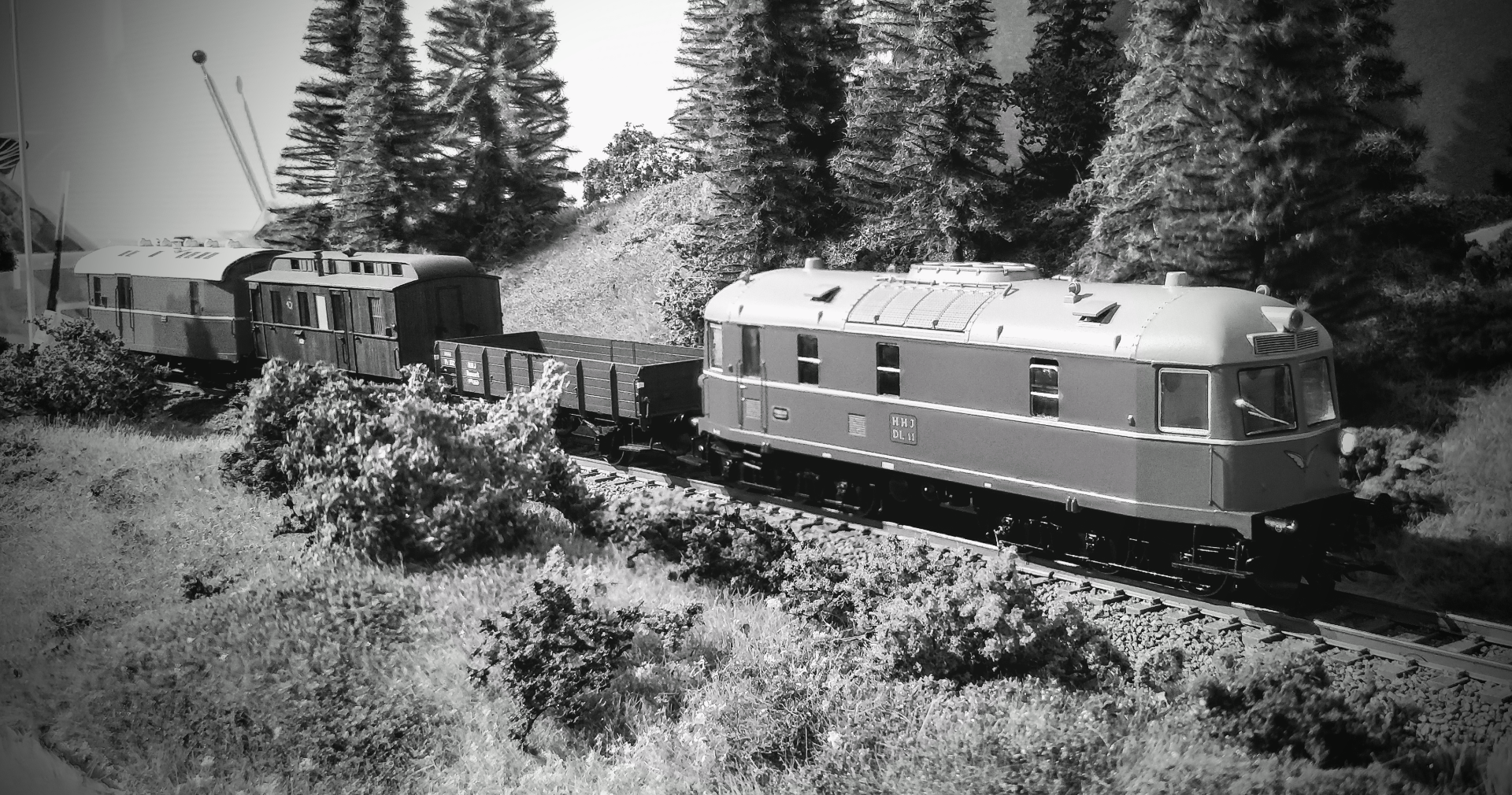

I stedet tak for nogle sobre vurderinger af modellen og et par flotte fotos (især det sort/hvide). :)
