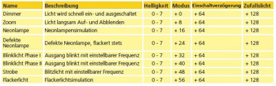

Er der en der kan fortælle mig hvordan denne lysskinne virker.
Jeg har fundet udad at tænde lyset med F2, og det kan også slukke igen.
Jeg kan ikke få lys i de røde diode bagerst?
Selve lyset kan blinke, men hvordan?
Der er noget der hedder zoom - Hvordan får jeg det sat til og slået det fra igen?
Håber på hjælp.
MVH
John

sarby skrev: 04 maj 2021, 18:40
Manualen er altid et godt sted at starte:
F0 schaltet das rote Schlusslicht (fahrtrichtungsabhängig)
F1 schaltet den Externen Verbraucher (AUX1)
F2 schaltet alle LEDs gemeinsam
F3 schaltet die LEDs 1-3 (Gruppe „A“)
F4 schaltet die LEDs 4-5 (Gruppe „B“)
F5 schaltet die LEDs 6-7 (Gruppe „C“)
F6 schaltet die LEDs 8-9 (Gruppe „D“)
F7 schaltet die LEDs 10-11 (Gruppe „E“)
Altså F0 tænder det røde slutlys (altså når der køres i den rigtige retning)
F1 tænder udgange Aux1
F2 tænder alt lyset
F3 til F7 tænder de enkelte afsnit separat.
Lyset kan blinke i på forskellige måder. Brugsanvisningen har følgende tabel:
CV 116 til og med 120 er CV til hver af de enkelte lysgrupper. Værdien i den enkelte CV bygges ud fra tabellen. Værdierne 0 til og med 7 er lysstyrken.
Lægger man 8 til er "zoom" funktionen" (lyset tænder og slukker langsomt) aktiveret.
7+8 = 15, hvilket er standardværdien, så zoom er altså slået til.
Lægger man nu 16 til de 7 (i alt 23), så før man simulering af neonrør med fuld lysstyrke.
Osv.
Man slår de enkelte effekter til og fra ved hjælp af CV programmering (som ved CV programmering af et lokomotiv).
Vil man programmere ved hjælp af traditionel CV programmering (hvis man ikke har en lokprogrammer), skal man lige huske følgende fra brugsanvisningen:
Schliessen Sie an AUX1 eine Last von 60mA bis 100mA an, um CVs auslesen zu können!
Altså vil man programmere lysstaven med traditionel CV programmering, skal man slutte en forbruger til Aux1 udgangen. En god gammeldags pære fre modeltog plejer at være fint.
Uden en belastning på Aux1, kan dekoderen ikke "svare", hvis man forsøger at udlæse en CV værdi.
Håber det hjalp lidt på forståelsen....

Hej.
Super forklaring på mit problem, det hjalp meget.
Tusind TAK.
