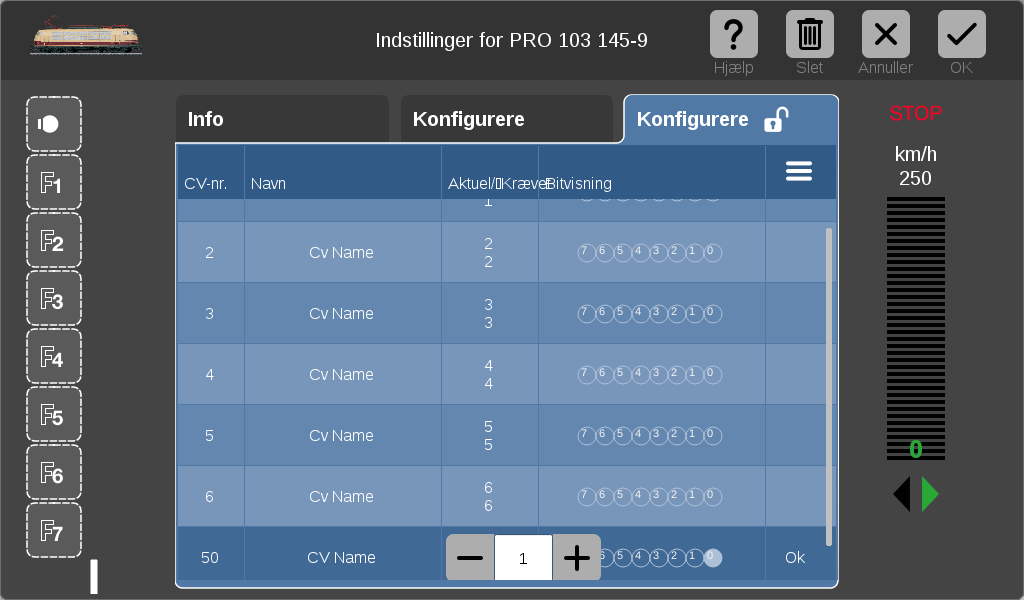

Jørgen, problemet med lokomotiver der pludselig kører baglæns i bremsestrækning, skyldes som regel at DC Analog er slået til i dekoderen.
Mvh Per

Ved du hvordan man med en CS3 kan ændre en Roco My 1114 ?

Vi bør nok nævne at den pågældende MY 1114 er en Roco model der har fået eftermonteret en LokPilot V4.
Det interessante her er CV 29 og CV 50.
Jeg har bare ikke viden nok omkring CS3 til jeg kan forklare, hvordan man udlæse værdierne med CS3.
  • Lok på programmeringssporet
  • Redigér lok
  • Vælg den blå fane (Konfiguration)
  • Afvent af CV'er udlæses.
Hvis du mangler CV'er, kan du tilføje dem med "+" knappen og udlæse dem.

jeg har prøvet at fjerne DC Analog på en ESU Lokpilot (non-M4) dekoder med min CS3 efter Sørens anvisning.
Man skal sætte CV50 til 1 hvis man ønsker AC analog, men ikke DC analog:
Man tilføjer en ny linie med "+" (Indsæt CV linie) fra menuen,.
Dernæst ændrer man CV nr for den nye CV linie og klikker på Bit0. Efter kort tid vises OK og der står 1 som værdi.
Jeg har kontrolleret programmeringen med min Lokprogrammer.
