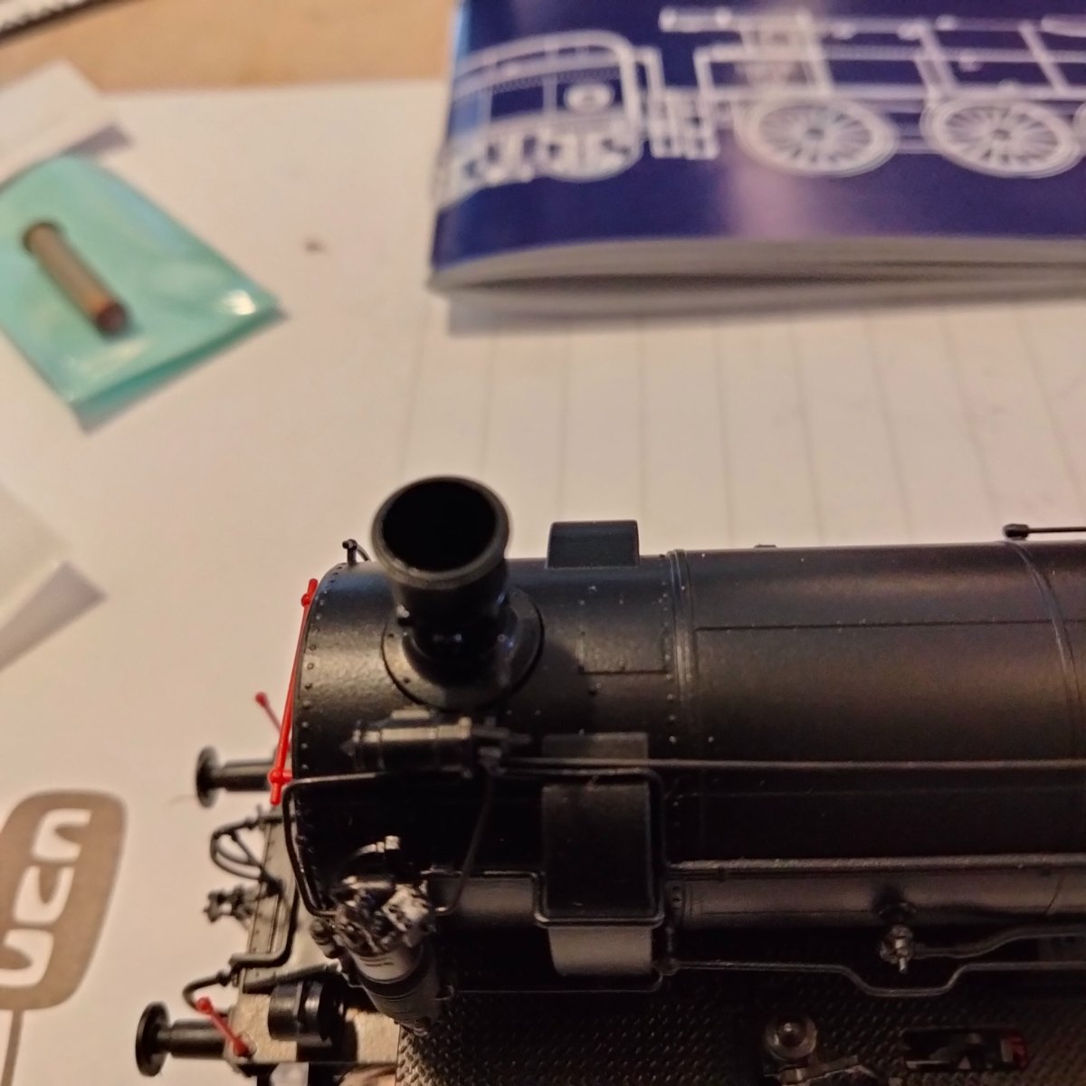

Hej folkens!
Jeg vil godt have damp på mit Roco lokomotiv. Har købt en Seuthe 10 som der nævnes i manualen. Analog. Men når jeg tager den øverste skorsten af er der for lidt plads til Seuthe 10.
Skal jeg afmonterer den nederste ring? (under skorstenen). Skal lokomotivet evt. skilles af?
Mvh. TorsteinBillede

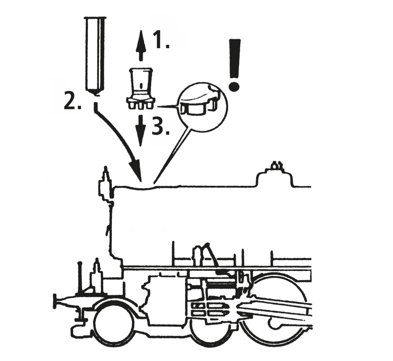

På märklin lok har jeg et enkelt hvor montering skal ske "nedefra", dvs jeg skal skille lok ad, hvad står der i din vejledning til lok'et.

Den ser ud til at være ALT for stor (høj). Er du sikker på det er den rette ??
m.v.h.
Bjarne Grønholdt Pedersen
Indlæg: 4487
Re: Seuthe 10 - Dampgenerator - Analog
Ud fra tegningen i manualen, skal du have mere pillet af.

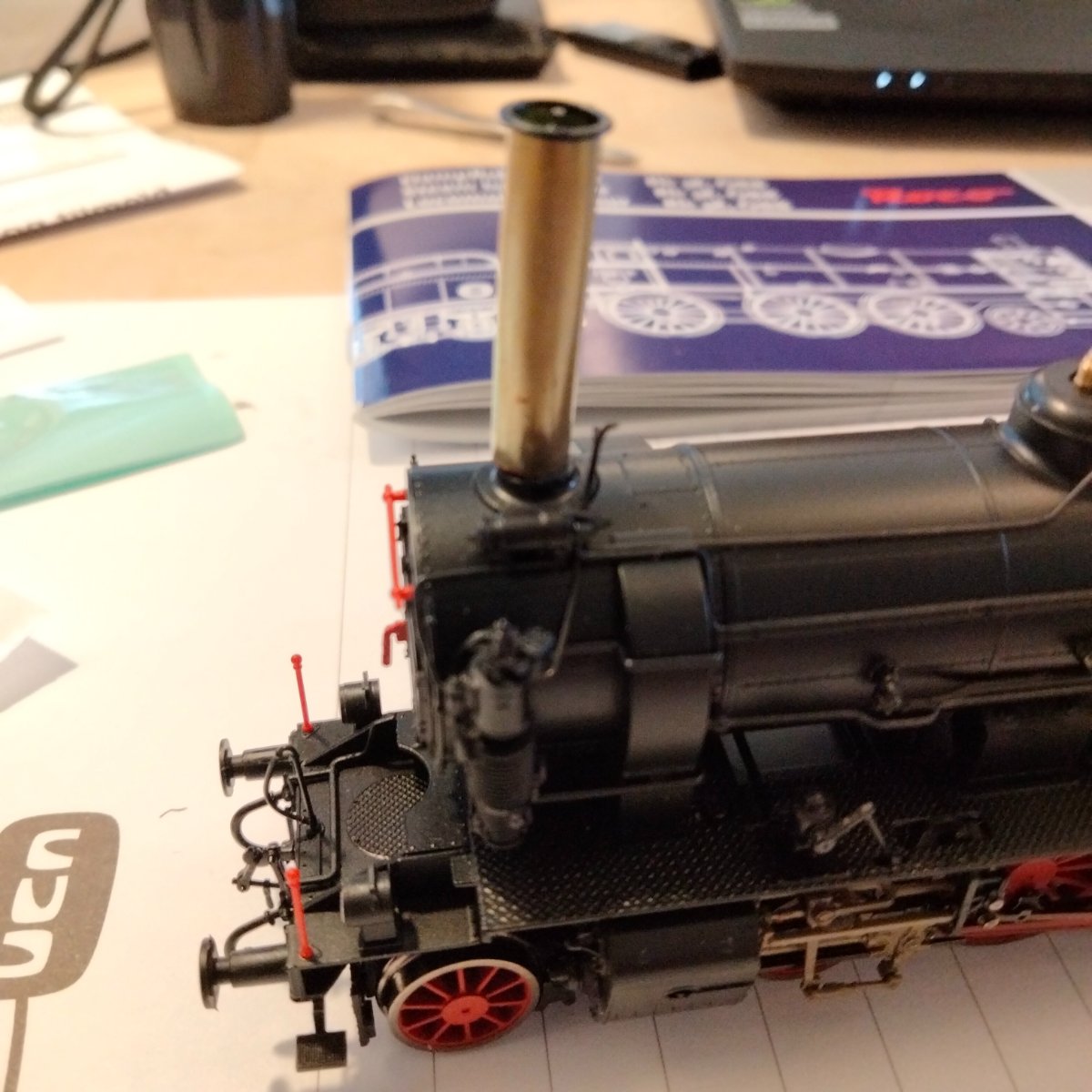

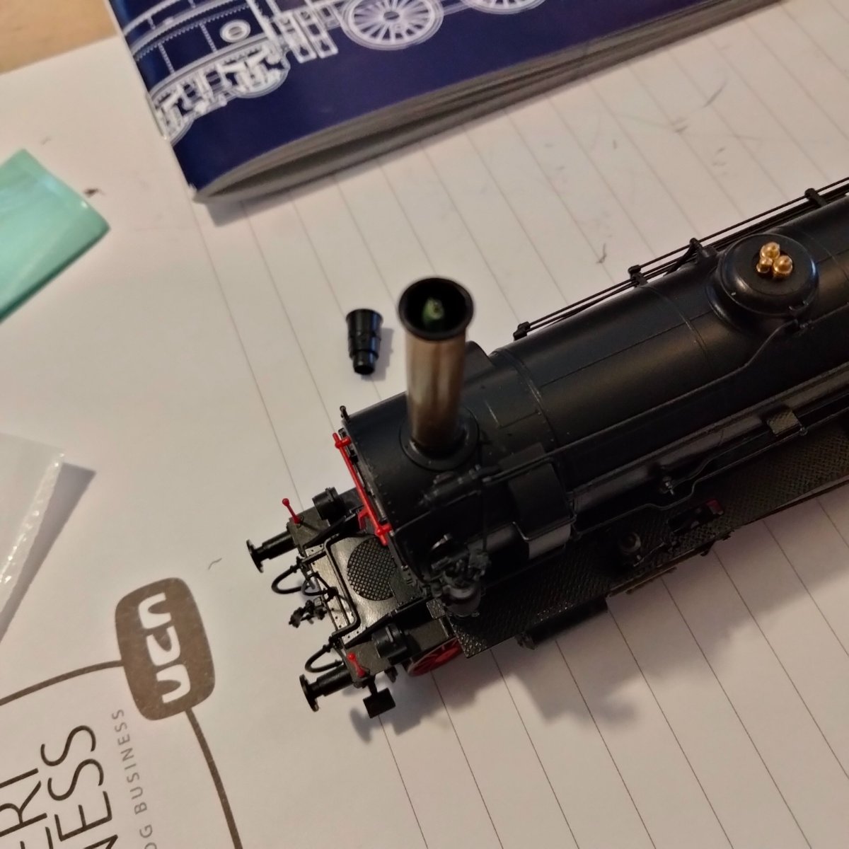

Indlæg af TorFjo »
Tak for alle svarene. Alt er i orden. Køre perfekt.
