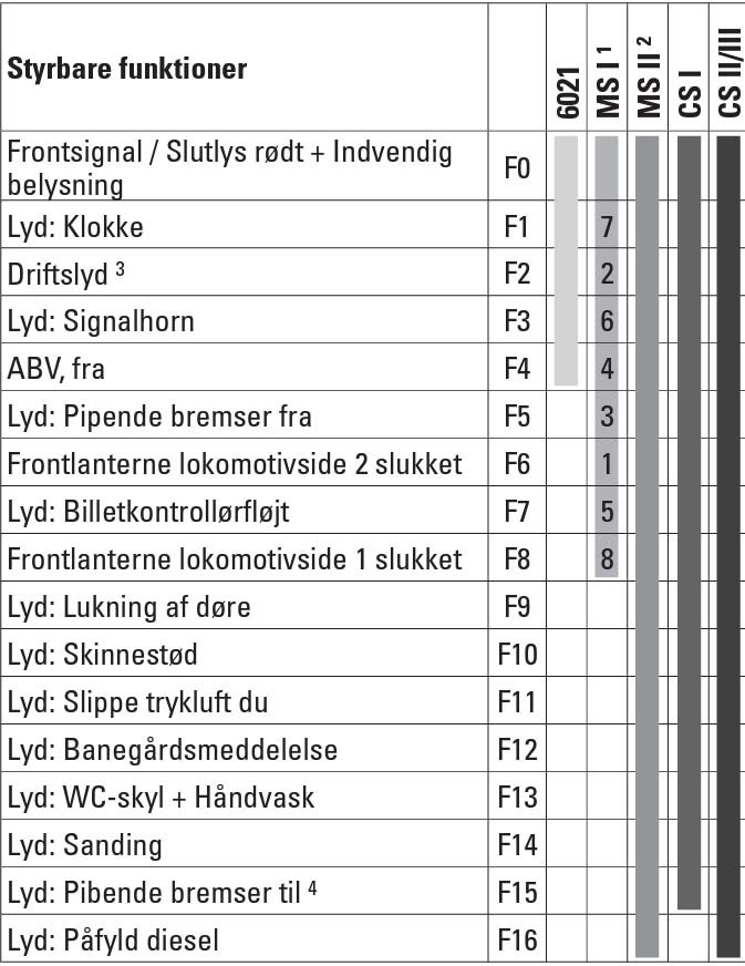

Hvordan finder jeg ud af hvilken aux indvendig belysning ligger på? Har sat en ESU loksound i Märklin 39978.
Märklin decoder tænder indvendig belysning så snart jeg tænder F0 for front/slutlys. Nu med ESU decoder er der konstant lys på indvendig belysning. De andre funktioner har jeg fået til at være som ønsket, bla slukke røde slutlys mod bivognen mm
mvh Torben

Forkert dekoder er mit bud....
Alle moderne Märklin konstruktioner forventer forstærket Aux 3 og 4 - det ESU kalder MKL dekoder (58449).
Når du har den rigtige dekoder, skal du lave en ændring i opsætningen, så du kan styre Aux 1 til 4 separat, for at finde ud af, hvilken udgang der styrer lyset.
Med denne fil styrer F8 Aux1 og F18 til F20 Aux 2 til og med 4. Du kan altid teste den med den nuværende dekoder og se om du kan få lysstyrken i interiørbelysningen til at ændre sig ved at trykke på en af tasterne.
